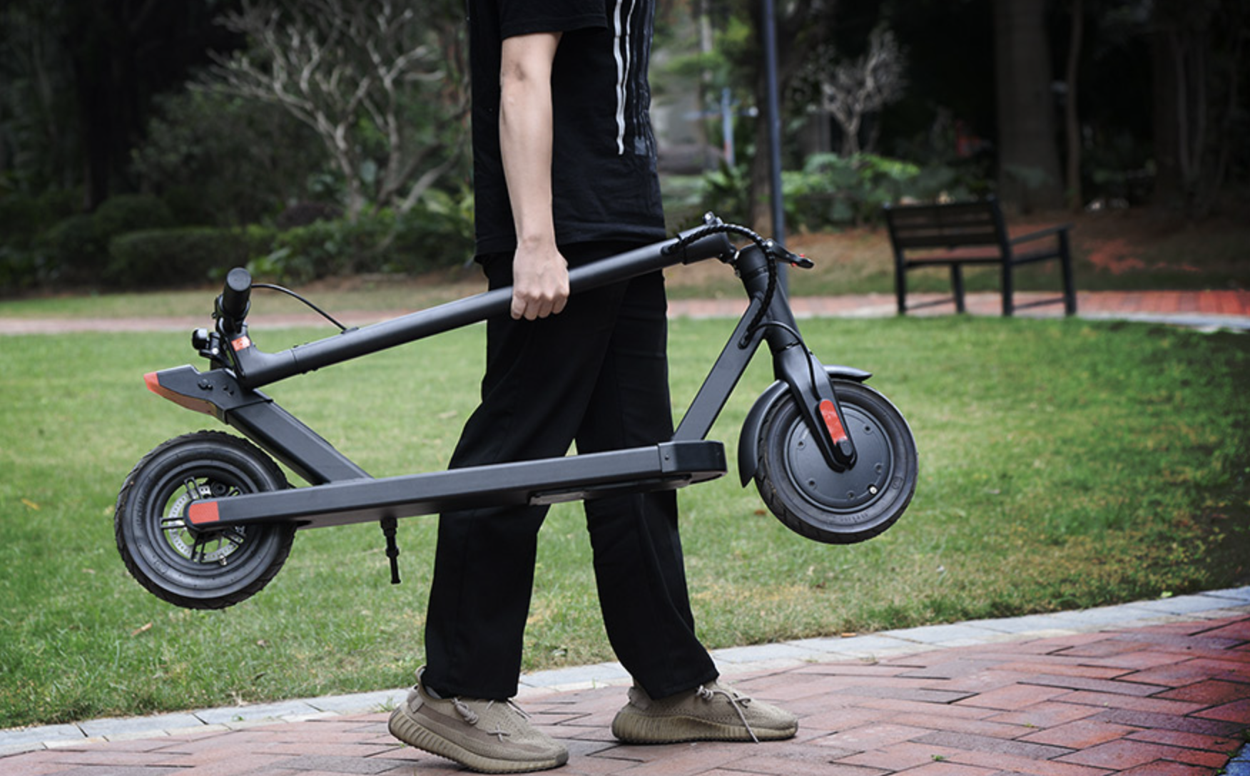

A Niubility N2 méretes doboza egyszerűen összeszerelhető rollert rejt magában, ha a töltési időt nem számoljuk, körülbelül 10 perc alatt menetképessé lehet tenni, és a művelethez szükséges imbuszkulcsokat meg is találjuk a pakkban. Ezen kívül tartalék csavarokat és egy belső gumit is kapunk mellé a biztonság kedvéért. Gyakorlatilag a roller kinyitására, a kormányfej felhelyezésére és a hátsó fék bowdenjének beállítására van csak szükség, továbbá néhány fóliát lehúzunk, a guminyomásokat ellenőrizzük és már indulhat is a rollerezés.

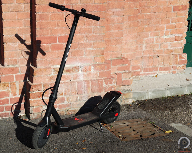

Kialakítás szempontjából a 10 hüvelykes kerék a gép általános méreteihez és visszafogott, 14 kilós tömegéhez képest mindenképpen előnyös, a Xiaomi hasonló rollere ugyanis csak 8,5 hüvelykes teljes kerékátmérővel érkezik, és a Niubility mellett szól a komolyabb terhelhetőség is, 120 kiló a hivatalos érték, miközben a Mi Essential rollert 100 kilóval lehet terhelni. A Niubiltiy N2 pedig nem csak papíron erős, hanem a gyakorlatban is masszív érzetet kelt: a kormány zármechanikája határozottan kattan, semmi nem lötyög-zörög menet közben, továbbá stabil a kanyarban, stabil fékezéskor, a váza abszolút merev, és a hasmagassága is rendben van.
Kezelni is nagyon egyszerű, egyetlen gomb van rajta, amivel be és ki tudjuk kapcsolni, továbbá a világítást és a menetmódokat variálhatjuk rajta keresztül, a fedélzeti kijelző pedig minden fontos információt megad. Egyrészt, látjuk rajta az aktuális sebességünket (jó frissítési rátával!), a motorerő-szabályzást mutató 1-es, 2-es vagy 3-as számot (nem érdemes a túlságosan korlátozott fokozatokat használni, de ha egyszer berakjuk 3-asba, azt onnantól megjegyzi, és ki-bekapcsolás után is alapértelmezettnek tekinti), a lámpák állapotát (fényszóró és féklámpa-visszajelzés egyaránt van), a töltöttséget egy négyes skálán, illetve egy kilométer-adatot: bekapcsolás után néhány másodpercig az ODO, azaz az összes megtett kilométer fog rajta látszani, aztán automatikusan átvált a jelenlegi utunkra, és egészen a kikapcsolásig az is marad képernyőn.
A menetbiztonságot abszolút éreztük a próbautak során, de túl sok komfortot ne várjunk tőle, érdemi felfüggesztés hiányában rázni és pattogni egyaránt fog a rossz utakon, ezt el kell fogadnunk. Ezen kívül a legtöbb rollernél jóval rövidebb, de még mindig nem túl széles trepnire kell ráállnunk, akinek nagy lábai vannak, az a hátsó sárvédőre támaszthatja fel az egyiket, a masszív elem ezt abszolút kibírja, és természetesen nem is fogunk vele fékezni úgy, mint egy sima rollernél. Nagyon jó a fék is, a hátsó, mechanikus tárcsafék adagolhatósága teljesen rendben van, félig behúzva markáns, de kezelhető fékerőt visz át az útra, ha pedig tövig húzzuk, akkor akár végsebességről is azonnal blokkolja a kereket, persze ezzel azért óvatosan bánjunk, mert adott esetben kicsúszhat alólunk a gép. Ami nekem nagyon tetszett, hogy emellett az automatikusan aktiválódó első motorfék ereje is jól el van találva, pont annyit ad hozzá a lassuláshoz, amennyire biztosan szükségünk van, de annál többet nem, és ha elengedjük a féket, azonnal elenged a motorfék is, nincs az a közel fél másodperces várakozás, amit egy-két hasonló roller vezérlője eljátszik a felhasználójával.
Ami a motorerőt illeti, nincs túlspecifikálva a helyzet, 350 wattos maximális teljesítmény van megadva a rollerhez, összehasonlításképpen a hasonló árú Xiaomi Essential roller 250 wattos állandó és 500 wattos rövid idejű, gyorsuláskor pár másodpercig leadott teljesítményről számol be. A Niublity N2 teljesítménye arra bőségesen elegendő, hogy teljes töltöttség mellett, egy 100 kilós terheléssel felcammogjon a Pannónia Filmstúdióig a Hűvösvölgyi úton, de tovább egy métert sem hajlandó menni, és a Szépvölgyi úton sem nagyon fog az ismert cukrászdánál tovább vánszorogni: tapasztalataink alapján pontosan ugyanezt tudja a Xiaomi is, sem többet, sem kevesebbet, a 25 fokos mászóképesség kicsit túlzónak hangzik a gyártó részéről.
Gyorsulni elfogadhatóan gyorsul, sík úton simán kifutja a 25-öt, de ott le is szabályoz, és csak nagyon nagy lejtő tudja túlforgatni 27-28-ig. Körülbelül 45%-os akkumulátornál, tehát a 2/4-es töltöttségi szintre érés után nem sokkal elkezdi leszabályozni a teljesítményt, tehát ha a teljes hatótávval kell számolnunk útvonalunkon, akkor a második felében már 20-as végsebességgel és inkább 15-ös utazóval kell számolnunk.

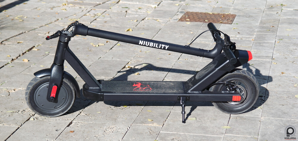

Ami az egyéb hibákat illeti, néhány apróság mindenképpen említést érdemel még. Egyrészt, a lábtartóra ragasztott csúszásgátló réteg ragasztása már a roller 0 kilométeres kora óta, a dobozból kivéve is elengedett és rojtosodott a szélein, ami nem túl bizalomgerjesztő, másrészt, a kormányműnek ugyan vannak végállásai, hogy megforduláskor ne tudjuk borulásig magunk alá fordítani a kormányt, de ezek a végállások nem fixen rögzítettek, közepesen erős mozdulatokkal tovább tudjuk őket fordítani, ezzel eltolva a skálát a másik feléről, így gyárthatunk egy olyan rollert, ami csak balra vagy csak jobbra tud kormányozni, persze ugyanekkora erővel vissza is állíthatjuk az eredeti állapotot. Az alumínium váz hegesztései itt sem túl szépek, a csengő pedig nálunk kissé furcsán beállíthatatlan volt: ha nagyon rácsavaroztuk a fém hangkeltőt a helyére, akkor hiába pengettük neki a műanyagot, nem szólalt meg rendesen, ha meg engedtünk rajta annyit, hogy rendesen tudjon zenélni, akkor minden kis úthibán, egyenetlenégen magától is megszólalt a csengő. Ezen kívül az első fényszóró nem túl erős, tök sötét úton alig terít valamit, esti használatra mindenképp javaslok egy kiegészítő lámpát a kormányrúdra.
