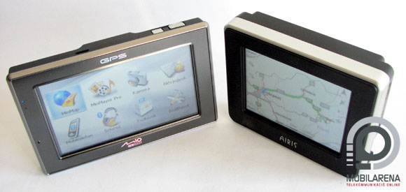

Ránézésre lehet tudni, hogy melyik a drágább készülék. A Mio letisztult formaterve, lapossága, széles kijelzője és eleganciája rögtön szembeötlő az Airis egyszerű bumfordisága mellett. A Mio márkajelzése a szivárvány színeiben csillog, ha ráesik a fény, ez engem vezetés közben kissé zavart. Érdemes körbe is forgatni a két eszközt, jelentős eltérésekre bukkanhatunk.
A PNA-k jobb oldalán mindkét esetben az SD/MMC kártya fiókját találhatjuk, ám míg a Mio belső memóriája tartalmazza a teljes európai térképet, addig a tesztelt Airis itt tartogatja ezt. Ez nyilván azt is jelenti, hogy zenéket, képeket tartalmazó kártya behelyezése utóbbi esetben az iGO eltávolítását követően lehetséges csak. A bővítőhely mellett a Mio egy 2,5 mm-es jack csatlakozó látható, az Airis esetében itt a reset lukacska kapott helyet.

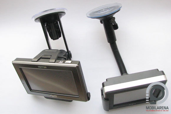

Természetesen az autós tartó alapkövetelmény egy PNA esetében. Az Airis a klasszikus, gégecsöves megoldás nyújtja, a kar viszonylag rövid, nem mozog még rossz úton sem. A Mio ezzel szemben Technik Lego jellegű felépítményt biztosít, amely szintén a szélveédre cuppantható, ám két tekerentyűvel vízszintesen és horizontálisan is lehet állítani a kütyü helyzetét. Ez biztos nagyon kafa, csak egy teljesen átlagos középkategóriás autó üvegére szerelve nem lehetett egyenesre állítani a navit a szélvédő görbülete miatt, ha el is akartam forgatni a tengelye mentén, amely engem speciel iszonyatosan zavart. Jó hír viszont a jövőre nézve, hogy lehet olyan tartót is venni, amely tartalmazza a TMC vevőt is, ez egyelőre itthon tökmindegy, mert szolgáltatás nincs hozzá.

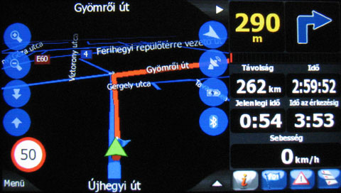

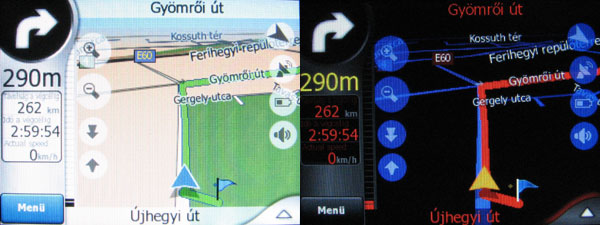

A szoftver ugyanaz, a térkép ugyanaz (ha hazánkat nézzük). A kérdés az volt, hogy a sebesség, a pontosság és a minőség milyen eltéréseket mutat. Fogtam és kiraktam mindkét navit az ablakba. Tökéletesen egyszerre szólalt meg a két Moha Bá, hogy újratervezés, amikor megtalálták a műholdakat, tehát ilyen szempontból az állás egyenlő.
Nosza, kocsiba be, ablakot le, kettesbe be, lefulladt. Khm. Az útvonaltervezésbeli sebességkülönbség még országon belül sem jön ki igazán, ahhoz határokon átívelő útvonalat kell alkotnunk. Állakat tessék visszatenni: az Airis gyorsabb, ugyanolyan paraméterek használatával.
Menet közben viszont a Mio kicsit pontosabb, 100 méteren belül 3-5 méterrel jobban lövi be saját magát a térképen, bár ez annyira nem számít semmit, hogy a szokásos 800 méteres, 300 méteres és azonnali utasítások tökéletesen egyszerre hangzottak el. A C720 viszont néha több utasítást is összefűz, mint az Airis, de előbb utóbb az olcsóbb gép is közli még időben a következő fordulót. Az újratervezésnél is egyforma reakcióidőt produkált a két készülék. Nem tudom, hogy csak a tesztelt Mio hibája-e, de Moha bá néha dadogott, kicsit megakadt olykor a hangos navigáció C720 használata közben, ami engem felettébb bosszantott. Lehet, hogy a széles kijelző zabálja a processzoridőt, de olyan volt, mintha túl sok task futna a háttérben, pedig csak a navigációt használtam.
A láthatóság persze nem kérdés: a finomabb felbontással és a fizikailag nagyobb mérettel nehéz vitatkozni, itt egyértelmű a C720 előnye, de ha csak navigálásra keresünk eszközt, akkor bizony az Airis is bőven tud annyit, ami ehhez a feladathoz elegendő, nem érdemes megfizetni a többszörös árat egy nagyobb képernyő és egy dadogó Moha bá miatt.

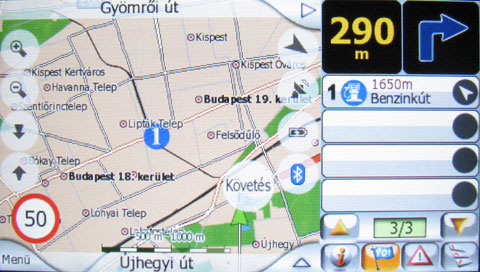

A szoftver Mio esetében a széles képernyőhöz került igazításra, akárcsak a már tesztelt C520-nál. A jobb oldali panelen rengeteg információ kapott helyet, alul pedig négy fülecskével lehet a legfontosabb dolgokat elérni, még a POI-k is kaptak egy apró felületet, ez igen hasznos újítás.

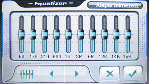

Zeneileg a Mio teljesen korrekt. Bár a kihangosított muzsika minősége elég pudvás, de a sztereó Bluetooth lehetőség hasznos lehet (talán már létezik ilyen fejegység kocsiban is), a 2,5 mm-es jackhez viszont átalakító szükségeltetik, ezen kár volt spórolni egy csúcsmodellnél. Ami kellemes, hogy a lejátszó fut a háttérben, még akkor is, ha navigálunk, de ha Moha bá megszólal, akkor arra az időre pause a muzsikának, utána folytatódik. A beépített equalizer szabadon ugyan nem szerkeszthető, de igen bőséges mennyiségű gyári hangzáskép áll rendelkezésre.

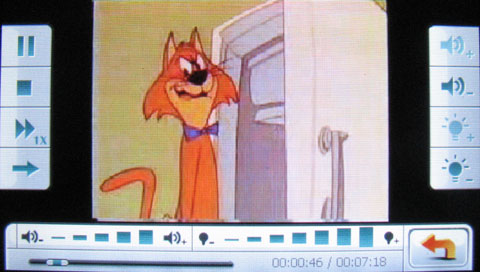

A videólejátszó az avi formátummal simán boldogul, az mpg nem megy neki. A mozi teljes képernyőn fut, és miután a kijelző jó nagy, ezért teljesen élvezhető is, lehet hátraadni a gyereknek a cuccot, ha éppen ismerős tájakon suhanunk. A beépített kapacitás 2 gigabájt, ennek felét megeszi az európai iGO, de a többivel szabadon gazdálkodhatunk.

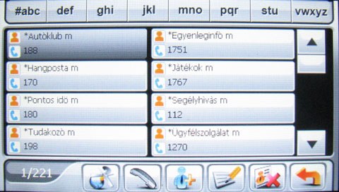

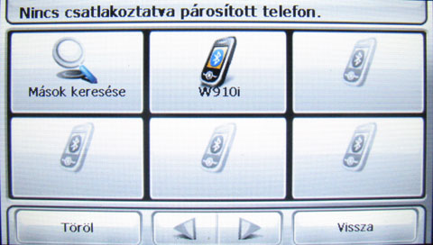

A mobiltelefonos menüre voltam a legkiváncsibb. Bluetooth kapcsolaton keresztül kommunikál a Mio a mobillal, semmi perc alatt meg is találta a W910i-t. Ezek után rengeteg lehetőségünk adódik. Ha a készülék támogatja ezt, akkor a C720 átrántja a névjegyeket a mobilunk telefonkönyvéből. Utána így is tárcsázhatunk, bejövő hívásnál pedig a Mio mutatja, hogy ki hív és természetesen kihangosítóként üzemel. Egyszerre több telefont is támogat, de egyidőben csak egynek hívását tudja kezelni, így például nem képezhet virtuális Bluetooth-hidat a telefon és a kocsi kihangosítója, vagy BT headset között.

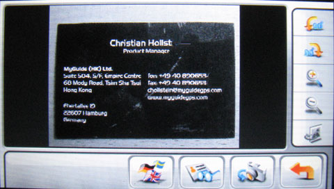

Új névjegyet vihetünk fel simán a telefonkönyv használatával, vagy a kamera segítségével, amely névjegykártya felismeréssel is rendelkezik. Számos névjegyet kipróbáltam, a sajátomat fel sem akarta ismerni, az iGO-sok névjegyénél mindenkinek Gábor Áron volt a neve (az utcát gondolta névnek), a Sony Ericsson-os névjegyekkel semmiféle eredményre nem jutott, aztán hosszas próbálkozás után az első tökéletesen felsimert kártya pont egy MyGuide képviselőé volt. A sors fintora.
