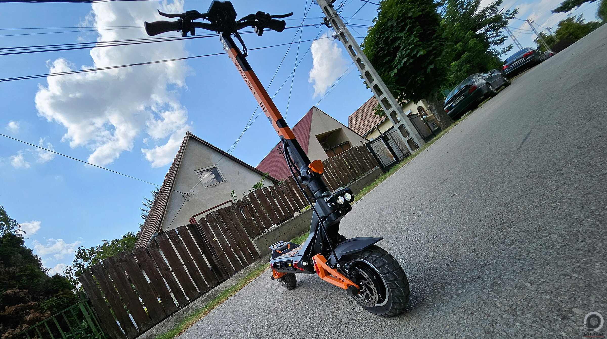

A G3 Pro azért tűnt érdekes szerkezetnek, mert a kétmotoros kialakítása és a G4-től valamelyest eltérő futóműve miatt látatlanban egy kezelhetőbb és stabilabb masinának tűnt. Viszont árban nagyon nem egy ligában játszik a két gép: a G3 Pro félmillió forint feletti áron érhető el, vagyis ha nem is kétszer olyan drága, mint a G4, de 40%-kal azért így is többe kerül. Ugyanakkor ha valaki csak a teljesítmény-akku párost nézegeti, akkor nem fogja érteni, hogy alig nagyobb telep és alig erősebb motor mellett mitől ennyivel magasabb a G3 Pro ára. De ha hozzátesszük, hogy ez kapcsolhatóan kétmotoros, jóval meredekebb emelkedőket tud papíron leküzdeni, hidraulikus fékeket kapott, dupla töltőport van rajta, 52 voltos, 23 Ah-s akkuja van, akkor már érezni, hogy a Kukirin megpróbálta mindenféle extrával fentebb pozícionálni a terméket.
Ez a masina viszont nem friss fejlesztés, még a G2 Master előtt ment piacra, az a masina pedig nem véletlenül lett egy közkedvelt darab, mert nagyon hasonló képességű, mint a G3 Pro. Őszintén szólva azt vártam, hogy egy olyan rollert kapok, amely egyszerre erős és stabil, illetve meg is tud állni, ha kell. Az óriási dobozból nem csak maga a G3 Pro került elő, hanem két, csontra ugyanolyan töltő, egy pót belső (mert ezek a 10 inches kerekek belsővel szereltek), egy pumpa és egy vaskos kézikönyv is volt a pakkban. A roller maga 40 kilogrammot nyom, bár összecsukható, azért nagyon nem a HÉV-re feldobós pálcika kategória. Mindenesetre a rollerhez kapásból küldtek egy kuponkódot is (G3PROMOB), amit itt lehet beváltani.

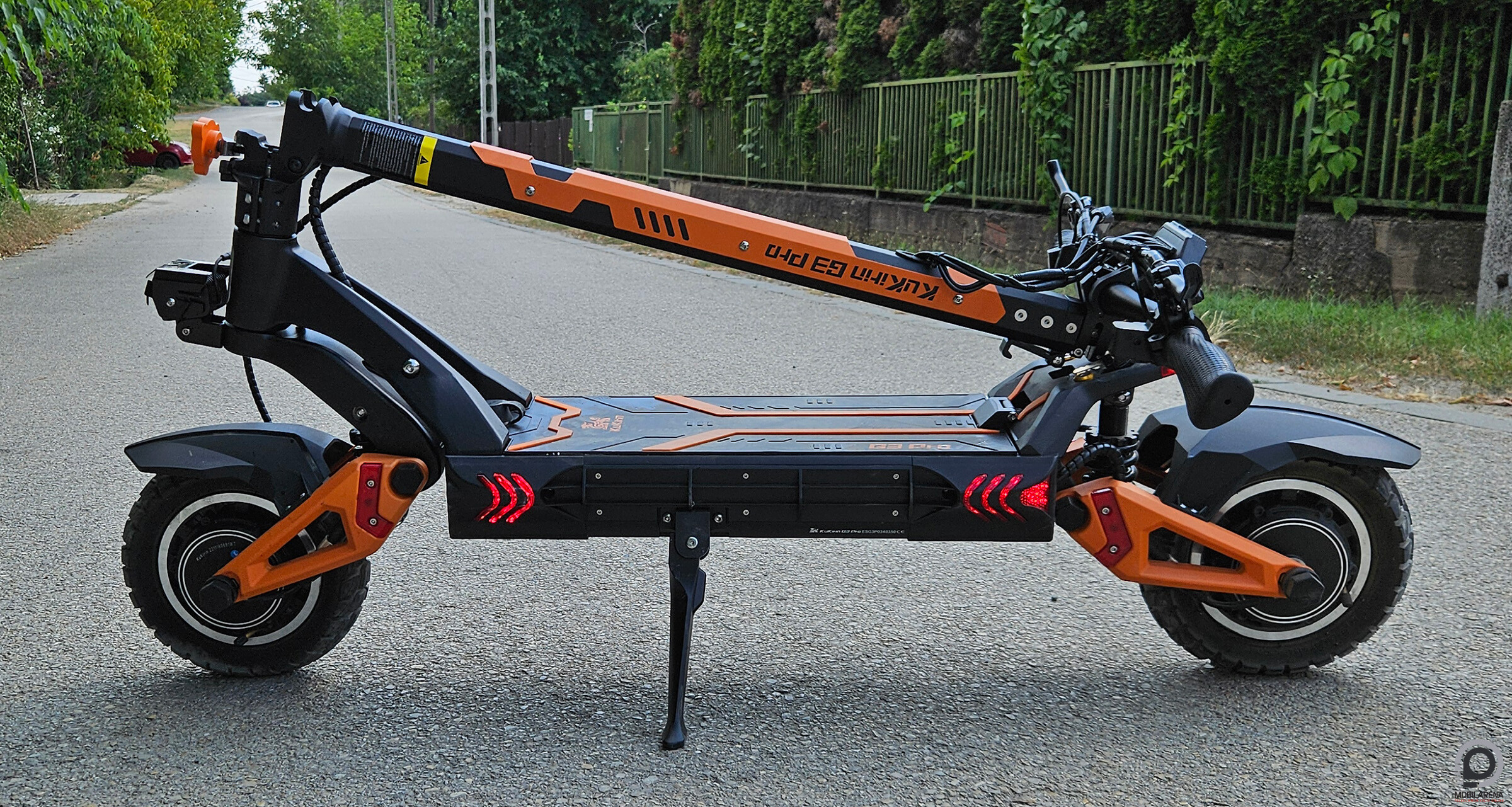

A szokásos narancs-fekete színvilágú festés egyértelműsíti, hogy melyik márka modelljét hajtjuk éppen. Elsőre látszik, hogy ez egy masszív váz (persze nem a Kukirin gyártja, ahogyan kábé semmit sem, hanem innen-onnan összevásárolják), széles a trepni (20 cm), akár egymás mellé is felfér a két láb, csak úgy nem leszünk túl stabilak. A kormányoszlop ledönthető és egy kallantyúval beakasztható a fellépő hátsó részébe, ettől még nem lesz olyan remek 40 kilogrammot emelgetni, de így be lehet tenni egy kocsi hátuljába.

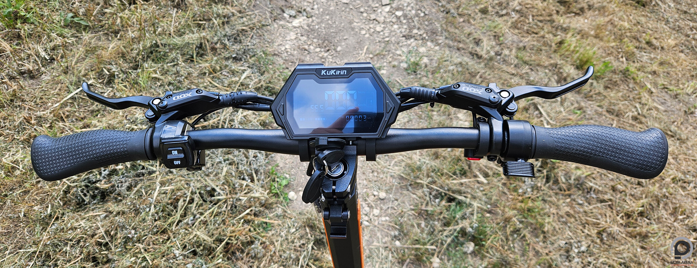

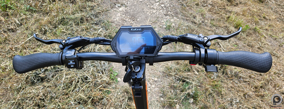

A kormány lehetne szélesebb a jobb stabilitás érdekében. Bal felől a lámpát tudjuk kapcsolni, plusz itt van a duda és az index kezelőszerve is: a trepni oldalán elöl-hátul piros ledek jelzik a kanyarodási szándékot, bár ezt rajtunk kívül senki sem fogja észrevenni. A jobb markolat belső gyűrűjén van a lenyomható gázkar, ami egyrészt elég nehezen adagolható, másrészt pedig nem ez a leginkább szerencsés megoldás, más márkáknál úgy helyezik el ezt, hogy mutatóujjal lehessen húzni anélkül, hogy gyengülne a markolat fogása.
Középen egy óriási, monokróm kijelző tudatja, hogy éppen mennyivel megyünk, plusz van rajta még néhány szokásos infó, a gázkar melletti gombbal lehet állítani a rásegítés mértékét (25 km/h, 45 km/h, végtelen), ha ezt háromszor megnyomjuk, akkor jutunk a P-menübe, ahol például kicsit finomítható, hogy mennyire induljon el nagy lendülettel a gép, de itt vissza is lehet venni a maximális sebességet igény szerint. Szintén jobb oldalt egy piros gombbal lehet kapcsolni az egymotoros és kétmotoros módot, szerintem városban elég lesz egy is, meredek emelkedőkön és terepen hasznos, hogy elöl-hátul 1200 wattot igényelhetünk. Ez rendesen megindítja a rollert, ki is pörög ilyenkor az első kerék (ott kisebb a tapadás).
Van pár érdekes pont. Az egyik az oldalsó töltőcsatlakozó, ami dupla, vagyis párhuzamos töltésre alkalmas a masina, ezzel 6-7 órányira csökken a 23 Ah-s akku etetési ideje, ami tényleg kábé a fele annak, amit más rollereknél ekkora kapacitás mellett láthatunk. Egy számzáras megoldással felhajtható a trepni, így hozzáférhető az akku és a vezérlés, illetve az első-hátsó kerekek is kiszedhetők, mert le lehet kötni a motorvezérlést. A C-futómű viszont most sem sikerült jól. Az első spirális rugó nem elég kemény, ezért a terhelést kapó roller az úthibákon rendesen betérdel, ami miatt az első kerék jóval a forgástengely elé kerül, ami miatt viszont kábé azonnal beszitál. Megoldás? Az első rugó cseréje jóval keményebbre, vagy ne menjünk gyorsan — de akkor minek nekünk kétszer 1200 watt.
