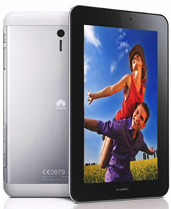

Huawei MediaPad 7 Youth
Az okostelefonok mellett a tableteknek is egyre nagyobb teret szán a gyártó, igyekeznek kivenni a részüket ebből a szegmensből, a MediaPad 10 FHD jó példa volt arra, hogy össze tudnak ők rakni jó eszközöket. Mostani tesztalanyunk viszont inkább az alsó kategóriában hódítana, a Huawei állítása szerint a fiataloknak szánja a tabletet. A MediaPad 7 Youth névre keresztelt masina valóban a visszafogottság jegyében készült, mégis volt erő arra, hogy fémes külsőt varázsoljanak a kütyünek. Az ötlet jó, a kivitelezés sem rossz, sőt még SIM-et is kezel, csak hát a magyar árazás már megint nem engedi meg, hogy igazán jelentős sikereket érjen el más konkurens termékek mellett.
A csomagolás visszafogott, mégis elegáns, ezüstös színnel írták rá a tablet nevét, valamint egy termékről készült fotót is elhelyeztek a doboz tetején. A felső részt kell leemelni ahhoz, hogy a műanyag zacskóba rejtett masinát megpillanthassuk. A microUSB kábel, a leírást tartalmazó dokumentumok és a töltőfej tesztalanyunk alatt kapott helyet, plusz érthető módon még fülhallgatót is csomagoltak a táblagép mellé. Hiába készült fiatalok számára a készülék, kizárólag fekete-ezüst árnyalatban kapható.
Külső
Mit mondhatnék, teljesen tipikus tabletmérettel rendelkezik a Huawei újdonsága, 193,4 x 120,6 x 9,9 milliméter és 350 gramm. Igazából az egyetlen gond, hogy túl széles a kijelzőt körülölelő káva, ezt manapság már illik keskenyebbé tenni. Az üröm mellett azért öröm is rejlik ebben, hiszen nyugodtan megfoghatjuk úgy a készüléket, hogy a képernyőhöz nem érünk hozzá, vagyis nem takarjuk le a tartalmát. Becsületre méltó, hogy hiába pozicionálták a közép-alsó kategóriába a masinát, az anyaghasználatot még így sem érheti kritika, üvegből, fémből és némi műanyagból építkezik a tablet. Az összeszerelési minőség kiváló, sosem reccsen meg a készülékház, még erősebb tekergetés esetén sem.
Az előlapon a már említett vastag keretbe foglalt kijelző látható. A panelnél érződik a spórolás, sajnos mindössze egy 600 x 1024 pixel felbontású sima TFT-LCD képernyőt szereltek tesztalanyunkba, ami sem fényerő, sem pedig betekintési szög terén nem hozza azt a szintet, amit elvárnánk. A színek fakók, a 165 ppi képpontsűrűség pedig pont azt eredményezi, hogy az ikonok és a betűk is egy kicsit életlenek lesznek, nehéz olvasni a táblagépen. A megjelenítő fölé került a VGA kamera és a fényérzékelő szenzor, ezekkel szemben alul egy Huawei felirat látható.

Az oldalakra egy műanyag rész hajlik rá, így lesz az egyébként teljesen fekete keret mellett egy kis fehér rész, ami kellemes összképet biztosít. A készülék jobboldala ad helyet a bekapcsológombnak, a hangerőszabályzó billentyűnek, valamint microSD és microSIM foglalatoknak, utóbbiakat egy vékony fém ajtócska választja el a külvilágtól. Az alsó részen található a microUSB csatlakozó és a fülhallgató kimenet, vagyis ha zsebre rakjuk a kütyüt, akkor is kényelmesen lehet tölteni vagy zenét hallgatni róla. A többi oldal üresen maradt, most is úgy érzem, hogy ilyen esetekben rakhatnának egy plusz funkciógombot egy ekkora eszközre.
A hátlap minőséget sugároz, ez az a rész, ami szinte teljes mértékben fémből készült, egyedül az alsó és felső területen húzódik egy vékony csík, ami minden bizonnyal az antennák vételi erősségének megmaradását segíti. A 3,2 megapixeles kamera és a hangszóró a borítás felső szegletében kapott helyett, a Huawei logót középre a fémbe gravírozták. A hátlapot nem tudjuk levenni, így a tableteknél már megszokott módon az akkumulátort sincs lehetőségünk kicserélni.
