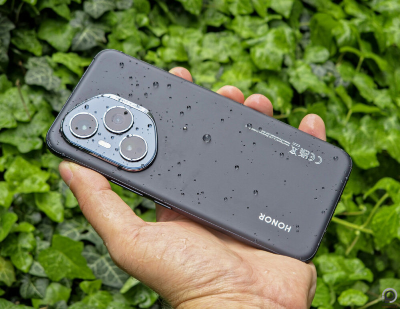

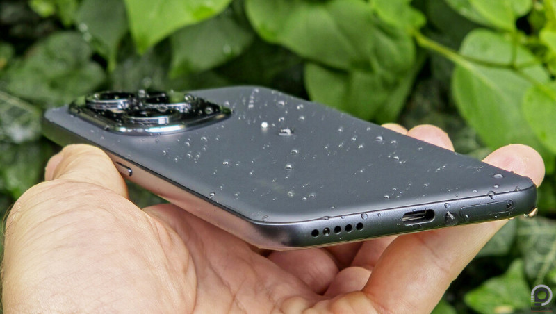

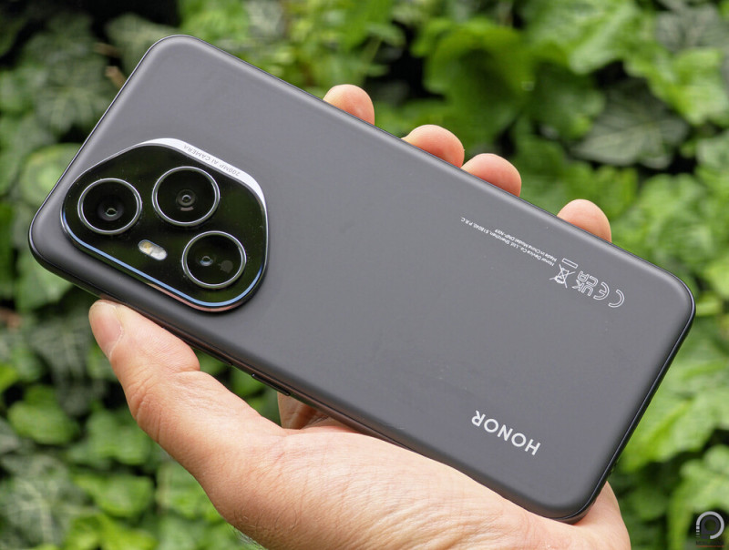

Jobban tapadó műbőr változat híján viszont a keskeny oldalélekkel és a síkos hátlappal a Honor 400 Pro olyan csúszós, hogy egyszer meg is lépett a kezemből, és hiába mutatós a matt borítás, véleményem szerint tervezési hiba ennyire nem tapadó készüléket alkotni. Akkor sem lehet panasz a képernyőre, ha a HDR tartalmak esetére tartogatott, 5000 nites, hivatalos pontszerű fénysűrűséggel földi halandó sosem fog normál használat mellett találkozni, és nekünk sem sikerült kimérni.

Az előlapon gyorsan operál az ujjlenyomat-olvasó és észrevétlen a beszédhangszóró, a fénymérő, illetve az ultrahangos közelségérzékelő. Jobb oldalon kézre esik a hangerőszabályzó és a bekapcsoló, a sztereó hangzásból mindkét rövid oldalon kiveszi egy rács a részét. Felül ki van pipálva az infra, alul pedig USB-C port és a dupla nanoSIM foglalat microSD bővítés nélkül, programozható eSIM-mel.
205 grammon úgy lett nehezebb a ház, hogy az akku alig nagyobb – Kína és sok másik régió bezzeg 6000 mAh-s telepet kapott, amiről Európa szállítási és szabályozási komplikációk miatt lemaradt, és ez rettentően frusztrál bennünket. Vegyes tehát a kép, ha a fejlődést nézem, és jól jött volna legalább egy jól tapadó, műbőr változat. Ám már tavaly szimpatikus volt a forma, és bőven akadnak új AI funkciók a tudáslistát házon belül színesíteni.

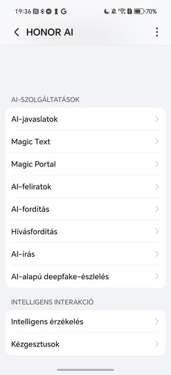

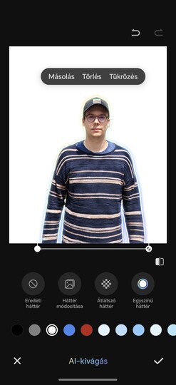

2025-ben is minden az AI-ról szól persze, és ezt a jelzőt a Honor a nagymuterra is ráaggatja. AI lett a gesztusvezérlés és a többkészülékes kapcsolat, a személyre szabás és a szemvédelem meg minden más, ami korábban szimpla funkció volt. Megvan az ismert Magic Portal és a leegyszerűsített tartalommozgatás és az alkalmazásokon átívelő összhang. Kapunk AI alkalmazásajánlatokat, automatikus AI szövegfelismerést, AI fogalmazást, AI tolmácsolást, AI hívásfordítást és AI feliratozást a támogatott nyelveken – a magyar hellyel-közzel érhető csak el. Vannak AI portrék és megvan a Dinamikus Sziget Honor-koppintása a Mágikus Kapszula néven, amiben nem tudom, hogy mi az AI.

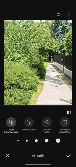

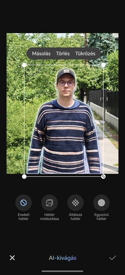

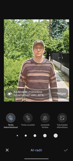

A Galériában elérhető az AI objektum eltávolító, a hiányzó részletek AI kitöltése, a tükröződések AI eltüntetése és immár a képből mozgókép alkotás a Google AI részvételével. Ez utóbbi a legmenőbb látványos eredményekkel, ám gyakran sikertelen átalakítással különösebb indok nélkül, illetve napi limittel. Arra sem mernénk megesküdni, hogy a funkció örökre ingyenes marad, mindenesetre jelenleg a Honor AI nem előfizetéses, sok ingyenes Gemini funkció érhető el. Viszont több, fejlett Google AI modell és megoldás pénzbe kerül már, és pontosan ebbe az irányba fejleszti mindenki AI megoldásait.
Amúgy mi fontosabbnak tartjuk, hogy az alapvető telefonos alkalmazásokat és szolgáltatásokat megbízhatóan letudja a Honor és a Google. Van játékmód, az iPhone irányában is hatékonyan működő fájlmegosztás, könnyű átköltözési segéd, jó pár segédeszköz és az infrát segítségül hívó távirányító. Túl sok az előtelepített, harmadik féltől származó alkalmazásfelesleg, de legalább eltávolíthatók, ha már kéretlenül felbukkantak. Ami fontos, az a Honor háttérmotorja, amely évekig gyors működést biztosít hosszú szoftvertámogatással, és ha ebből tevékenyen kiveszi a részét az AI, azt határozottan díjazzuk.

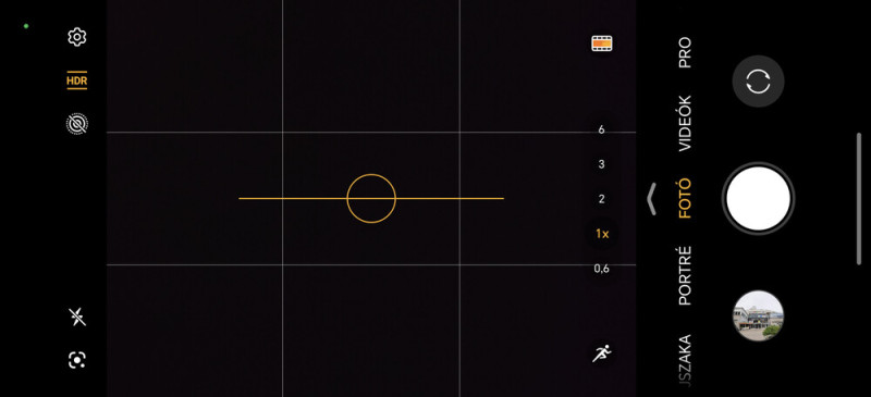

A szoftver minden földi jóval felszerelt kézi módot és fejlett portrékat beleértve, a Harcourt stílus mellé pedig olyan filmes effektusok is bekapcsolódtak, mint a KP160, a KE200 vagy az NN400 tonális változásokkal. A minőség rendre remek, akárcsak a háttérelkülönítés.
