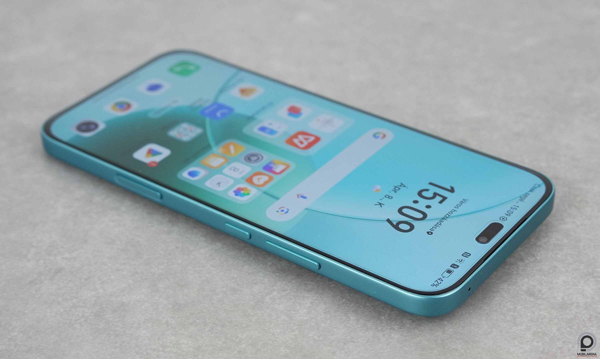

Az előlapot természetesen a kijelző dominálja szimmetrikus kávákkal (helló, Samsung, figyelsz?), 6,7 inches a képátló (mínusz a lekerekített sarkok), AMOLED a technológia, 120 Hz-es a maximális képfrissítés (120 és 60 között váltogat), 3840 Hz-es PWM elsötétítés van, ami elég magas érték ahhoz, hogy ne okozzon fejfájást. Szokás szerint kommunikál a Honor egy irtó magas maximális fénysűrűséget (3200 nit), ennek a közelébe sem jutottunk a fénymérőnkkel, de mindig elmondják, hogy ez a pontszerű maximum, amit mi nem tudunk kimérni. Viszont az tény, hogy kellően világos és látható a kijelző még akkor is, ha telibe kapja a napsütést.

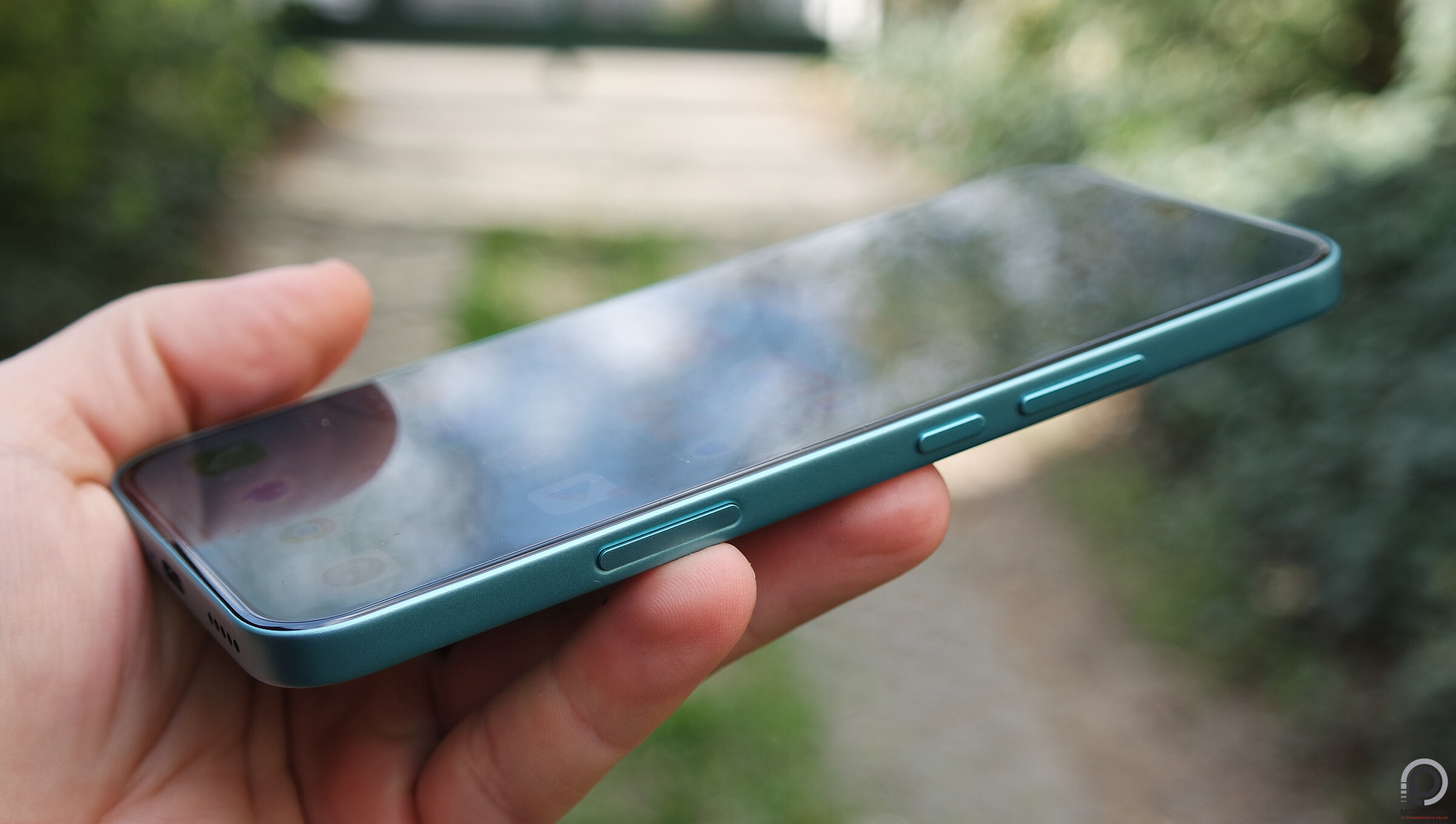

A nagy újdonság a készülék jobb oldalán van, ahol egyébként is megvannak a hangerőt szabályozó billentyűk, de a bekapcsológombtól lentebb van az új AI gomb, ami azért AI, mert azt gondolják, hogy akkor jobb lesz. Ez egy benyomható és egyben érintésérzékeny felület is, van alatta két mikrokapcsoló, hogy biztosan érzékelje a nyomást, a felületének simogatásával pedig zoomolni lehet a kameraszoftverben. Ha pedig rajta tartjuk az ujjunkat, akkor fókuszál. Ezeket mind ki lehet kapcsolni a menüben, de átprogramozni nem lehet, oda is van írva, hogy “Az MI kamera gomb nem érhető el játékokhoz, videókhoz és más teljes képernyős tartalmakhoz”, pedig ha tényleg nem csak majmolni akartak volna, akkor megoldják, hogy lehessen triggergomb, vagy zoomolhassak a térképen vele, vagy videónézés közben tudjam előre-hátra tekerni a tartalmat.

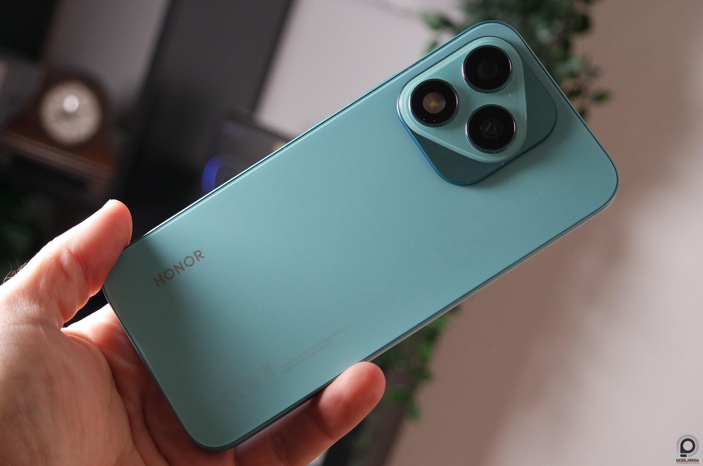

A hátlapon ugyebár ott mosolyog a nagyon ismerős kamerasziget, de megvan az IP65-ös védelem, ami fröccsenő vízzel szemben jól jön. A Honor most is azt mondja, hogy 1,8 méter magasról akár márványpadlóra is le lehet ejteni a telefont és akkor annak nem lesz semmi baja, de mivel a Magic7 Lite kapcsán is ezt mondták, mi meg simán összetörtük, ezért ezt az állítást némi szkepticizmussal fogadom, de most nem volt rá lehetőség, hogy kipróbáljuk, mert vissza kellett küldeni a gépet, törött kijelzővel nem sokra ment volna a következő tesztelő.
