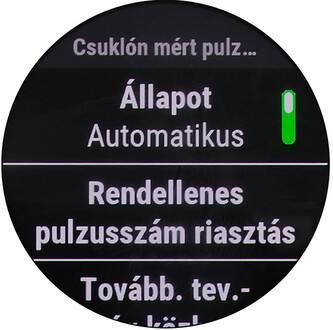

Az adatrögzítés lehet intelligens vagy másodpercenkénti, a véroxigénszintet viszont vagy folyamatosan monitorozhatjuk vagy csak alvás közben. Előbbi elvileg jelentősen lerövidíti az üzemidőt, de olyan nagy szükségét sem éreztük, éjszaka viszont hasznos lehet a különböző légzőszervi diszfunkciók gyanújának kiszűréséhez. Az alacsony és magas pulzusszám riasztásokhoz viszont elegendő az intelligens monitorozás, edzés indításánál vagy automatikus tevékenységészleléskor nyilván a pulzus is folyamatos mérésre vált. Mellpánt csatlakoztatásához a Beállítások – Érzékelők menüpontba érdemes elfáradni.

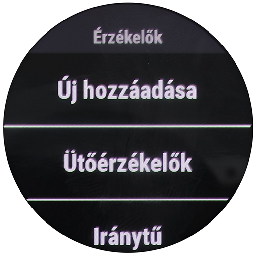

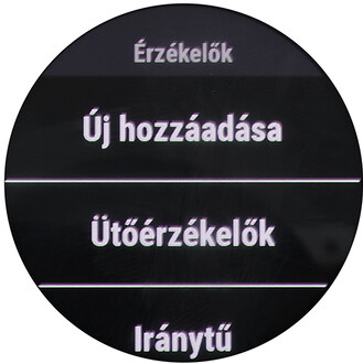

Van beépített GPS modul, ami a GLONASS és a Galileo rendszere alapján tájékozódik; ismeretlen verziószámú Bluetooth, WiFi modem és ANT+ támogatás, ami a különböző dedikált sportkiegészítők csatlakoztatásához hasznos, ha azok nem ismerik a Bluetooth szabványt, LTE képes verzió és hang viszont nincs. Cserébe a három fokozatban állítható rezgőmotor kellően hatékony. Alapbeállítások mellett közepes erősséggel dolgozik a rendszer, ami tökéletesen figyelemfelkeltő, személy szerint az ébresztéshez is ideálisnak találom, pedig a saját órám alacsony fokozatát igen hamar megszoktam és lassan kezd hiányozni még egy szint, tekintve, hogy minden reggel erre kelek úgy fél éve. A Venu viszont megbízhatóan működik egy hete és van még benne tartalék.

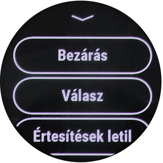

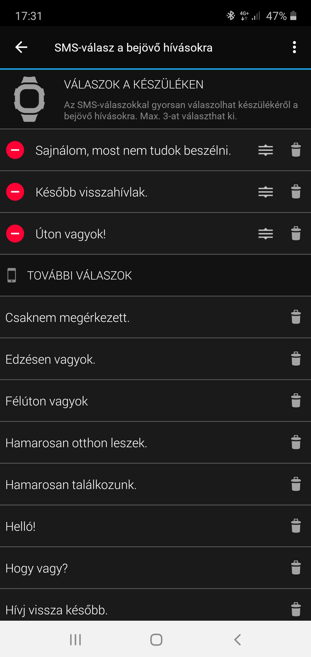

A készülék kompatibilis Android és iOS eszközökkel, az értesítésekre válaszolni viszont csak előbbi rendszerfelhasználók tudnak előre megadott sablonokkal. Azok viszont minden kompatibilis app esetén ugyanazok. A Garmin rendszere tökéletesen kezeli a magyar nyelvet és a speciális karaktereket, az értesítéseket teljes terjedelmükben jeleníti meg, válaszolni, illetve hívás elutasítása esetén annak okáról üzenetet küldeni pedig az előre szerkesztett rövid válaszokkal lehet.

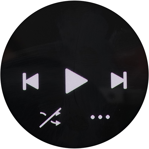

Belső tárhelyből körülbelül 3,5 GB áll rendelkezésre (körülbelül 500 számként meghatározva a termékoldalon) offline zenelejátszáshoz, ami nem kifejezetten prémium kategóriás méret, de elérhető előtelepítve a Deezer és a Spotify akár saját offline listákkal vagy a készülék zenekönyvtára, már ha nálunk van a csatlakoztatott telefon. A zenelejtászó első körben megérdeklődi, hogy honnan óhajtjuk lejátszani a zenét. Amennyiben ez nem az óra belső tárhelye vagy a telefon, lehet választani a szolgáltatók közül. Időzített tevékenységből összesen hetet tud észben tartani, mindenféle aktivitáskövetést pedig két hétig tárol önerőből.

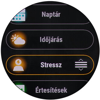

A kezelés kicsit felemás. A két gomb alapvetően evidens, minden mást a kijelzőn intézhetünk. Visszalépegetni az alsóval tudunk vagy a képernyőt jobbra húzva; kezdőképernyő funkciója viszont egyik gombnak sincs. A felső egyszeri nyomásra előadja a mozgásformákat, hosszan nyomva tartva pedig a gyorsgombokhoz jutunk. Itt tudjuk kikapcsolni az eszközt, aktiválni a ne zavarjanak üzemmódot, elindítani a készülék megkeresését, állítani a fényerőt, kapcsolgatni a GPS-t, megnyitni a zenelejátszót, elindítani a stoppert és zárolni a kijelzőt, amit bármelyik gombot nyomva tartva oldhatunk fel. Ez így egyfajta gyorskapcsoló panel.

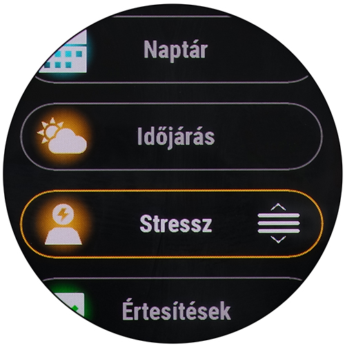

Ha jobbra húzzuk a főképernyőt, a kedvenc widgetünket vagy funkciónkat rakhatjuk gyorselérésbe (mondjuk ébresztő), a mozdulat egyébként csak visszalépésként funkcionál, balra pedig nem történik semmi; a tetszőleges sorrendű widgetek vertikálisan görgethetők. Extra widgeteket, adatmezőket vagy appokat a Garmin Connect alkalmazásban adhatunk az eszközhöz, letölteni pedig a Connect IQ alkalmazásboltból tudunk. Vannak hasznos fejlesztések és úgy látom, mind ingyenes.
A rendszer kezelése és reakcióideje nem kifogástalan. Kissé darabos érzetű és hajlamos erősen laggolni. Az akadozások értelemzavaróak, görgetésnél gyakran választottam olyan menüpontot, amit véletlenül sem szándékoztam, cserébe jó lassan került elő, a reszponzivitás gyengesége pedig inkább optimalizálási hibának tűnik, mint az ismeretlen hardver elégtelenségének vagy a panel hibájának. A Venu képes hosszú másodpercekre lefagyni, ami semmiképpen nem szerencsés, ebben az árkategóriában pedig egyenesen elfogadhatatlan.

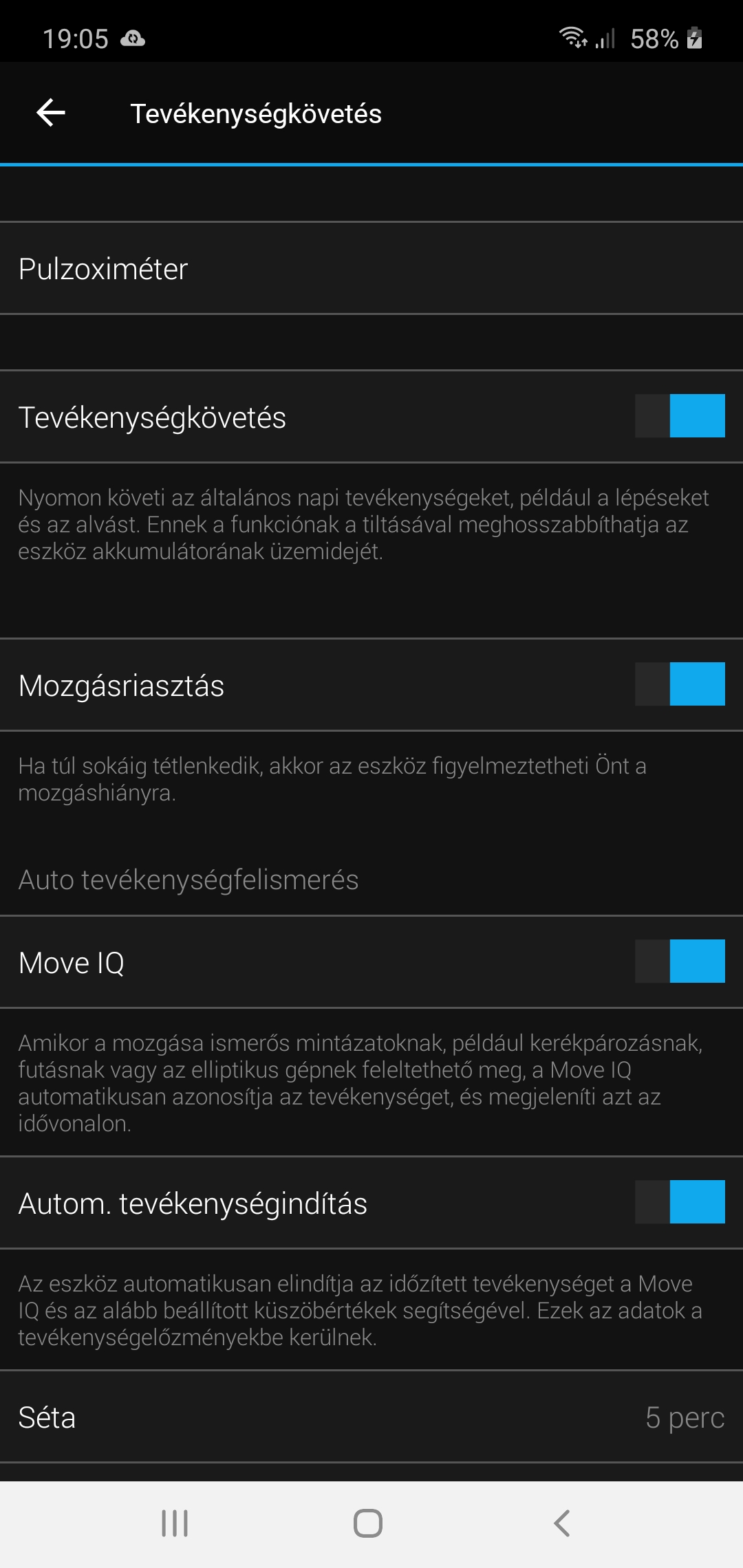

Okosóraként minden lényegesebb funkcióval rendelkezik: hívás fogadás és elutasítás (akár válaszüzenettel is), sablonválaszok a bejövő üzenetekre minden alkalmas platformon, az értesítések teljes értékű megjelenítése, alapvető aktivitási adatok, tétlenségi és pulzusriasztás, alvásfigyelés; lehet variálni a számlapok megjelenésével és a megjelenített információkkal, van zenevezérlés, ébresztés, időzítő, stopper, időjárás, naptár widget (kizárólag a bejegyzéseket jeleníti meg) és ha női felhasználóként regisztrálunk, a ciklus nyomon követése is alapfunkció. A Garmin Pay elérhető és működik Magyarországon is, viszont kizárólag a Revolut MasterCard és Visa kártyáival, illetve a TransferWise által kibocsájtott MasterCardokkal dolgozik együtt.
Fitnesz funkciókból és statisztikákból is rengeteg elérhető, az alkalmazásban olyan adatokat követhetünk nyomon, mint a pulzusszám, a lépések száma, megmászott emeletek, stressz-szint, metabolikus és aktivitás útján elégetett kalória mennyisége, részletes alváskövetés, a pulzoximéter adatai, átlagos légzésszám/perc, illetve a napi és heti összesítés. A Body Battery pedig figyelembe veszi az alvásminőséget, a pihenéssel és az aktívan töltött időt, a stressz-szintet és a VO2 Max szintet és ad egy biológiai töltöttségi szintet, ami alapján dinamikusan javasol pihenést vagy éppen testmozgást.
