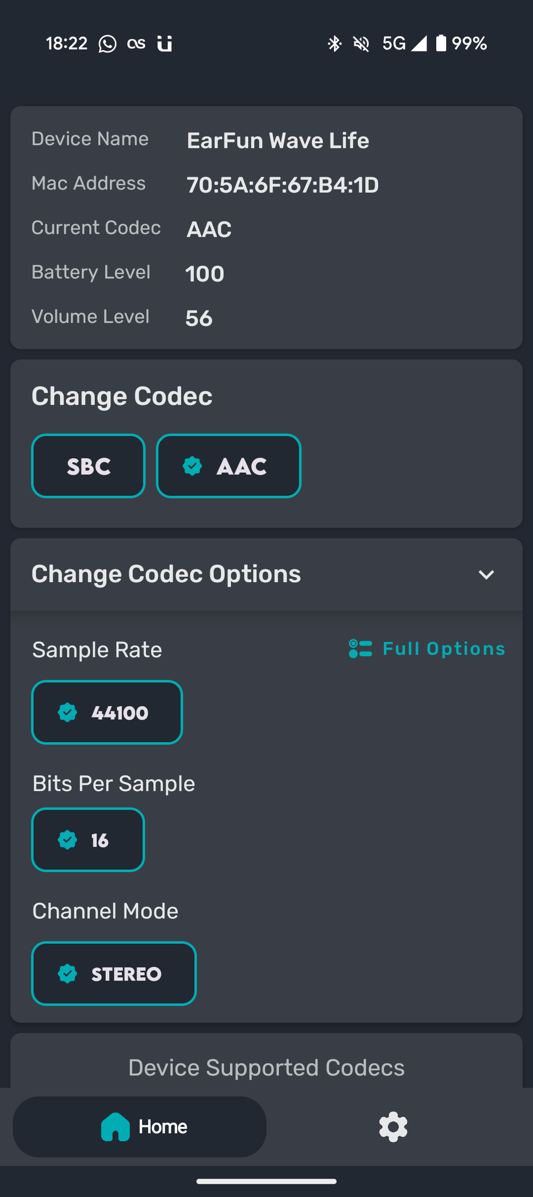

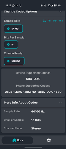

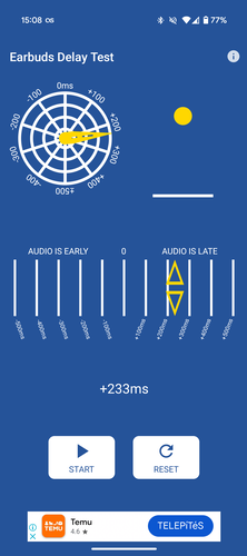

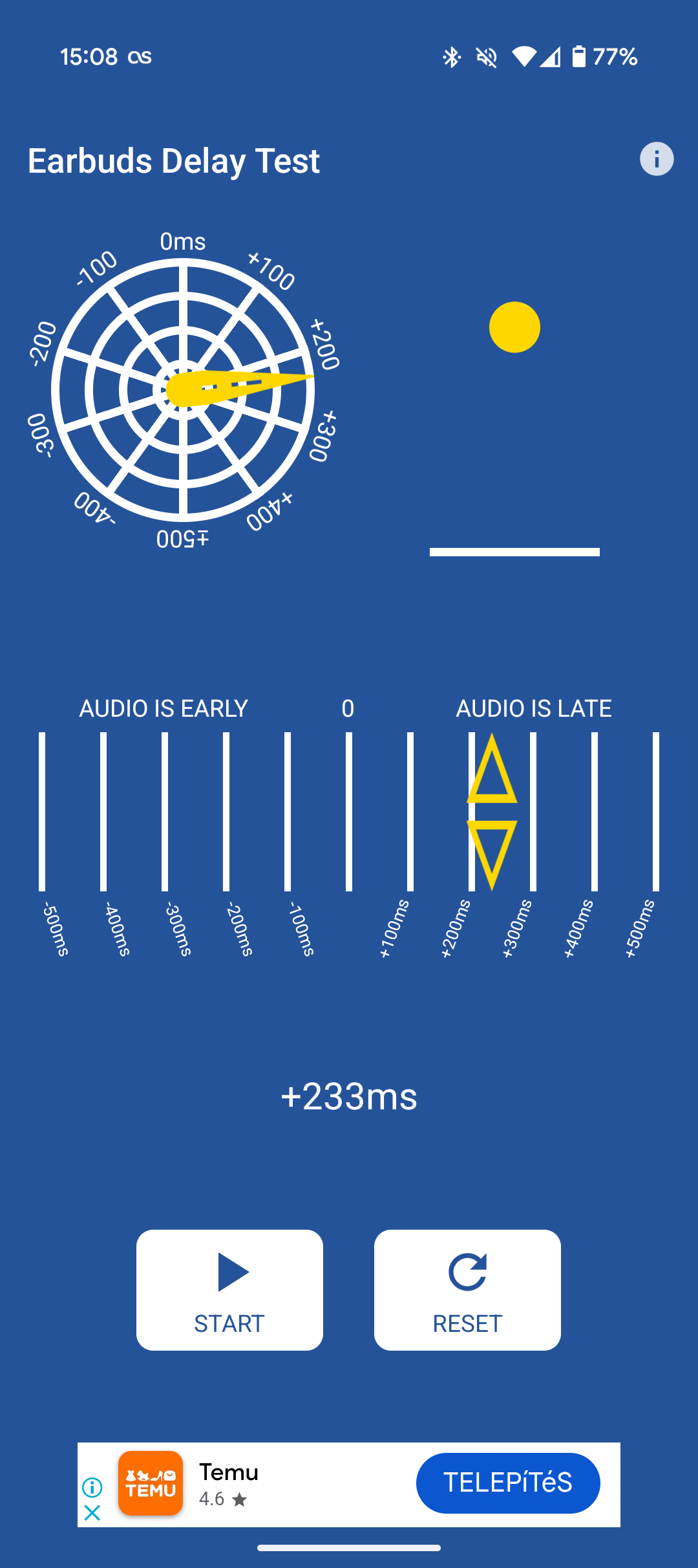

Vezeték nélkül Bluetooth 5.4-en át SBC-re vagy AAC-re vagyunk korlátozva, nincs LDAC, aptX támogatás a hangátvitelhez. Alapvetően az AAC-t részesíti előnyben a fejhallgató, a kapcsolat stabil és megbízható. Alapvető beállításokkal +233 ezredmásodperces a késleltetés, ha bekapcsoljuk a Game Mode nevű opciót az EarFun alkalmazásban, +108 ezredmásodpercre csökkenthető.
(forrás: Mobilaréna) [+]

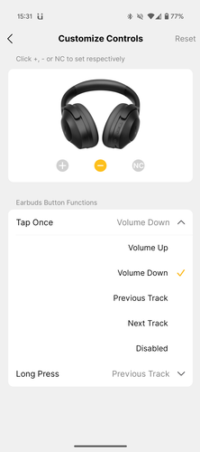

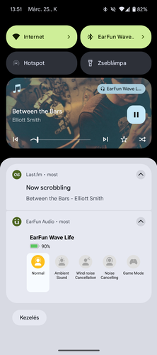

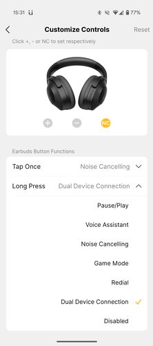

A gombokra vonatkozó beállítási lehetőségek és az ANC-t vezérlő értesítésA gombokra vonatkozó beállítási lehetőségek és az ANC-t vezérlő értesítésA gombokra vonatkozó beállítási lehetőségek és az ANC-t vezérlő értesítés A gombokra vonatkozó beállítási lehetőségek és az ANC-t vezérlő értesítés (forrás: Mobilaréna) [+]

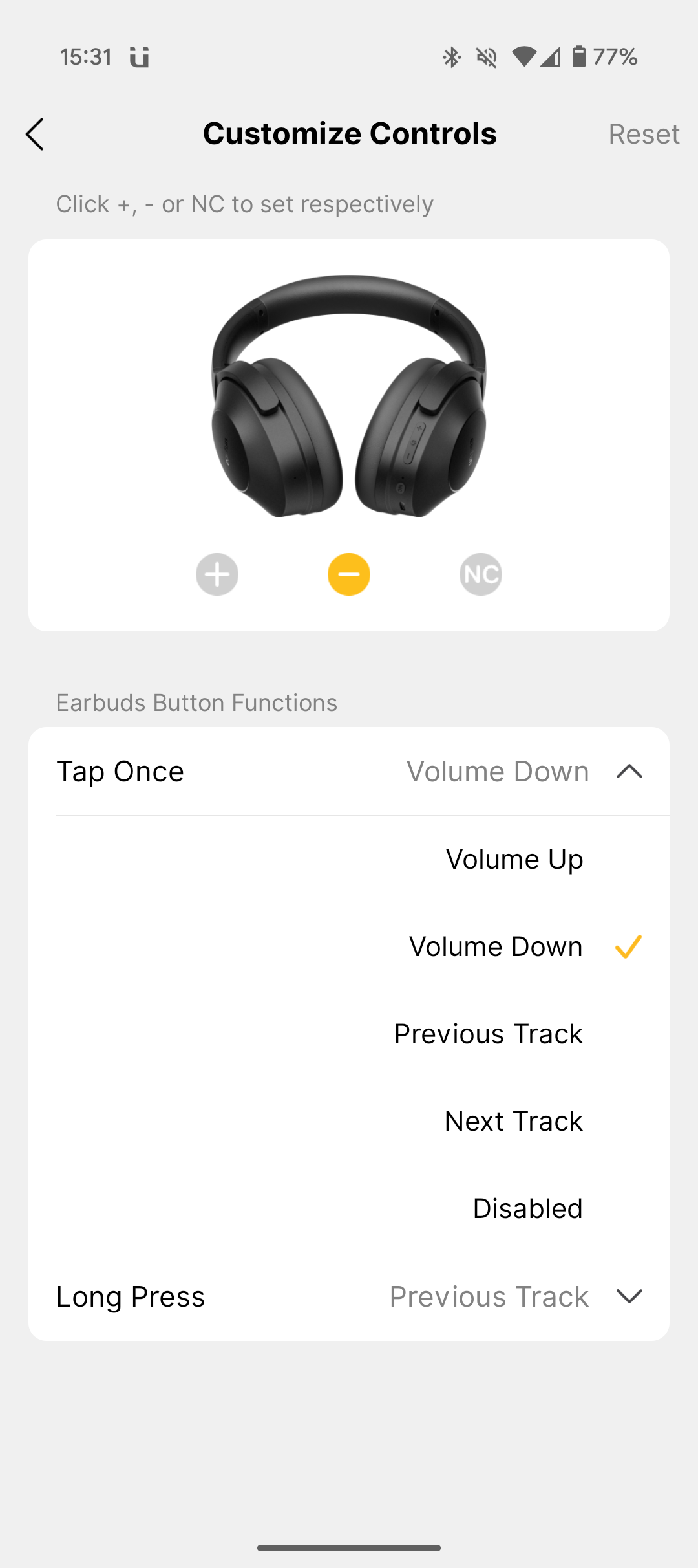

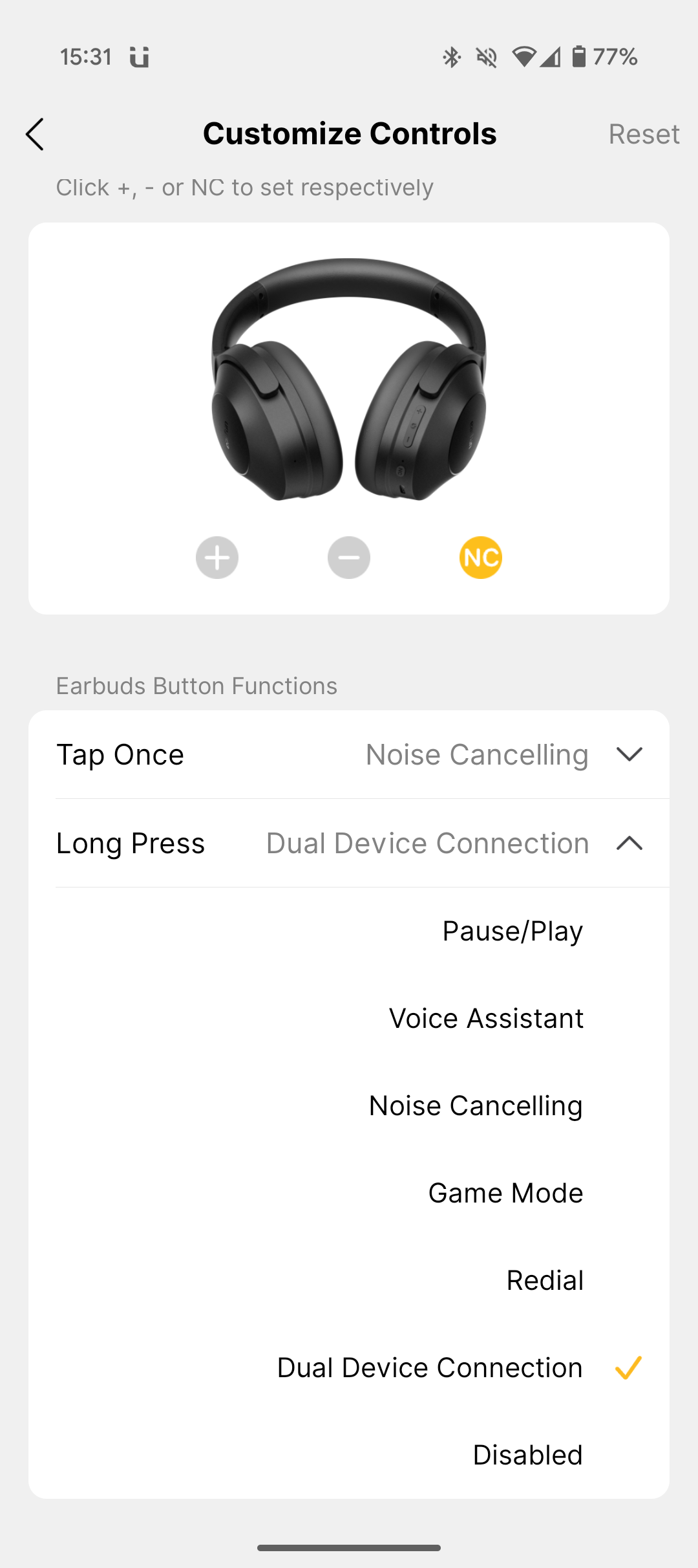

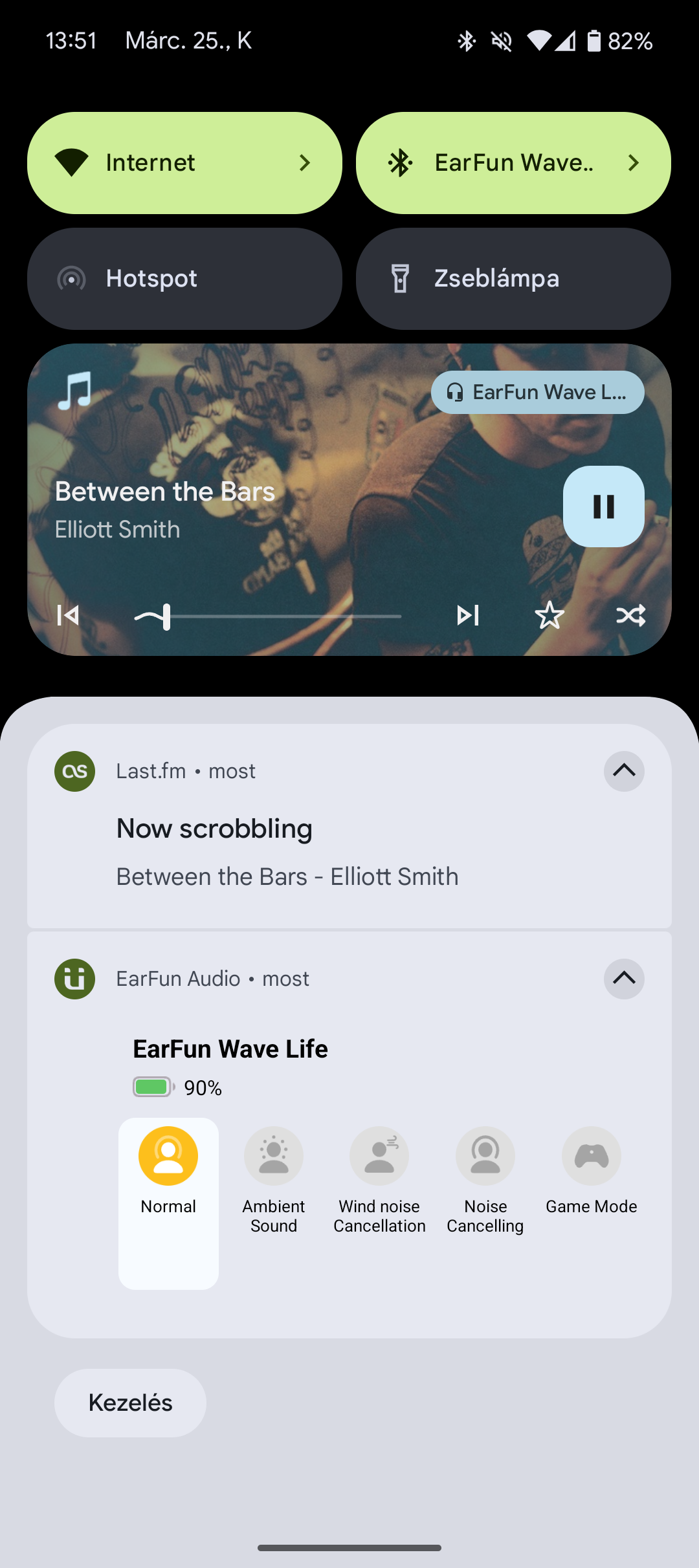

Ha vezeték nélkül használjuk a Wave Life-ot, van kéteszközös multipont kapcsolat, vezetékkel nincsen. Szintén vezeték nélküli kapcsolat esetén tudjuk állítani, milyen parancsot hajtsanak végre a gombok egyszeri nyomásra vagy nyomva tartásra. Beállítható vagy kikapcsolható az automatikus kikapcsolás ideje (5 perc és 120 perc közötti intervallumban). Kikapcsolható a módok váltását bemondó hang, illetve állítható hangereje és nyelve angol, német, japán és kínai (mandarin) között. Az ANC módjainak kapcsolásakor, bekapcsoláskor, és eszköz csatlakoztatásakor szólal meg egyébként, nem beszél folyamatosan. Az alkalmazásban láthatjuk a csatlakoztatott eszközöket, és Androidon az értesítési felületen megjelenik egy, az ANC módjait állító felület is. A fejhallgató aktuális töltöttségét iOS és Android egyaránt képes jelezni widgeten vagy az értesítési felületen.

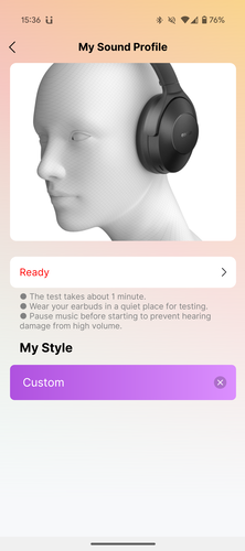

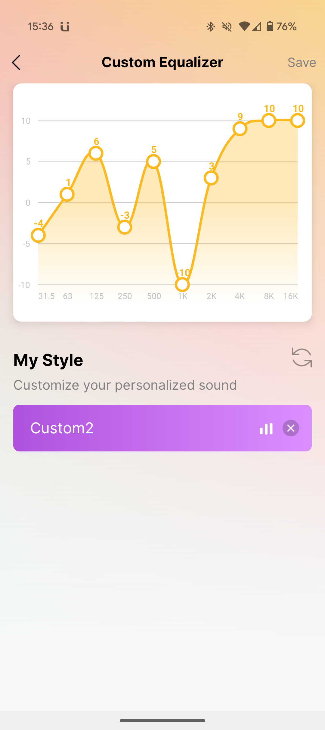

Hallásteszt alapján létre lehet hozni egyedi hangprofilt (első kép), de tapasztalataink szerint a virtuális hangszínszabályzó kézi kezelése (második kép) jobb eredményt hozHallásteszt alapján létre lehet hozni egyedi hangprofilt (első kép), de tapasztalataink szerint a virtuális hangszínszabályzó kézi kezelése (második kép) jobb eredményt hoz Hallásteszt alapján létre lehet hozni egyedi hangprofilt (első kép), de tapasztalataink szerint a virtuális hangszínszabályzó kézi kezelése (második kép) jobb eredményt hoz (forrás: Mobilaréna) [+]
