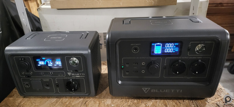

Az EB3A és az EB70 a pincében dolgoznak [+]

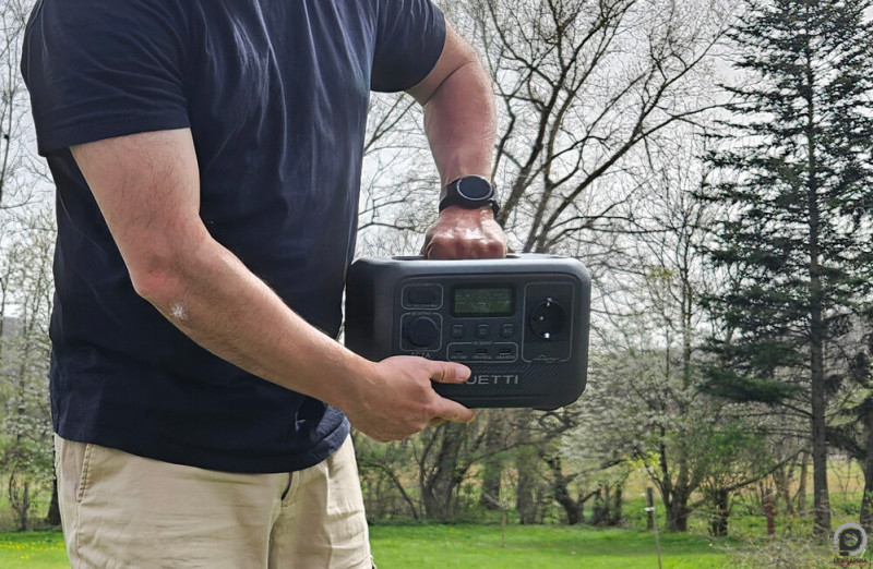

Az AC2A tényleg nem túl nagy [+]
