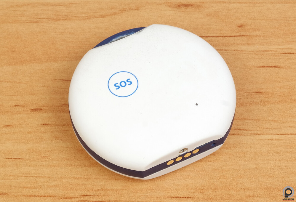

Blaupunkt GS 02
Maga a tracker alapvetően nem kifejezetten kutyákra lett tervezve. Ez egy általános megoldás (ahogyan a MyKi Spot is), igazából bármire ráaggathatjuk (kutyára, csomagra, nagymamára), még SOS gomb is van rajta, amit nyilván a kutyák kifejezetten ritkán nyomnak meg. Talán jobb is így, mert egy kutya életében ez lehet, hogy túlzott közléskényszerrel járna olyan fontos dolgokkal, hogy “SOS, itt egy vaddisznóürülék!”, vagy “SOS, hallottam egy madarat!”, esetleg olyannal, hogy “SOS, dobd már el azt a labdát!”.
A GS 02 amúgy mint tracker egész kellemes berendezés, egy lekerekített kavics alakját örökölte, a felső részén egy fogantyúval, ami remélhetőleg tartós, bár elég vékonyka. Alul kapja meg a töltést, mondanám, hogy a csatlakozó tök egyedi, de bitre ugyanaz, mint amit a MyKi Spothoz is adnak, nyilván ugyanabban a kínai üzemben rakják össze, csak más a felirat. Tekintsünk rá úgy, hogy a frontoldala az, amin a rejtett SOS gomb van (ezt hosszan kell nyomni, hogy az előre beállított számot felhívja), itt van egy kicsi mikrofon és egy apró LED is, ami piros és zöld színben villoghat. Elég halvány, fény alapján nem fogjuk megtalálni a motyót, ebben a MyKi Spot sokkal ügyesebb.
