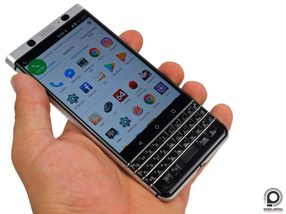

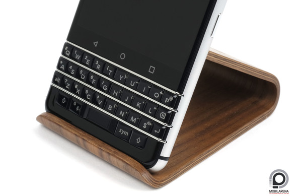

A KeyONE legérdekesebb pontja a QWERTY-gombsor
A KeyONE legérdekesebb pontja a QWERTY-gombsor, beépített ujjlenyomat-olvasóval [+]

Én a fizikai QWERTY billentyűzet miatt vártam leginkább a telefont, a teszt végére azonban egy érdekes felismeréssel gazdagodtam: valószínűleg olyannyira hozzászoktunk már az érintőkijelzős pötyögéshez, és annyira sokat fejlődtek az utóbbi években a szótárak, hogy hiába próbáltam, nem tudtam gyorsabban írni rajta, mint kijelzőn, és mivel itt is hasznos a szótárat lesni, odaveszett a pillantások nélküli gépelés ábrándja is.
Kimondottan jó a fehér háttérvilágítás
Kimondottan jó a fehér háttérvilágítás [+]
Az F és a J betűk nem kaptak olyan dombornyomást, amit általában megkapunk a hasonló billentyűzeteknél, így a helyesírás-ellenőrzőtől elvonatkoztatva sem könnyű vakon gépelni, és az ékezetes karakterek bevitele sem egyszerű: hosszan nyomjuk az eredeti karaktert, majd a kijelzőn megérintjük, hogy milyen ékezettel adnánk neki értelmet. Vagy elkezdjük gépelni ezek nélkül, és vagy tudja a BlackBerry szótára, vagy nem. Ha tudja, egy felfelé csúsztató mozdulattal és már ugorhatunk is a következő szóra, ha nem, akkor kézzel hozzáadjuk, és utána természetesen tudni fogja. Kell tehát néhány hét használat, mire igazán jó lesz.

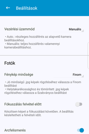

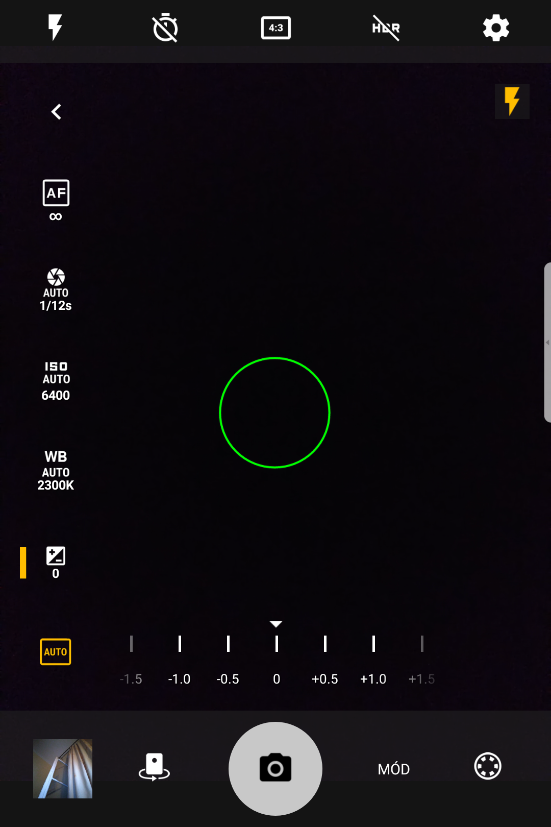

Csúcsmobil értelemszerűen nem kerülhet piacra jó kamera nélkül, a KEYone esetén is figyeltek erre. 12 megapixeles Sony IMX378 szenzor adja az alapokat, ez már többek közt a Google Pixelben bizonyított, a gyors és pontos fókuszáláshoz ezúttal PDAF-réteg segíti a fotóst. Az optika f/2-es fényértékű, ez optikai képstabilizálás hiányában éjszaka nem hangzik túl biztatóan, közeli témák megörökítéséhez azonban jó társunk lehet a dupla ledes, kéttónusú vaku, ami az átlagnál jóval erősebben tud villanni. A natív képarány nem meglepő módon 4:3, de az alapértelmezett beállítás a 3:2-es, azaz teljes képernyős, ezen kívül van még 16:9 és 1:1 is.
A dng-opción kívül teljes a repertoár A dng-opción kívül teljes a repertoár
A dng-opción kívül teljes a repertoár [+]
A szoftver már teljesen automata módban is engedélyezi azokat a beállításokat, amiket az átlagfelhasználó használni fog, van tehát érintőfókusz, expozíció-korrekció, HDR (ki, auto, be), időzítő, néhány színmód és automatikusan aktiválódó éjszakai beállításcsomag, ha ennél többet szeretnénk, akkor a beállításokon belül kell engedélyeznünk a manuális opciókat, ilyen például a kézi fókusz, záridő, érzékenység és fehéregyensúly, a dng-n kívül tehát minden megvan, ami mobilkamerától várható.

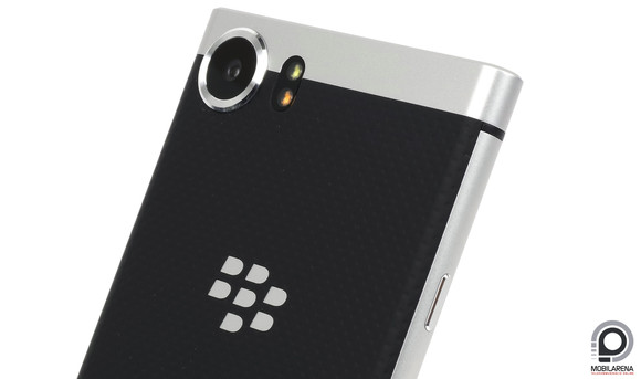

A kamera enyhén kilóg a hátlapból, de biztosan nem a képstabilizálás miatt
A kamera enyhén kilóg a hátlapból, de biztosan nem a képstabilizálás miatt [+]

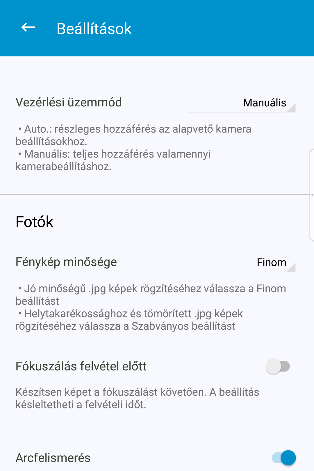

Kétféle jpg-tömörítést választhatunk, de a mai hardverek és tárhelyek mellett jó eséllyel senki nem akarja majd a gyengébbet használni, a mi fotóink is az elérhető legjobb minőségben készültek el. Az említett, nem kirívóan nagy felbontásra bőven jut elég részlet, nappal korrekt dinamikával (helyzettő függően a KEYone hajlamos alulexponálni), elég sok megmaradó zajjal, amit a túlélesítés külön kihangsúlyoz. A széleken már picit puhább a lencserajzolat és némi kromatikus aberráció is felüti a fejét. Nem szokott téveszteni a fehéregyensúly, és az automatikus HDR is jókor teszi a dolgát, bár a szemközti házas fotó esetében fura glória keletkezett egy faág körül. Beltéri fotóknál látszik a képstabilizálás hiánya: vagy nagyon zajos fotók készülnek a magas érzékenység miatt, vagy enyhén elmosottak a megnövelt záridőből és bemozdult kézből adódóan. Az éjszakai fotóknál sokkal több a gond, jelentősebb mennyiségben láthatunk zajt (itt is rátol a túlélesítés), illetve azonnal feltűnik, hogy ez a rendszer mennyire megkívánna egy fényesebb optikát. A vonalélesség és az általános részletesség a képek közepén rendben van, ám némi plusz dinamika is nagyon sokat segítene a fotók hangulatán.
A 8 megapixeles, f/2,2-es lencsével szerelt előlapi kamera fehér kijelzővillanással pótolja a vakut, ettől függetlenül nem a szelfikirályok mobilja lesz a KEYone, az általános minősége közepes, és arcszépítő módot sem kapott. Tesztfotó ide kattintva tekinthető meg. Videózáshoz elektronikus képstabilizáció tartozik, ez közepes hatásfokkal teszi a dolgát, olykor kicsit darabosnak érezheti a szem. Van 4K-opció 24 és 30 fps sebességgel, Full HD esetén pedig akár 60 fps is lehet, time-lapse nincs, lassított mód azonban van, kár, hogy csak kétszeres.

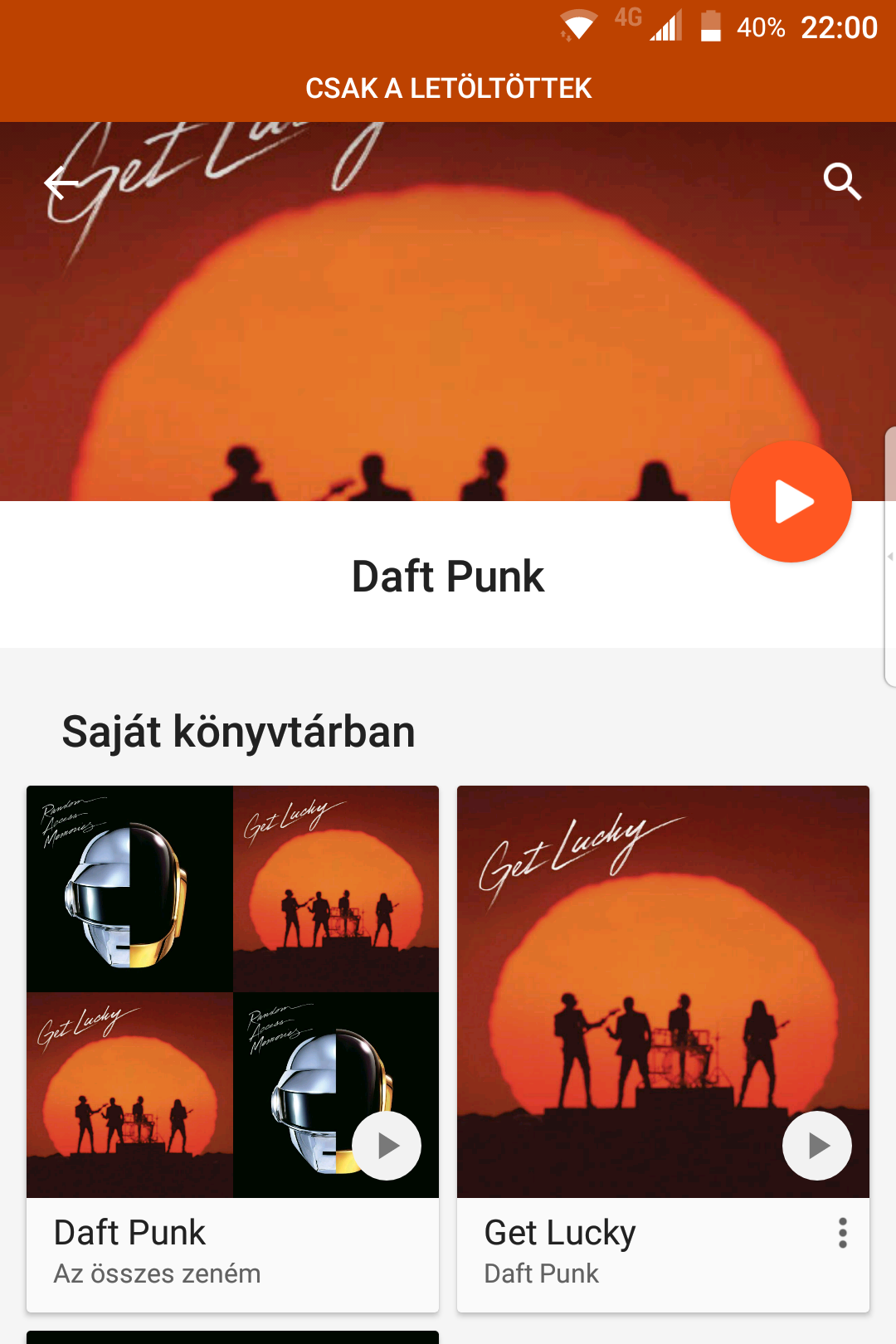

Zenei téren minden rendben van Zenei téren minden rendben van
Zenei téren minden rendben van... [+]
A telefon alján lévő mono hangszóró nem zenehallgatásra lett kitalálva, az átlagnál halkabb és gyengébb is a teljesítménye, a mélyeknél érződik leginkább a fájdalmas dobozszerűség és dinamikátlanság, ami rányomja bélyegét az élményre. A gyári fülhallgató ugyanakkor jó minőségű, V-karakteres, de kellő mennyiségű zenei részlet jön ki belőle, és rendkívül jól kalibrálták a telefon erősítőjéhez, ami egyébként nem túl acélos. Zajosság vagy egyéb hiba nem tűnik fel más fejhallgatókkal sem, viszont erőben már nem mindegyikhez elég.

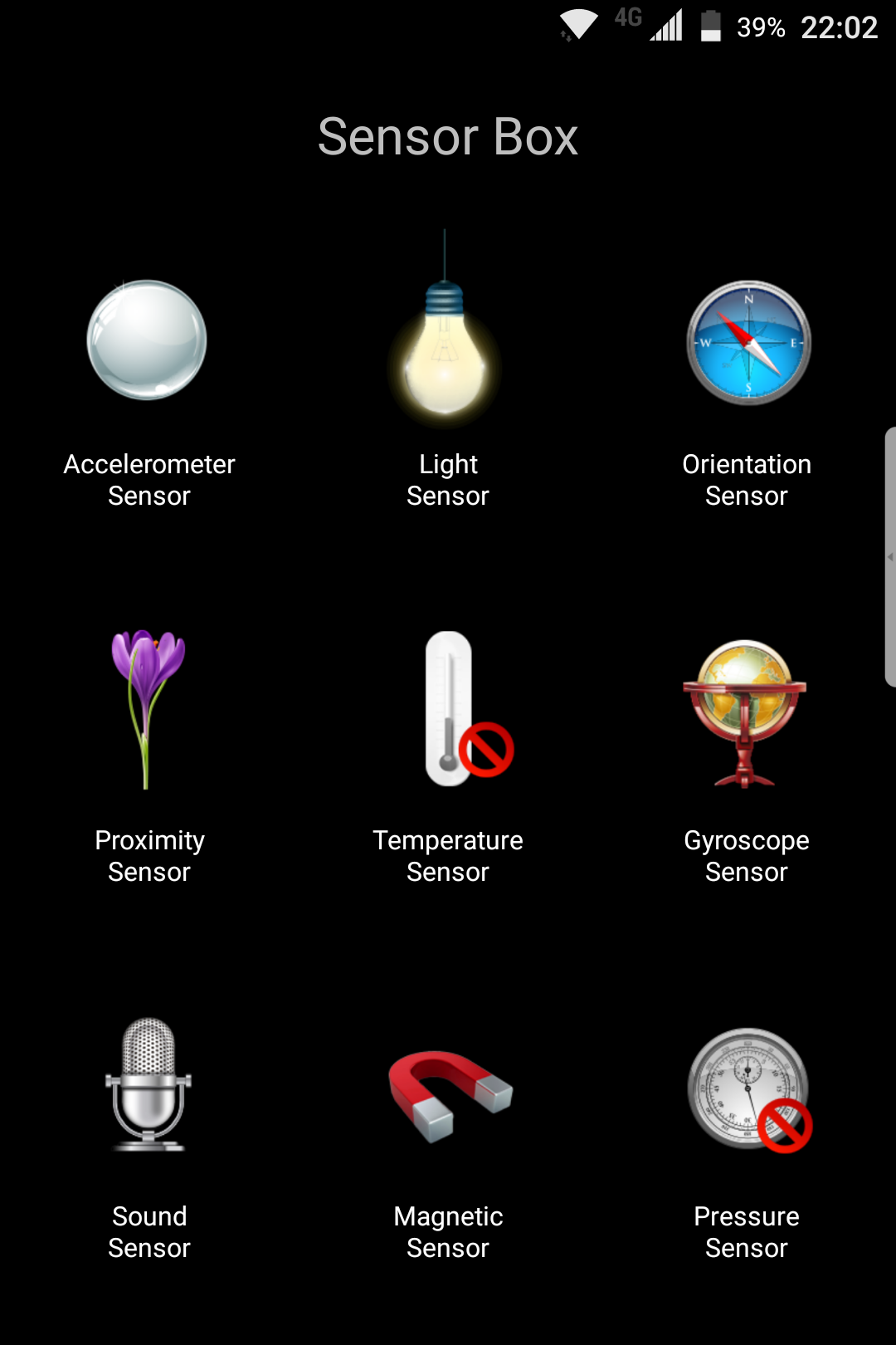

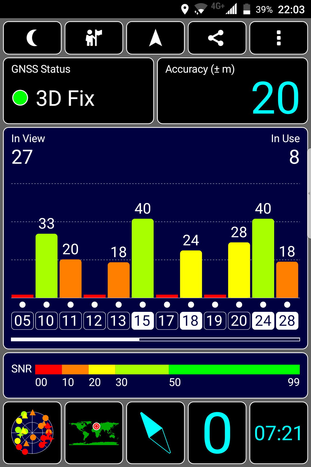

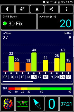

A navigáció villámgyors, a szenzoros felhozatal pedig teljes A navigáció villámgyors, a szenzoros felhozatal pedig teljes
A navigáció villámgyors, a szenzoros felhozatal pedig teljes [+]

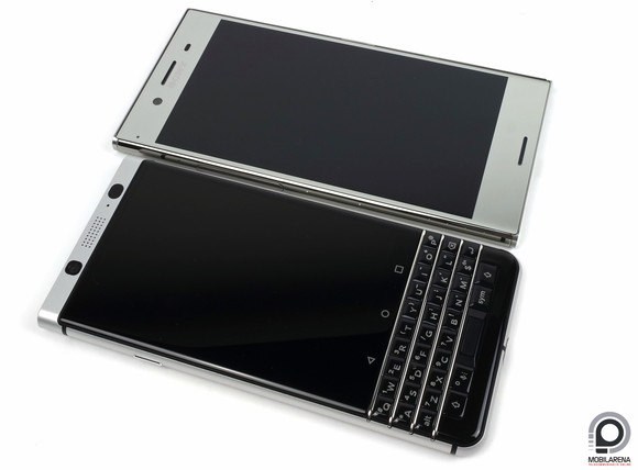

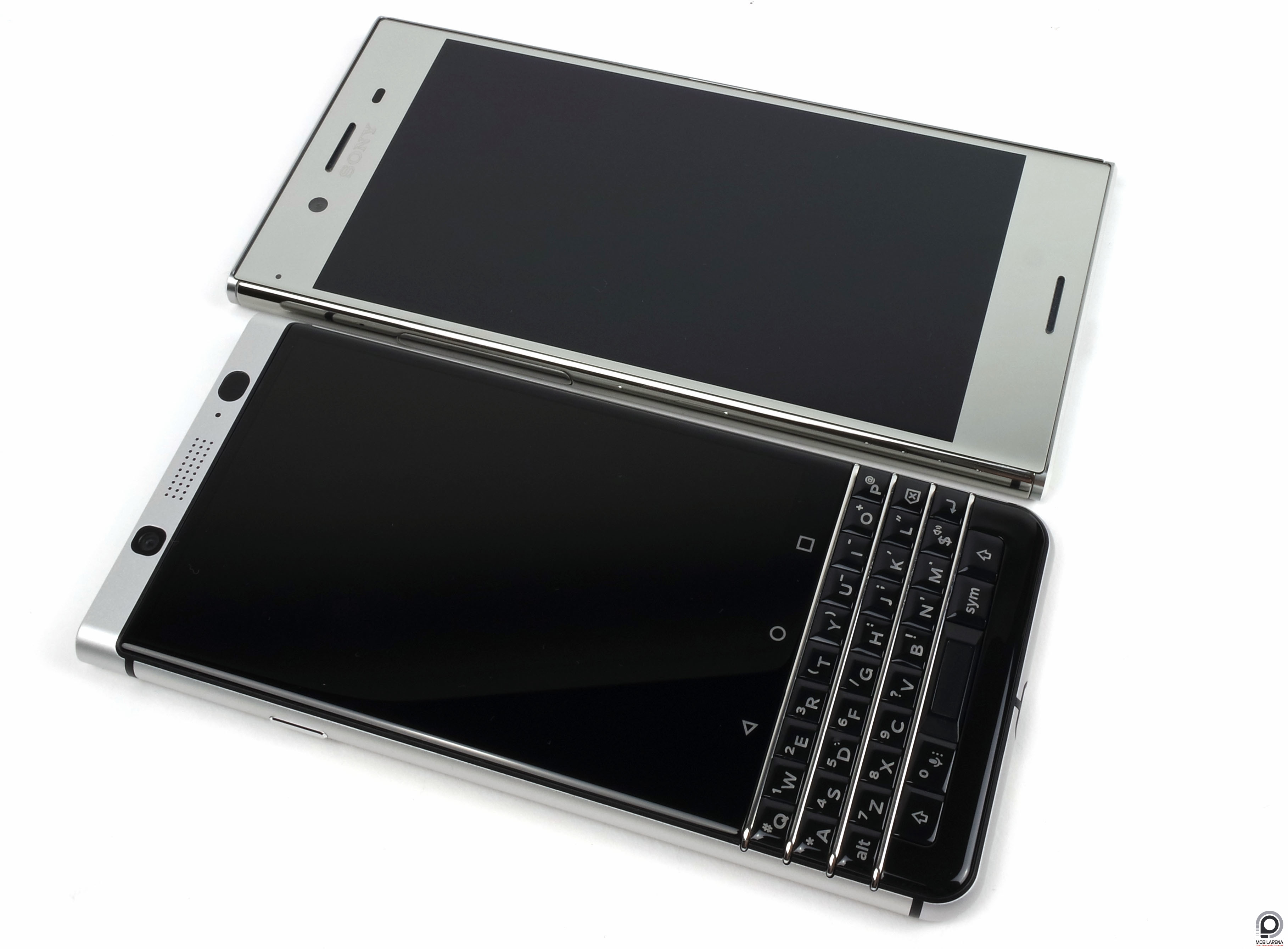

BlackBerry KeyONE az Xperia XZ Premium mellett
BlackBerry KeyONE az Xperia XZ Premium mellett [+]

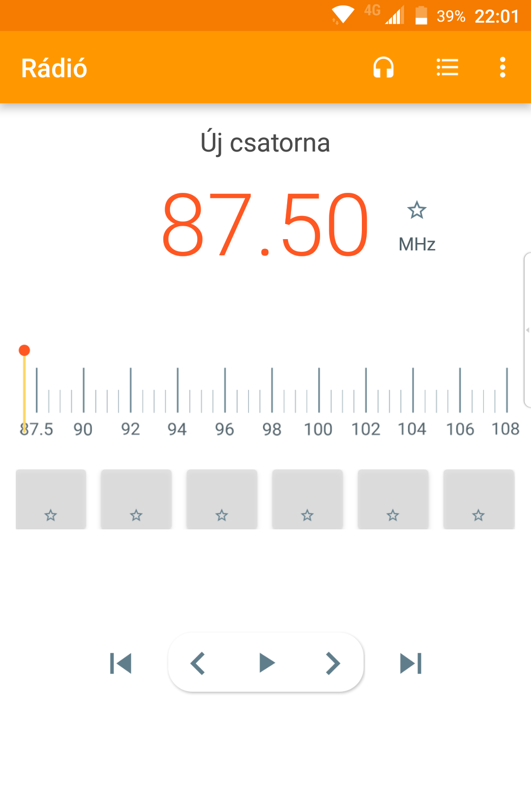

FM-rádió van (RDS)
