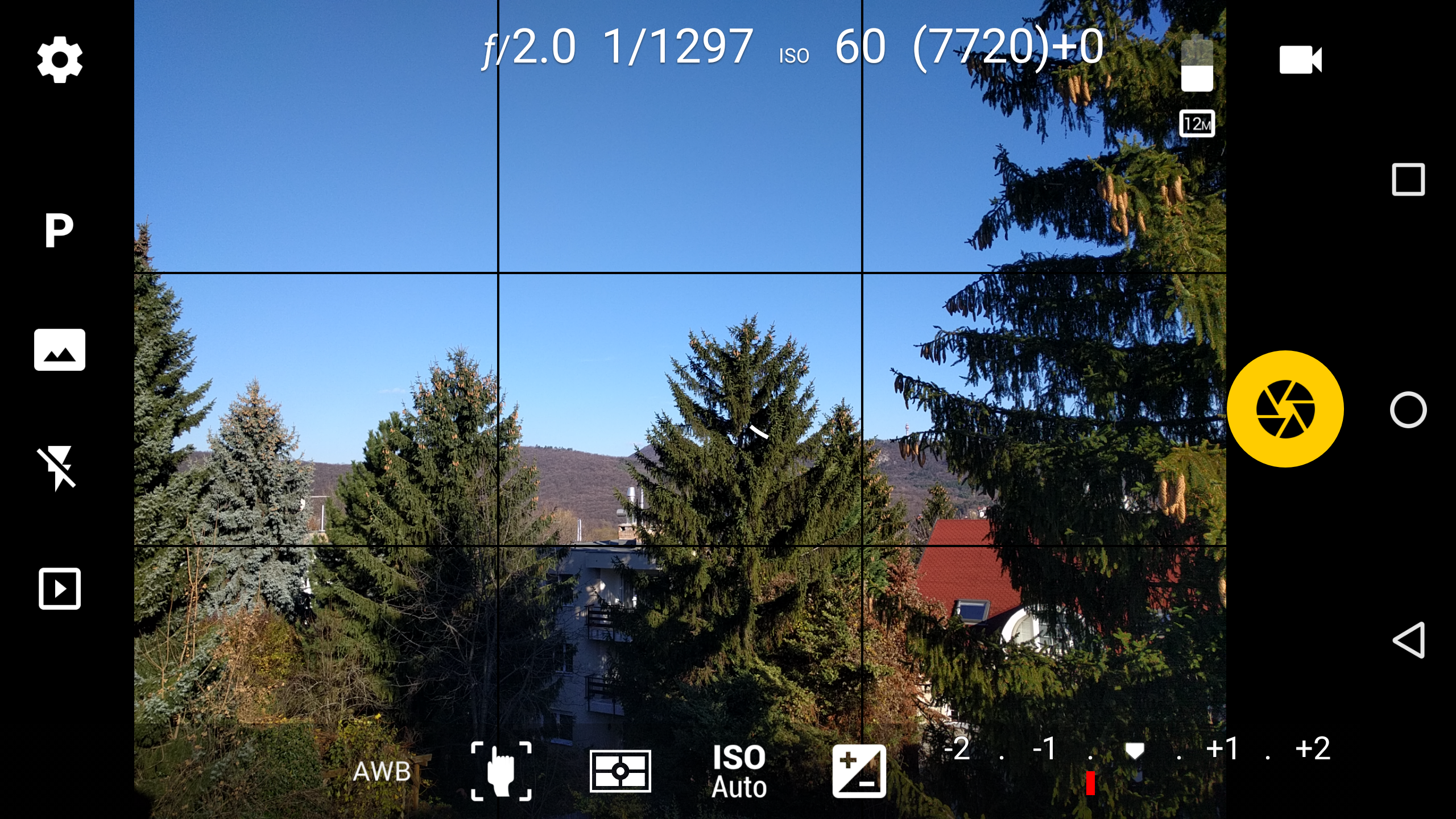

A Manual Camera egy komplettebb, viszont már fizetős szoftver. Az élőképén bal oldalt lehet a kézi opciókat kiválasztani, a jobb alsó sarokban pedig, egy „kameragyűrűt” tekergetve paraméterezni. Ez roppant praktikus és sokak számára ismerős elrendezés. Akad még DNG-be való mentés, sorozatfelvétel, önkioldó, rácsvonalak és effektek, videofelvétel viszont nem készíthető. A Manual Camera a camera2 API-ra lett fejlesztve, egyes félig vagy nem támogatott újabb készülékeken azonban néhány funkció elérhető lehet.
