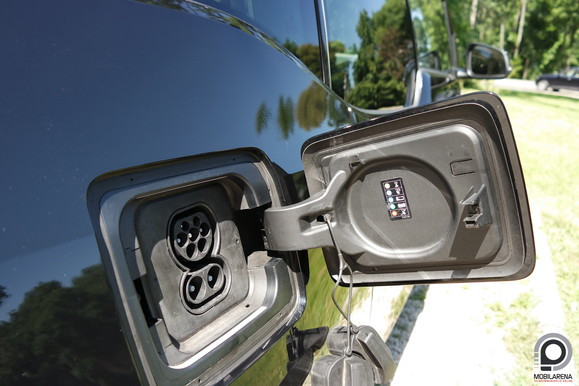

Itt kell tölteni az autót. A benzintankhoz külön ajtó tartozik, ami elől van. [+]
Elektromos autóval létezni furcsa, egészen más életritmust igényel, mint a belsőégésű motoros járművekkel való napi szintű közlekedés. A tényleges hatótáv klímával és egyéb nyalánkságokkal ugyanis inkább 100-120 kilométer, én nagyjából amúgy is ennyit közlekedek egy nap, de nyilván vannak, akik kevesebbet vezetnek, főleg városban. A töltési feladatok ellátása nem triviális, a legjobb megoldás ugyanis a villámtöltő, ami maximum fél óra alatt képes 0-ról 80 százalékra tolni az autót. A töltés amúgy folyamatosan lassul az efféle kutakon, 70 százalékig még bőven 100 Amper fölötti áramerősség megy át, 90% fölött viszont csak pár tucat csurdogál, és mivel csak fél órára lehet megállni egy ilyen helyen, szinte esélytelen, hogy teljesen feltöltsük a gépet. A fő gond azonban az, hogy az egyetlen BMW i3-mal kompatibilis villámtöltő az Alkotmány utcában található, ennyi van, ugyanis a Nissan Gablini kereskedőknél és az Istenhegyi úton lévő MOL-kúton más csatlakozó (CHAdeMO) van, ami a Leafeknek jó, de az i3-nak nem. Pedig mindkettő egyenáram, szóval az Alkotmánynál az is gondot okoz, ha ott tölt egy Leaf, márpedig töltenek rendesen, lévén közel 100 ilyen taxi közlekedik Budapesten; a csatlakozó típusa hiába más, egyszerre csak az egyik kábel működik. Vannak továbbá az ELMŰ-oszlopok 3-4 órás töltési idővel, ezek használatához saját kábel szükséges, valamint egy emailes regisztráció, aminek az átfutási ideje körülbelül egy nap. Enélkül tényleg nem megy a procedúra, a töltőoszlopok ugyanis alapból ki vannak kapcsolva, a regisztráció után egy Androidra és iOS-re is elérhető app segítségével lehet aktiválni őket. Vagy telefonon, de az nem működött, különféle napszakokban próbálkoztunk, mindig 10 percet vártunk, hogy valakit elérjen a hívásunk, de sosem jutottunk túl a zenén. Az ELMŰ-t emiatt akár le is lehetne tolni, de az alkalmazás viszont szuperül teszi a dolgát, szóval a rendszer működőképes, főleg, mert ezekből a töltőkből elég sok van a belvárosban, de a megállok, iszom egy kávét és töltöm a kocsit jellegű dolgokhoz nem elég gyorsak, akkor érdemes őket használni, ha valahol több órát időzik az ember. Illetve sima hálózati áramról is tölthető a gép, elvileg 6-8 óra kell a teljes töltéshez, ami nagyjából helytálló, 20-ről 55 százalékra bő három óra alatt tudtuk feltornászni a mutatót.
