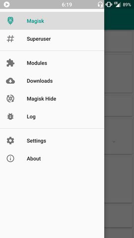

Szerintem a TB-nek nem a magiskkel, inkább a MIUI jó kis gyári ROM-unkkal van baja, valamelyik particio/mount nem jó neki, vagy valamilyen jogosultsága nincs meg ebben a rendszerben ami máshol nem gond. Gixxer88 forumtársunk pl valamilyen custom romot használ ha jól látom a képen, ahol valoszinüleg nincs ilyen gond. Rootolt gyári stable rom-on nekem is köhög a TB.
