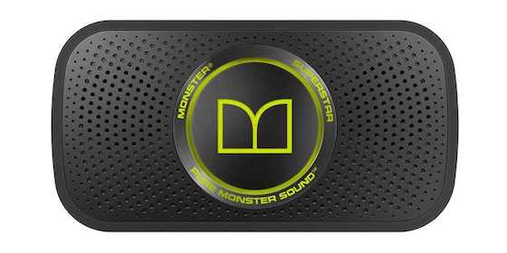

A szerényen csak Monster Superstar névre keresztelt kiegészítő az amerikai cég válasza azoknak, akik olyan hangszórót keresnek, amelyik a táskájukban is elfér, képes Bluetooth-on keresztül kommunikálni és rendelkezik beépített akkumulátorral is. A többek között audio- és videokábeleiről ismert vállalatnál a szép dizájn nem egy ismeretlen fogalom, a gumival borított kütyü kimondottan szemrevaló és nem is túl hivalkodó. Ennél azonban fontosabb, hogy nagyon eltalálták a méretét, amit ugyan a Monster honlapján hivatalosan nincs feltüntetve, de lemértük: 14,2 x 7,4 x 2,5 centiméter, aminek köszönhetően simán el lehet rakni a legtöbb táskába, a 232 grammos tömeg sem fogja húzni senkinek az oldalát. Tényleg jó helyre tudták belőni, a JBL Flipnél és a TDK A33-nál kisebb és hordozhatóbb, az A12-nél pedig pont annyival jelentősen nagyobb, ami a hangminőség szempontjából jó előjel.

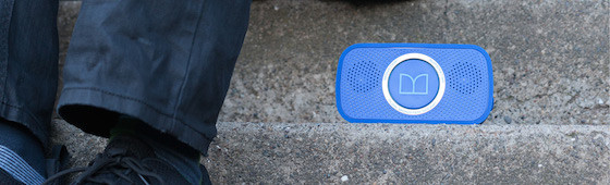

Háromféle színösszeállításban is elérhető, a szürkés egy kissé retro-jellegű, a neonzöld betétekkel felturbózott fekete elég high-tech, míg a nálunk járt kék változat talán a legkevésbé feltűnő színvilágú variáns. Maga a hangszórótest jó minőségű műanyagból készült, amit oldalról és hátulról egy levehető gumipalást véd a fizikai behatásoktól és a víztől; ez utóbbi kapcsán IPX-4 szabványról beszélhetünk, fürdeni tehát nem lehet a Szupersztárral, de a fröccsenő víznek ellen tud állni. Gombokból négy darab került rá, a be- és kikapcsoló mellett két hangerőszabályzót és a bemeneti forrást (Bluetooth vagy jack) megváltoztatót találjuk. Visszajelző ledből két darab is került ugyanerre a részre, szerencsére elég diszkrét fénnyel világítanak. Felül továbbá egy mikrofon is helyet kapott, aminek köszönhetően kihangosítóként is lehet használni a Monster újdonságát. A hangminőséggel ilyenkor semmi gond nincs, jó minőségben le lehet bonyolítani a telefonhívásokat. Csatlakozóból két további került a ketyerére, a 3,5 milliméteres vonalbemenet és a microUSB már gumírozott fedlappal van eltakarva, utóbbi pedig nem meglepő módon a körülbelül 4-5 órás üzemidőre képes akkumulátor töltésére használható.
