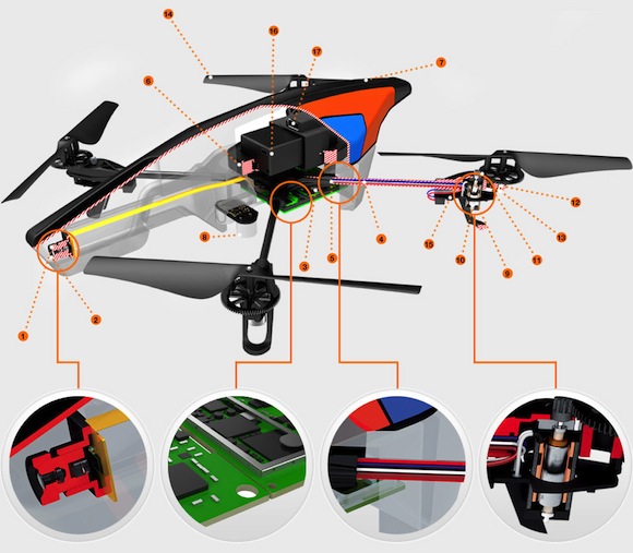

Viszont a Parrot tényleg tömegtermékké álmodta meg az AR.Drone-t, ezért a lehetőségekhez képest gyakorlatilag hülyebiztosra csinálták, ami a különféle mérőrendszerekben nyilvánul meg. Ezeket egy 1 GHz-es ARM Cortex-A8-as processzor és a Texas Instruments OMAP3 család bizonyos tagjaiból is ismert, 800 MHz-es TMS320DMC64x típusú DSP kezel; ez utóbbi chip a videófeldolgozást oldja meg, előbbi az általános feladatokat végzi. A memória mérete 128 MB, a rendszer pedig Linux alapú, nyilván teljesen egyedi megoldás.
A beépített kütyük a következők:
- 3 tengelyű giroszkóp: Ez tartja egyenesen a gépet, megléte általános a repülő kütyüknél.
- 3 tengelyű gyorsulásérzékelő: Szintén a stabilitásban játszik szerepet.
- Magnetométer: A repülő ennek segítségével érzékeli az okostelefon/táblagép helyzetét és azt használja fel referenciapontnak, ami a 2.0-s AR.Drone egyik újításánál, az Absolute Control nevű irányításnál játszik szerepet.
- Nyomásmérő és ultrahangos érzékelő: Ezekkel a magasságot számolja ki.
- 60 fps sebességű QVGA kamera a gép aljában: Az innen kinyert adatok felhasználával tudja a gép, hogy milyen gyorsan repül. Az élőképét az elődével ellentétben nem lehet megtekinteni.
Szintén újítás, hogy az élőképet biztosító, a gép orrában elhelyezett kamera már 720p-s HD-felbontású; mivel továbbra is extra nagy látószögő, elképesztően jó minőségű, látványos felvételeket biztosít. Raádásul mostmár rögzíthetjük is a repülési videókat, akár egy USB-s adattárolóra is, amit az AR.Drone belsejében elhelyezhetünk. Meg persze a telefonon/táblagépen is tárolhatjuk őket, ám ilyenkor a tesztelés során használt, első generációs iPad nem volt képes mutatni az élőképet. A repülési idő az egyszem akkumulátorral továbbra is körülbelül 15 perc, de pozitívum, hogy már egy külön fali töltőt kapunk, azaz nem magát a repülőt kell rádugnunk a konnektorra.
