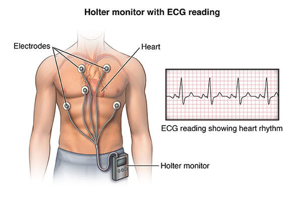

A Holter készülék mobilis, folyamatos EKG monitorozást tesz lehetővé, de ránézésre is érezzük, hogy nem egy kényelmes darab.
A Holter készülék mobilis, folyamatos EKG monitorozást tesz lehetővé, de ránézésre is érezzük, hogy nem egy kényelmes darab. (forrás: Hopkins Medicine) [+]

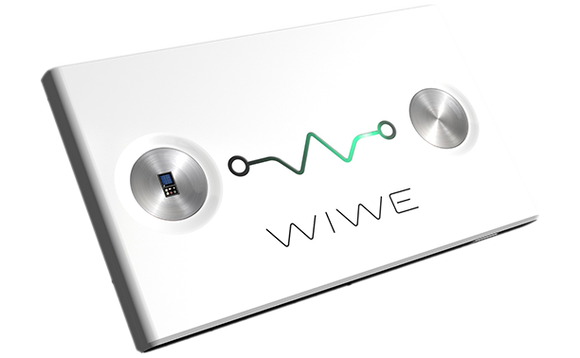

A ritmuszavarok (ami úgy tűnik, hogy pont nincs) természete szintén szükségessé teszi a rendszeres vizsgálatot, de egy tizenkét csatornás ketyerével bekábelezve nyilván nem lehet rendeltetésszerű, normál életvitelt folytatni, ahogy a 24 órás EKG, úgynevezett Holter vizsgálathoz használt cucc se egy kényelmes valami. A Wiwe ezzel szemben mindössze egy egycsatornás bioelektromos képalkotó eszköz, a 12 elvezetéses EKG I. elvezetésével dolgozik, de képes detektálni az alacsony amplitúdójú P hullámokat is, az elemző algoritmus pontossága pedig 98,69%-os. Ehhez képest viszont iszonyú jól néz ki, nincs kifejezett gyógyászati segédeszköz jellege, vagy orvosi műszer megjelenése, teljesen hangtalan és szinte észrevehetetlenül használható bármilyen szituációban.
A hazai fejlesztésű és gyártású apró és diszkrét kütyü viszont CE megfelelőségi jelzettel rendelkezik, megfelel az az orvostechnikai eszközökre vonatkozó 93/42/EGK irányelvnek, a tanúsítványok pedig elérhetőek gyártó honlapján, pontosan itt. Jelenleg egyébként a Szív és Érsebészeti Klinika is használja diagnosztikai célokra. Ezzel együtt a berendezés, mármint bankkártya méretű képalkotó alkalmatosság főleg lakossági felhasználásra és prevencióra fókuszál, aminek gyújtópontjában a kockázati tényezők detektálása áll, kifejezetten a stroke és a hirtelen szívmegállás lehetőségének felmérése.
