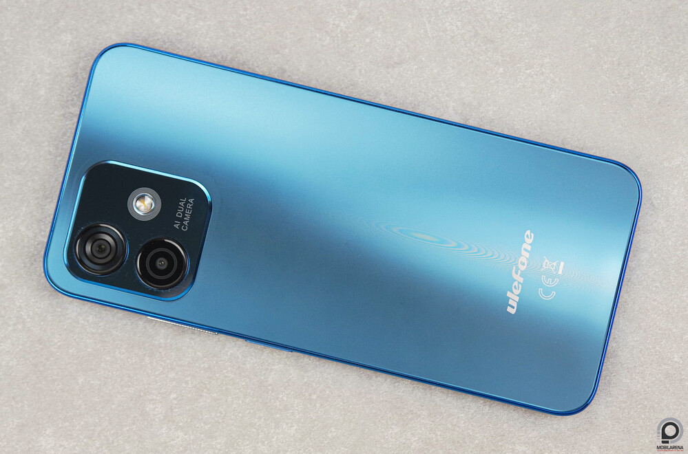

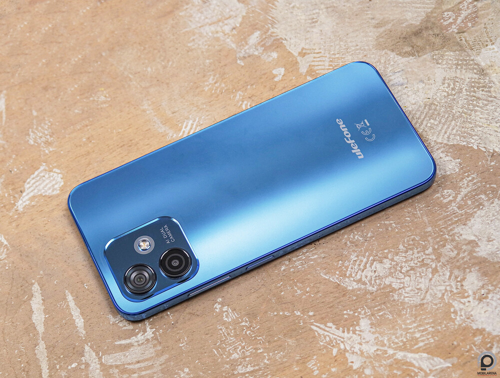

Ami nem kérdez, az a vaskos, fehér csomagolás, amely az USB-A - USB-C kábel, a 10 wattos töltő és a SIM tű mellett leírásokat és átlátszó tokot is rejt, a telefonon pedig rajta van a fólia. Plusz a jack kimenet FM-rádióval, illetve a hibrid dual nanoSIM / microSD foglalat. Az összeszerelés? Remek: bár ez a belépőtelefon is túl nagyra nőtt 165 x 76,4 x 8,7 milliméterével és jókora káváival, a Note 16 Pro műanyag házát profin egyberakták, a cseppállóság pedig úgy ritka erény, hogy IP-számozás nem jár mellé. 186 grammon helyén van a tömeg: a készülék nem túl vaskos és határozott szorongatásra sem recseg.

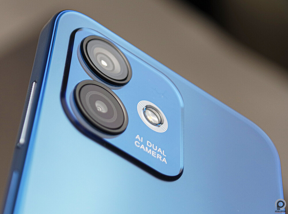

Mondjuk 4400 mAh-s telep nem túl nagy, de legalább a kamerasziget sem az, alig kiemelkedve a matt üveget remekül imitáló hátlapból. Errefelé 2 megapixeles makróegység és LED villanó száll be a főkamera mellé a buliba, lejjebb pedig ízléses Ulefone felirat látható. Csak az nem világos, hogy most akkor ulefone, uleFone vagy Ulefone a helyesírás. Pont jó helyre került jobbra a bekapcsoló, ami azért is jó, mert egybeépítették a fürge ujjlenyomat-olvasóval, a recézett hangerőszabályzó pedig ügyesen elkülönül felette, és érte sem kell nyújtózkodni. Nem úgy az értesítési panelért, ami egy kézzel túl messze van: a 720 x 1600, közel sem éles pixel 6,52”-es képátló mentén terül szét.

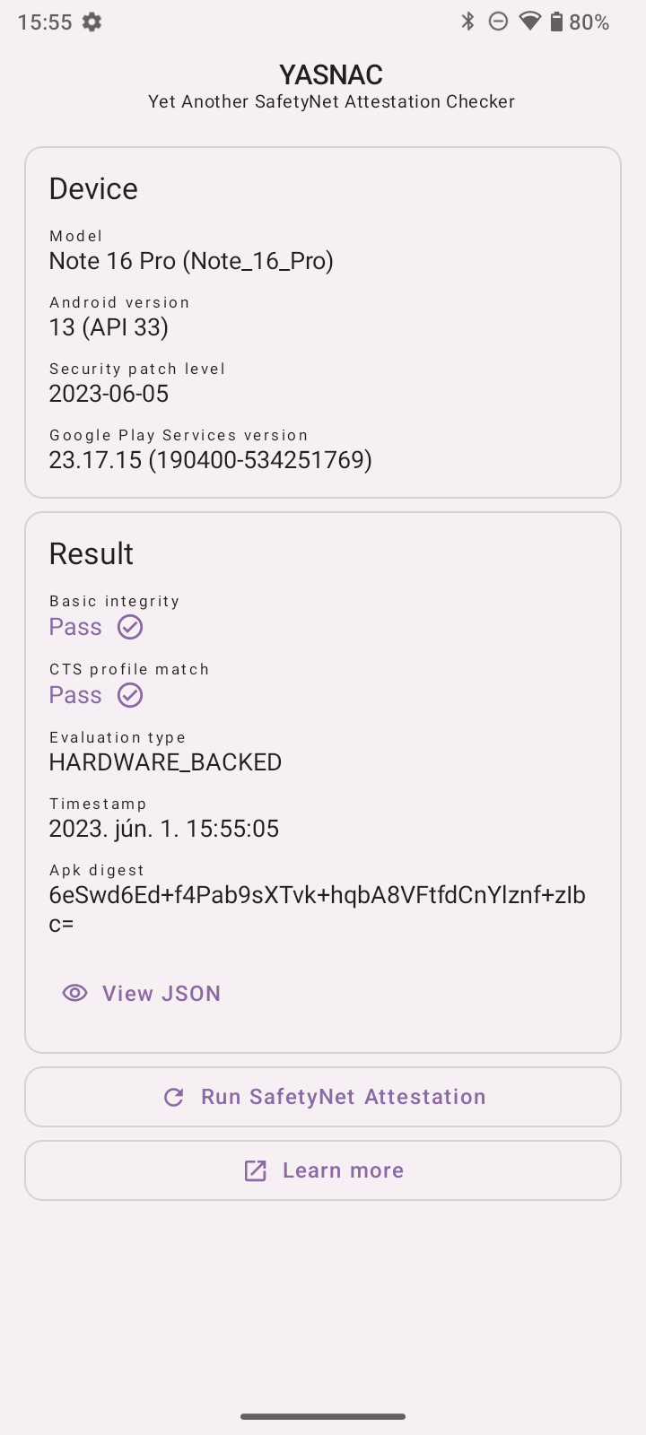

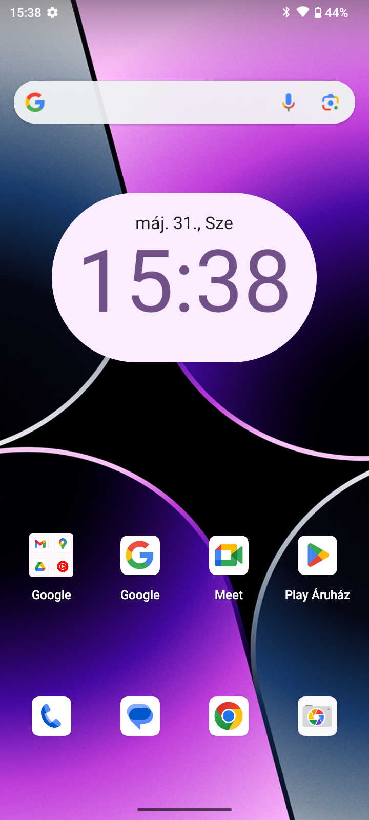

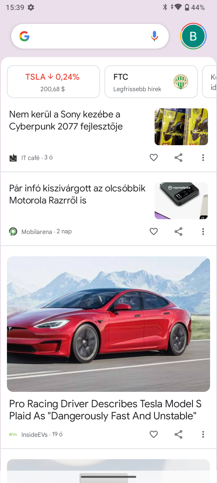

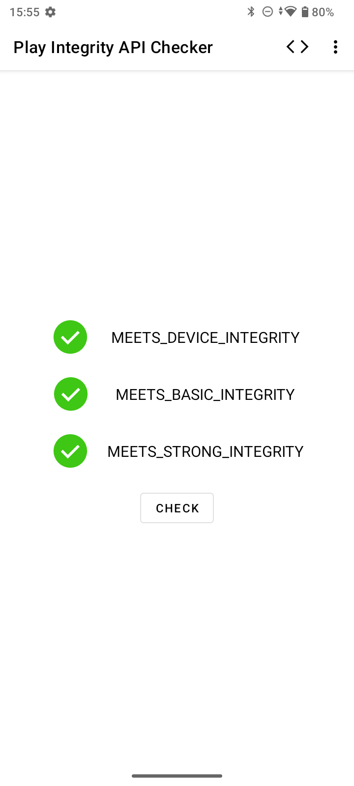

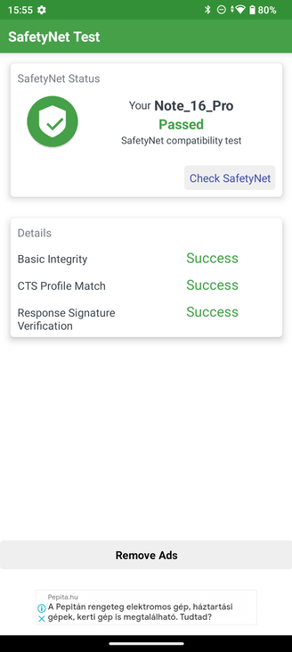

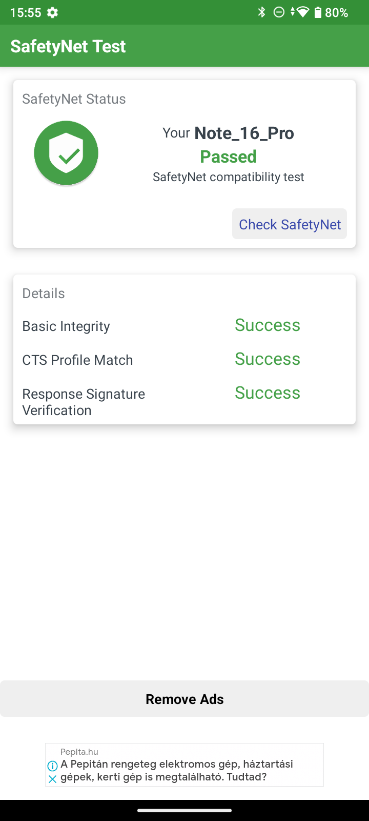

Itt húz egy váratlant az Ulefone: rengeteg nagynevű Android 12-es riválissal szemben a Note 16 Pro Android 13-at futtat, és olyan gyanús volt nekem a ritkamód friss rendszer, hogy valós meglétét és a Google Play szolgáltatások hardverszintű megfelelőségi bizonyítványát három különböző alkalmazással ellenőriztem, és mindegyik szerint rendben van minden. Ez akkor is örömhír, ha nem számítok Android 14 érkezésére, és ha a magyarítás most is csak addig jött össze, ameddig az AOSP-s Androidot az operációs rendszer fejlesztői lefordították. Minden extra opció ugyanis angol nyelvű, de van legalább egy csomó gesztusvezérlési extra, és átkerült az Ulefone strapamobiloktól a hasznos szerszámos láda (vízszintező, iránytű, szögmérő stb.).

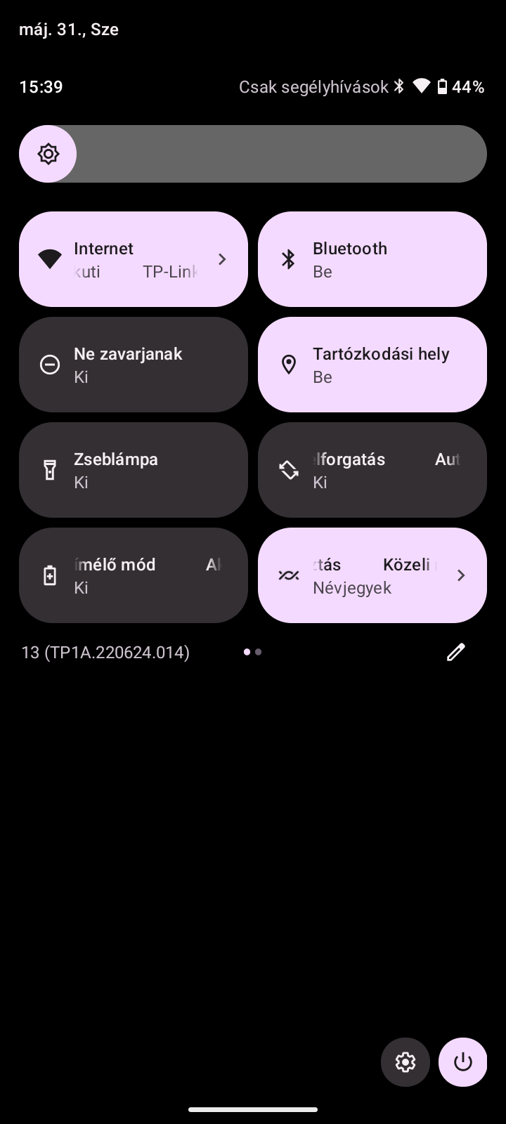

Egyszer ijedtem csak meg, amikor a telefon magától újraindult – hogy hamar kiderüljön: telepítette magát a június 5-ei dátumozású biztonsági hibajavító frissítés – június 1-jén! Jó hírrel ugorhatunk tehát a kamerákra, viszont a 8 megapixeles szelfik kapásból semmi extrát nem nyújtanak: lapos, rózsaszínes a produktum szűk, fixfókuszon szűk élességtartománnyal és felejthető 1080p videóval.

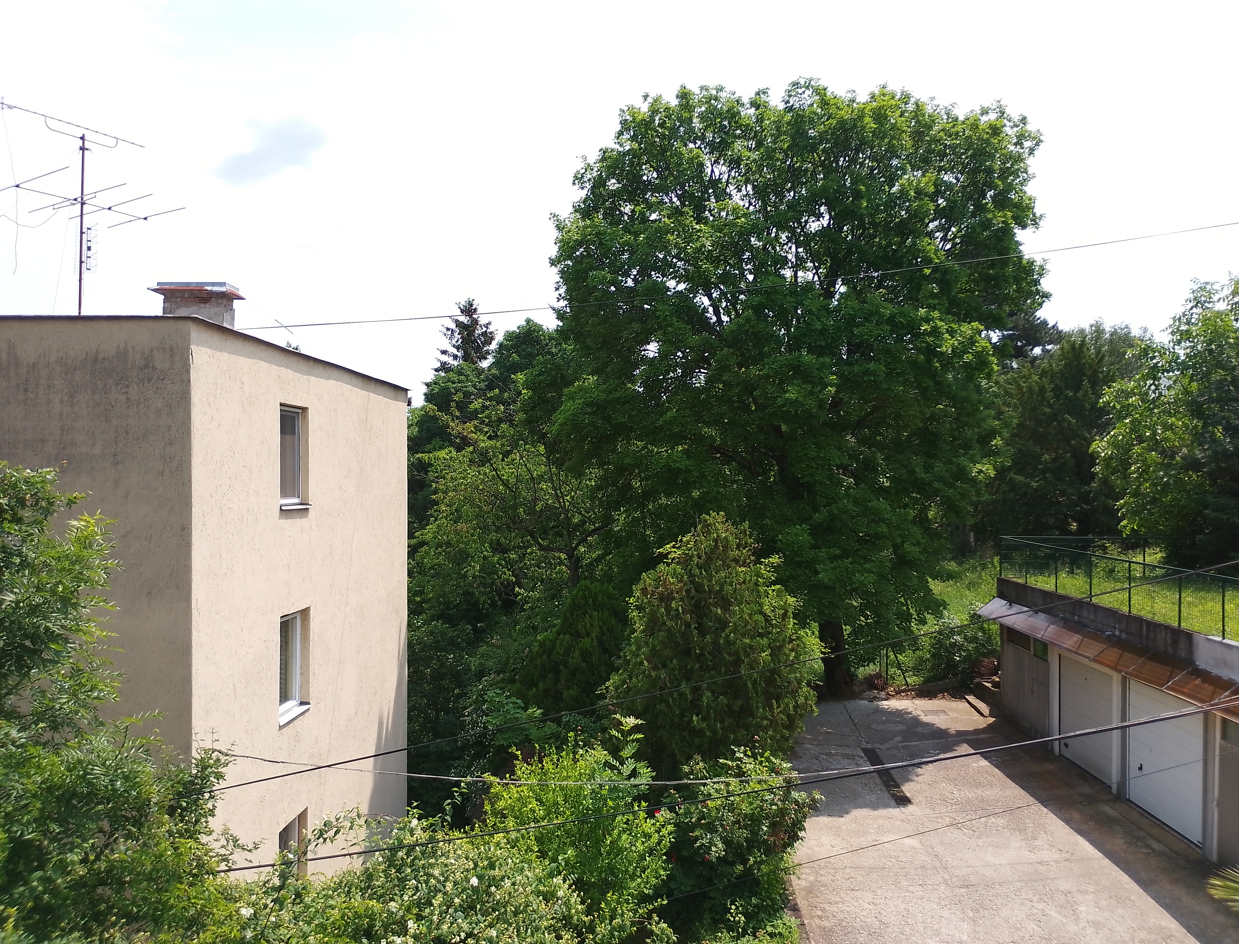

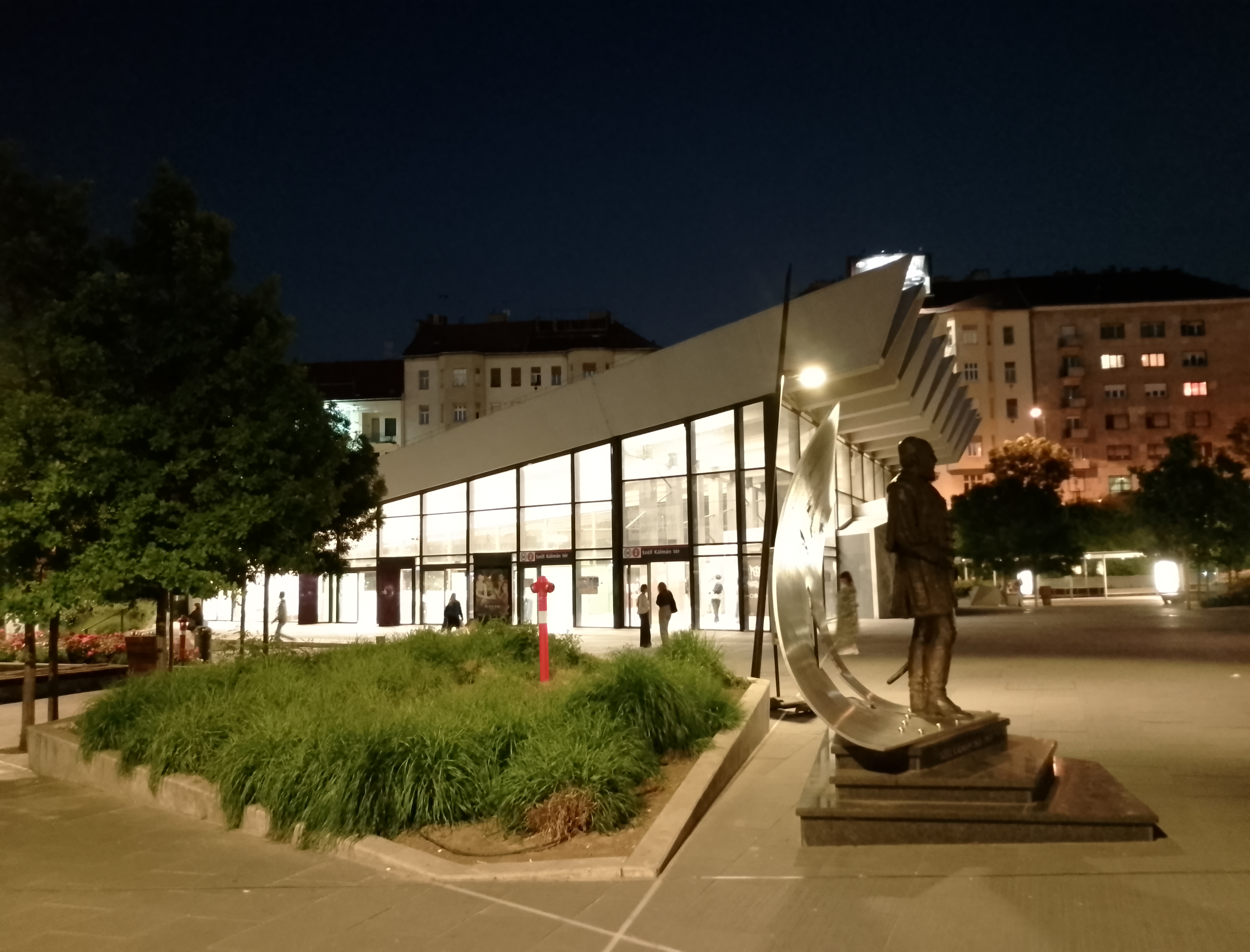

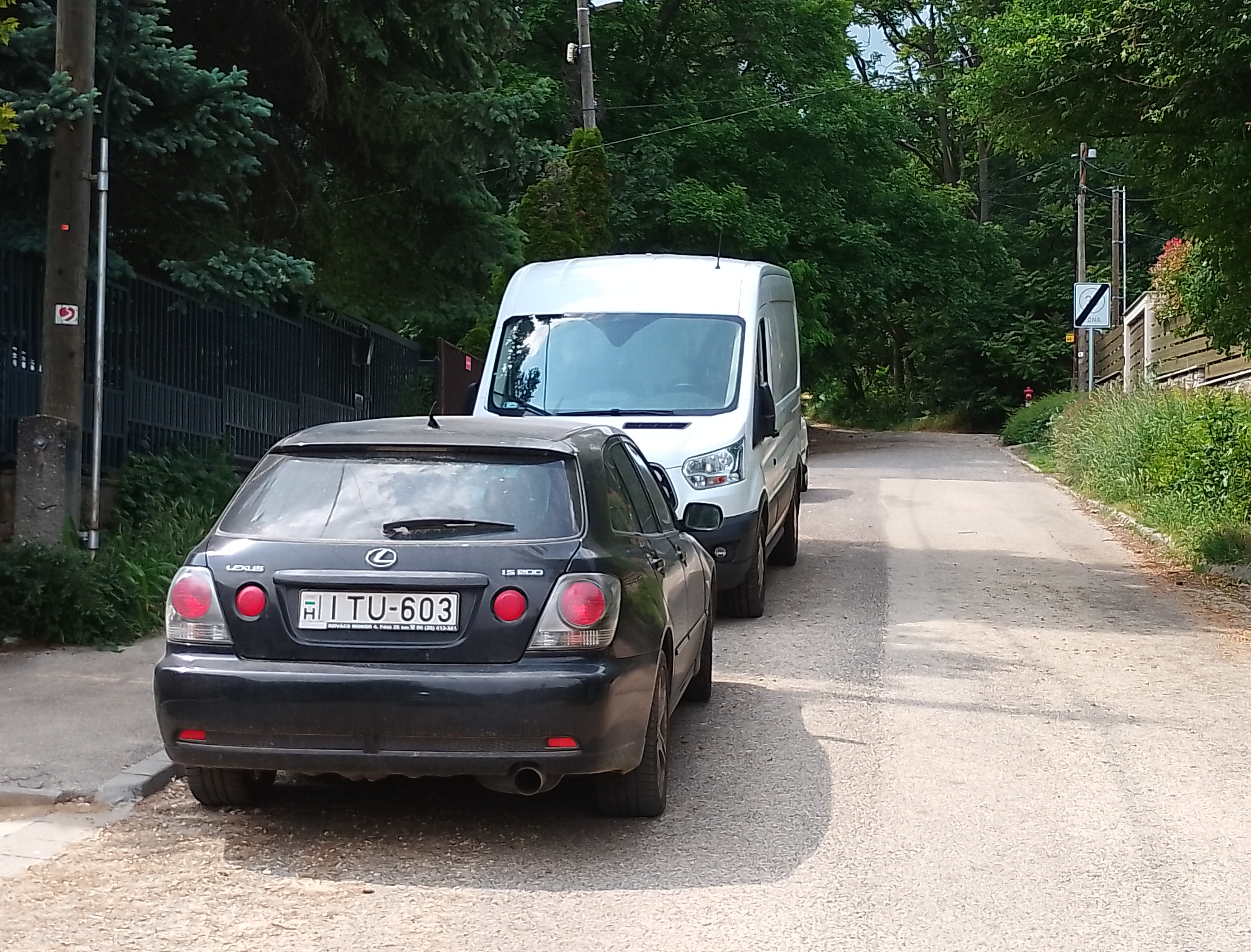

Mindjárt meggyőzőbb az 5 megapixeles hátlapi portré – hát hogyne, hiszen 50 megapixeles Samsung ISOCELL S5KJN1 szenzor készíti f/1,8-as rekeszértékű optikával és autofókusszal. Ritka jó a hardver ennyiért, viszont az 50 megapixeles mód gyűjteni kezdi a viharfelhőket: életlen, dinamikátlan az ilyen felvétel (a valóságban az ég sokkal mélyebb kék volt) és tisztán digitális jellegű a 2x-es nagyítás.
Főkamera, 12,5 megapixel

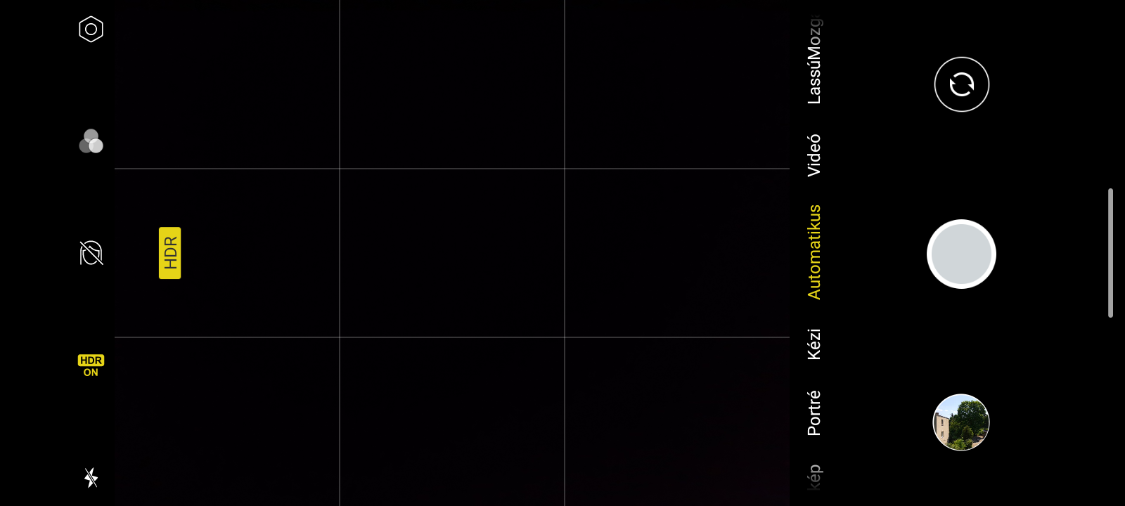

Itt jöhetne a quad-Bayer szűrő és a 4:1-es pixel binning képpont egyesítés előnye 12 megapixelen, ám a csoda elmarad: hiába a HDR kapcsoló, ugyanolyan dinamikátlanok az automatika felvételei, úgyhogy a rendszer vagy alulexponál és a növényzet marad sötét, vagy túlexponál és az ég ég ki, úgyhogy az érintőexpozíció sem hoz feloldozást. Kár, mert a fehéregyensúly és a színkezelés rendben, a szenzorban pedig egyértelműen több volt, csak a megfelelő algoritmusra már megint nem jutott erőforrás. Ez este még nyilvánvalóbb, amikor az autofókusz is gyakran elvész.
