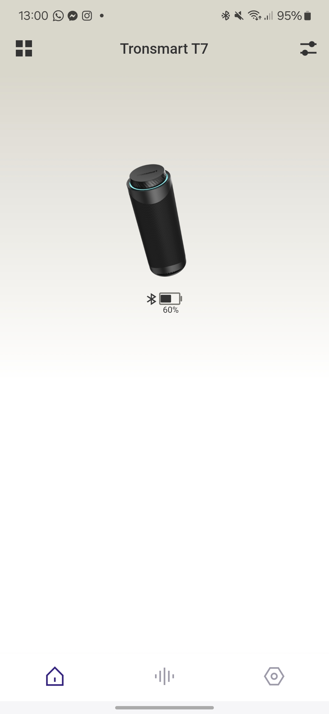

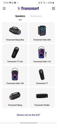

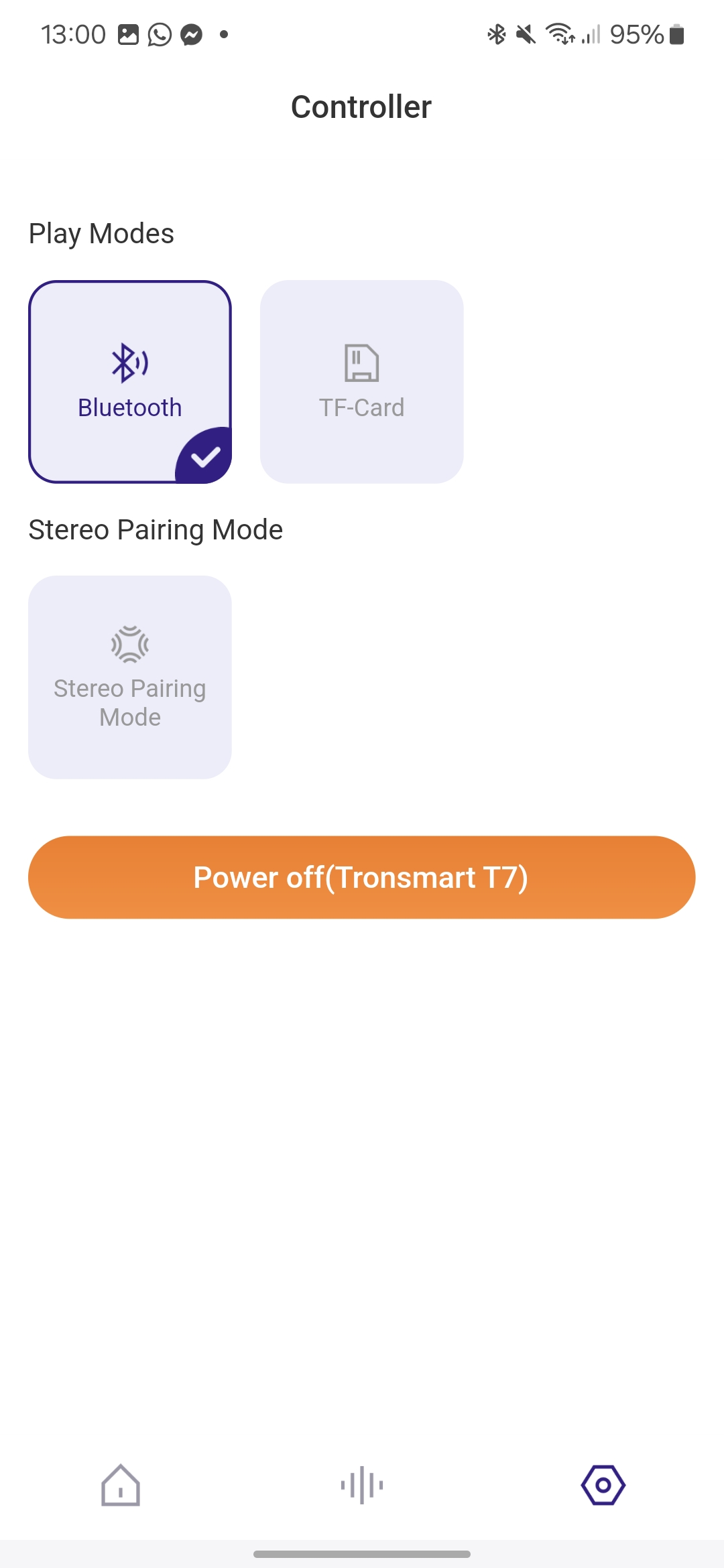

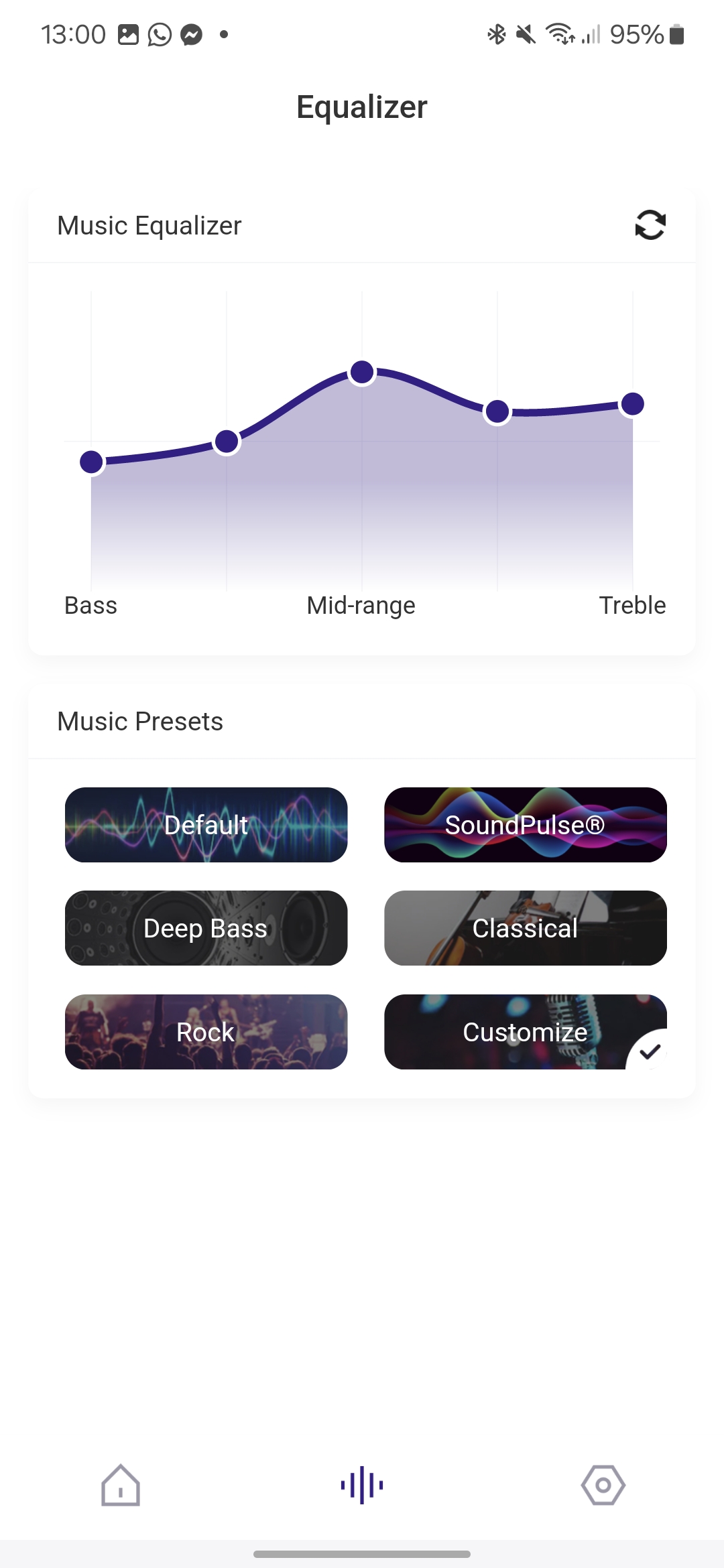

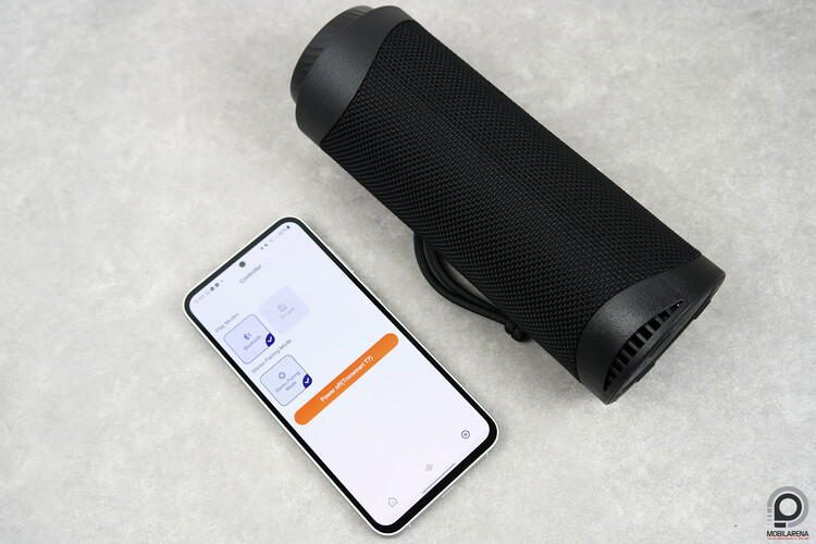

A Play Áruházból vagy az App Store-ból letölthető a Tronsmart alkalmazás, ez ugyanaz, mint amit a Bang Max tesztjében is már ismertettünk. A program felépítése a T7 használata közben is megegyezik, az első oldalon látjuk a csatlakoztatott eszközt, másodikon az EQ beállításokat, harmadikon pedig a lejátszási módot, illetve a sztereó párosítás lehetőségét. Egyéb opció nincsen, a hangszínszabályzóban van öt előre programozott mód és egy egyéni. Számomra nagyon hiányzott, hogy a LED-fényeket nem lehet az alkalmazáson keresztül vezérelni, főleg azért, mert jelentősen rontanak az üzemidőn. LED-fények nélkül 12 órányi üzemidőre számíthatunk, míg fényekkel ennek harmadára, 4 órányira. Természetesen az üzemidő függ a lejátszáshoz használt hangerőtől is.

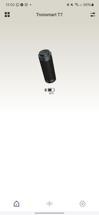

A beépített akkumulátor 2000 mAh-s, ez 10 wattot vesz fel maximum a Type-C csatlakozón keresztül, amivel a teljes töltés 3 órát vesz igénybe. A Tronsmart T7 aktuális töltöttségét az alkalmazáson belül láthatjuk, viszont töltőként nem tudjuk használni a hangszórót, nálunk legalábbis egyik rádugott telefon sem vett fel róla energiát.

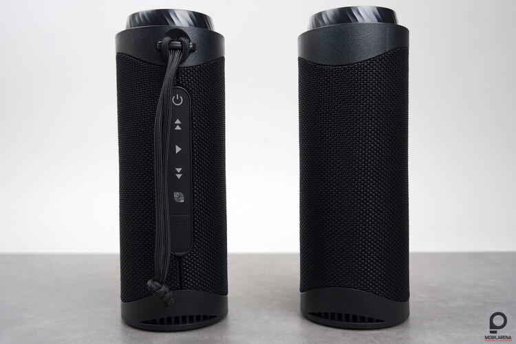

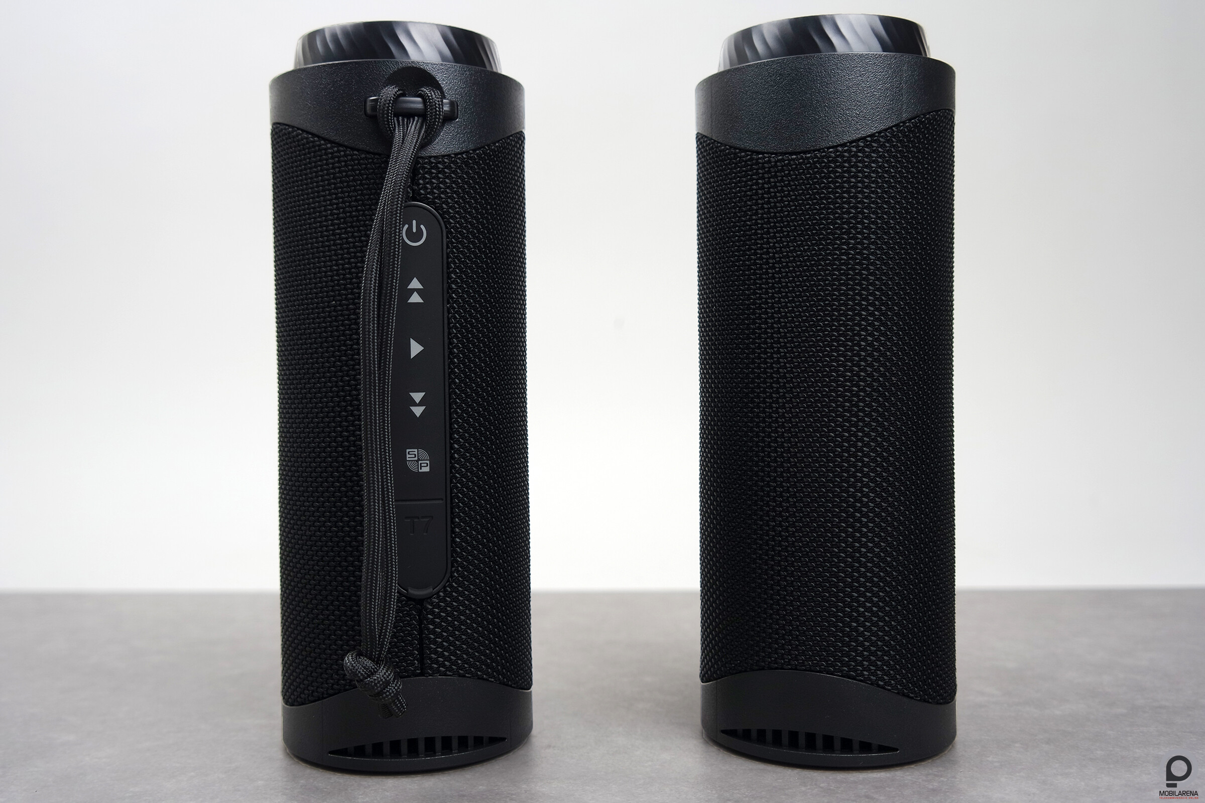

Két Tronsmart T7 egymás mellett
Két Tronsmart T7 egymás mellett [+]

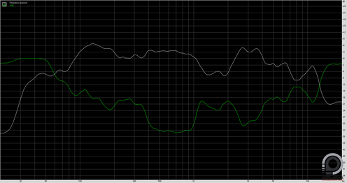

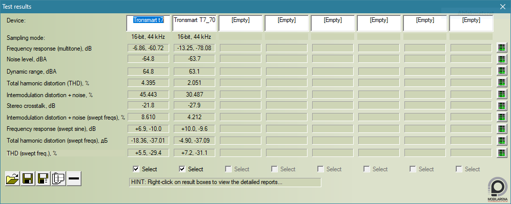

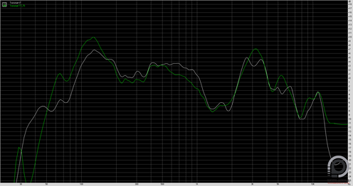

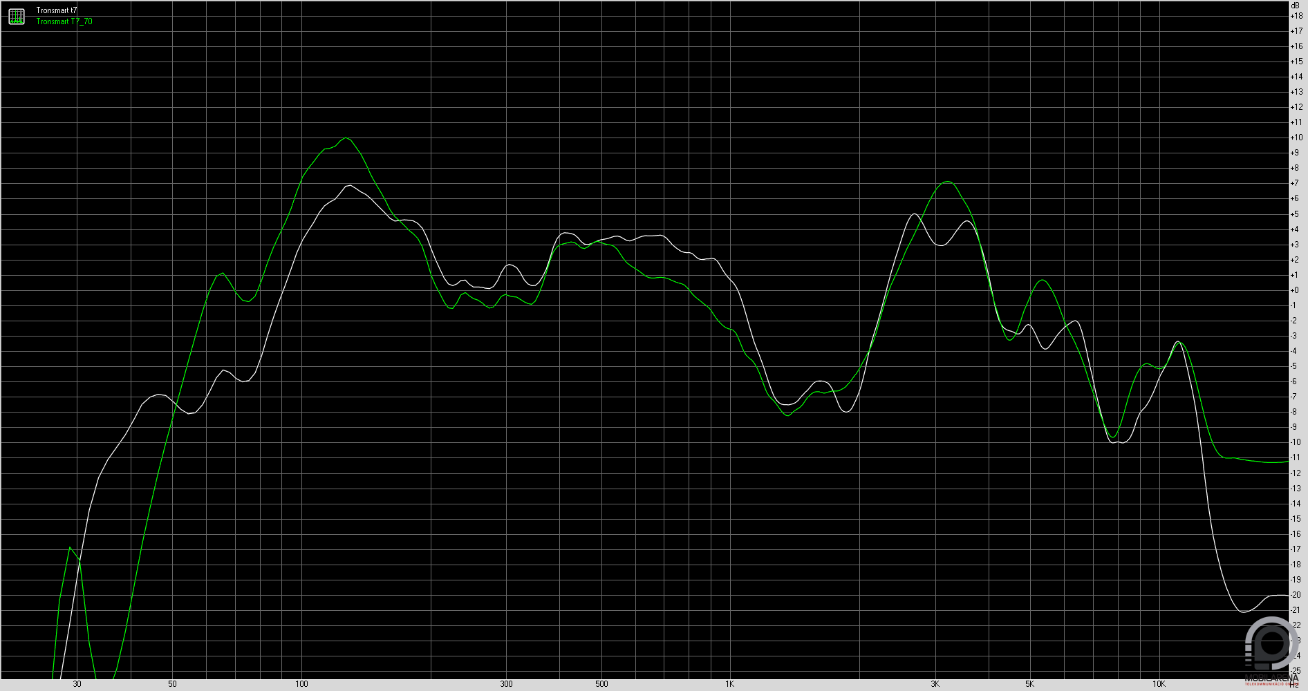

Bluetooth 5.3-at (A2DP v1.3, AVRCP v1.6, HFP v1.7) használ a Tronsmart T7-es, a kodektámogatás szűkösen SBC-n ragadt, de a kapcsolat stabil 10 méteres távolságon túl is a forrástól. A gyártó azt ígéri, hogy 360 fokos hangra számíthatunk, viszont itt ez nem valamiféle térhatású hangzást jelent, csupán annyit, hogy a 30 wattos teljesítményű T7-es két magashangszórója és mélynyomója hangjait egyenletesen osztja el az ígért 20 Hz és 20 kHz közötti tartományban, ergo ugyanazt a hallgatási élményt kapjuk, bármelyik oldala is nézzen felénk a hangszórónak. Ebben tapasztalataink szerint jó munkát végez az eszköz, akár szobában, akár a kertben indítottunk el róla zenét, azt bárhol álltunk is a hangszóróhoz viszonyítva, ugyanolyan minőségben hallottuk, viszont az ígért 20 Hz-et azért bőven nem érte el, jó az inkább 65 Hz-nek.

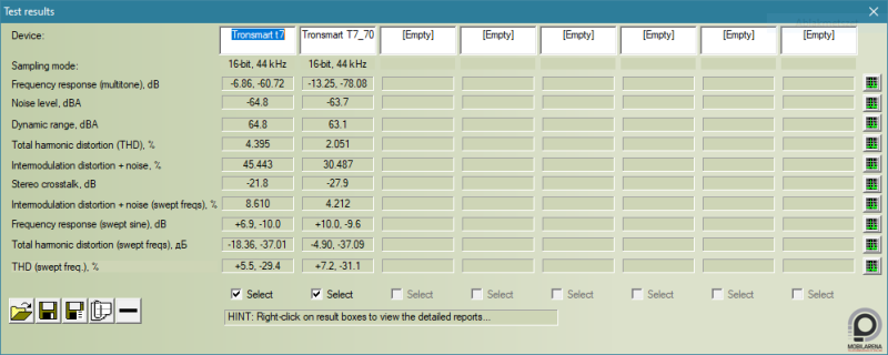

A Tronsmart T7 teljesítménye 100%-os és 60%-os hangerőnA Tronsmart T7 teljesítménye 100%-os és 60%-os hangerőn A Tronsmart T7 teljesítménye 100%-os és 60%-os hangerőn [+]

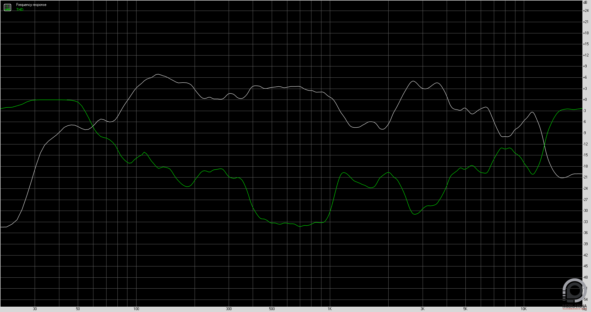

A T7 alján elhelyezett aktív mélynyomót segíti a felület, melyre lerakjuk, a két magassugárzó által megszólaltatott alacsony frekvenciákat pedig egy-egy passzív meghajtó a hangszóró testébe építve. Érdemes a gyári EQ-beállítások helyett sajátot eszközölni, ha az ember nem szeretne a basszus által kissé torzított hangképet, és a gyári beállításokat nem érdemes nevük alapján kezelni. A Rock EQ-preset például miért vágja le a mélyeket és a magas hangokat, mintha nem léteznének cintányérok és basszusgitár? A legkiegyensúlyozottabb talán a standard, de érdemes egy jól ismert dal lejátszása közben inkább manuálisan tologatni az ötsávos EQ-t, hogy megtaláljuk a fülünknek legkényelmesebb pontokat. Ha ez sikerült, akkor egész kiegyensúlyozott hangzást kapunk, feltéve, hogy nem tekerjük (itt szó szerint) maximumra a hangerőt, akkor ugyanis erősen kásás, torz végeredmény lesz. A legjobb 50-60% körüli hangerőn tartani a T7-et, ilyenkor a magas hangon szóló fúvósok és a vokálok reprodukciója is elfogadhatóan kellemes.
Első blikkre meggyőző a dinamika is, bár a részletesség számomra annyira nem, helyenként kissé nyersnek, máshol túl tömöttnek, kásásnak tapasztaltam a T7 hangját, és míg a népszerű műfajokkal (például EDM vagy pop) könnyedén elbánik, addig a komplexebb darabokban (pl. jazz, math rock, post-rock) találhatunk pontatlanságokat vagy elvesző apró részleteket. A hangerő maxra tekerve lazán felugrik 100 dB fölé, ez egy kerti bulihoz bőven elég lesz 8-10 ember szórakoztatására, már ha elviselik a torzítást, ez ugyanis 75% feletti hangerővel már zavarja a fület. Ha kettőt párosítunk, akkor a sztereó szeparáció remeknek mondható pontossággal működik, de egy darab T7-es is elfogadható hangteret képez, ismételten: 50-60% körüli hangerőig.
