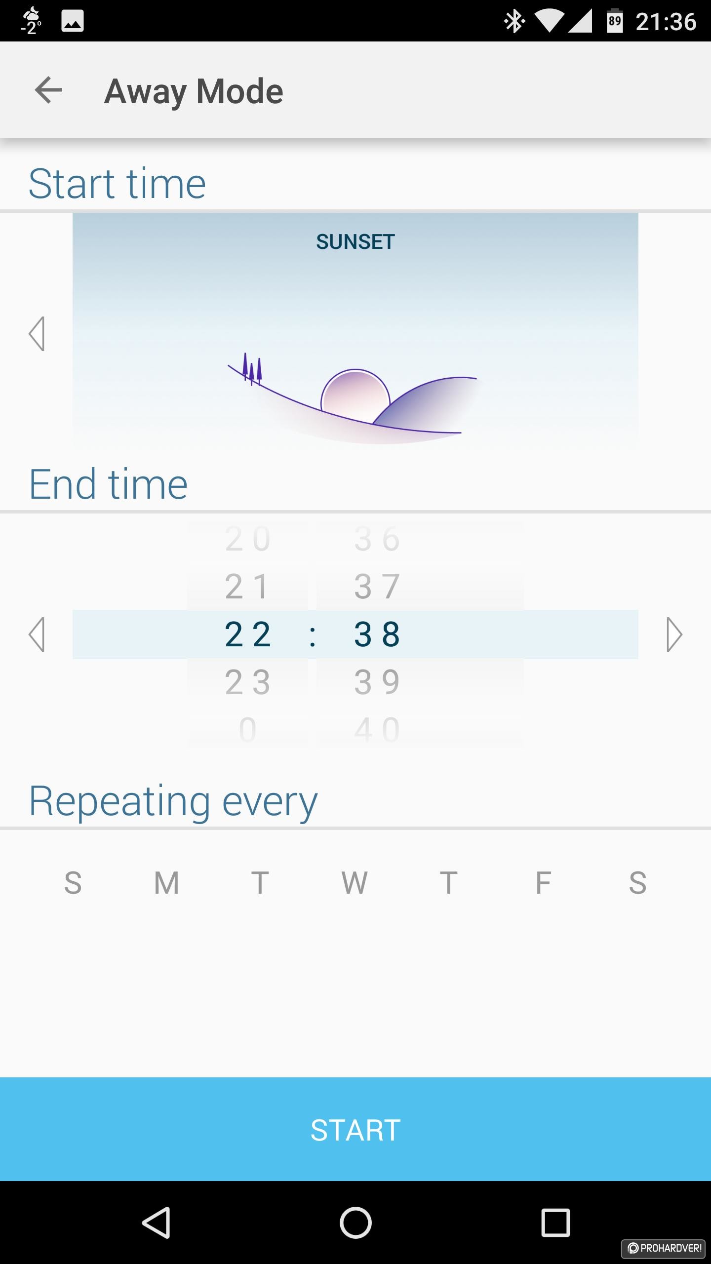

Önállóan, kizárólag az alkalmazásból használva a HS110 három automata üzemmódot kínál. Az első egy egyszerű órarend: a hét napjaira külön-külön beállíthatjuk, hogy mikor kapcsoljon ki és be a konnektor (óra és perc helyett az aktuális napfelkelte/napnyugta is megadható). Egy napra több ciklus is beállítható. A következő az Away üzemmód, ez arra lenne hivatott, hogy a megadott időpontok között véletlenszerűen kapcsolgatja majd a konnektort és így a hozzá csatlakozó lámpát, azt szimulálva, mintha otthon lennénk. Végül az utolsó lehetőség egy szimpla időzítő: beállíthatjuk, hogy adott idő múlva a készülék kapcsoljon ki vagy be.
TP-Link HS110 automatikus működés TP-Link HS110 automatikus működés TP-Link HS110 automatikus működés
TP-Link HS110 automatikus működés [+]
