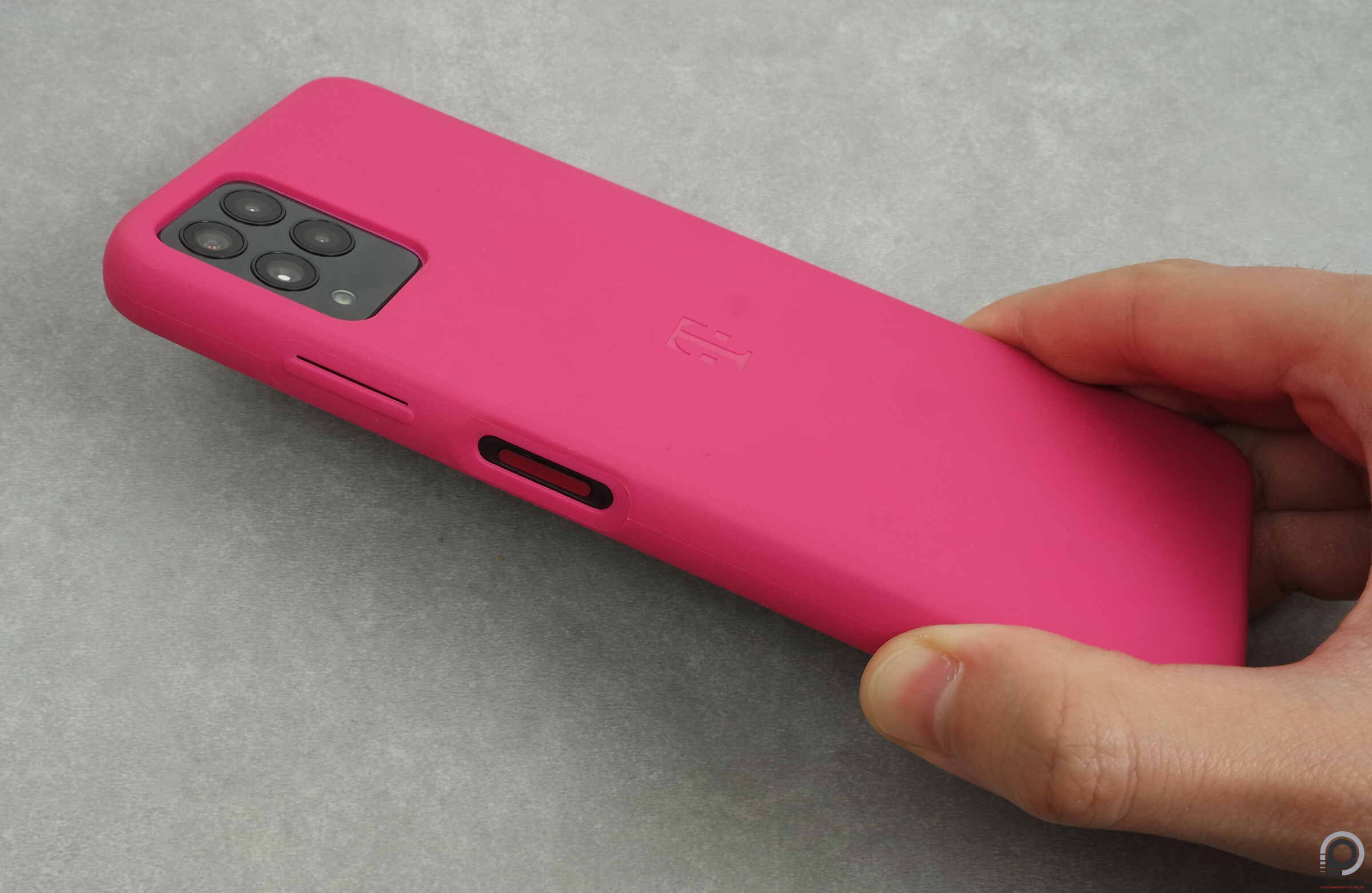

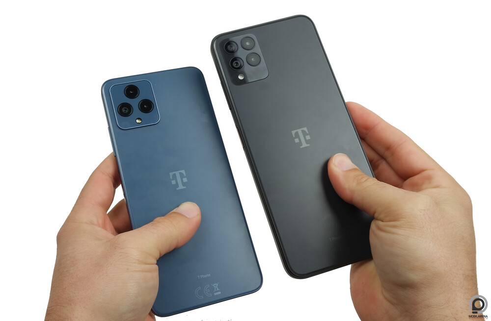

A T Phone fehér, a Pro modell fekete dobozt kapott, irtó nagy T logóval az elején. Kinyitva hamar hervad a magenta mosoly: a telefonon kívül egy nyamvadt kábel van csak benne, se töltőfej, se tok. Ez utóbbit pont lehet venni kapásból a cucc mellé, stílszerűen magenta árnyalatban is elérhető, mi is kaptunk egyet a nagyobbik géphez, amit a márkaidentitást harsányan hirdető árnyalat dacára tökre bírtam, talán pont azért, amiért a Lidl cipő is népszerű lett. Mondjuk az oldalsó ujjlenyomat-olvasóhoz történt kivágás funkcionálisan roppant kretén, mert jelentősen csorbítja az amúgy sem atompontos szenzor találati arányát. És az amúgy sem kicsi telefon még nagyobb batár lesz tőle, de hát a divat áldozatot követel.

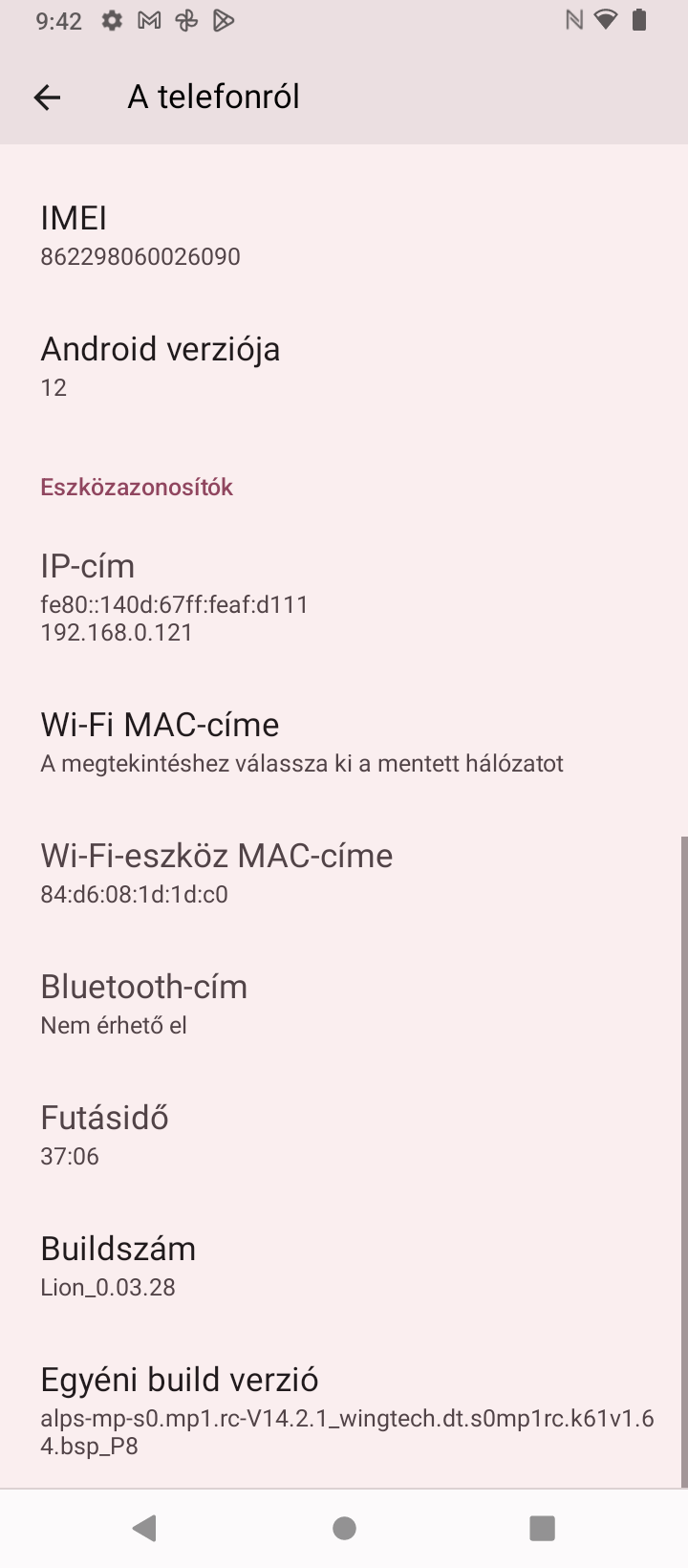

A készülékeket a Wingtech gyártja. Hogy ki? Hát ez egy Hong Kong-i székhellyel rendelkező bérgyártó, nem ma kezdték a műfajt, gyártanak (vagy gyártottak) olcsó Samsung mobilokat is, saját név alatt semmit, de hát nem is ez a profil, hanem az, hogy az előírt specifikációnak megfelelő, elvileg jó minőségű mobilokat a megrendelő számára legyártsák. Hogy aztán a szoftverrel ki foglalkozik, az nem derült ki, de a Telekomnál azt mondják, hogy a Google is segített benne, de ha ez csak arról szól, hogy felkerült rá az Android 12, akkor nem olyan nagy segítség. Az biztos, hogy élő ember nem nézte meg a magyar fordítást sem a Wingtechnél, sem a Google-nél, sem pedig a Telekomnál, mert például a kamera menüjében a videó felbontása helyett az szerepel, hogy “határozat”, a képkockaszám pedig “keret”. A “készítsen egy képet Auto HDR módban” is vicces, mert nem, nem készít egy plusz képet, hanem ezzel kapcsoljuk ki és be az automatikus HDR-t. Tiszta szerencse, hogy más egyedi szoftveres felület nincs a terméken, mert amúgy vegytiszta Android, az meg le van fordítva rendesen.

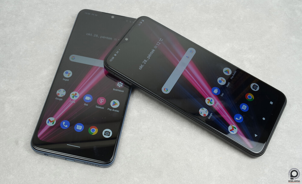

Úgy egyébként egyik telefon sem bántóan ronda, a markánsan sík előlap és hátlap például egész egyedi. Teljesen érhetetlen, hogy a Pro modell négykamerás (lol) szigete szinte teljesen síkban van, nem is billeg az asztalra tett mobil, ehhez képest a sima T Phone hármas megoldása kiemelkedik. Miért? Az billeg is. Nem hogy ugyanazok a szenzorok vannak egy majdnem ugyanolyan vastagságú készülékházba berakva, hanem konkrétan kevesebb kamerát kapott az olcsóbb variáns — mégis van kamerasziget. Ezen a különbségen kívül viszont csak méretben van eltérés, a csatlakozók (alul Type-C és 3,5 mm-es jack), az oldalsó hangerőgombok és az ujjlenyomat-olvasóval egybeépített kijelzőt kapcsoló billentyű (magentás festéssel) ugyanott találhatók, a méretbeli eltérés ellenére pedig az is közös, hogy a kijelző mintha felcsúszott volna az előlapon, az alsó káva vaskossága ugyanis egy esztétikai rémálom azoknak, akik amúgy a szimmetriát kedvelik. Ezen az alsó káván egy nagycsaládos ebéd elkölthető, simán ide lehetett volna tenni a vezérlőgombokat is akár, vagy egy ujjlenyomat-olvasót, de meg is lehetne a dolgot fordítani, lehetne fent inkább ekkora a káva, akkor nem lógna be cseppszerűen a kameralyuk a kijelzőbe.
Ha már kijelző… a kisebb modell 6,52 inches, a nagyobbik 6,82 inhes kijelzőt kapott, mindkettő egy tepsi így is, csak egy kisebb tepsi és egy nagyobb tepsi. A felbontásban is van némi eltérés, 720 x 1600 pixelt tud a kompaktabb verzió, 720 x 1640-et a méretesebb, nem mintha ez sokat számítana, mert még 6,52 inchen is ez elég karcsú (269 ppi), a nagyobb gép esetében pedig csak 263 ppi-s érték. És sajnos az a helyzet, hogy a kutyaközönséges, 60 Hz-es IPS panel sem brillírozik, épp csak eléri a 400 nites fénysűrűséget, ami kültéren már harmatos, a betekintési szögek kapcsán pedig azt lehet elmondani, hogy bár nem invertálódnak a színek kicsit oldalról nézve, de nagyot esik a láthatóság.

A burkolat persze plasztik, de elvileg a fröccsenő víznek ellenáll mindkét masina, viszont a műanyag használata mellett is 194 és 214 grammos tömeget jegyezhetünk fel. Az összeszerelés minőségére ugyanakkor nem lehet különösebb panasz, a tok nélkül síkba tett oldalsó ujjlenyomat-olvasó viszont nagyon érzékeny, a legkisebb véletlen érintésre is megrezzen a telefon, mintha megijedne, miközben a szenzor pontosságát azért lehetne növelni.

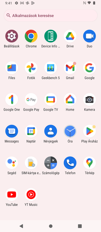

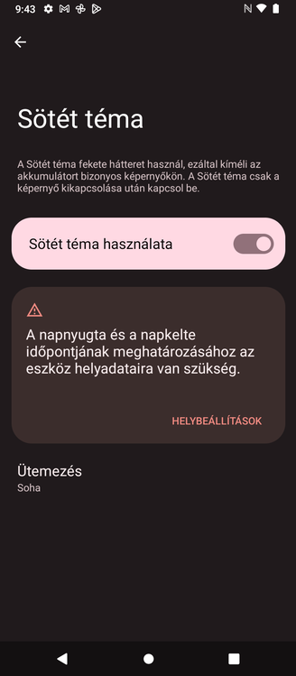

Viszont egy telefon nem csak hardverből, hanem szoftverből is áll, itt viszont nem erőltették túl magukat a fejlesztők, fogták a vegytiszta Android 12-t, a jelek szerint maguknak írták meg a kameraszoftvert, illetve az első bekapcsolás során kicsit tukmálja az operátori alkalmazásokat a masina, de ha nem igényeljük, akkor nem kötelező azokat sem telepíteni. Később pedig nem is nyaggat velük. A frissítések elvileg jönni fognak, a tesztidőszak alatt is megérkezett a szeptember biztonsági csomag (és elvileg némi hibajavítás is), két főverziót is megérhetnek a masinák, a security patchek pedig három évig jönnek, de nem havonta, hanem minden negyedévben. Azon mondjuk jót mosolyogtunk, hogy a T Phone szoftverének kódneve Jaguar, a Pro modellé pedig Lion, ebben érezni némi szereptévesztést.

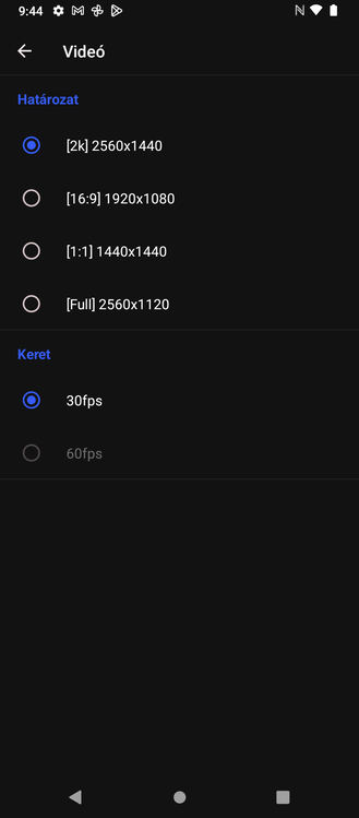

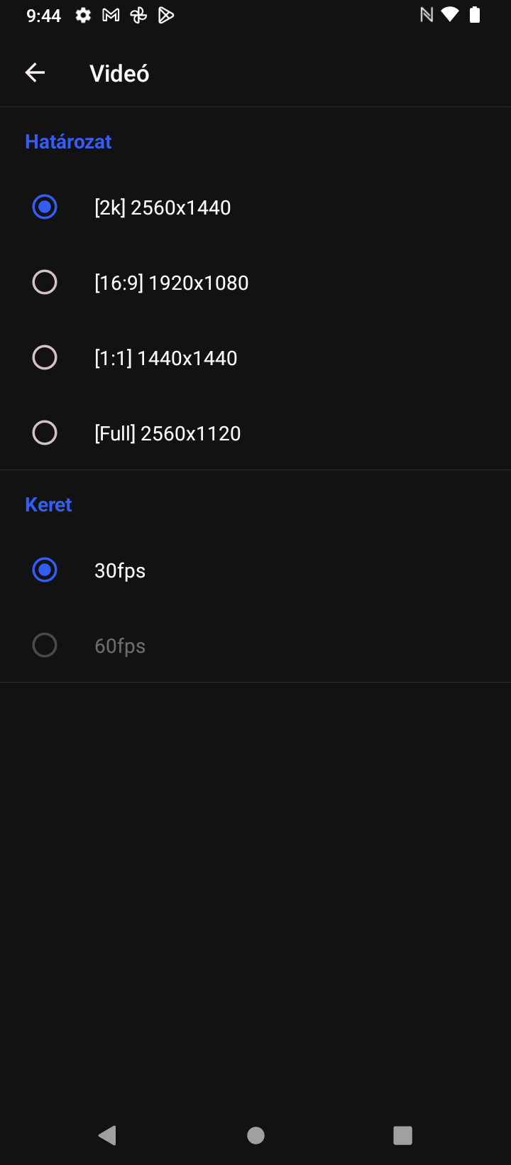

A főkamera ingatag, életlen, vibráló, széteső képe csak az első felvonás, az ultraszéles teljességgel értelmezhetetlen, az előlapi modul pedig konkrétan nullát ér. Nagyon polkorrekt módon úgy tudom összefoglalni a látottakat, hogy videózásra a termék jobbára alkalmatlan. Mivel nincs L1-es Widevine, ezért a streaming cuccok is maximum 480p-ben érkeznek a telefonra, ami az 5G erőltetése mellett kissé vicces. Hangszóró csak egy van, mondjuk az legalább nem bántó, elég hangos és relatív tisztán is szól. És van 3,5 mm-es jack csatlakozó.
