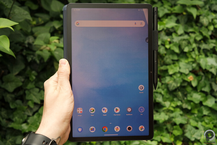

Aztán ott van a tok és a ceruza. A Tab 11 elvileg nem támogat érintőtollat, csak a NXTPaper 11, utóbbihoz pedig ugyan nem a gyári csomag alaptartozéka, de a TCL a védőtokkal együtt odaadja a vásárlóknak, még egy megerősítés nekünk, hogy a NXTPaper 11 jött tesztre. Ha azt nézzük, hogy 250 euróért megkapunk mindent, ami igazából kellhet a tábla használatához, akkor nem tűnik rossz ajánlatnak. A tok és az érintőtoll is kifejezetten igényes az árszinthez képest, a könyvszerűen nyíló védőtok külsejét bőrhatású műanyag borítja, az érintőtollon pedig állapotjelző LED és két programozható gomb is helyet kapott. A költségcsökkentés ezek felhelyezési módjában érhető tetten, a tok mágnesek helyett két csík ragasztóval tapad a hátlaphoz, ugyanígy a ceruza tartója a tokhoz. S míg a tok lazán bírta a másfél hét használat alatt a nyitás-csukás, táskába be-ki terhelést anélkül, hogy elmozdult volna, a ceruzát többször elhagytam, mert elengedett a ragasztó. De zárjuk egy plusz ponttal, a kijelzőt a tok automatikusan ébreszti vagy kelti, ha nyitjuk-csukjuk a panel felett.

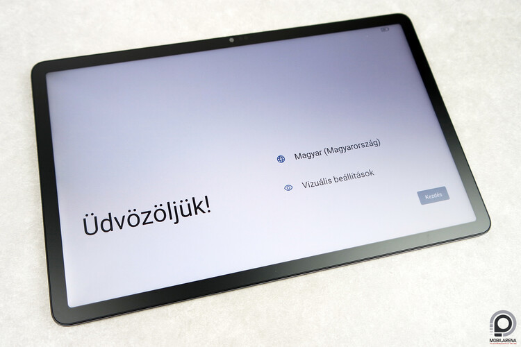

A táblagép megjelenésében is kifejezetten jó, a 462 grammjával nem túl nehéz az alumínium ház, a 257 x 161,6 x 6,9 milliméter pedig kényelmesen kézbe fogható, bár az egykezes használathoz talán már kicsit nagy és nehéz. Nálunk a sötétszürke változat járt, elvileg készül a tabletből lila is, bár a szín engem a legkevésbé sem érdekelt, az viszont igen, hogy nincs ujjlenyomat-leolvasó, a kijelző körüli káva hosszanti oldalának közepére helyezett előlapi kamerát használó 2D-s arcfelismerés pedig megbízhatatlan. Vannak jó pillanatai, de általánosságban lassú és egy kicsit gyengébb fénynél már nem akarja felismerni az embert. A jelszó bepötyögése ilyenkor gyorsabb. A ki- és bekapcsoló, illetve a hangerőgombok legalább minőségiek, ezek a kereten helyezkednek el, a tablet bal felső sarkánál.

Specifikációit megnézve egyáltalán nem tűnik rossznak a kijelző. A 10,95”-es képátló, az 5:3-as képarány, a 60 Hz-es frissítés és a 2000 x 1200 pixel (213 ppi) is elfogadhatónak tűnik, az NCVM IPS LCD panelt szimmetrikus keret fogja közre, 85%-os kijelző-test arányt alkotva. Ezen felül a papírszerű matt bevonat is felsorolható pozitívumként, hisz nem gyűjti az ujjlenyomatot és tükröződésmentes, a T-Pen nevű érintőtollal pedig írni rajta kicsit olyan, mintha tényleg vékony papírra tenné az ember. A maximális 500 nites ígért fénysűrűség sem tűnik rossznak, viszont gyakorlatban ezt nem teljesítette nálunk a tablet, 388 nitet mértünk a panel közepén és 401 nitet a széleken, amiből következik, hogy nem homogén a megvilágítás, fehér háttérnél pedig feltűnően világosabbak a szélek, ez az első bekapcsoláskor szemet szúrt. (A táblázatban jelölt magasabb érték a széleken mért.)

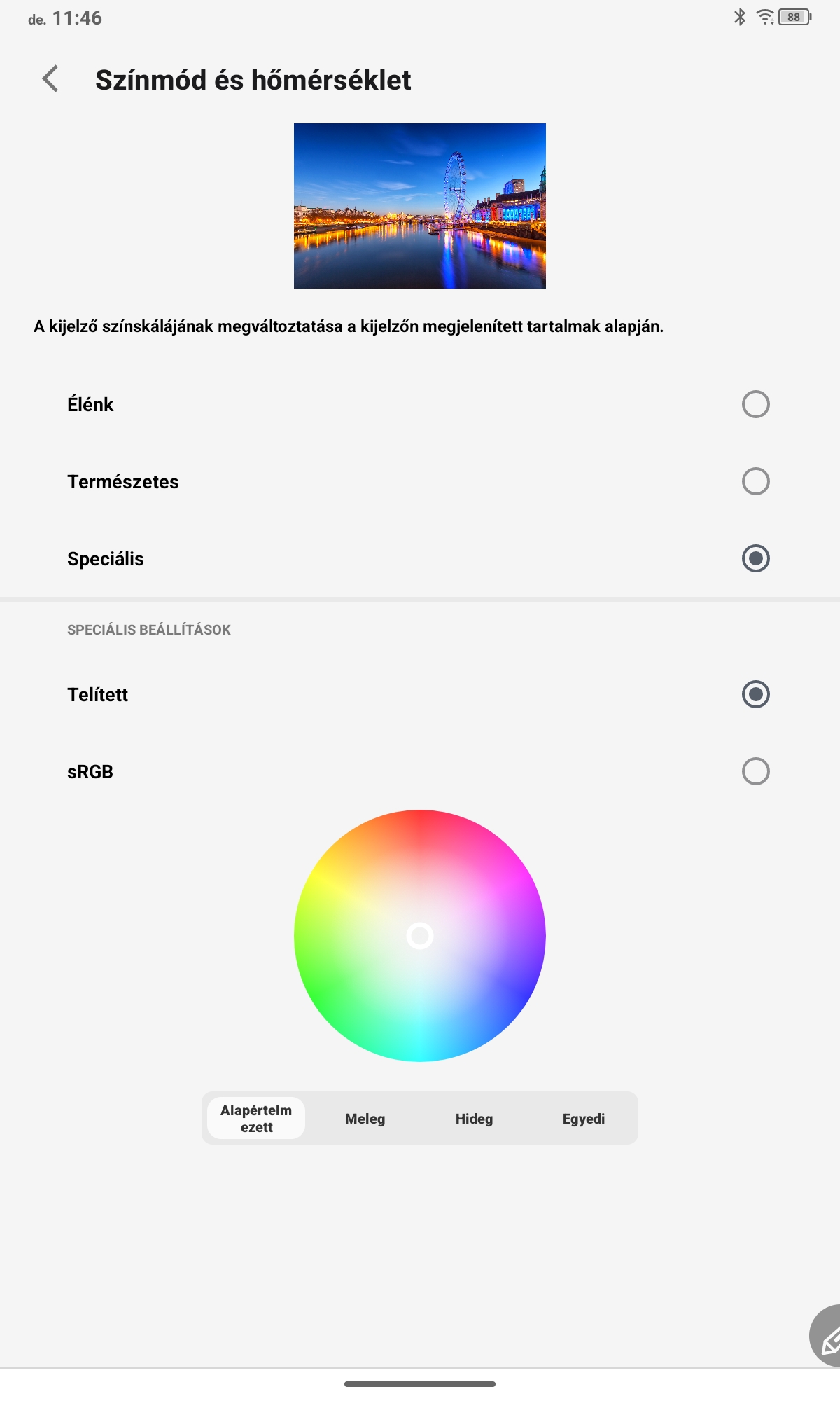

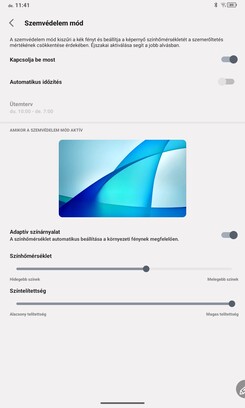

Ahogy az a táblázat adataiból is jól látható, a méretben és helyenként árban konkurens táblagépekkel szinte megegyezik a TCL kínálta kijelző. Picit nagyobb ugyan, és mint említve volt, matt a felület, de az igazi truváj a szoftverben van, a NXTVision és NXTPaper extrák között. Amik vagy működnek vagy nem, de ha nem, azt biztosan a legrosszabb helyzetekben teszik. Egyrészt már a kijelző automata fényerejének állításával is vannak gondok, a keretbe szerelt szenzor hiperérzékenyen húzza vissza vagy tolja fel a fényerőt, másrészt a beállítások között két helyen is meg lehet találni a szemkímélésre és a NXTVision képjavításra szolgáló menüpontokat. Ezek közül a szemkímélés még jól jön, a melegre állított színhőmérséklettel és a matt felülettel kicsit az e-ink kijelzőkhöz hasonló hatást érhetünk el, amivel szöveget olvasni kellemesebb. (A félkövér betűket én kapcsoltam be.)
A matt felület nem tükröződik és nem gyűjti a maszatokat sem ujjunkról
A matt felület nem tükröződik és nem gyűjti a maszatokat sem ujjunkról [+]

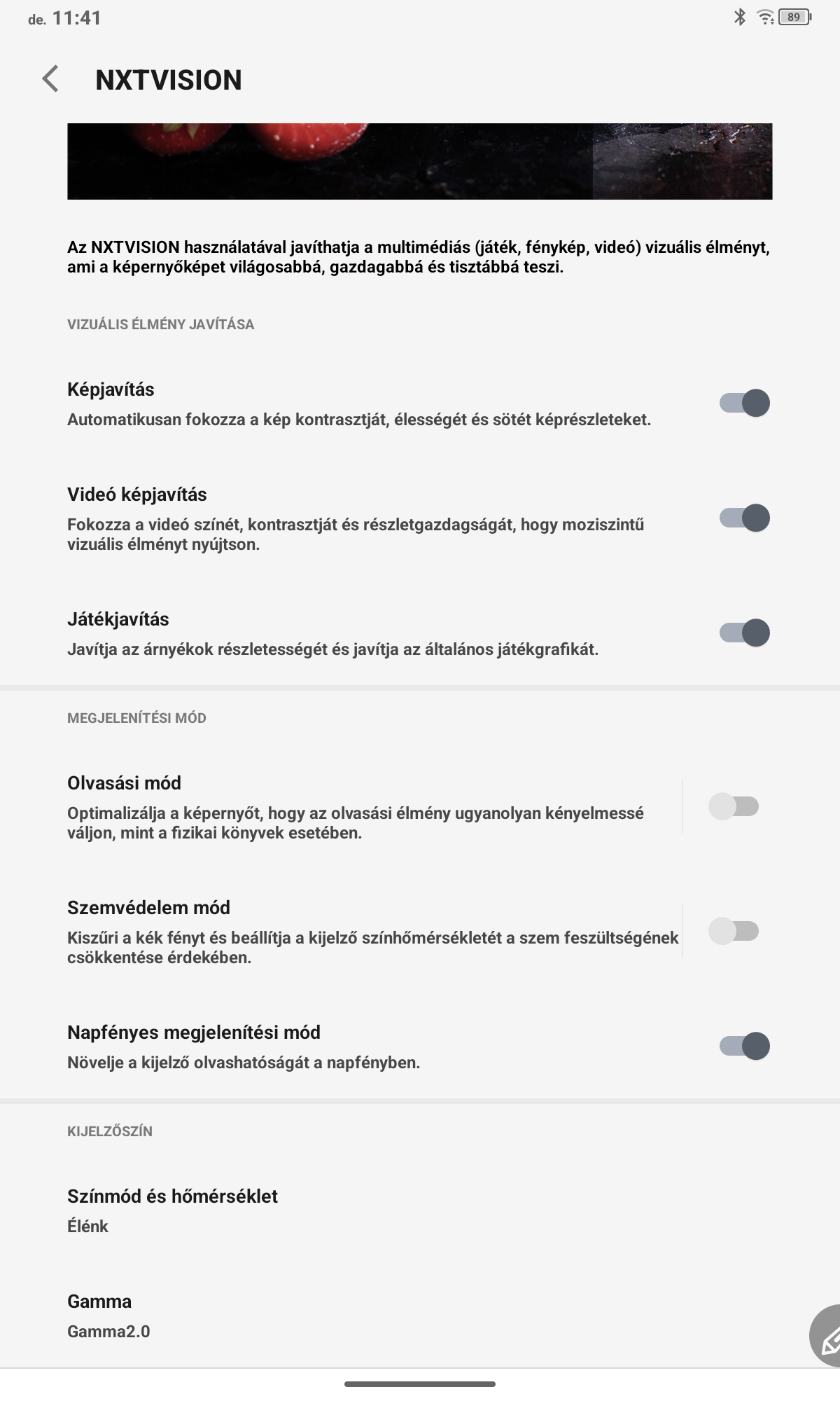

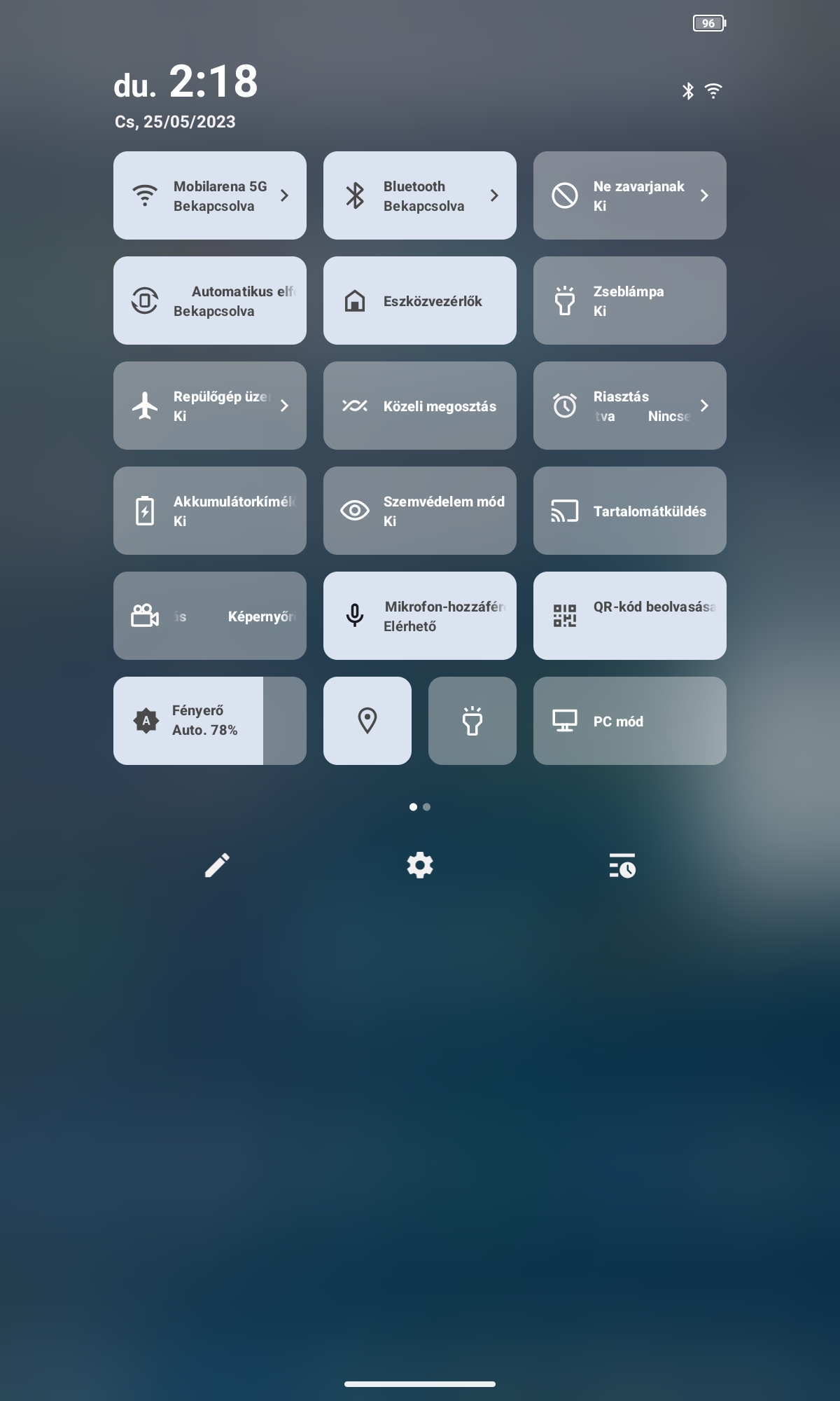

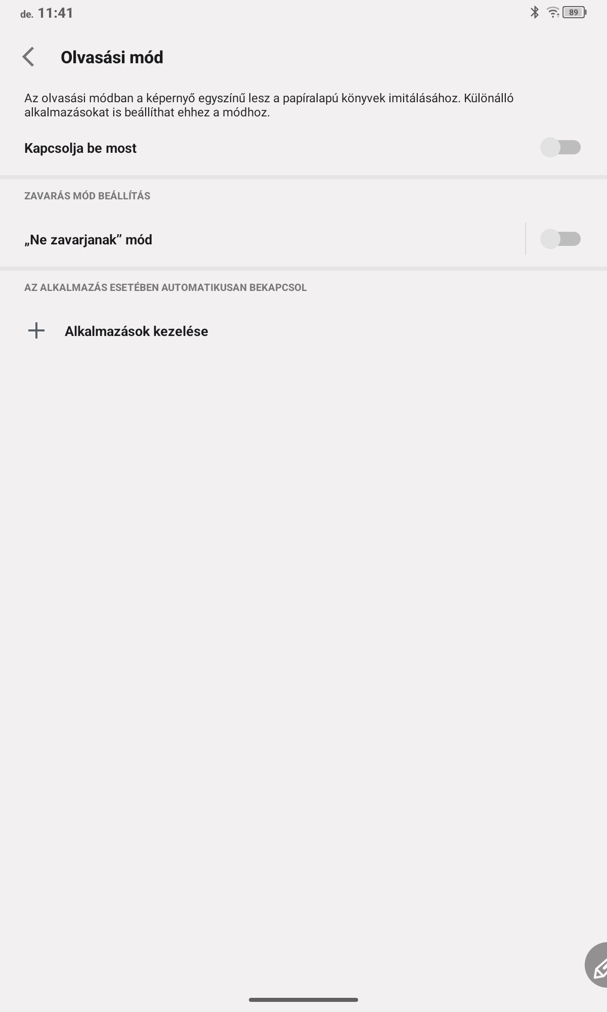

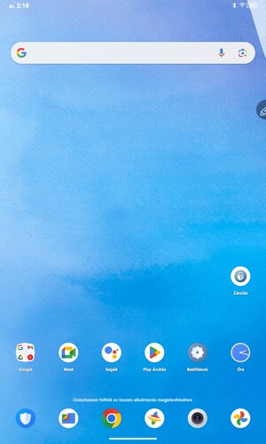

A képjavítás viszont már más tészta. Egyrészt látványosan lassabb lesz tőle a táblagép, ha be vannak kapcsolva a NXTVision funkciók, sokkal darabosabban reagál az Android 13-as rendszer az olyan egyszerű dolgokra is, mint egy menüpont megnyitása. Aztán időközönként magától kikapcsol, például a lezárt képernyőn vagy a Google Fotókban nem működik az általunk beállított színmód és hőmérséklet, de felhozhatom negatív példaként a YouTube-ot is, ahol random pixeleket és elhagyott képkockákat okoz, ha a NXTVision be van kapcsolva.
(forrás: Mobilaréna) [+]

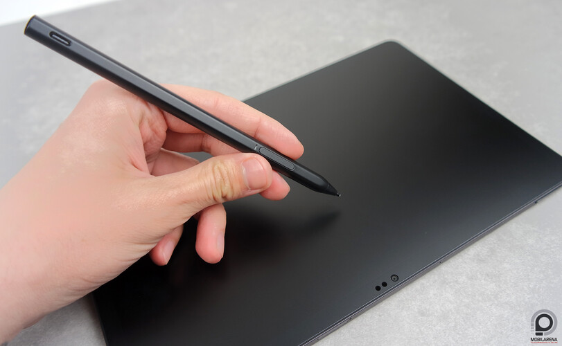

Ha éppen nincs ilyen problémája, akkor egész jó használni a táblagépet tartalomfogyasztásra, de pont azon a ponton hibázik néha az eszköz, amiben egyszer sem illene neki. A toll használata is hasonlóan kettős, mintha nem gondolták volna teljesen át, mit is akarnak. Van egy gyorsmenü, mely tollfunkciókat hoz elő, de ezek egy része egyáltalán nem akart működni a teszt alatt, például a képernyőfelírás funkció. A gyorsmenü pedig nem eltüntethető, pedig a menüben van opció arra, hogy csak a tollon található egyik gomb megnyomására tűnjön fel, de ezt a gyakorlatban nem tudtuk előhozni.

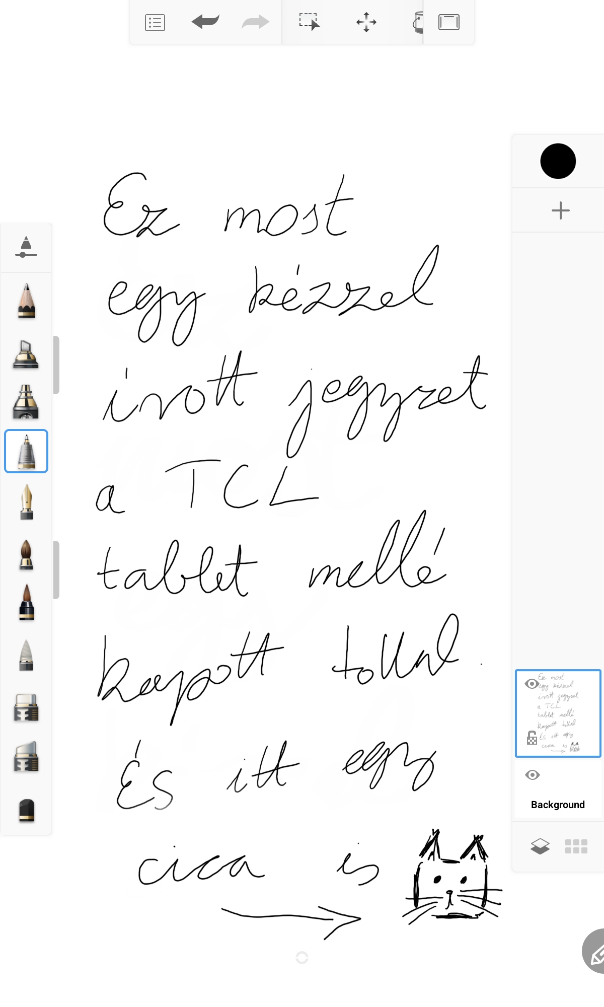

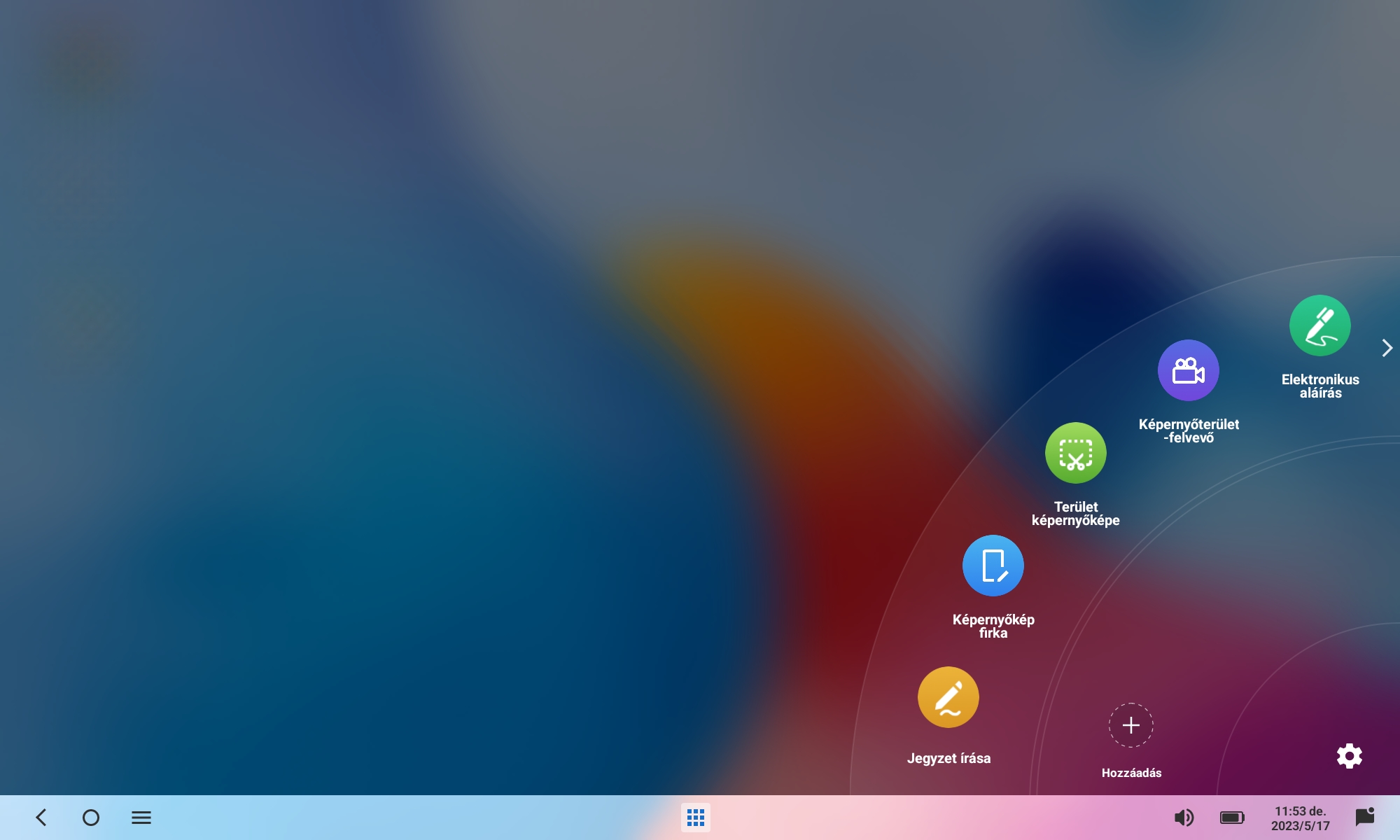

A tollal rajzolni vagy írni egyébként kényelmes, de közel sincs a Samsung S Pen megoldásához az, amit a TCL kínál. Egy-két alkalmazáson kívül a tollat ugyanis nem különbözteti meg az ember ujjától a rendszer, így például nincs lehetőség arra, hogy kézzel írjunk be webcímet, üzenetet, de dedikált alkalmazásokban lehet rajzolni vagy kézzel írt jegyzeteket készíteni vele. A toll használata során viszont rátenyerelhetünk akár a kijelzőre, nem fogja összetéveszteni a kézfejünket és a tollat.
A jegyzeteléshez és rajzoláshoz kell egy külön program, előre nincs telepítve ilyenA jegyzeteléshez és rajzoláshoz kell egy külön program, előre nincs telepítve ilyen A jegyzeteléshez és rajzoláshoz kell egy külön program, előre nincs telepítve ilyen (forrás: Mobilaréna) [+]

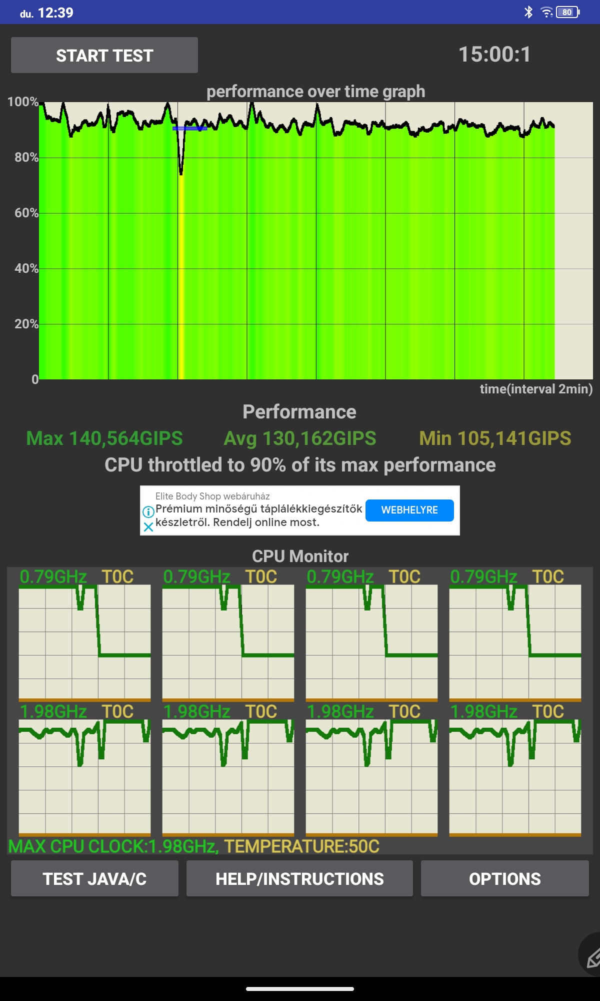

A szoftvert hajtó MediaTek Helio P60T sem egy kifejezett erőgép. Ez egy LTE modem nélküli változata a Helio P60-nak, 2018 elején mutatták be, szóval ötéves hardverről van szó. A 12 nanométeres FinFET technológiával készülő SoC négy 2 GHz-es Cortex-A73 és négy 2 GHz-es Cortex-A53 magot használ a CPU-ban, a GPU pedig PowerVR GE8320, benne egy dedikált AI egységgel. Az Android 13-as rendszer dadogósan, döcögve fut a táblagépen, az áttűnések animációit kikapcsolva valamivel javul a felhasználói élmény, de jelentős mennyiségű töltési idővel kell számolnunk legyen szó játékok vagy egy weboldal megnyitásáról.

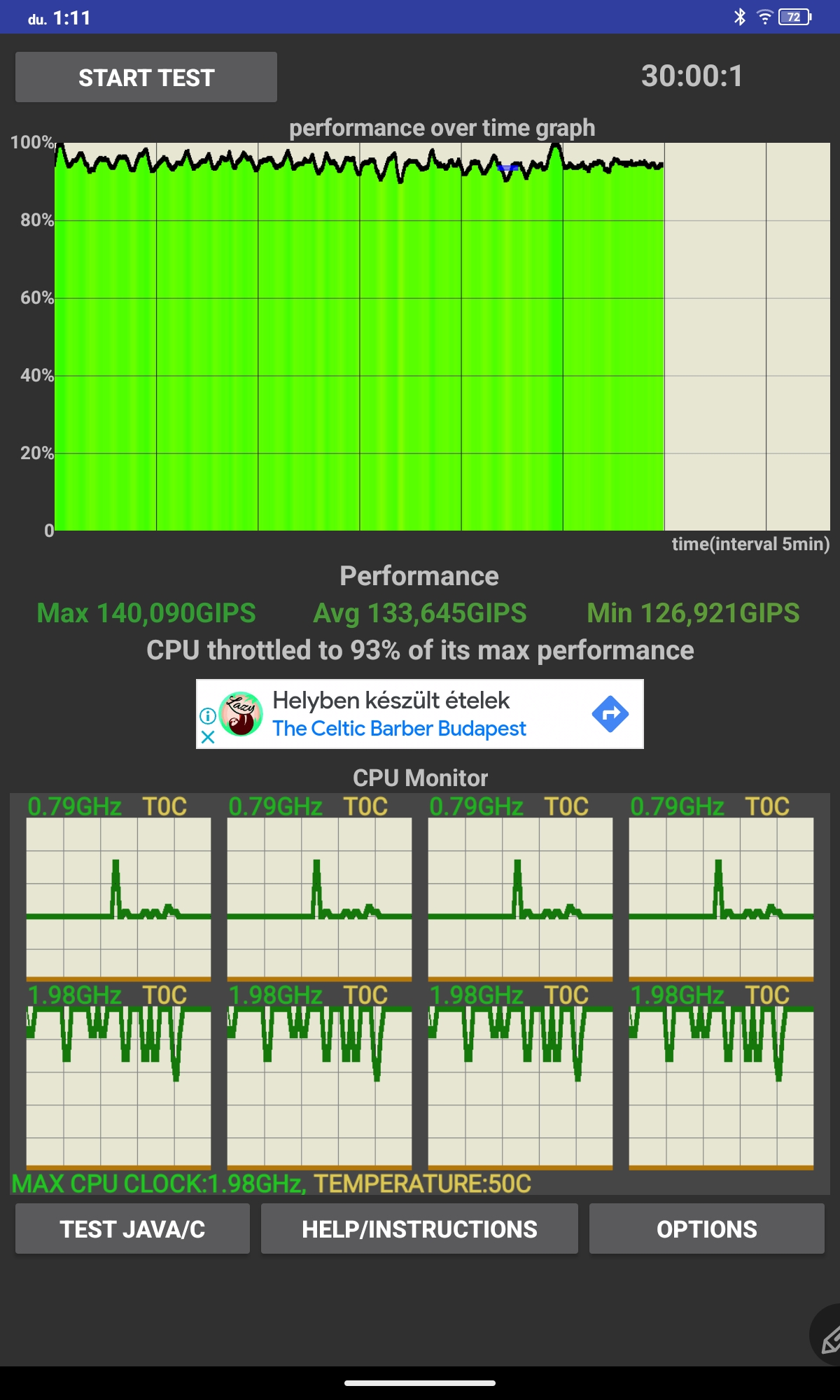

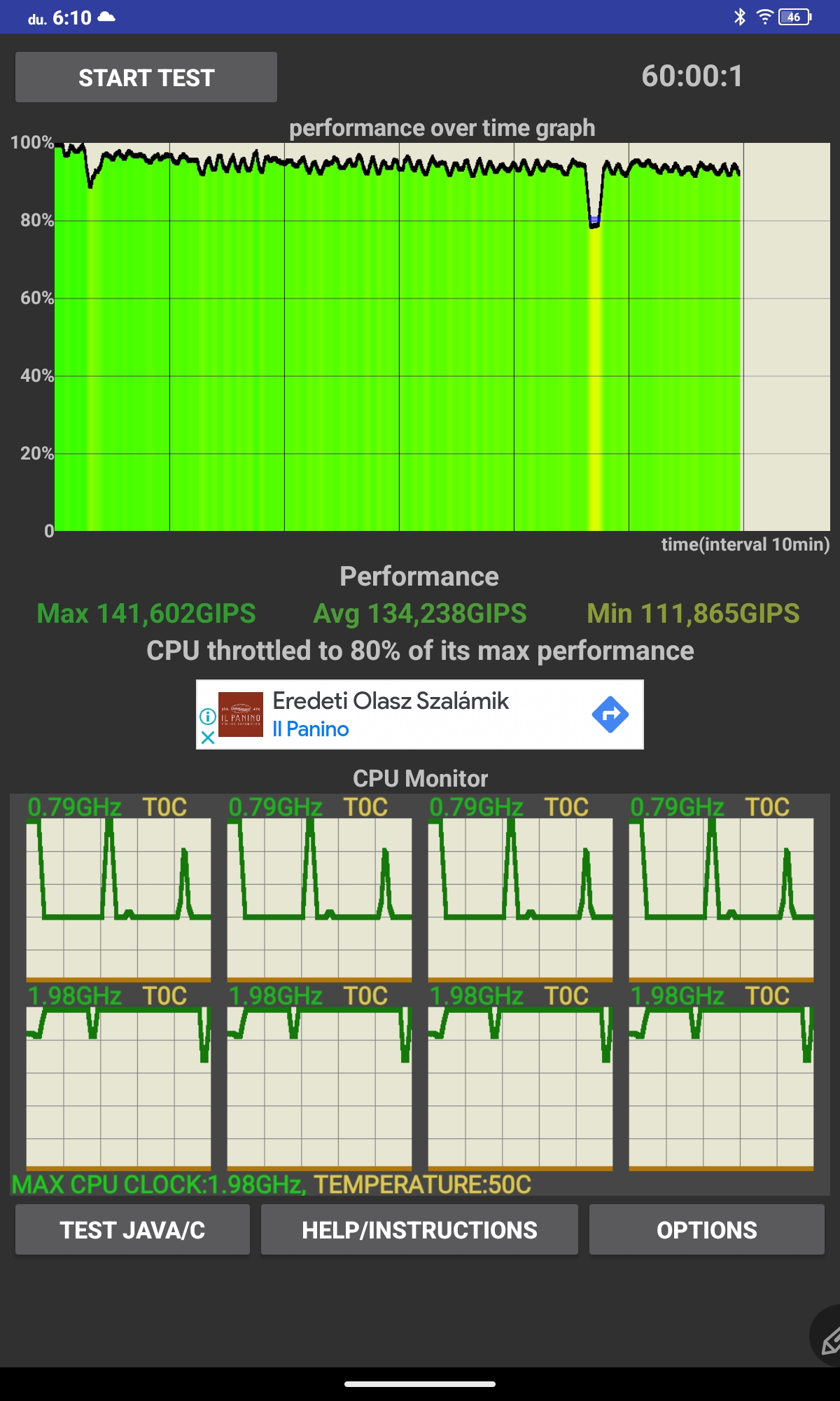

CPU tesztek (15, 30 és 60 perc)CPU tesztek (15, 30 és 60 perc)CPU tesztek (15, 30 és 60 perc) CPU tesztek (15, 30 és 60 perc) (forrás: Mobilaréna) [+]

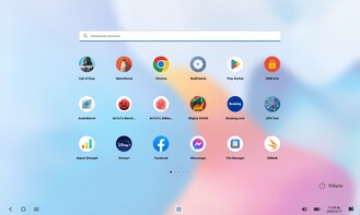

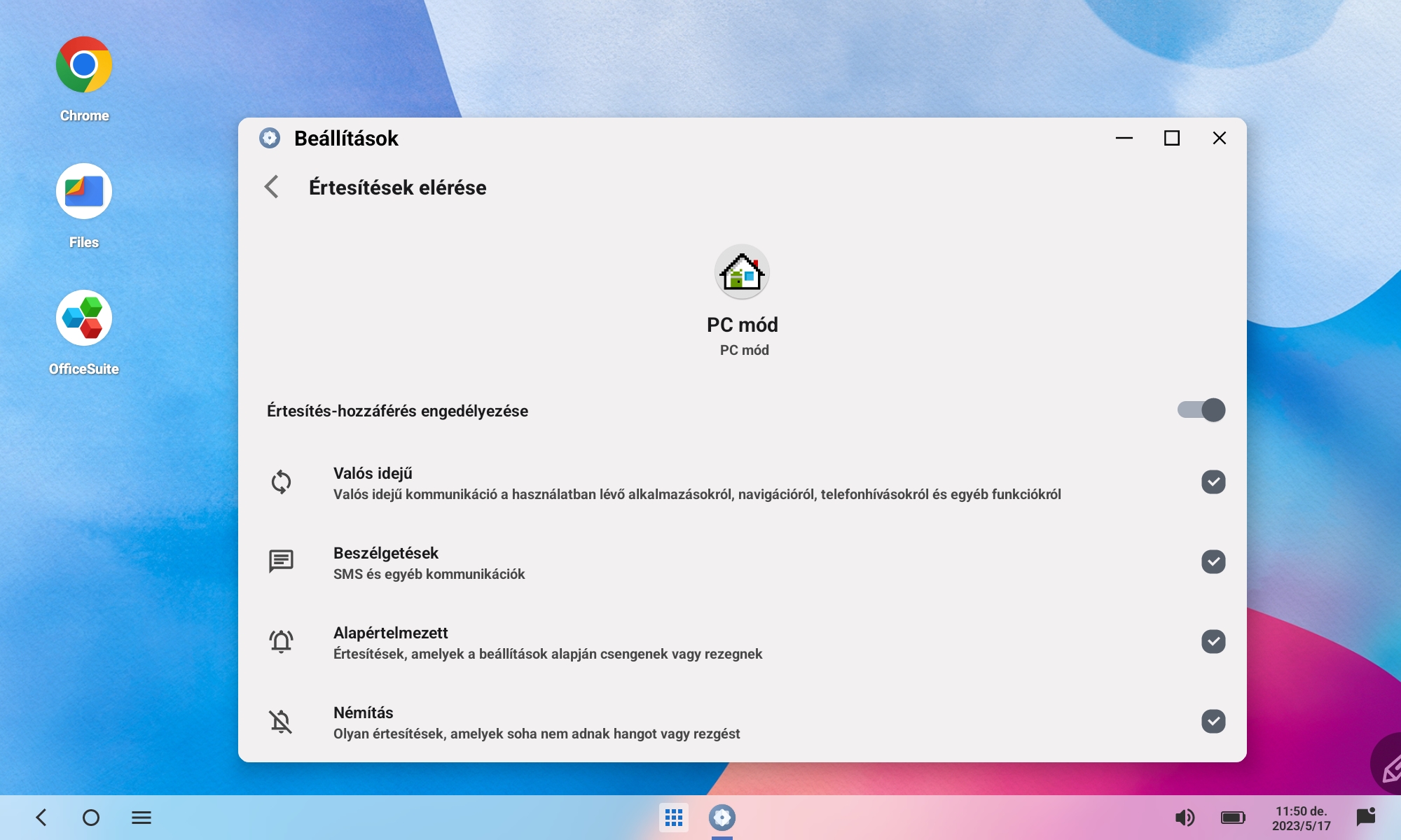

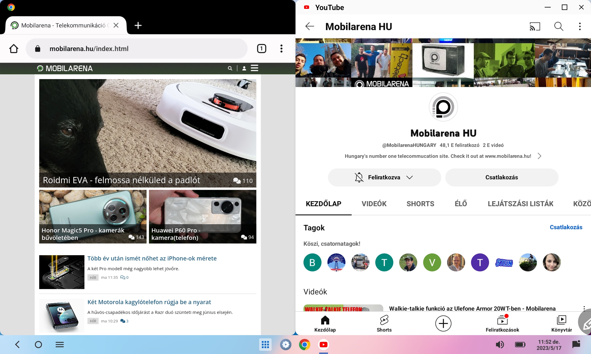

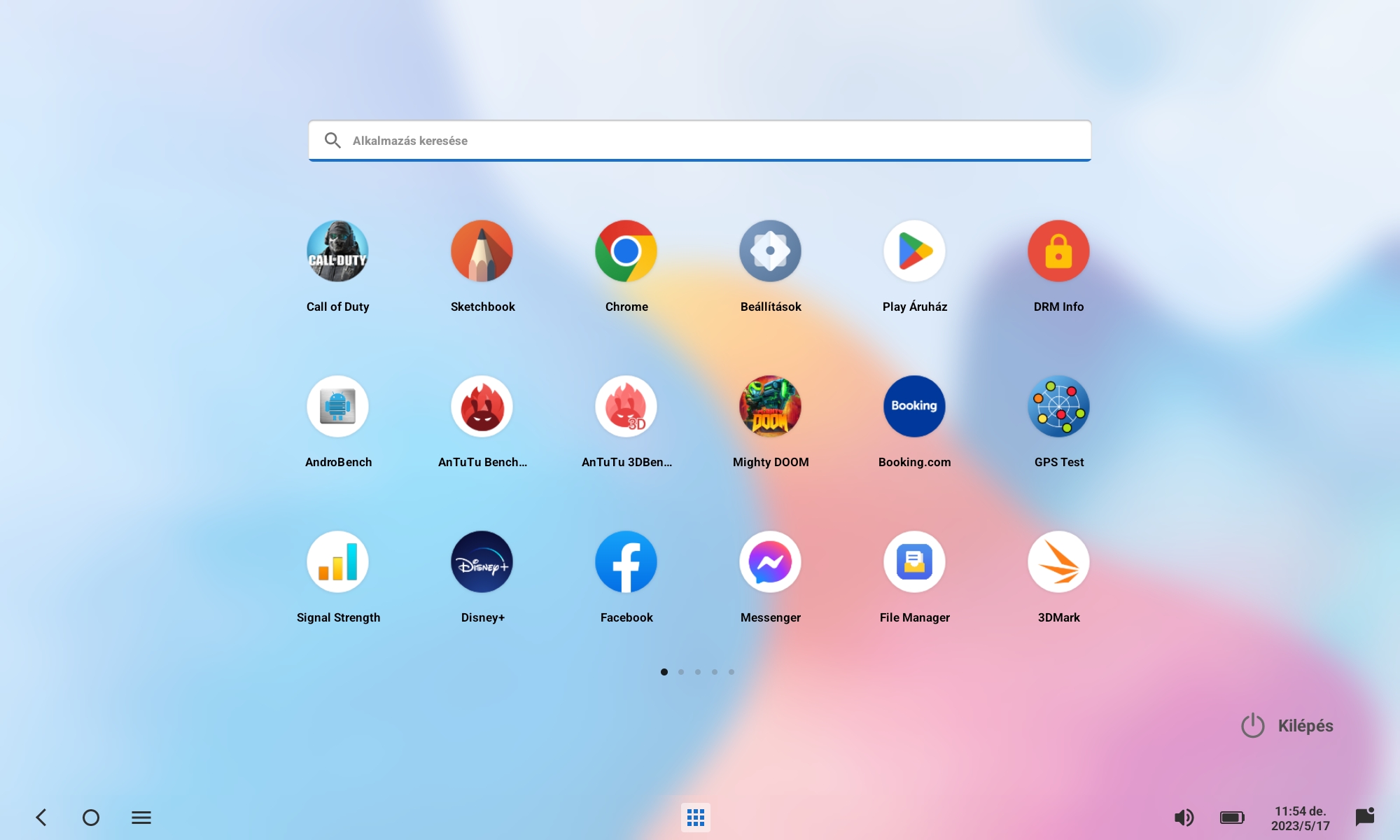

Megint az van, mint a kijelzőnél, hogy kategóriájában elveszik a TCL ajánlata, sőt itt azért a Redmi Pad jelentősen jobb teljesítményt nyújt hasonló árban. Alapvető böngészésre, kisebb 2D-s játékok futtatására, videónézésre, jegyzetelésre elég a teljesítmény, de nincs meg az folyamatosság a gépben, ami elvárható lenne. Nem segít az sem, hogy a beépített 128 GB eMMC flash tároló irtózatosan lassú, hiába lenne elég a 4 GB RAM. Így kicsit feleslegesnek tűnik a PC mód nevű lehetőség is a szoftverben, ami asztali környezethez hasonlóan tálcát, változtatható méretű ablakokat és több ablakos kialakítást kínál. Használni viszont lassúsága miatt nem kellemes élmény.

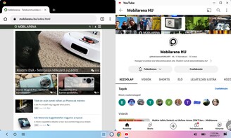

Ilyen a PC mód (további képek a galériában)Ilyen a PC mód (további képek a galériában)Ilyen a PC mód (további képek a galériában) Ilyen a PC mód (további képek a galériában) (forrás: Mobilaréna) [+]

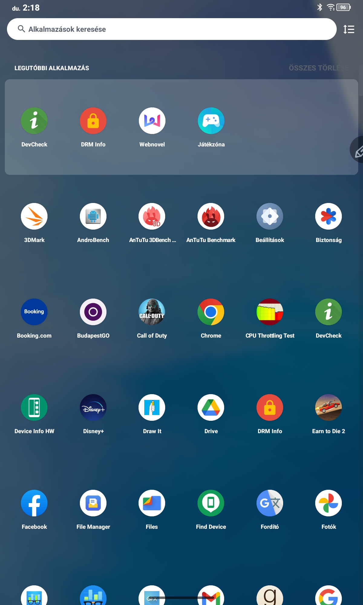

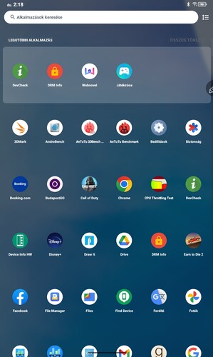

Előre telepített szoftverek terén nincs nagy szórás. Megvan a teljes Google csomag, az OfficeSuite, táblagépkezelő, gyerekmód, egy TCL-fájlkezelő, egy játékzóna nevű program, ami gyakorlatilag flashjátékok gyűjtője, és megkapjuk még a Webnovelt, ami egy ingyenesen elérhető internetes novellásgyűjtemény elég nagy szórással az olvasható tartalmak minőségét illetően. A Play Áruházból minden gond nélkül települ, videó- és zenelejátszót érdemes beszerezni.
