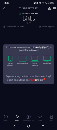

Megvan a Widevine L1-es DRM-szint, így megy a nagy felbontású stream SVoD szolgáltatásokon keresztül, viszont HDR megjelenítésre nem képes a telefon. A helyzet megint ugyanaz, mint már említve volt: amíg nem éri közvetlen fény a panelt, addig tök rendben van, bár a matt felület videós tartalmak esetén a vonalakat kissé mosottá változtatja, nincs olyan élessége, mint egy hasonló felbontású OLED kijelzőnek. De nem is az a célja a TCL-nek, hogy egész nap a telefont bámuljuk, a szoftverben található több olyan funkció, melyek figyelmeztetik is a felhasználót ha túl közelről nézi telefonját, ha túl sokáig nézi, vagy akkor is, ha féloldalasan fekve bámulja a mobilt. Ezekhez a funkciókhoz az előlapi kamerát veti be a mobil, ahogy a 2D-s arcfelismeréshez is, és néha pontatlanságba fullad a funkció túlbuzgósága, például az asztalra fektetett telefonra ránézve az asztal mellett állva is kiírta az értesítést, hogy ne tartsam olyan közel az eszközt. De van a giroszkópra támaszkodó rezgési riasztás, illetve olyan is, ami arra figyelmeztet, hogy a környezeti fények túl sötétek, vegyük lejjebb a fényerőt és kapcsoljuk be az éjszakai módot. Ezek egyike sem aktív alapból, a NxtPaper zóna nevű menüpontban tudja a felhasználó elérni a funkciókat, ugyanígy a DC elsötétítést is kézzel kell kapcsolni a beállításokban vagy a vezérlőközpont gombjai közt.

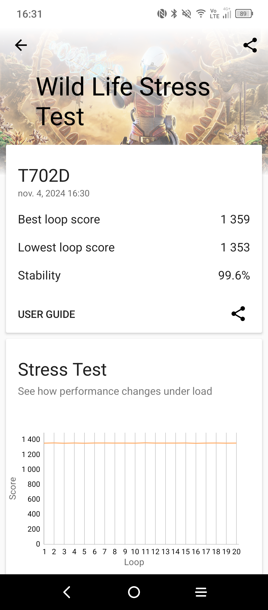

3DMark Wild Life Extreme 374 pont 333 pont 367 pont 640 pont 370 pont 789 pont

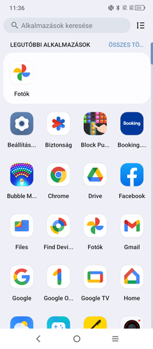

A rendszer sebessége tökéletesen megfelelő, nagyon sok bloatware nincsen, de azért akad. Ezek az előre telepített Booking, TikTok, Microsoft Start, Amazon, Facebook, LinkedIn és három GameLoft játék letörölhetők. Első bekapcsoláskor a főképernyőn megjelenik egy alkalmazásajánló, ami a beépített keresőben is ott van, ezt a beállítások között egy javasolt alkalmazások nevű menü alatt tudjuk kikapcsolni, utána nem jelenik meg többet tapasztalataink szerint. A funkció által javasolt alkalmazások egyébként jellemzően különféle játékprogramok, szóval mondjuk tartózkodási helyünk szerinti hasznos programot nem fogunk köztük találni.
