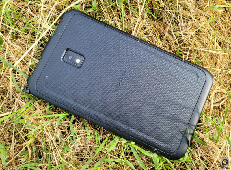

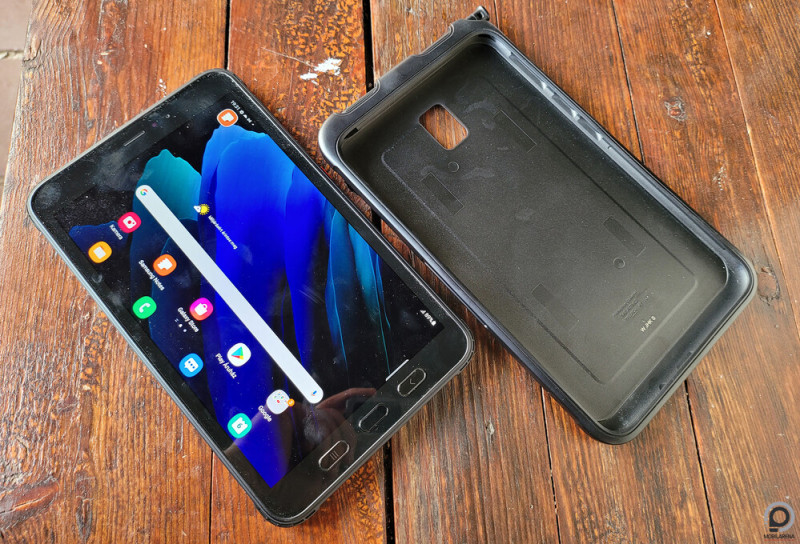

Ránézésre is látszik, hogy a Tab Active3 nem egy szokványos táblagép. Nekem elsőre így is megdöbbentő méretűnek tűntek a kávák, amelyeken egy többgyermekes család is megebédelhet, kissé túlontúl bumfordinak éreztem a gépet körülölelő védelmet, hogy aztán kiderüljön, hogy le lehet vetkőztetni a készüléket és igazából egy igen masszív, elég merev és az S-Pent is tartalmazó tokban van a tablet, amit némi küzdelemmel le lehet hántani. Így sem lesz kicsi és filigrán a Tab Active3, de eggyel közelebb kerülünk ahhoz a táblagépes forma- és arányvilághoz, amit megszokhattunk.
Az extra védelemtől megfosztott tablet is láthatóan jól felkészült arra, hogy ellenálló legyen, a négy sarokban erősített a műanyagburkolat, a hátlap csúszásmentes, recézett kialakítású, a kijelző alatt fizikai gombok vannak (a középsőben ujjlenyomat-olvasó szenzorral), szóval nem meglepő, hogy a gép előlapjának méretéhez képest viszonylag ablakszerű a kijelző, amely csak 8 hüvelykes, PLS IPS panelt használ és 1200 x 1920 képpont megjelenítésére hajlandó. A fényerő nekem direkt napfény alatt kevésnek tűnt, illetve a tükröződés is erőteljes, a színek viszont szépek, a kontraszt is rendben van.

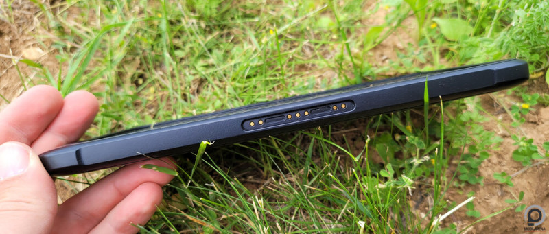

A készülék tele van gombokkal és csatlakozókkal. A kijelző alatti három fizikai gomb ritkaság a mai táblagépes mezőnyben, a jobbra tett hangerőt szabályozó és ki-bekapcsoló billentyűk mellett pedig pirossal löttyintve egy programozható gomb is akad. Alul Type-C csatlakozót és jack kimenetet fogunk találni, jobbról pedig a SIM-et és a microSD is fogadó tálca húzható elő. Itt van középtájt egy egyedi interfész, amivel a Tab Active3 különböző tartozékokkal tud kommunikálni, főleg egyébként töltésre használható akkor, amikor egy cégnél egy rakás ilyen tablet van és egy soktálcás dokkolóállomásba szokás őket betenni egymás mellé a nap végén.
