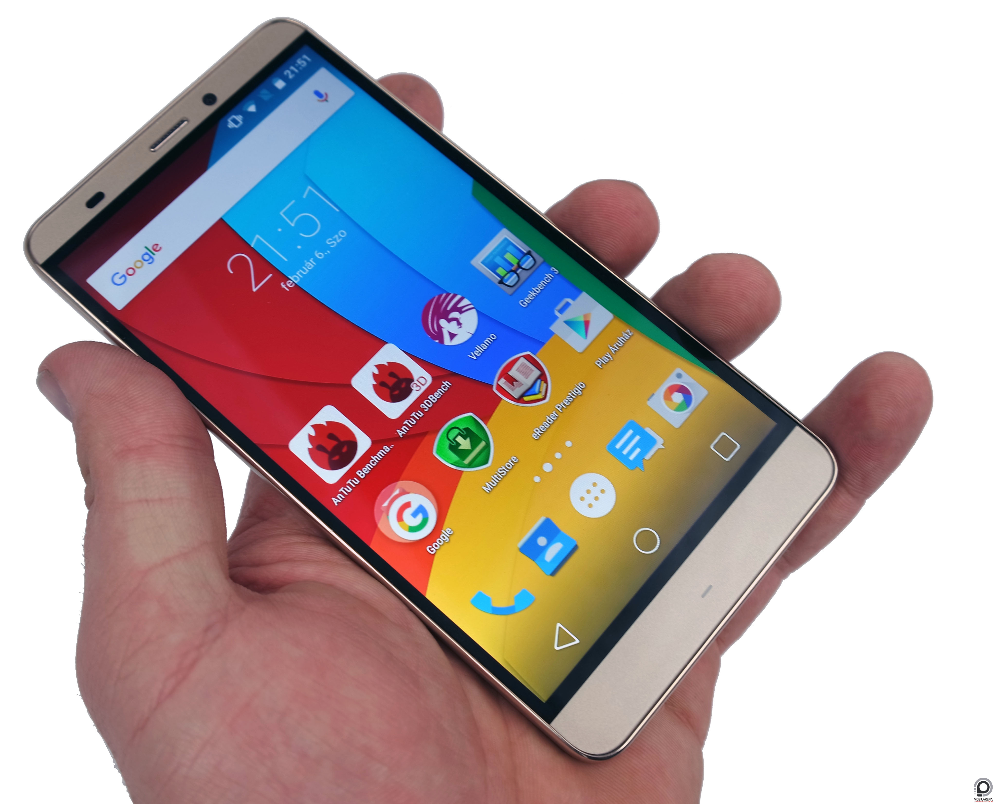

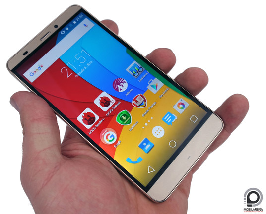

A Grace S5 LTE nagyjából a mobilok és a phabletek határmezsgyén mozog, viszont ha a G4-et okostelefonnak tekintjük, akkor a Prestigiót is ez a jelző illeti, hiszen ugyanúgy 5,5 hüvelykes kijelzővel operál, viszont hosszúságában és szélességében kisebb értékeket mutat: 146,5 x 75 x 8,1 milliméteres dimenziók jellemzőek rá 142 grammos tömeg mellett. Egy kézzel kimondottan nehéz kezelni, de egyáltalán nem lehetetlen, mi már kifejezetten hozzá vagyunk szokva az óriástelefonokhoz. A készülékház mindenhol műanyagból készült, viszont nem csúszós, az ujjlenyomatokat alig gyűjti, és az összeszerelési minőségére sem lehet panasz: recsegés vagy bármi rendellenes zaj még nyomorgatás hatására sem érkezett a mobilból.

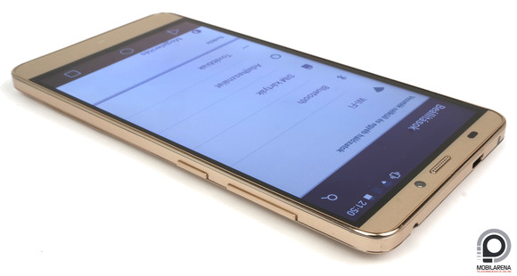

Felül van mindkét csatlakozó: a 3,5 milliméteres jack és a microUSB is itt kapott helyet.
Felül van mindkét csatlakozó: a 3,5 milliméteres jack és a microUSB is itt kapott helyet. [+]
A kijelző fölött találjuk a hangszórót, a másodlagos kamerát, illetve a fény-és távolságérzékelő szenzorokat. Az értesítési led szerencsére nem maradt ki, csak a kijelző alá, középre költözött, ami korábban is nagyon elegáns volt már számos készüléknél. A telefon aljára került a hangszóró és a mikrofon, a padláson pedig a 3,5 milliméteres jack és microUSB csatlakozókat találjuk. Jobb oldalon kaptak helyet a fizikai gombok, a felső részen a hangerőszabályzók ücsörögnek, alattuk pedig a kijelző lezárására és feloldására, valamint a ki-és bekapcsolásra szolgáló billentyű helyezkedik el.

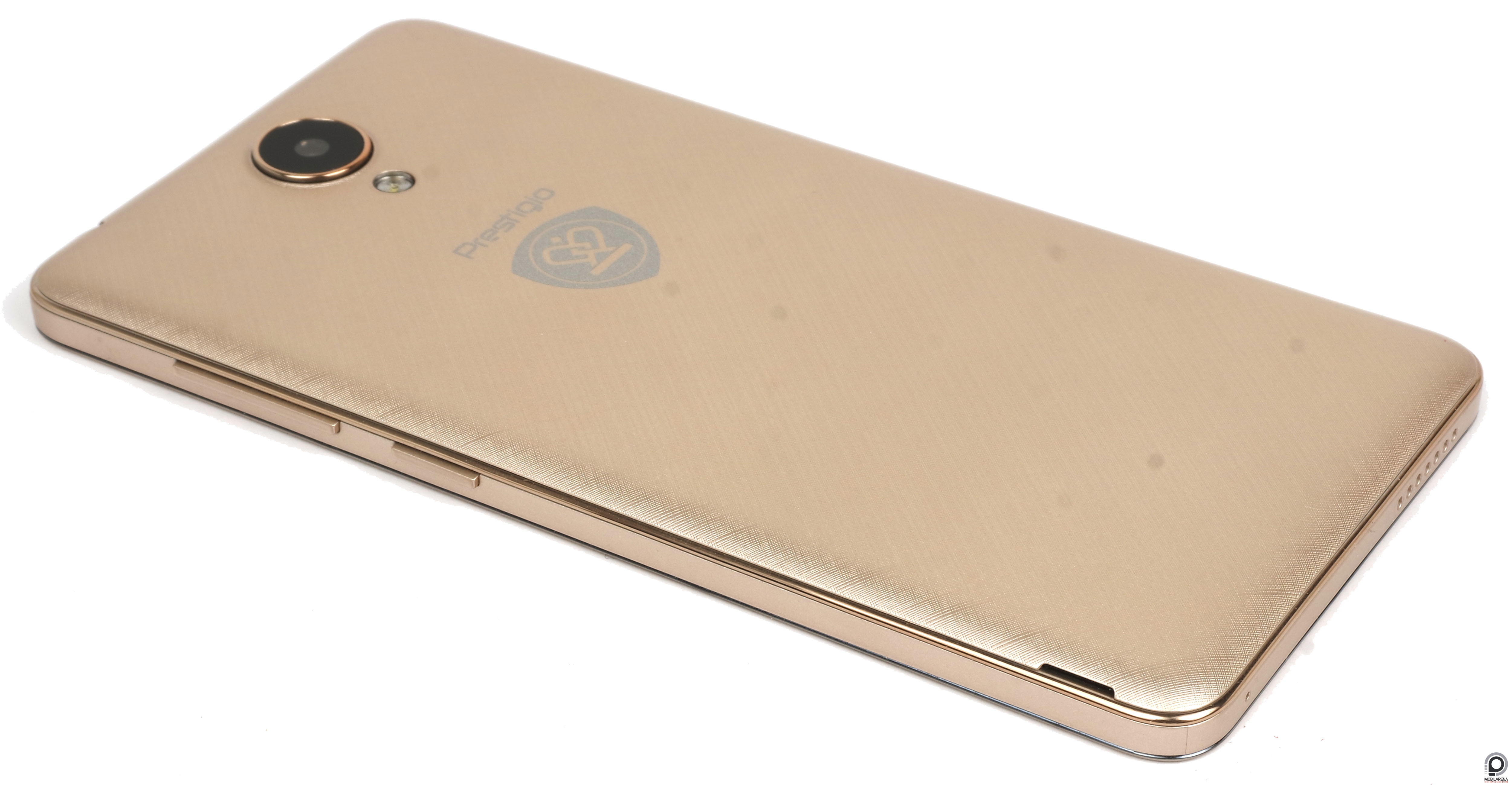

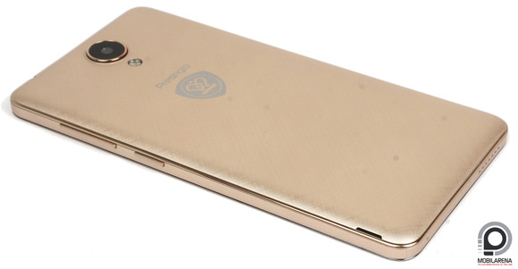

Jól sikerült a hátlap mintázata.
Jól sikerült a hátlap mintázata. [+]
A műanyag hátlap matt felületű, egy visszafogott, négyzetes mintázat figyelhető meg rajta, ami kimondottan jól áll neki, csakúgy, mint a gyártó pajzs alakú logója, ami a 8 megapixeles kamera és a hozzá tartozó ledes segédfény alatt ékeskedik. Mást itt nem is találunk, a burkolatot leszedni a telefon jobb alsó szélénél fogva tudjuk, a sok apró patent és a hártyavékony hátlap miatt érdemes óvatosan bánni vele. A hátlap alá két SIM kártyát tehetünk, az egyes kártya normál SIM-et, a kettes kártya pedig microSIM-et fogad. A microSD kártya helyét ezek mellett találjuk meg. Az akkumulátor cserélhető, kapacitása 2500 mAh.
