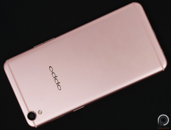

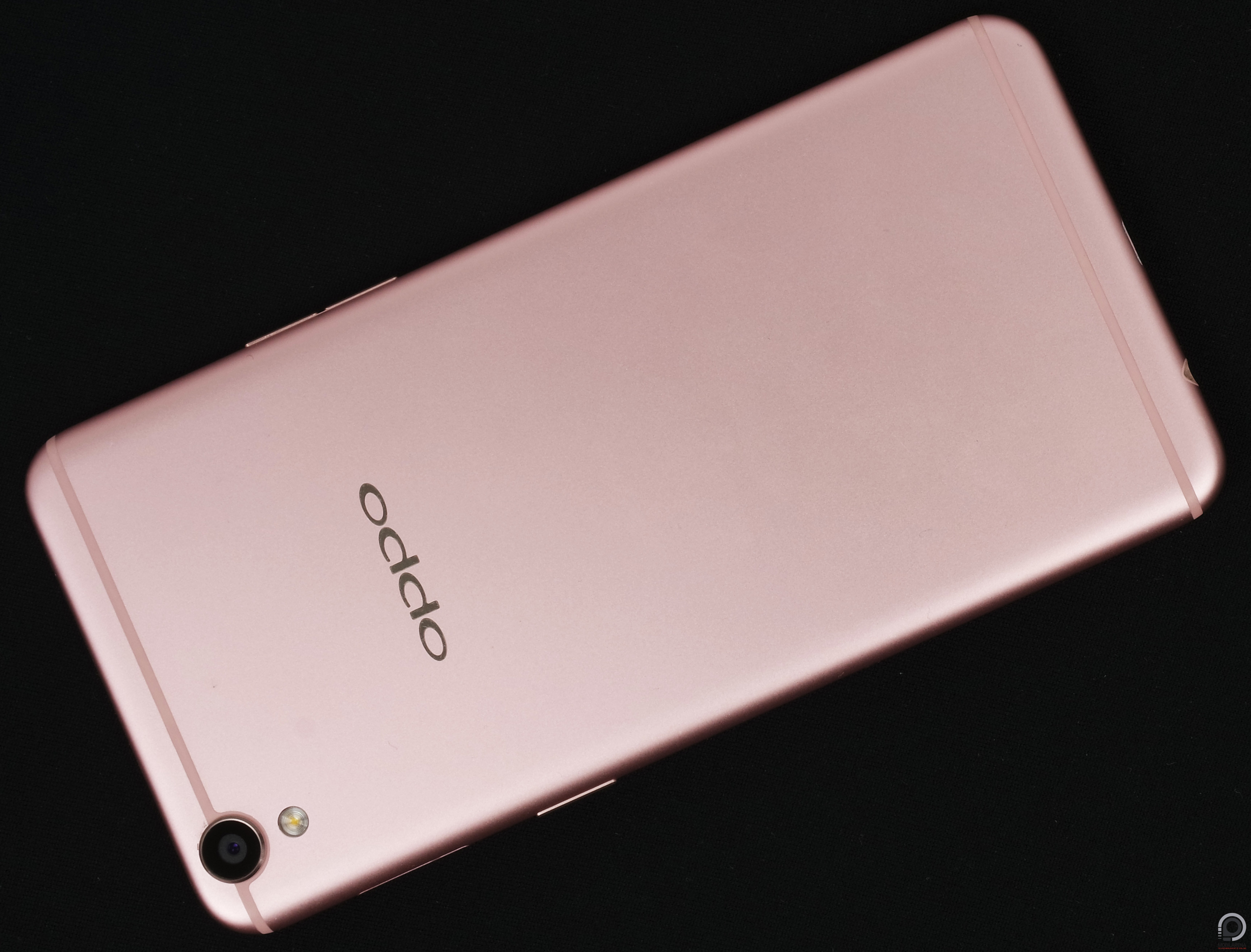

Nem először írjuk le: ha a vásárlóközönség fémházas masinát követel, lekerekített ívekkel és a szokásos komponensek logikus elrendezésével, elkerülhetetlenül lesznek hasonlóságok egy-egy márka ajánlatai között. Mégis van egy nehezen meghatározható szint, ami felett az egyik készülékben elvitathatatlanul rá lehet ismerni egy másikra, és ebbe az Oppo F1 Plus is beleesik. A hátlap rózsaarany festése, a műanyag csíkok, a kamera elhelyezkedése, az ívek megmunkálása és a phablet alja is erősen az iPhone 6s Plusra emlékeztet, persze akadnak apró, sőt: előnyös különbségek is.
Az Oppo F1 Plus hibátlanul lett egyberakva és kényelmes a fogása
Az Oppo F1 Plus hibátlanul lett egyberakva és kényelmes a fogása [+]
Kevesebb plasztik jutott a hátlapra, a kijelző kávái igazán elvékonyodtak, és az egykezes használat is egyszerűbb. Ha pedig a méreteket vetjük össze, a 151,8 x 74,3 x 6,6 milliméteres és 145 grammos Oppo phablet papíron és a gyakorlatban is karcsúbb a 6s Plusnál, ami a zsebben is kényelmi előnyökkel jár. Hasonlóságok ide vagy oda, az biztos, hogy más szót nem lehet rásütni a dizájnra: az F1 Plus gyönyörű, a gyártó pedig odafigyelt, hogy az összeszerelés is tökéletes legyen, bármiféle bizonytalanság, zavaró él vagy illesztési hiba nélkül. A legdrágább készülékeket szokták ennyire jól összerakni.

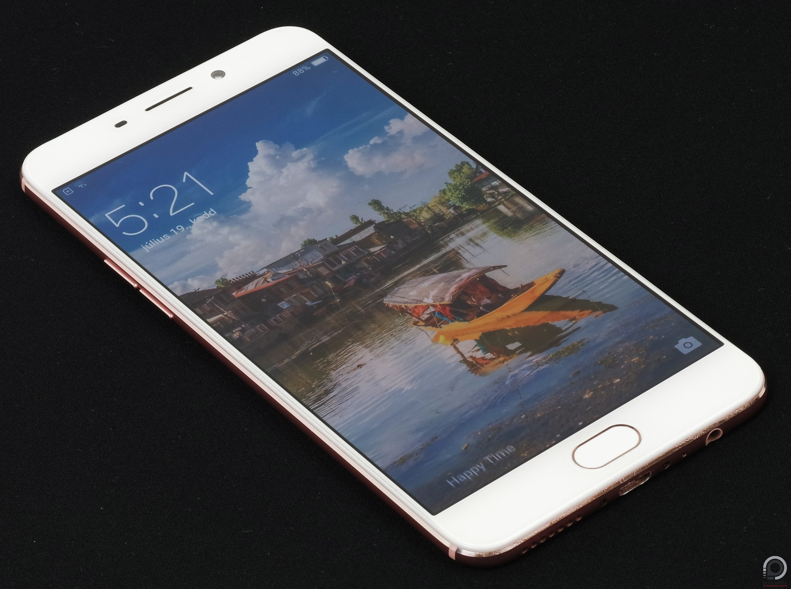

A kijelző felett fénymérő, közelségérzékelő, gyenge fényű értesítési LED és nem kisebb, mint 16 megapixeles kamera kapott helyet. Alul a kezdőképernyő billentyű várja a felhasználó ujját, amelyet a beépített biometrikus olvasó azonosít is. Érintőbevitellel lehet kezelni a bal oldali alkalmazásváltó és jobb oldali vissza gombokat, amelyek annyira halovány háttérvilágítást kapnak, hogy a fehér előlapon nappal alig látszanak. A fém oldalkeret valamivel vékonyabb, mint a készülékház, így az ívesre csiszolt, Gorilla Glass 4-es védőüveg nem ezzel, hanem egy keskeny műanyag sávval találkozik a széleken. Bal oldalon, kissé magasra került a két hangerőszabályzó billentyű, a bekapcsoló a másik oldalon már inkább kézre esik. A SIM-tálca ez utóbbi felett húzható ki, és vagy két nanoSIM-et, vagy egy nanoSIM-et és egy microSD kártyát fogad be.

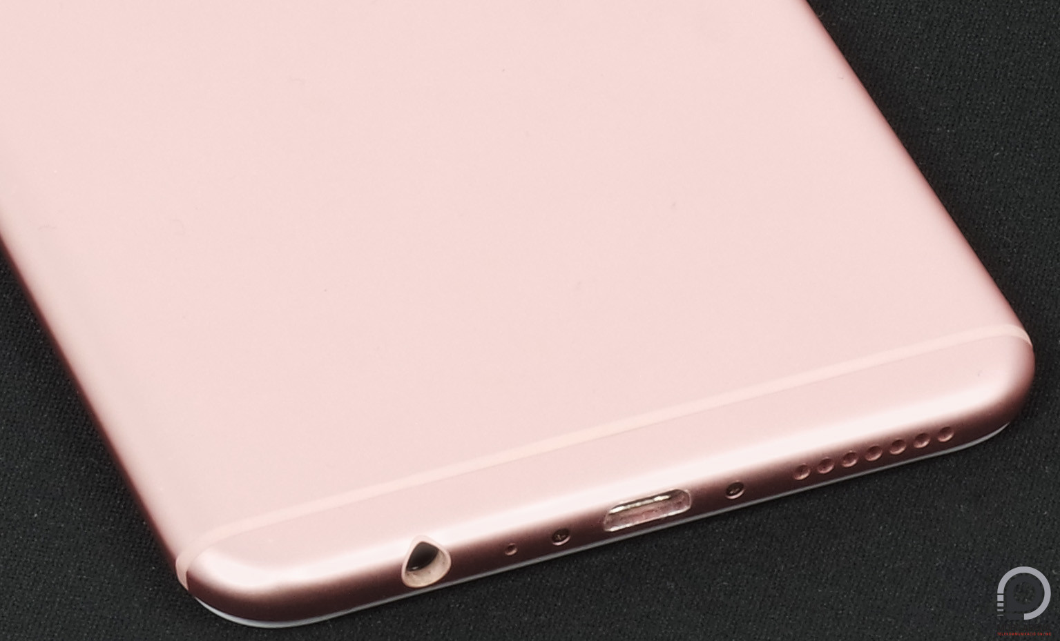

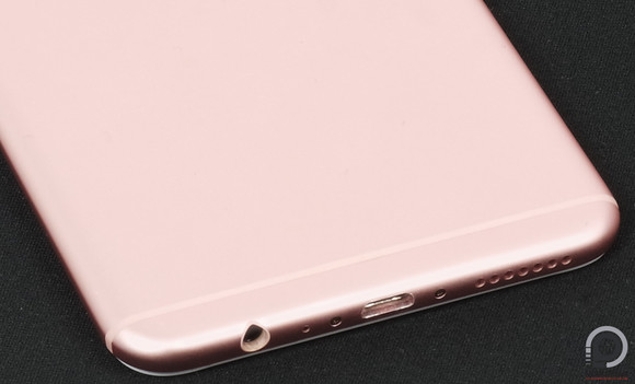

A 3,5 milliméters füles és a microUSB kábel alulra megy – errefelé még a mono hangszóró rácsa és egy mikrofon pillantható meg. Egy mikrofonfurat felülre is került. A hátlapon a 13 megapixeles kamera és a ledes villanó foglal helyet, kicsit lejjebb pedig ezüstösen csillogó Oppo felirat. A rózsaarany festés visszafogott eleganciával töri meg a fényt, és ha nem is kap a gyártó a dizájnért díjat, csak dicsérni tudjuk a külsőt. Inkább a roppant csúszós kivitelt rójuk fel hibának, ami piac szerte megoldásra váró probléma. A 2850 milliamperórás akkumulátor a felhasználó kezeitől gondosan el lett zárva.

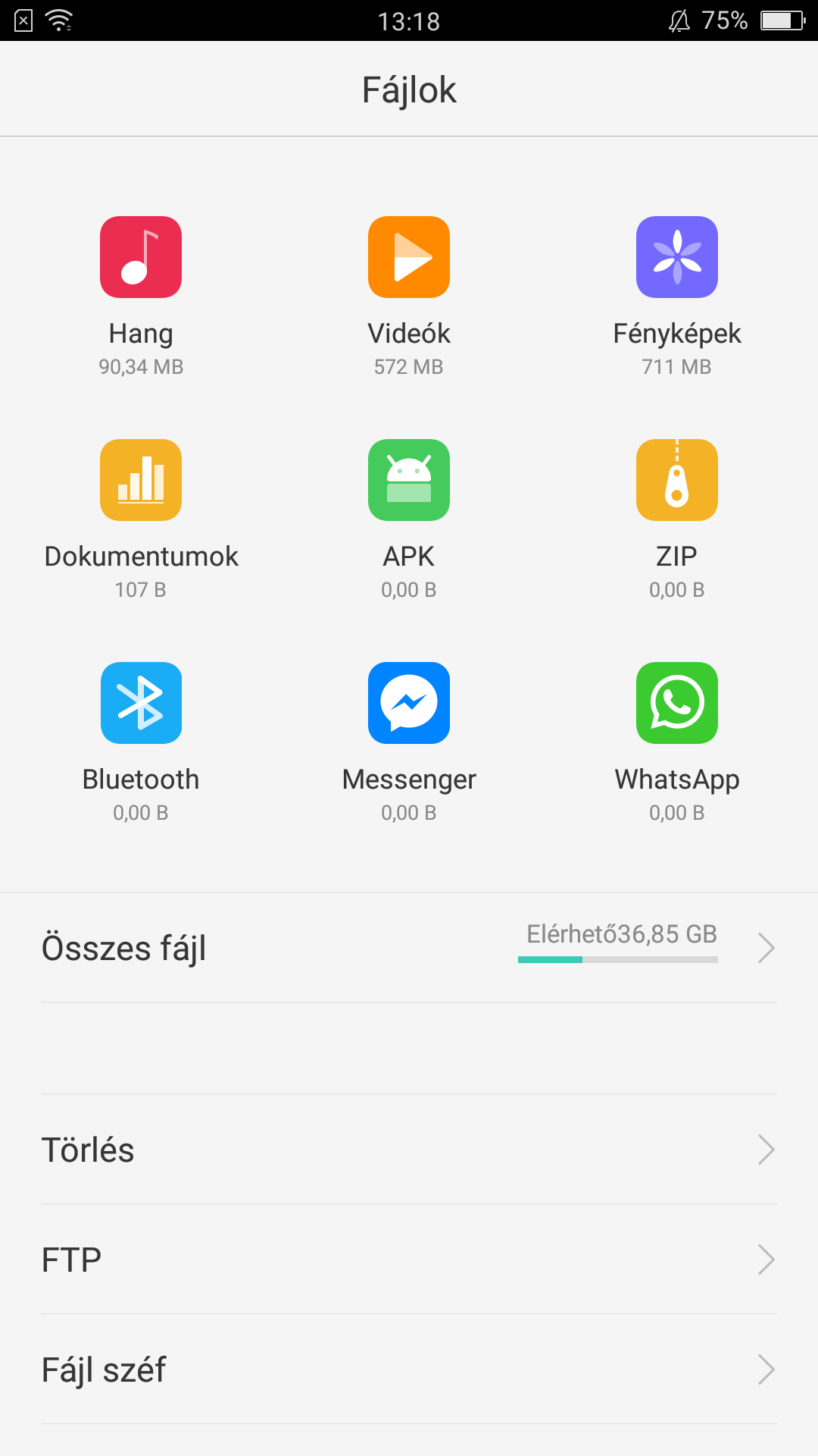

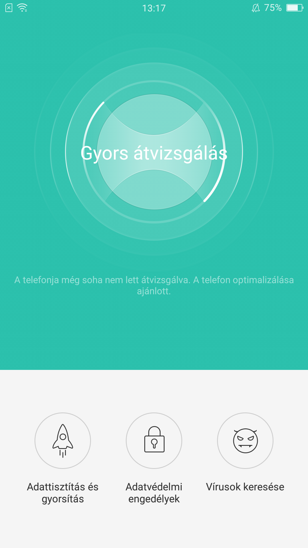

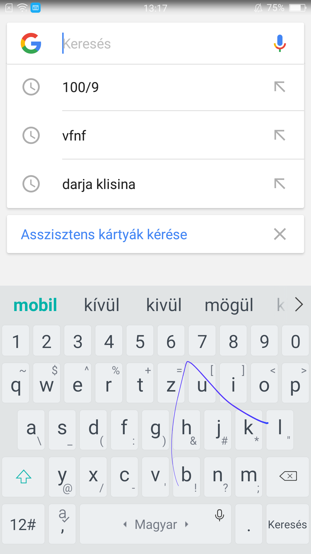

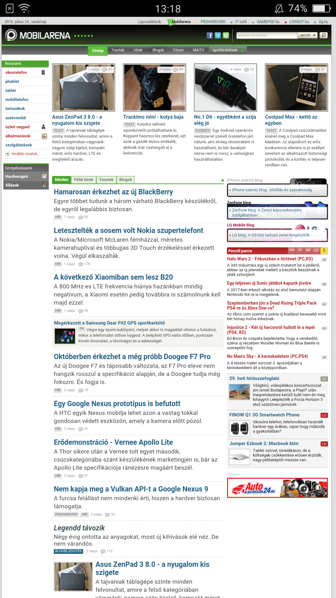

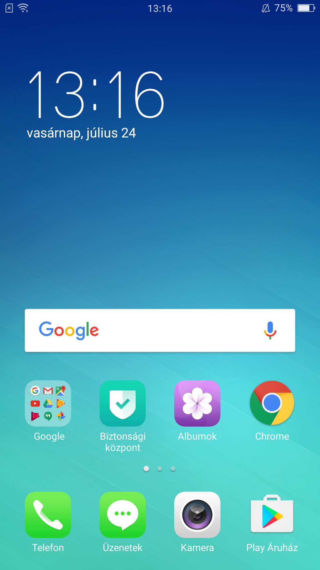

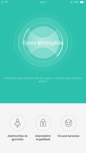

Az Oppo a ColorOS 3.0.1-et olyannyira az iOS megjelenéséhez igazította, hogy a vizuális kód alatt lapuló Android 5.1-re rá se ismerni. Az alkalmazástár nélküli kezdőképernyő (4 x 5-ös az ikonkiosztás), az animációk, az ikonok stílusa, az akkumulátormenü, sőt: a kameraalkalmazás és annak a telefon beállítások közé rejtett opciói is túlbuzgó iPhone imitátorok, amelyen a témaváltás csillapíthat némileg. Kisebb kellemetlenség, hogy egyik-másik ikon, kameragomb vagy mondjuk a fényerőállító csúszkája annyira picikére lett szabva, hogy néha sokadjára sikerül csak ráböknie az embernek – Pokemonokat egyszerűbben vadászni a napfény alatt, mint mondjuk a HDR-t bekapcsolni. A magyarítás is lehetne jobb: az értesítési led gyenge fény villog titulust kapott, a tárhely memóriára lett fordítva, a futó appokat bezáró, lebegő ikon pedig kezdőképernyő gyorsítási golyóra.

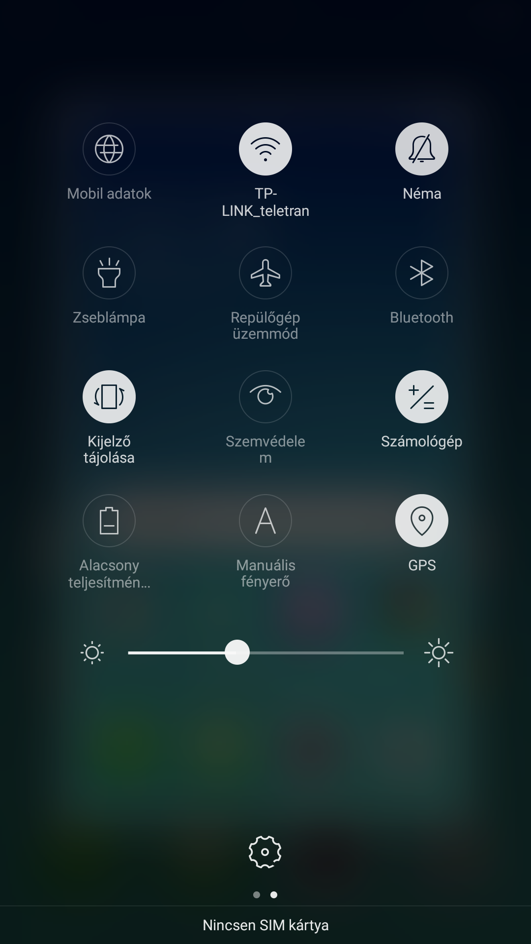

Máskülönben csak pozitívan lehet nyilatkozni a felületről. A felülről lehúzható, és kettéosztott értesítési- és kapcsolópanel hasznosan lett felszerelve, az alkalmazásváltóban pedig opció minden futó program bezárása (ez után kb. 2,15 gigabájt marad szabadon, a gyorsítótár egyébként lehetne tágasabb is). Egy sor gesztusvezérlési extrát az Oppo vonultatott fel talán a legkorábban. Ilyen a kikapcsolt képernyőre való ujjrajz (kameraindítás O-val, elemlámpa V-vel). Van továbbá duplakoppos felébresztés, a képernyőtartalmat lekicsinyítő egykezes mód (a jobb vagy bal alsó sarokból átellenesen húzva az ujjat) és képernyőkép készítés három ujj lehúzásával. Az olyan apróságok sem maradtak ki, mint a némítás az F1 Plus lefordításával vagy a hívásindítás- és fogadás fülhöz emeléssel. Egyszerű mód is akad nagy ikonokkal a rosszabbul látóknak, vagy ha négykerekűjét vezetve kezelné Oppo phabletjét az ember. Kamera gyorsindítás nincs, a két hangerőgomb közé nyomva ugyanakkor „titkos fotó” készül.

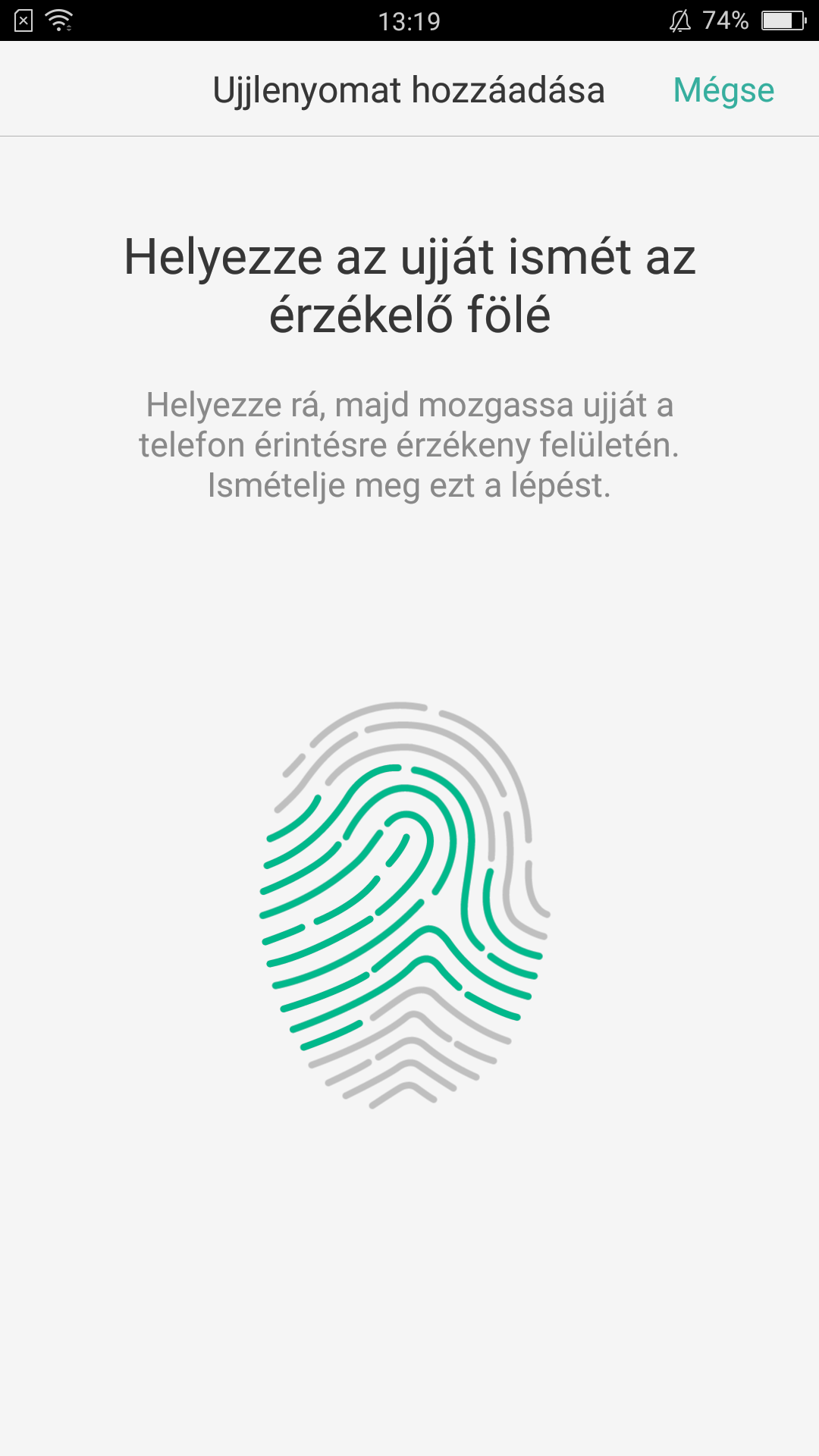

Nincs manapság komoly ajánlat biometrikus védelem nélkül, és a kezdőképernyő gombba épített, érintésalapú szenzor nem okoz csalódást: az ujjak regisztrációja után (összesen öt minta vihető be) megbízhatóan és lenyomás után gyakorlatilag azonnal oldja fel a szoftver a képernyőzárat. Rajta sem kell hagyni az ujjat, annyira fürge, és minden szögből sikerrel ismeri fel a gazdáját. A képernyőzáron túl az alkalmazások indítása és a fájlszéfbe dobott állományok elérése is védelemmel korlátozható. Aki úgy kívánja, adatait és a készüléken tárolt névjegyeket az Oppo felhőszolgáltatásába is elmentheti (O Cloud). Hasznos a Biztonsági központ, amely engedélyeket kezel, vírust keres és erőforrásokat szabadít fel, automatikusan vagy könnyen eszközölhető javaslatokkal előállva. A rendszer közel 20 gigabájtos tárhely igénye elég furcsa annak fényében, hogy a gyártó csak néhány, bár jól használható eszközt mellékelt. Ilyen a széffel rendelkező fájlkezelő, a többféle nézetet használó naptár, a WPS Office szövegszerkesztő, az iránytű vagy a hangrögzítő.

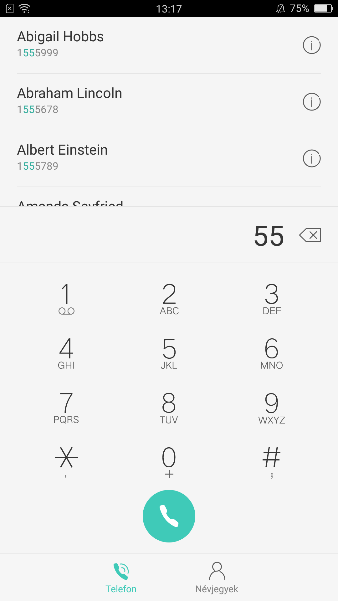

Az alkalmazások külleme egyébként, ha nem is eredeti, egységes és letisztult, ami a telefonkönyvre is igaz, ahol segítséget nyújt a gyorskeresés. A névjegyek behívhatók az online fiókokból, a telefonról és a SIM-ekről, rendezhetők vezeték- és keresztnév szerint, a szám nélküliek pedig kiszűrhetők. Az SMS és email küldéssel nem akadt gond, a jó érzékenységű, méretes panelen pedig a gépelés is kényelmes volt. A TouchPal for Oppo klaviatúra mindent tud: elérhetők a magyar ékezetek, a szójavaslatok és az automatikus korrektúra, továbbá az ujjhúzós bevitel és a betűk feletti számsor. Böngészőből az Operát és a Chrome-ot mellékelték, az utóbbi esetében folyamatosabbak a görgetések, és a kövérebb honlapok sem lassítják le túlságosan a rendszert. Az Opera előnyei közé az adattömörítés és a kézi nagyításhoz igazodó sortörés tartozik, a Chrome pedig a Google keresési előzményeinek, a kedvenceinek és a jelszavainak szinkronizálásával könnyíti meg a felhasználó dolgát.
