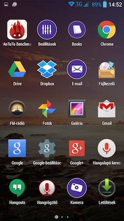

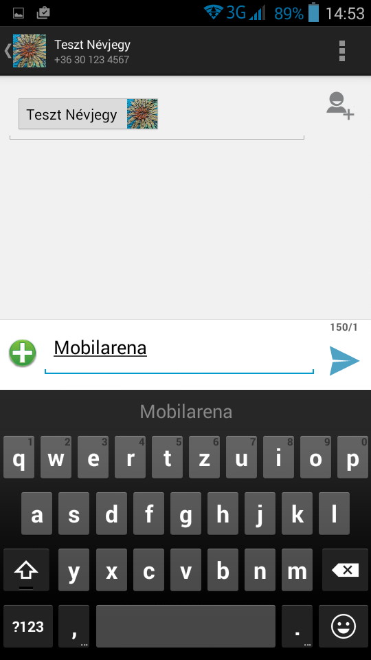

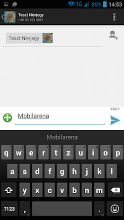

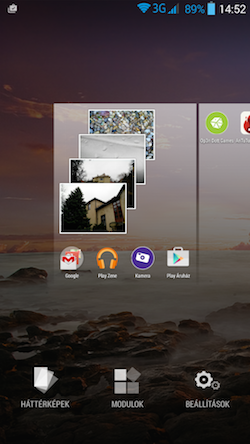

Nem bajlódtak sokat az operációs rendszerrel, a telefonra telepítették az Android 4.4.2 KitkKatet, és lényegében pár ikonmódosításon kívül nem nyúltak bele semmibe. Hogy aztán lesz-e rá Lollipop, az még a jövő zenéje, mindenesetre amikor bejelentették a telefont, folyamatos frissítéseket ígértek. A rendszer felépítése aligha újdonság már, vannak widgetek, gyorsikonok, melyek akár az asztalra is kihelyezhetők. Létrehozhatunk mappákat, a menüben pedig 4 x 5 ikont láthatunk.
Op3n Dott telefon Screen Shot Op3n Dott telefon Screen Shot

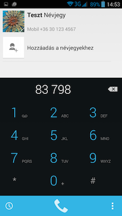

A zárolt képernyőről azonnal elérjük a böngészőt, az alkalmazásboltot, az email klienst, valamint a kamerát. Természetesen a legördülő információs függönyben nem csak az értesítéseket, hanem a gyorsbeállítások ikonjait is láthatjuk. Gépelésnél a billentyűzet kitűnően használható, mind a szövegbevitelnél, mint a tárcsázóban használhatjuk a prediktív írásmódot és keresést. A névjegyzékben tárolt kontaktokhoz kép, név, cím, email, webhely társítható, külön csengőhangot nem lehet beállítani.

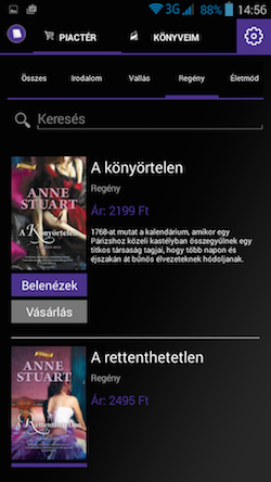

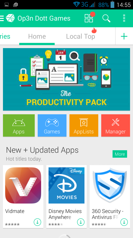

Alkalmazások terén átlagos felhozatallal kell számolni, van üzenet- és email kezelő, zenelejátszó, galéria, Drive, YouTube, Térkép, navigáció, számológép, böngésző, fájlkezelő, rádió, naptár, kamera és ébresztőóra. Extrának az Op3n Dott programok mondhatók, ilyen a könyvesbolt, valamint a különálló csevegőprogram és a játékbolt. Az áruházak egyre bővülnek egyébként különféle tartalmakkal, olvasnivalókból például egész sokat meg tudunk vásárolni.

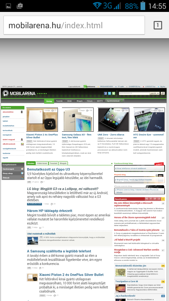

Az internetre felcsatlakozni a Chome böngésző segítségével tudunk, ennél többre nagyon nem is lesz szükség, ha mégis, majd a tulajdonos felkeresi az androidos alkalmazásboltot. A Google programja szinkronizálja az adatokat a más platformokon tárolt tartalmakkal, így az előzményeket, a könyvjelzőket, valamint a mentett oldalakat is elérjük. Ha valaki titokban netezne, akkor a privát módot lehet igénybe venni, van offline olvasás, valamint asztali nézet. Nincs viszont lehetőségünk sem olvasómódra, sem pedig szabadon állítható szövegtördelésre, egy adott betűméretre állít be a szoftver mindent, ha kétszer a képernyőre koppintunk.
