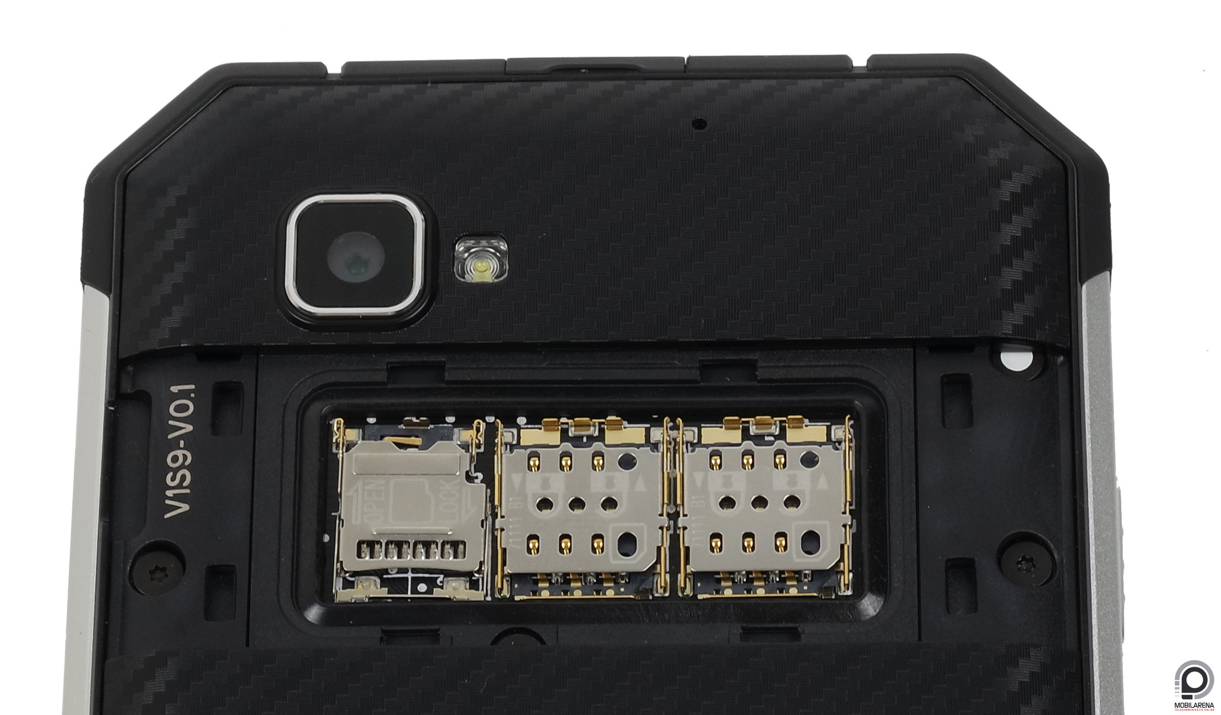

Végre nem kell dönteni a memóriabővítés és a másodlagos SIM között

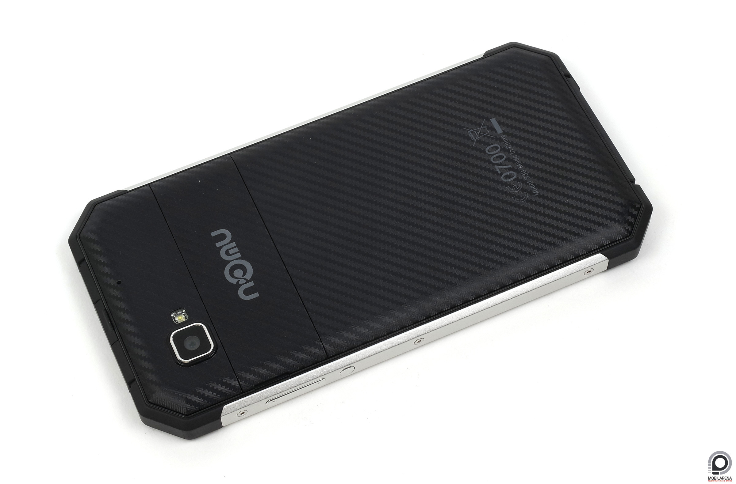

A hátlapon van egy kamera, egy ledes villanó és középtájt láthatóan le lehet szedni a burkolatot, amely kevlárszerű mintázattal hódít. Ha lepattintjuk a széltől-szélig érő sávot, akkor három, egymástól független kártyahelyet találunk, azaz egyszerre be lehet tenni két microSIM-et és egy microSD-t, ezért a megoldásért jár a vállveregetés. Úgysem érzi meg. Az egész telefonból árad a masszivitás, szó szerint más dimenzió, mint egy átlagos eszköz, elég, ha csak a vastagságát nézzük, a Nomu S30 ugyanis 13,3 milliméter ebben az irányban, ami simán a duplája egyik-másik mostani okostelefon hasonló értékének.
