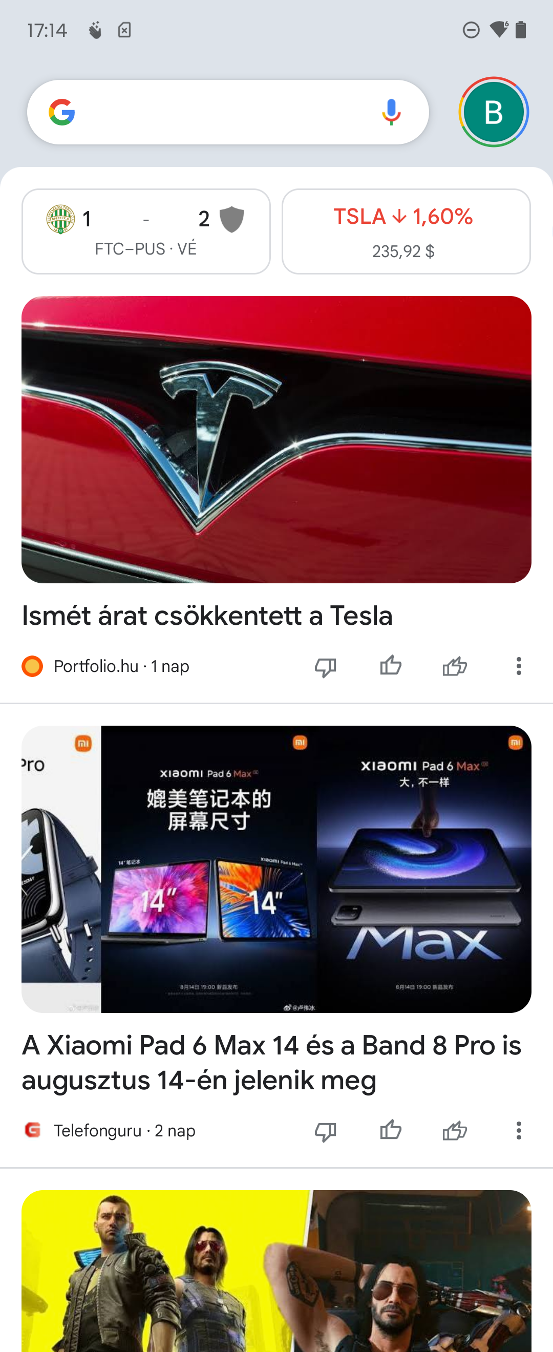

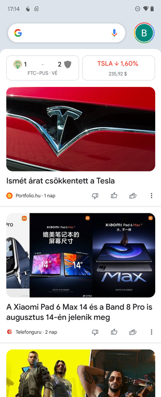

Bár elvileg fut pár játék 144 Hz-en, az általam használtak nem, a rendszer és az appok képfrissítése pedig sosem ugrott 120 Hz fölé. Kár a hardveres korlátokért, mert a Motorola szoftvere egyik legjobb a piacon. Ott vannak a remek Moto gesztusok a kamera gyorsindításától kezdve a teljes képernyős vezérlésig és a főoldalt is szépen lehet paraméterezni. A hajlítható panelnek nem csak az osztott képernyős elrendezés áll jól, pár alkalmazás igazodik a félig nyitott állapothoz, bár a Flip5 ebben ügyesebb.

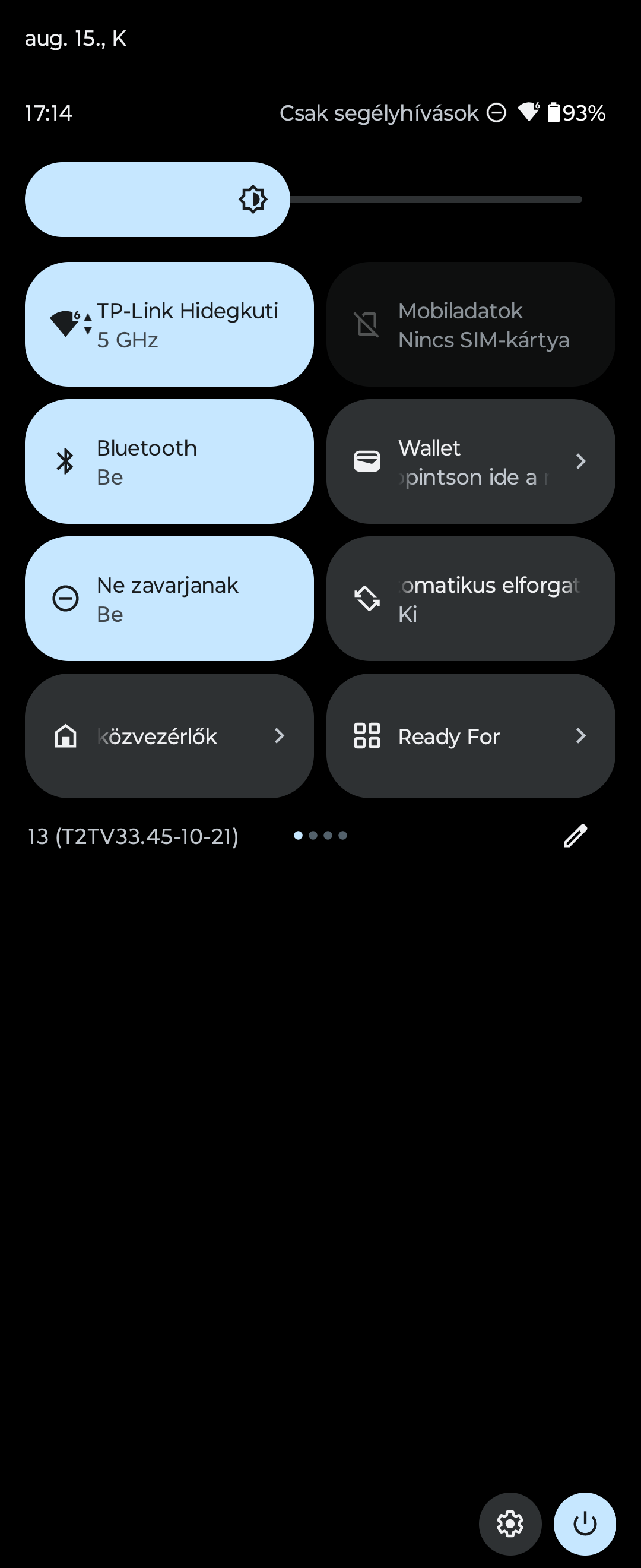

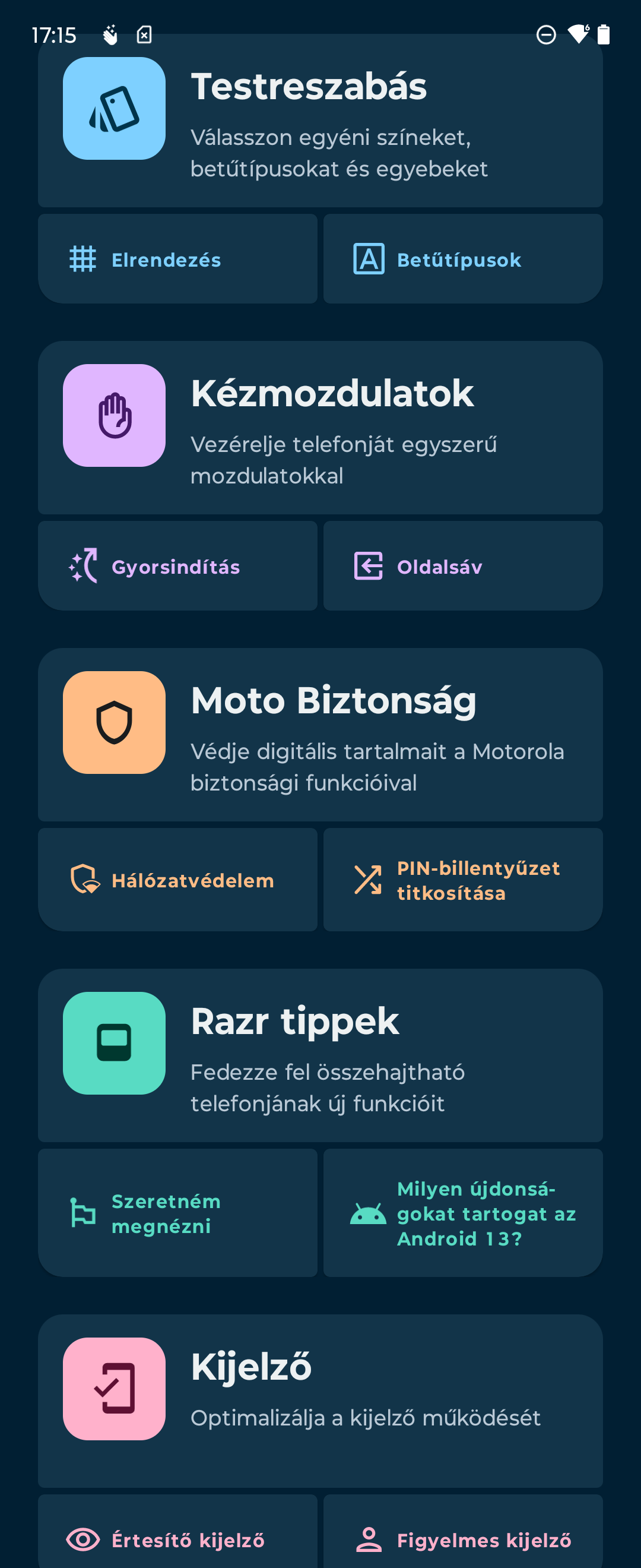

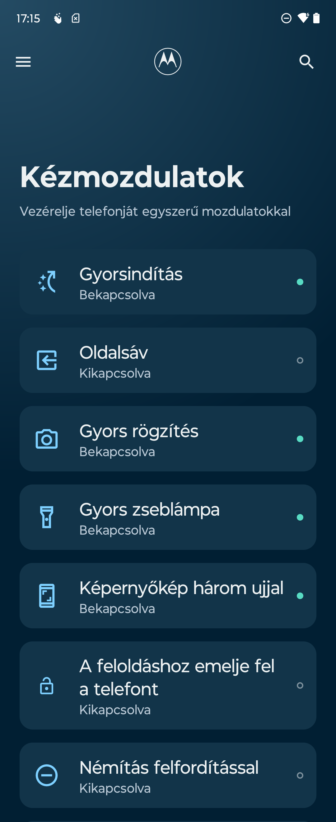

Kispórolta viszont a DeX asztali nézetet, ami a Razr 40 esetében megvan ReadyFor néven, a hagyományos kivetítést és a számítógépes kapcsolatot beleértve, vezetékkel vagy vezetékmentesen. Saját DisplayPort átalakítómmal mondjuk a Razr nem állt szóba. A mobilfelület amúgy sallangmentes, nincs kéretlen szoftver és kapóra jön a játékmód, a Moto Biztonság vagy a tippek, akárcsak a Family Space a családi használatra vagy a Find Device a telefon megkeresésére.

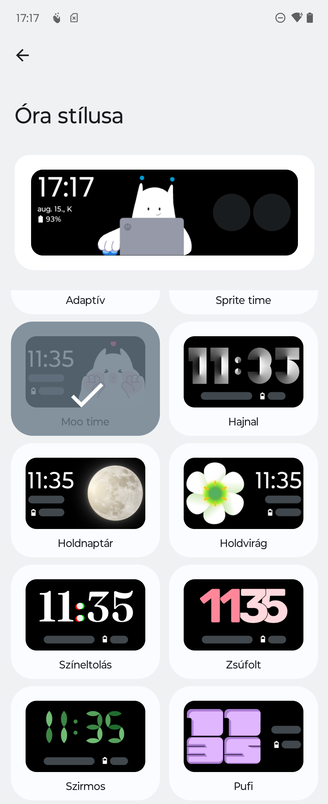

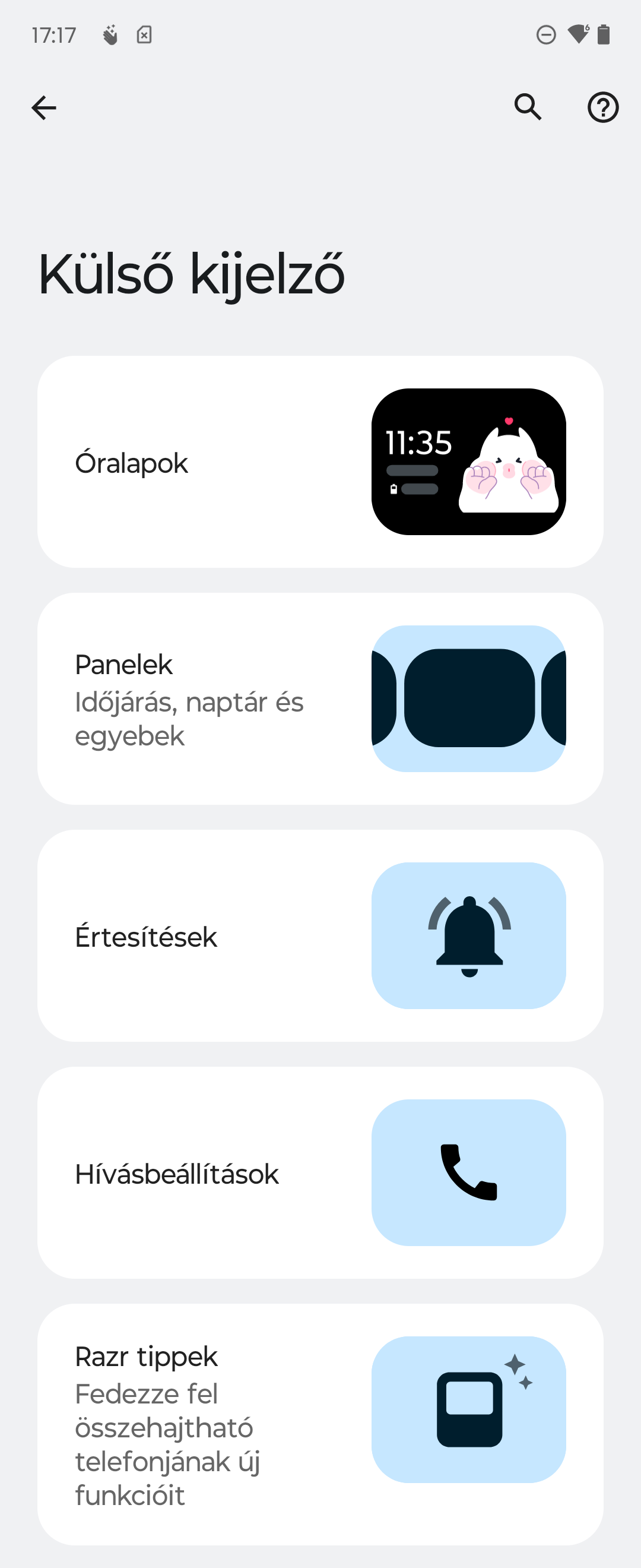

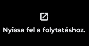

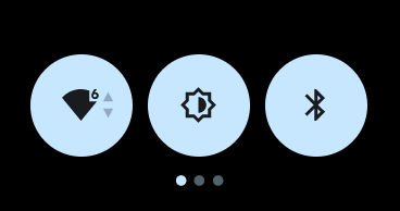

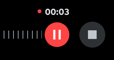

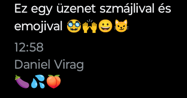

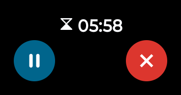

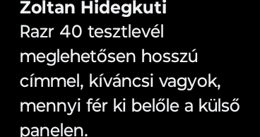

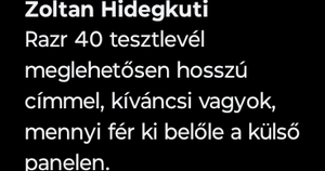

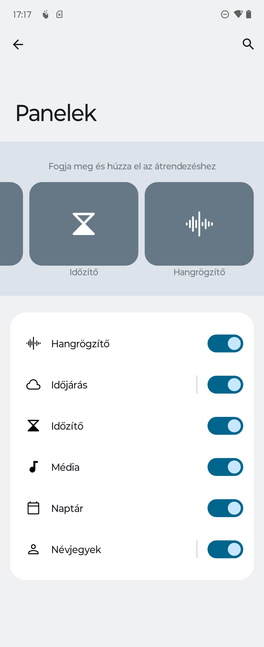

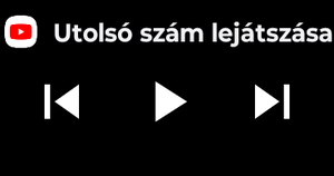

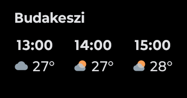

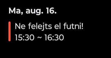

A legfontosabb persze a külső panel testreszabása tucatnyi órával, háttérrel és rengeteg stílusvariációval, úgyhogy hiába apró a képernyő, egyéni ízlésre szabható. Vízszintesen a hangrögzítő, az időjárás, az időzítő, a médialejátszó, a naptár és a névjegyek panelje között lapozhatunk, dupla rázással indul a kamera. Ezek hasznos minialkalmazások pár adat vagy friss infó leolvasására, ha a telefon csukva pihen az asztalon, és remek a lejátszók kezelése is.

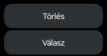

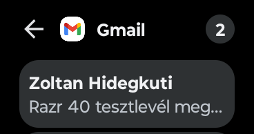

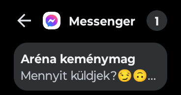

Lefele simítva ugranak elő a kapcsolók, felfele pedig az értesítések hosszú szöveggel és ékezetekkel, illetve alapvető hangulatjelekkel, viszont képek vagy a levelek törzsszövege nélkül. Válaszadás sincsen, pontosabban rá lehet bökni a válasz opcióra, ám ahogy minden más esetben, amikor több részletet akarunk, „nyissa fel a folytatáshoz!” üzenetet kapunk. Megmosolyogtatóan buta, hogy a tetszik ikonra bökve szét kell nyitni a Razr 40-et csak azért, hogy elküldje, akkor is, ha nincs képernyőzár beállítva.
Egy pillantásra szóval pont elég a 368 x 194 pixel, ám akkora a visszalépés az Ultra hatalmas paneljének sokrétű használatától, hogy nálam kihúzza az apró, 1,5"-es panel a talajt a műfaj lába alól, és akkor egy Edge 40 fürgébb és kezesebb alternatíva feleannyiért, mínusz az összecsukás persze.
