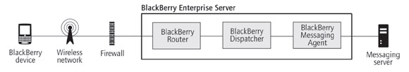

Hogyan megy a levél?
A BES - mint látható - több egységből áll. Ha jól sikerült konfigurálni, akkor egy-egy levél küldésénél és/vagy fogadásánál számos modul összedolgozása hozza össze a végeredményt. Lássuk a legkézenfekvőbb esetet, a felhasználó levelet kap.
Első lépésként az Exchange értesíti a levél tényéről a BES-t, konkrétan a BlackBerry Messaging Agent nevű modult. Ez megvizsgálja, hogy a levél teljesíti-e a szűrési feltételeknek megfelelő paramétereket, majd ezt követően a levél első 2 KB-os darabját átlöki a BlackBerry Dispatcher felé. A Dispatcher összetömöríti a kapott információt, majd rátolja a kódolást. A kódolt üzenetdarabka megy tovább a BlackBerry Router felé. Ez az a modul, amely a már kódolt adatot kilöki a hálózatra, alapesetben a 3101-es porton keresztül, de ha a BlackBerry készülék a céges WLAN hálózaton tartózkodik, akkor a 4101-es portot használja. Ha a készülék PIN száma stimmel azzal, amit a Dispatcher meghatározott, akkor a levéldarabka megérkezik a telefonra, amely rögtön visszaküld egy megerősítést a Dispatcher számára, amely ezt továbblöki a Messaging Agentnek. Ha négy órán belül nem érkezik meg ez a visszaigazolás, akkor a BES újra megpróbálja elküldeni a levél első 2 KB-ját. Fontos tudni, hogy ez a visszaigazolás csak arról szól, hogy a készülék megkapta az üzenetet, arról azonban nem, hogy a felhasználó meg is nyitotta-e azt.
Amennyiben a BlackBerry készülék felhasználója dönt úgy, hogy üzenetet küld, akkor a folyamat kissé máshogy néz ki. A készülék ad egy ún. RefID-t az üzenetnek, illetve azt is meghatározza, hogy milyen típusú üzenetről van szó (levél, naptárbejegyzés). Ha ez megvan, akkor a telefon összecsomagolja és kódolja a levelet, majd a fentebb már említett portokon a hálózat segítségével eljuttatja ezt a BES-nek. A BES kizárólag kódolt üzenetet hajlandó fogadni, amit a Dispatcher a kulcs ismeretében visszafejt. Ha ez nem jön össze, akkor a BES ignorálja a levelet, és hibaüzenetet küld a készüléknek. Ha viszont minden jól sikerült, akkor a Messaging Agent az Exchange szervert utasítja a levélküldés végrehajtására, illetve a felhasználó Sent Items mappájában elhelyezik az elküldött üzenetet másolatát.
Némiképp bonyolítja a helyzetet, ha a készülékről csatolmányos levelet küldünk. Ilyenkor annyiban változik a folyamat, hogy a készülék úgy formázza meg a levél fejlécét, amelyből a BES számára egyértelmű, hogy csatolmány is lesz, de első kanyarban ezt nem küldi el. A szerverre küldött ilyen levél azt eredményezi, hogy a BES helyet csinál a csatolmány(ok)nak a szerveren, majd ezt követően szól a Dispatcher segítségével a készüléknek, hogy lesz szíves küldeni az anyagot. Amennyiben a csatolmány(ok) mérete nagy, akkor a készülék több csomagban küldi ezt fel a szerver számára, de fontos az, hogy az egyes szegmensek küldése között nem telhet el 15 percnél több, különben a szerver törli az egészet, és hibaüzenetet küld a készüléknek. Ha minden rész megérkezik, akkor a BES összerámolja a csatolmányokat, s kikézbesíti ezeket a megfelelő címzettnek. Ez a csatolmányos móka csak akkor működik egyáltalán, ha a készüléken az operációs rendszer verziószáma legalább 4.2-es.

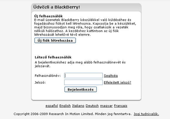

A BlackBerry Internes Service teljesen máshová pozícionált termék. A BIS ugyanis egyedi, lakossági ügyfelek számára, vagy olyan kis cégeknek készült, ahol nincs informatikai háttér, rendszergazda és mailszerver. Itt az a lényeg, hogy az ember a havidíjért cserébe kap egy postafiókon a RIM központi BlackBerry szerverén, s ezt éri el a készülékéről. Nyilván egyértelmű, hogy a BES-nél elérhető paraméterezési lehetőségek csak nagyon csekély mértékben vannak jelen, ez nem is erről szól.
A BIS-nél a regisztrációt követően kapunk valami email címet, de erre a jövőben semmi szükségünk nem lesz. Ugyanis egy wizard segítségével POP3 vagy IMAP4 postafiókjainkat érdemes beállítani (s ezt akár a weben, akár a kezünkben levő telefon segítségével megtehetjük), innentől kezdve pedig a BIS maximum 15 percenként (de a gyakorlatban szinte azonnal) leszívja a levelek másolatát, s leküldi a telefonunkra. A készülékről természetesen lehet válaszolni, alapértelmezettként arról a címünkről megy vissza a levél, ahová érkezett, de ez egy gombnyomással változtatható. Ha törlünk, akkor az visszaszinkronizál a szerverre, s onnan is törlődik, ha olvassuk a készüléken, akkor olvasottá válik a levél a postafiókunkban is.
De ezzel vége is a történetnek, ez ennyit tud. Nincs 3DES tikosítás, nincsenek policy lehetőségek, nincs semmi egyéb extra. Csak a kérdés marad, hogy mitől jobb ez, mint egy standard telefonos POP3 postafiók kezelés, s igazából nem sokkal nyújt többet. A levelek azonnali megérkezése persze nem rossz dolog, lassan három hete vagyok én is BIS felhasználó, s tényleg kellemes. Megjön, csipog, megnézem, ha olvasni akarom, akkor tudom, hogy 2 KB-ot használok le a keretemből, törlöm, vagy válaszolok, praktikus, persze, hogy az. De egy normális telefonban is be lehet állítani, hogy bizonyos időközönként töltse le a leveleim fejléceit automatikusan, szóval annyira nem nagy fegyvertény ez a dolog.
Ráadásul a BIS havidíjas szolgáltatás. Pár ezresbe mindhárom szolgáltatónál kerül, s ha az ember egyébként is akar internet csomagot a kártyájára, akkor inkább azt fizetve használja a POP3 levelezést, minthogy külön fizessen még a BIS adatforgalom után is. Nyilván nem rossz dolog, de amint visszaadom a nálam levő BlackBerry telefont, lemondom a sunyiba a szolgáltatást, s akkor is ezt tenném, ha maradna a birtokomban BB. Vannak a történetnek még egyéb, finom kis buktatói is, de azokról majd kicsit később, az operátori résznél szólunk.
