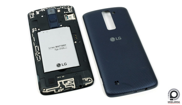

Mi a K8 4G nevű terméket teszteltük, de ide, Európába csak ezt hozza az LG, ami érthető. A 150 Mbps sebességű elméleti maximális letöltési tempó bőven kielégítő, a WiFi hálózatok jeleire is stabilan tud támaszkodni az eszköz, hamar talál pozíciót a GPS modul is. Nem maradt ki az NFC, illetve az USB OTG sem, egyedül az infrát hiányolhatjuk, de az manapság már elég ritka madár. Természetesen a termék fel tud ugrani a 800 MHz-es LTE sávokra is, a böngésző pedig a Chrome, amely már ismerősként köszönti az androidos felhasználók zömét, teszi a dolgát, a hardver is elég hozzá, hogy ezen a felbontáson ne legyen különösebb gond az oldalak görgetésével és nagyításával.
A hátlap alatti akkumulátor papíron is csak átlagos, a 2125 mAh-s kapacitás azonban nem vészesen sovány ahhoz a vashoz, ami a K8-ban dolgozik. A napi töltés azért javallott, ha sokat vagyunk online különböző, adatforgalmat használó alkalmazások segítségével, de visszafogott használat mellett nem kizárt, hogy csak a második este kell etetni a terméket. Gyorstöltés nincs, szóval három órányi töltőn való csüngés fog kelleni hozzá, hogy a nulláról jóllakjon a K8. Mi 4-5 órás kijelzőidőket mértünk egy teljes lemerítési periódus során, ami abszolút átlagos. Nem kapunk különösebb energiagazdálkodási trükköket, azt lehet bekapcsolni, hogy hány százalékos állapotnál tiltsa le a háttéralkalmazások működését a készülék annak érdekében, hogy a maradék töltöttség tovább kitartson.
