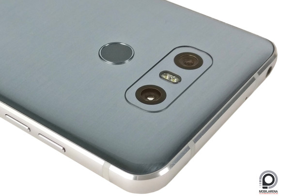

Az anyaghasználatról, az összeszerelés minőségéről szándékosan nem ejtünk egy szót sem, a prototípus meggyőző, de a lényeg a kereskedelmi forgalomba kerülő példány lesz. Az viszont biztos, hogy a nagy kijelzőhöz képest nagyon kecses eszköz férfiak számára akár egy kézzel is használható, át lehet érni a megjelenítőt. Bár a felület fényes és állítólag a fekete és a fehér változat is gyűjti az ujjlenyomatokat, a készülék annyira nem csúszós, mint amennyire annak néz ki. A külsőhöz kapcsolódik, hogy sokat fejlődött a hátulra elhelyezett ujjlenyomat-olvasó, sokkal gyorsabb és precízebb, mint a G5-ben található modul. Jól használható, és jó helyen is van.
