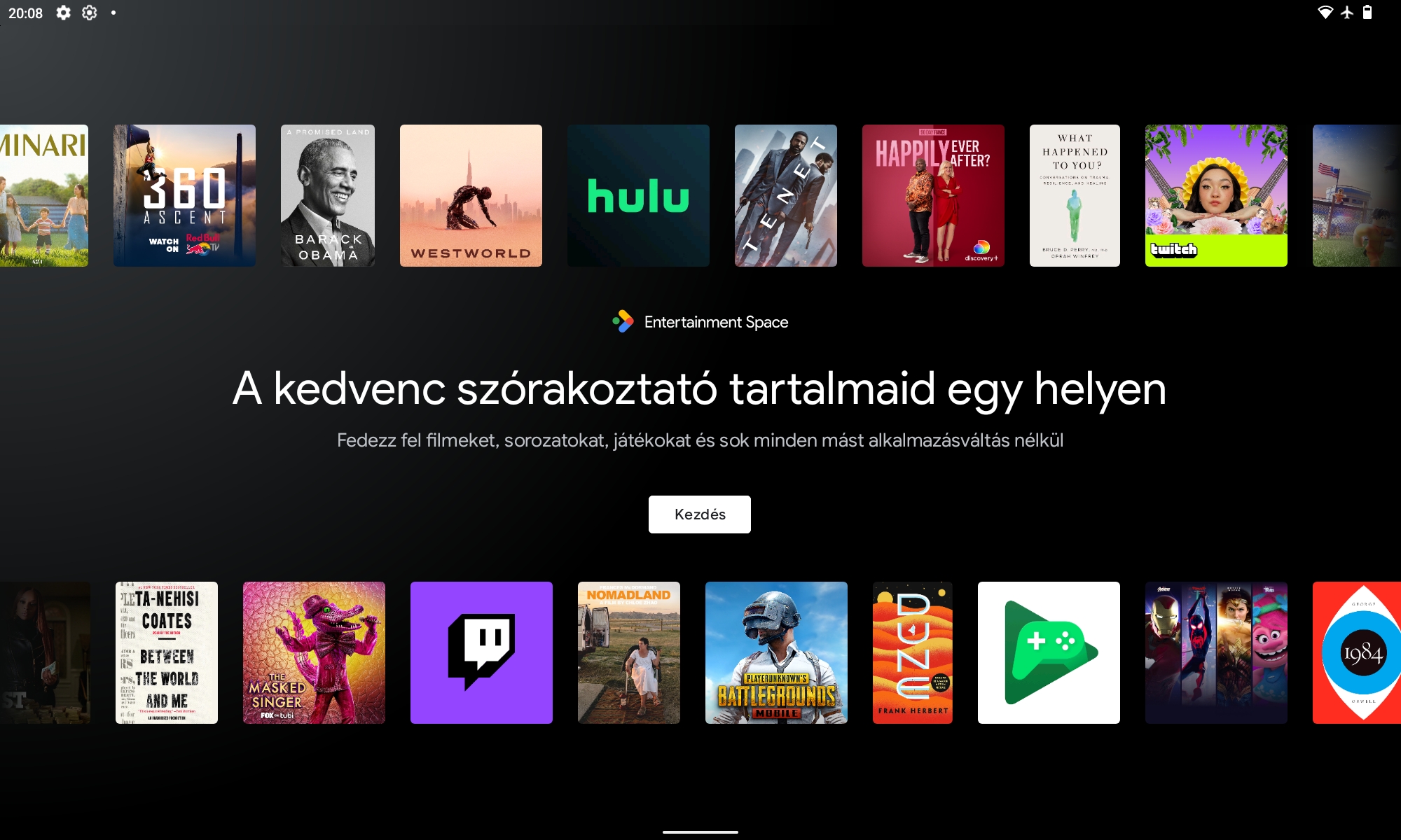

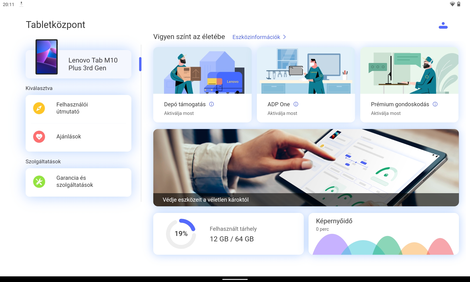

A főképernyőtől balra adott az Entertainment Space, van telepítve Kids Space és YT Kids gyerekeknek. Az első beállításkor megkérdezi a készülék, hogy gyermek vagy felnőtt használja-e, de utólag is hozható létre a beállításokon keresztül gyereknek felhasználói profil.
(forrás: Mobilaréna) [+]
A rendszerfelület letisztult, az ikonok négyzetes formát kaptak, de másba nem nyúltak bele a felszínen a Lenovo tervezői. Van osztott nézetes mód, de lebegő ablakos megjelenítést én nem találtam és a két éve tesztelt Tab M10-ben még jelen levő, asztali környezethez hasonló Munka módot sem találtam a harmadik generációban. Van viszont lehetőség vezeték nélküli kijelzőkivetítésre Wi-Fi Display technológiával, ha esetleg prezentációt tartanánk a tabletről. Az USB 2.0-ás csatlakozó pedig OTG képes, így tudunk tölteni a táblagépről más eszközt is, vagy csatlakoztathatunk kiegészítőket.

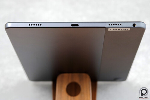

Hangszórók a táblagép alján és tetején.Hangszórók a táblagép alján és tetején. Hangszórók a táblagép alján és tetején. [+]
