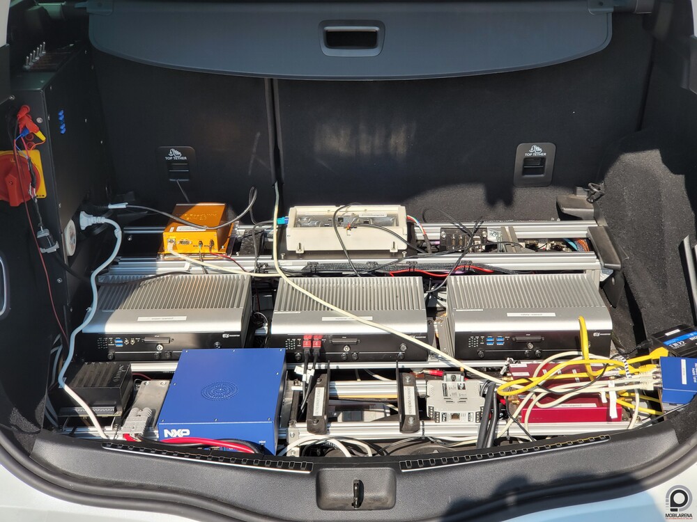

Kissé túlzás az, ami a Scenic hátuljában helyet kapott, de ha tesztelés van, akkor nem egy hardvert próbálnak ki csupán

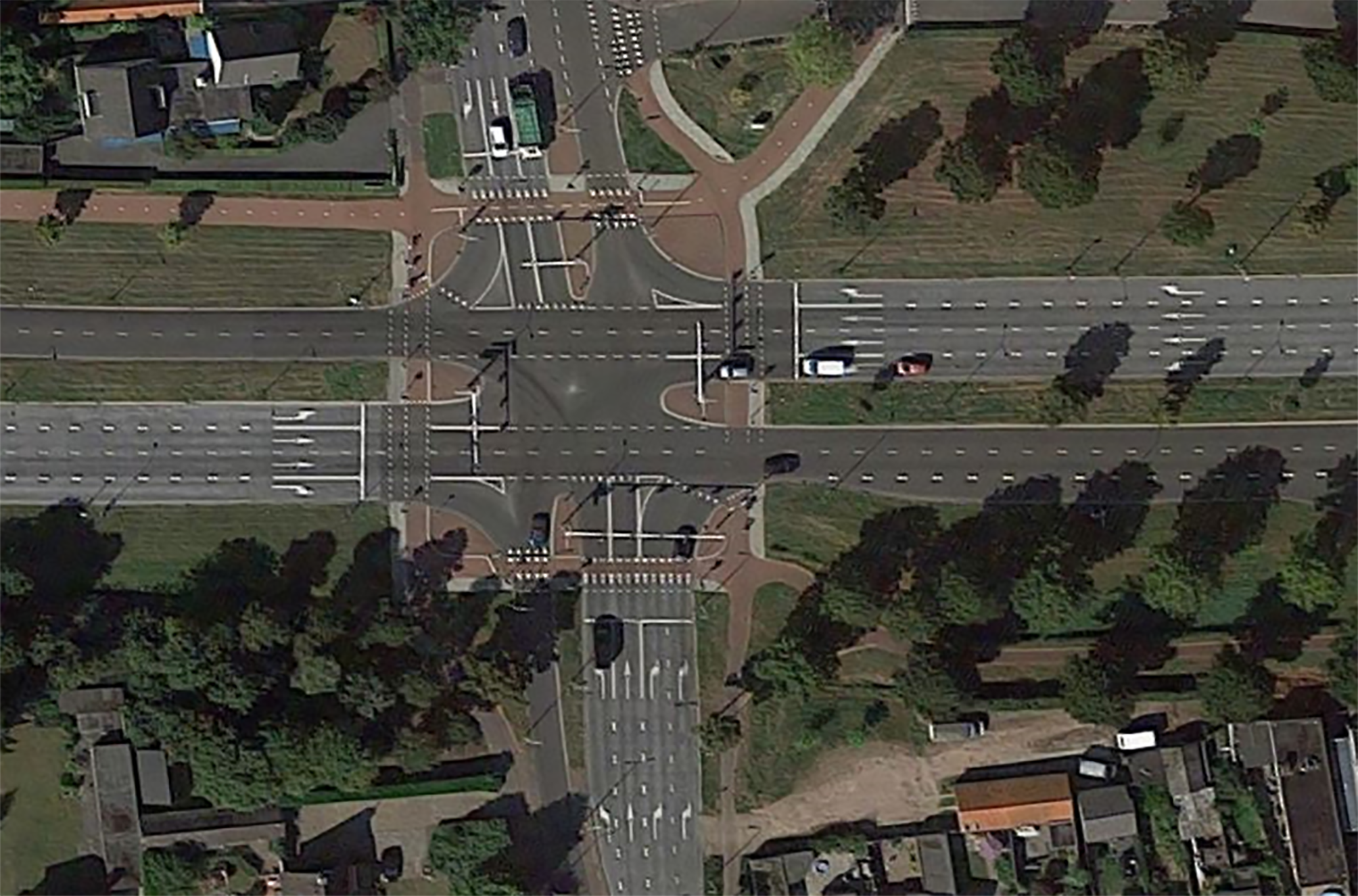

A teszt helyszíne felülről
A teszt helyszíne felülről [+]

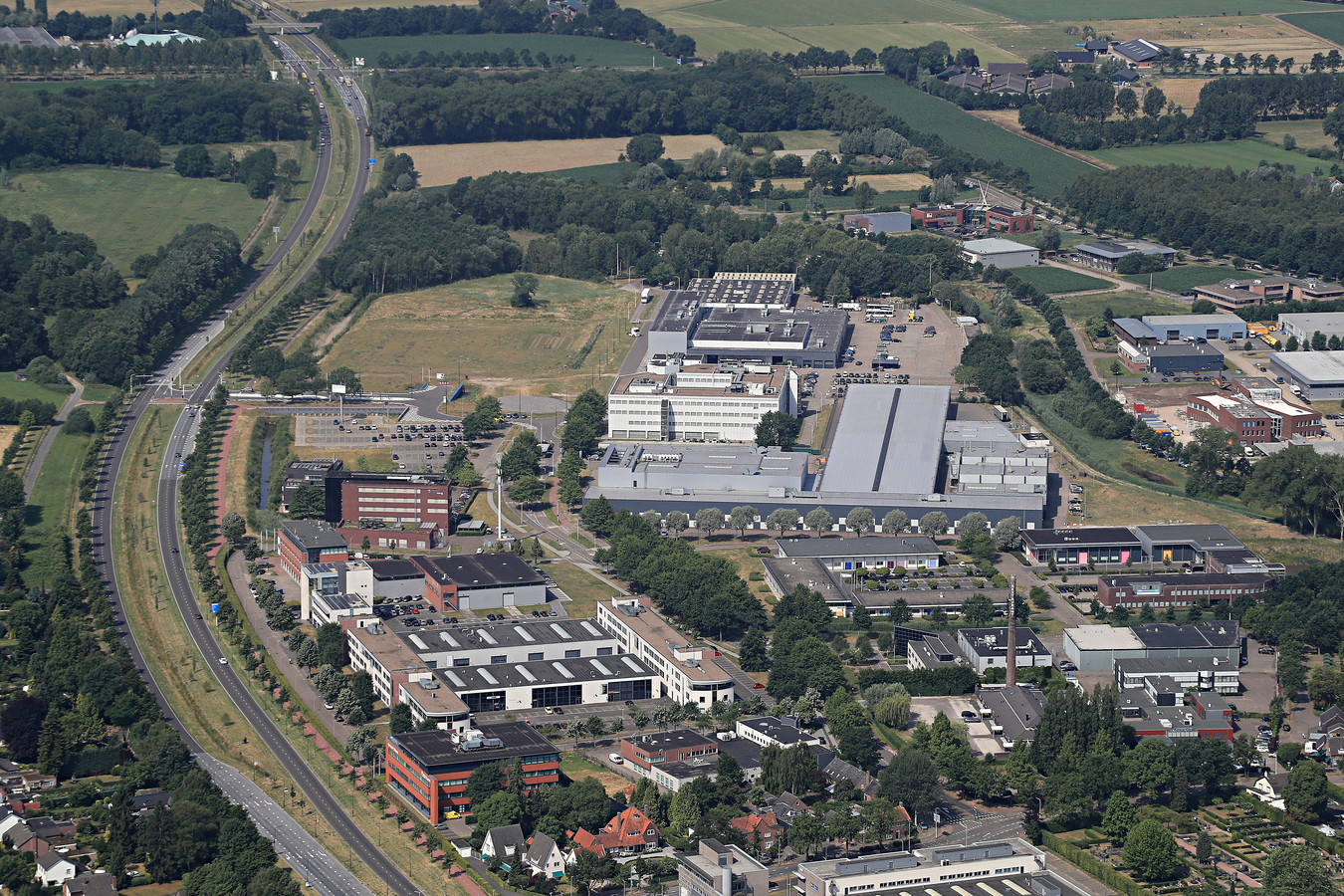

A Secredas projekt lezáró tesztelésére Hollandiában került sor, az Eindhoventől nem messze fekvő Helmond városában. Helmondban épült ugyanis meg az Automotive Campus nevű központ, ahol számos autóipari fejlesztést zajlik, itt van a TNO-nak is autóipari központja. A TNO gyakorlatilag a holland SZTAKI, egy független fejlesztői szervezet, amely rengeteg informatikai projektet visz, az autóipari vonal csak egy a sok közül. De itt az Automotive Campusban van annak a Lightyear nevű cégnek is a közponja, amely a futurisztikus napelemes e-autót fejleszti. Helmond városa pedig abszolút partner abban, hogy ezek a tesztelések le tudjanak futni, a Campus ugyanis az Eindhovenhez vezető 2x2 sávos autóútról nyílik, ezt a kereszteződést pedig a tesztelések idejére a forgalom elől elzárják.
Az Automotive Campus
Az Automotive Campus [+]
Nem mellesleg ez a kereszteződés — noha ez egyáltalán nem tűnik fel — az egyik prototípusa a bevezetőben is említett “okos” csomópontnak, átjátszók, kamerák, szenzorok, felokosított jelzőlámpák vannak itt, nem különösebben bonyolult, de a két irányt járdasziget választja el zebrával és bicikliúttal, szóval elég sokféle szcenáriót végig lehet itt játszani. A tesztelés napja előtt már mindenhol jelezték a városban, hogy szombaton le le zárva az út, Helmond reggel 8 és este 8 között biztosította az útszakaszt, noha a Secredas projekt ezt nem használta ki, az első tesztek jóval 10 óra után kezdődtek, addig pedig még nyitva volt a forgalom számára is és csak akkor zárták le, amikor valóban elkezdődött a dolog.

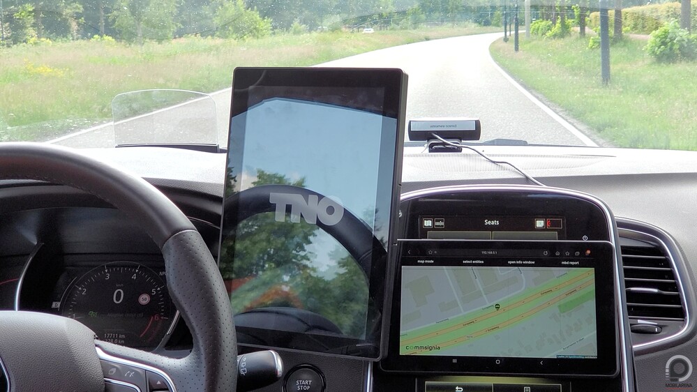

A TNO két Renault Scenicet használt, mindkettő tömve volt különféle hardverekkel hátul, a műszerfalon is számos kijelzőt lehetett látni, meg persze volt bedobálva pár notebook is. A legtöbb szcenárió nem volt különösebben látványos, csak annyit láthatott a kívülálló, hogy 50-nel jön egy kék Scenic a főúton, 30-cal egy fehér a bekötőúton és a lámpa előtt mindkettő megáll, vagy a fehér kikanyarodik, de a kék megáll, vagy pont fordítva. És ez ment egész nap.

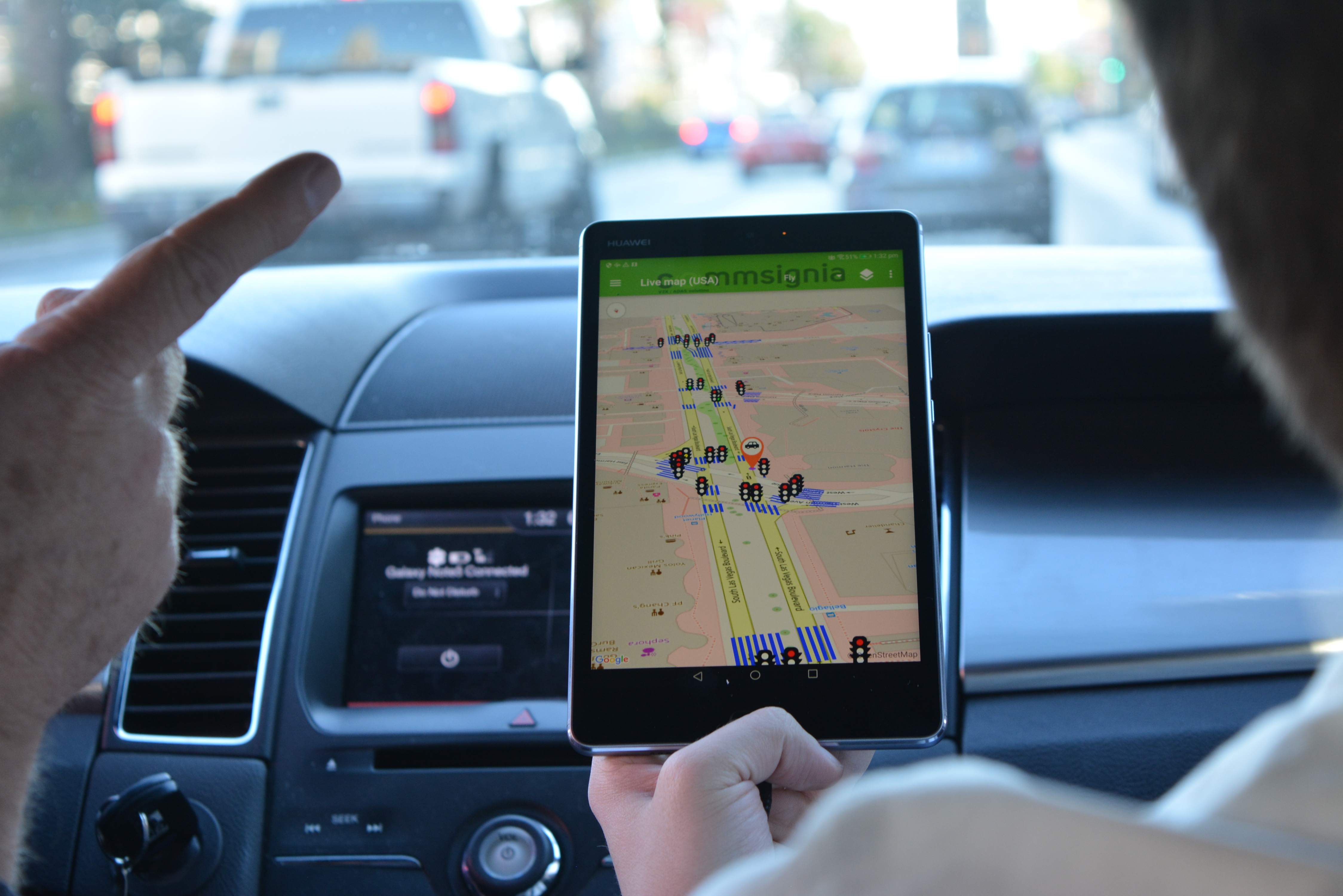

De ha az ember egyrészt beszélget nem csak Commsignia fejlesztési igazgatójával, Váradi Andrással minden fázis előtt, hanem beül valamelyik TNO-s autóba, akkor rögtön értelmet nyer az egész. Az autókban levő OBU egy teljesen átlagos tableten jelenítette meg az információkat, ami fel volt helyezve a középkonzolra. A legtöbb teszt során nagyjából a kereszteződéstől egy kilométerre indult az egyik Scenic, rádión tartották a sofőrök egymással a kapcsolatot és fontos volt az időzítés, hogy a másik tesztautó pont úgy induljon el, hogy triggereljen egy elkerülhető baleseti szcenáriót. Tehát jött a kék Renault 50-nel a főúton, zöld lámpát kapott, miközben pont úgy jött 30-cal keresztbe a másik autó, hogy ütköztek volna, ha az OBU nem szól mindkét esetben, hogy baj van. Ez a tesztelésnél egy tök primitív “warning” feliratot jelentett a tableten (miközben nyilván a térképen pontosan látszódott, hogy hol vannak a teszt szereplői), ha megjelent, akkor a teszt sikeres volt, mert ezután már csak szabályozási és autógyártói döntés az, hogy ilyen esetben mit fog csinálni a gépkocsi. Csipog, fékez, megáll, bármi is legyen, itt a fontos a vészhelyzet detektálása volt csupán.

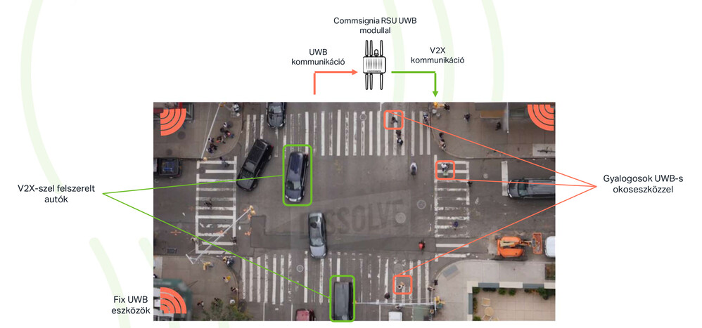

A hollandiai tesztelés ugyanakkor jó alkalom volt arra is, hogy a Commsignia kipróbálja az UWB technológiával kapcsolatos megoldásait is. Ehhez nem volt semmi egyébre szükségük, csak egy olyan telefonra, amiben benne van az UWB, de egyelőre inkább egy külön UWB-s taget hurcoltak magukkal. És hát persze az is kellett, hogy a helmondi kereszteződésben a közlekedési lámpák oszlopain legyen UWB-s vevő, illetve a kereszteződés középpontjában levő oszlopra tettek egy gatewayt, ami a kommunikációt továbbította a V2X átjátszóhoz, ami pedig aztán továbbította az autóhoz az információkat.
Ezután pedig azt szimulálták, hogy egy gyalogos közeledik a zebrához, miközben pirosat mutat neki a lámpa, egy autó pedig szintén érkezik a kereszteződésbe, és annak ellenére, hogy neki zöldet mutat a lámpa, mégis kap a HMI egy figyelmeztetést, hogy óvatosak legyünk. Ezt akkor csinálja meg, ha a gyalogos mozgása azt sejteti, hogy nem figyel oda és ha továbbra is ebben az ütemben halad, akkor pont le fog lépni az autó elé, ha csak áll a zebra szélén, akkor nincs notifikáció. Ez nyilván egy elég hosszas finomhangolást igénylő trigger, hiszen nem cél az, hogy minden gyalogosnál ráijesszünk a sofőrre, viszont az UWB pont a kifejezetten pontos lokációs képességei miatt jó választás arra, hogy erre a célra használhassuk.
Természetesen nem csak az autóst, hanem a gyalogost is figyelmezteti a rendszer egy telefonos alkalmazás segítségével, ami akár arra is alkalmas lehet, hogy egy okosórát is megrezgessen, a helmondi teszt legfontosabb kérdése viszont az volt, hogy tud-e az egész megoldás annyira gyors lenni, hogy időben notifikálja az összes résztvevőt. Ez ugyanis egy nagyon fontos aspektusa az UWB-s fejlesztésnek, a Commsignia például ismer olyan esetet, amikor ugyan a figyelmeztetés megtörténik, de már csak azután, hogy jól elgázoltunk egy gyalogost. Ők inkább úgy fogalmaztak meglehetősen finoman, hogy a technológia nem bizonyult elég gyorsnak, ami annak is köszönhető, hogy itt akár hónapok alatt csiszolódik annyit a technológia, hogy már sokkal reszponzívabb legyen. Helmondban ki is derült, hogy a hazai cég megoldása képes a vektorok alapján tényleg úgy megjósolni egy potenciális balesetet, hogy még el tudja küldeni a megfelelő pillanatban a jelzést. Hogy aztán erre miképpen reagál a sofőr és az autó, az már a implementáció kérdése lesz.
