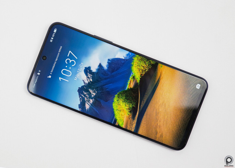

Ami viszont kétségtelenül megnyerő, akár egy csúcskészülék mellé téve, az a roppant keskeny három káva és a csak picit vastagabb alsó negyedik. Így a 6,7”-es óriáspanellel kezesebb az X8 163,4 x 74,7 x 7,45 milliméteren, mint a hasonló óriás S22 Ultra – persze továbbra is leginkább kétkezes. A 177 grammos tömeg sem húzza le a zsebet vagy a tenyeret, viszont sok 5000 mAh-s riválissal szembe a Honor szerényebb 4000-es egységet pakolt az üvegszerű műanyag házba. Határozott oldaléleivel és letisztult kivitelével ez a telefon is megidézi vonásaival az aktuális iPhone-t, de ez jól áll neki, és ami fontosabb: remekül egyberakták.
Ha hozzáveszem a meglévő jack kimenetet a hangszóró és a Type-C port mellett, illetve a hüvelykujjra eső, fürge bekapcsoló-ujjlenyomat-olvasót, valamint a könnyen elérhető hangerőszabályzót jobbra, elsőre pozitív az összkép, ám a dicséretnek itt vége. A hangszóró nem sztereó, a hátsó lencsekvartettből csak a 64 megapixeles főkamera versenyképes, a rendszer 2022 nyarát megközelítve Android 11-en ragadt és a 90 Hz-es LCD panel leszerepel. 1080 x 2388 pixelen a felbontással nincs gond és a színek is rendben némi kékes kalibrációval. Viszont nagyon gyorsan csökken a kontraszt és a fényerő oldalról rápillantva, mintha a polarizáló réteg vagy a fólia zavarna be, hogy közvetlen napfényben nagyjából semmit ne lássunk a tartalmakból.
Pedig van rivális 120 Hz-en vagy fényesebb, kontrasztosabb AMOLED panellel, itt pedig az értesítő LED-ről és a mindig aktív kijelzőről is le kell mondani. Tény, hogy a fénymérő és a közelségérzékelő ügyesen rejtőzködik és a 16 megapixeles szelfikamera nem lyukaszt túl nagy helyet magának, viszont mégiscsak a képernyő teszi az okostelefont, az pedig lehetne jobb. A pakkban szerencsére a 22,5 wattos töltő ott lapul a Type-A - Type-C kábel és a SIM tű mellett, noha tokot nem találtam, és balról is csak dupla nanoSIM tálcát sikerült előtolni, a microSD bővítés ugyanis kimaradt. Amilyen jó kis mindeneseket kapni épp 100 ezer forintért, saját múltjának ellentmondva húzta meg a Honor a nadrágszíjat, így ne számítsunk vízlepergető kivitelre vagy Qi töltésre sem.

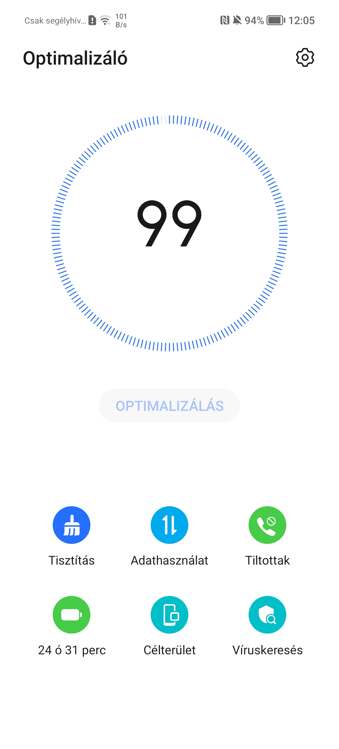

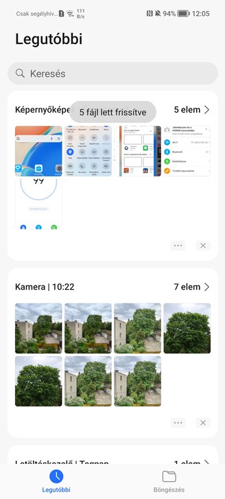

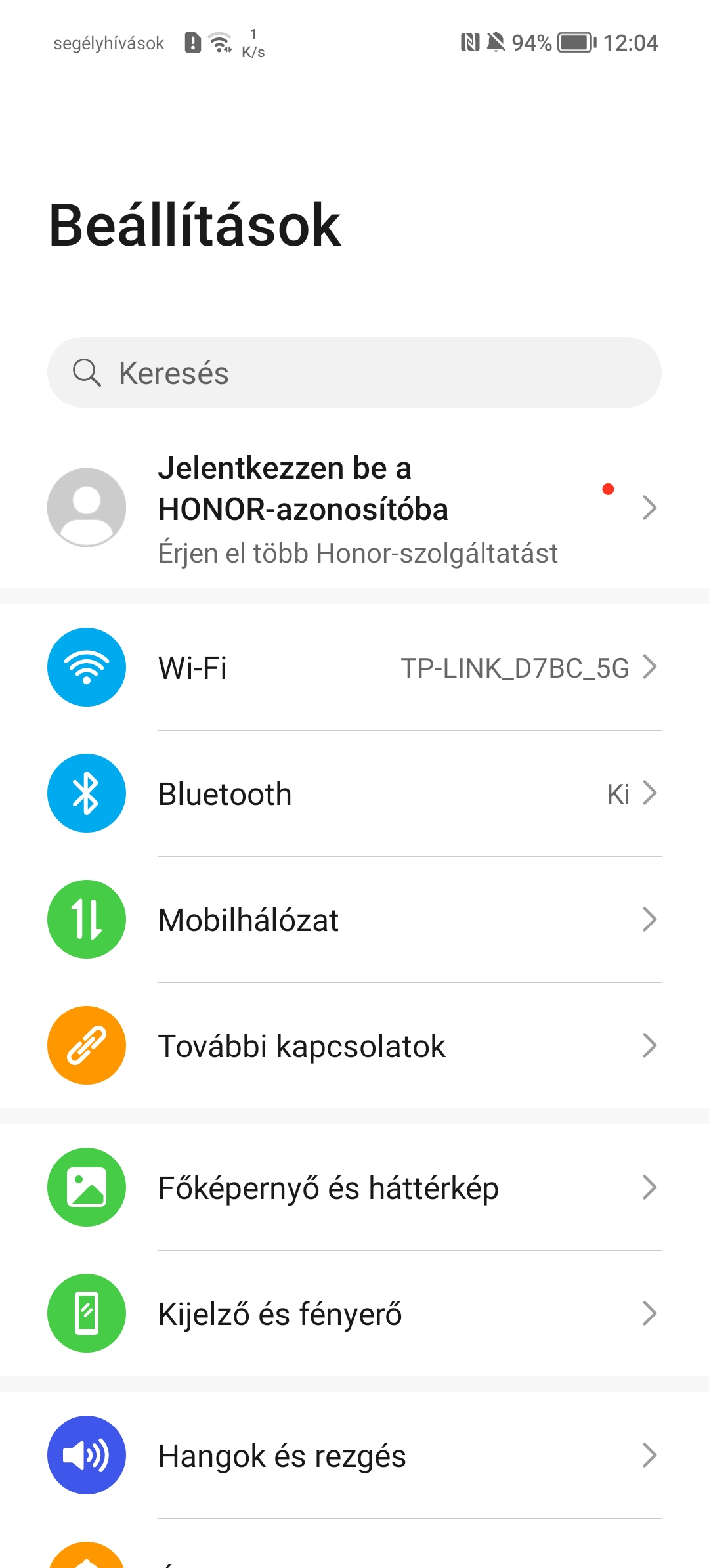

A másik érdekesség a jó öreg EMUI-n alapuló Magic UI 4.2-es változata. Nem tudom, milyen licencszerződés alapján van fent a Huawei felület Honor variációja és pontosan kik fejlesztik, a 11-es Android főverzió viszont árulkodó: Huawei oldalról elengedték a friss Google rendszerhez való igazodást (bár a Magic4 Pro Android 12-t futtat), és úgy egyébként a HMS ökoszisztémára fókuszálnak. Az Android 13 startjának közeledtével az X8 így 2020-as főverzión ragadt, a Magic UI meg néha használja a HMS csomagot (Optimalizáló, Galéria), máskor helyettesíti (Honor Club, Honor Áruház és My Honor), átnevezi (Device Clone) a legtöbbször pedig kigyomlálja azokat a szolgáltatásokat (AppGallery, Cloud) amelyek a HMS lelkének számítanak.
Oké: elérhető viszont a GMS keretrendszer és ütemszerűen érkeznek a hivatalos biztonsági hibajavító csomagok, ami hatalmas előrelépés a váltás után. Ugyanígy megvan minden Google alkalmazás és Play Áruház tartalom, plusz ugye a Google Pay mobilfizetés és a korábbi áruházas vásárlások. A közös felület pedig jó optimalizálásáról ismert és kevés az akadás most is, sok hasznos extrával és jól működő gesztusvezérléssel. Ahhoz mindenesetre, hogy a „független Honor” a vásárló részéről ne maradjon idézőjelben, célszerű lenne saját, praktikusan egy OxygenOS-féle, letisztult és karakteres felületet fejleszteni – nem csak a branding, hanem a komolyabb, önálló szoftverkontroll miatt. Ennek hiányában eshetett áldozatul például a Widevine L1 CDM védelem, azaz az X8-cal nem tudunk a Netflix vagy a Prime videó esetében nagy felbontáson streamelni.
