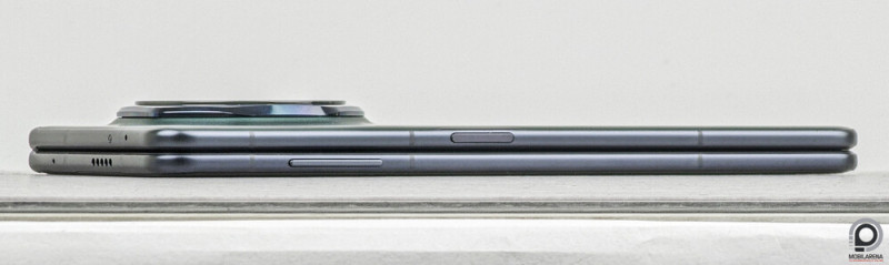

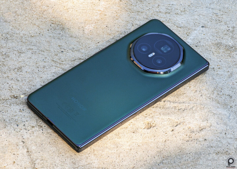

Az emberi agy egy idő- és három térdimenzión ismerte meg a világot, ilyen beidegződéssel pedig nehéz elképzelni, hogy számos fizikai elmélet feltételez ennél is több dimenziót, több modell pedig ezek számba vételével próbálja meg a fizika hiányzó, nagy egyesített elméletét megalkotni. Nos, nekem épp akkora fejtörést okoz megérteni, hogyan sikerült mindent a Honor Magic V3 nyitva 4,35 (fekete) vagy 4,4 mm-es (zöld), csukva pedig 9,2 (fekete) vagy 9,3 mm-es (zöld) házába tuszkolni, mint az elméleti fizikát, és nem elképzelhetetlen, hogy fel nem fedezett dimenzió, esetleg mágia van a dologban.

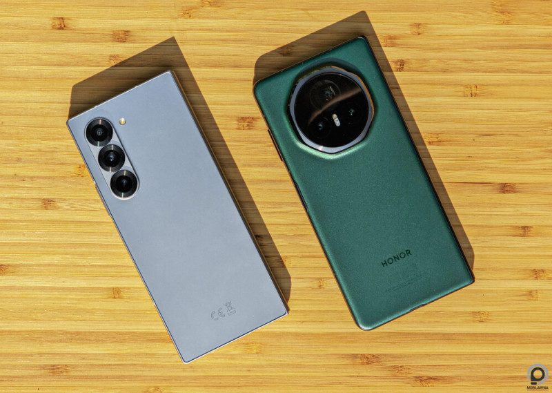

A Galaxy Z Fold6 balra, a Magic V3 jobbra [+]
Elképesztő, hogy a szemrevaló kellék 156,6 x 74 mm-en, vagyis a Galaxy S24+ termetében kínál 6,43”-es és 1060 x 2376 pixeles panelt kívül, az S24+-szal szemben pedig 156,6 x 145,3 mm-re nyitva még hatalmasabb, 2156 x 2344 pixeles képernyőt belül, 7,92”-en, szintén a 120 Hz-es, 10 bites, LTPO OLED fajtából.
Ha hozzáveszem a két 20 megapixeles szelfilyukat, a 50 + 50 + 40 megapixeles hátlapi szettet normál, periszkópos teleobjektív és ultraszéles szerepkörben, illetve a hajlítható műfajban döbbenetes, 5150 mAh-s telepet, nem jön ki a matek, ha a Galaxy Z Fold6 12,1 milliméteres házából és 4400 mAh-s telepéből indulok ki – persze 9,9 mm-en a Magic V2 is roppant kecses volt.

A dizájn valójában persze nem mágia, hanem tisztes mérnöki munka és komoly kutatás-fejlesztés eredménye jó pár különleges anyag használatával – a hátlap például repülőgépiparban használt üvegszálból van az ütésállóság növelésére. Az IPx8-alapú vízálló védelem is kipipálva (2,5 méter, 30 perc), persze a vízállóság most sem permanens állapot. Porálló minősítés nincs, ám szemre sehol nem látok rést, ahol szennyeződés bejuthatna, és fél év használat után Dani kölcsönbe kapott V2-je sem porosodott be.

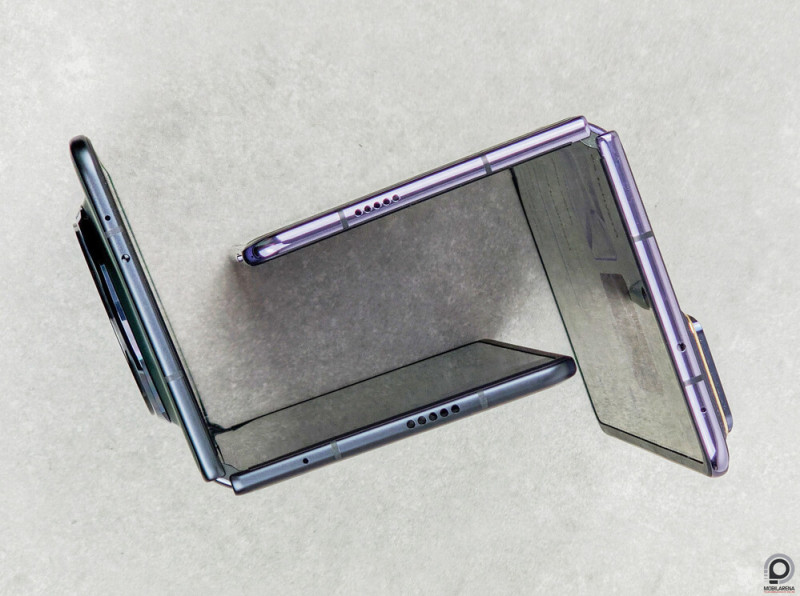

A V3 acélból készült zsanérja halkan nyílik és csukódik, ez egy kézzel is elvégezhető művelet és 500 ezer ilyen mozdulatra vizsgáztatták. Az „ütésálló szilikongéllel” védett belső panelen gyűrődésminta gyakorlatilag nem látható, csak ha direkt nem keressük, persze ezt a képernyőt is meg lehet karcolni körömmel és egyéb olyan éles tárggyal, amely az edzett külső üveglapban nem tesz kárt (utóbbira a Honor a karcálló nanokristály pajzs fantázianevet találta ki).
A ház összességében annyira erős, hogy a Honor tesztelőknek szánt ismertetője még az egy méter magasból történő, kemény, lapos felületre való leejtést is javasolta próbaképpen, ám dobálni azért a 800 ezer forintos drágaságot mégsem kezdem el.

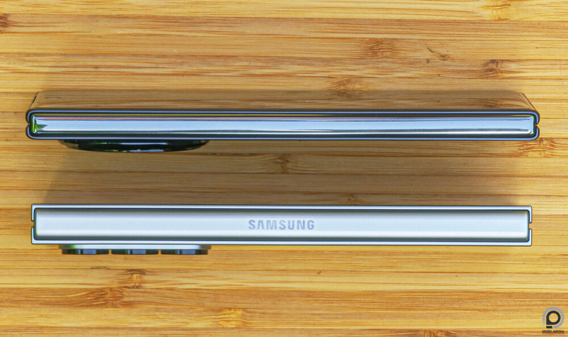

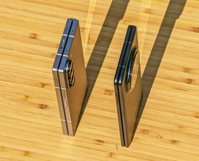

Annyira beleszeretett a Honor saját dizájnremekébe, hogy szemtelen kampányt indított a Fold vastagságába belekötve, viszont látni kell, hogy alapvetően két koncepcióról van szó. A Fold6 153,5 x 68,1 mm-en alacsonyabb és keskenyebb csukva, így kényelmesebb egy kézzel használni, igaz: a Honor annyival vékonyabb és kerekdedebb, hogy kis ujjtornával nekem vele is összejött az egykezes használat, szélesebb képernyőjén pedig kényelmesebbnek találtam a gépelést.
Nyitva is a Honor terebélyesebb, mégis a V3 a könnyebb 226 (fekete), ill. 230 grammon (zöld), használat és hordozás esetén pedig fel is tűnik az előny a 239 grammos Folddal szemben. Viszont mindkét masina csúszós, matt kivitelt kapott hátul, és csak csukva ad némi fogásbiztonságot a kameraszekcióban megakadó mutatóujj, szétnyitva mindkettő meg akar szökni a tenyérből.
