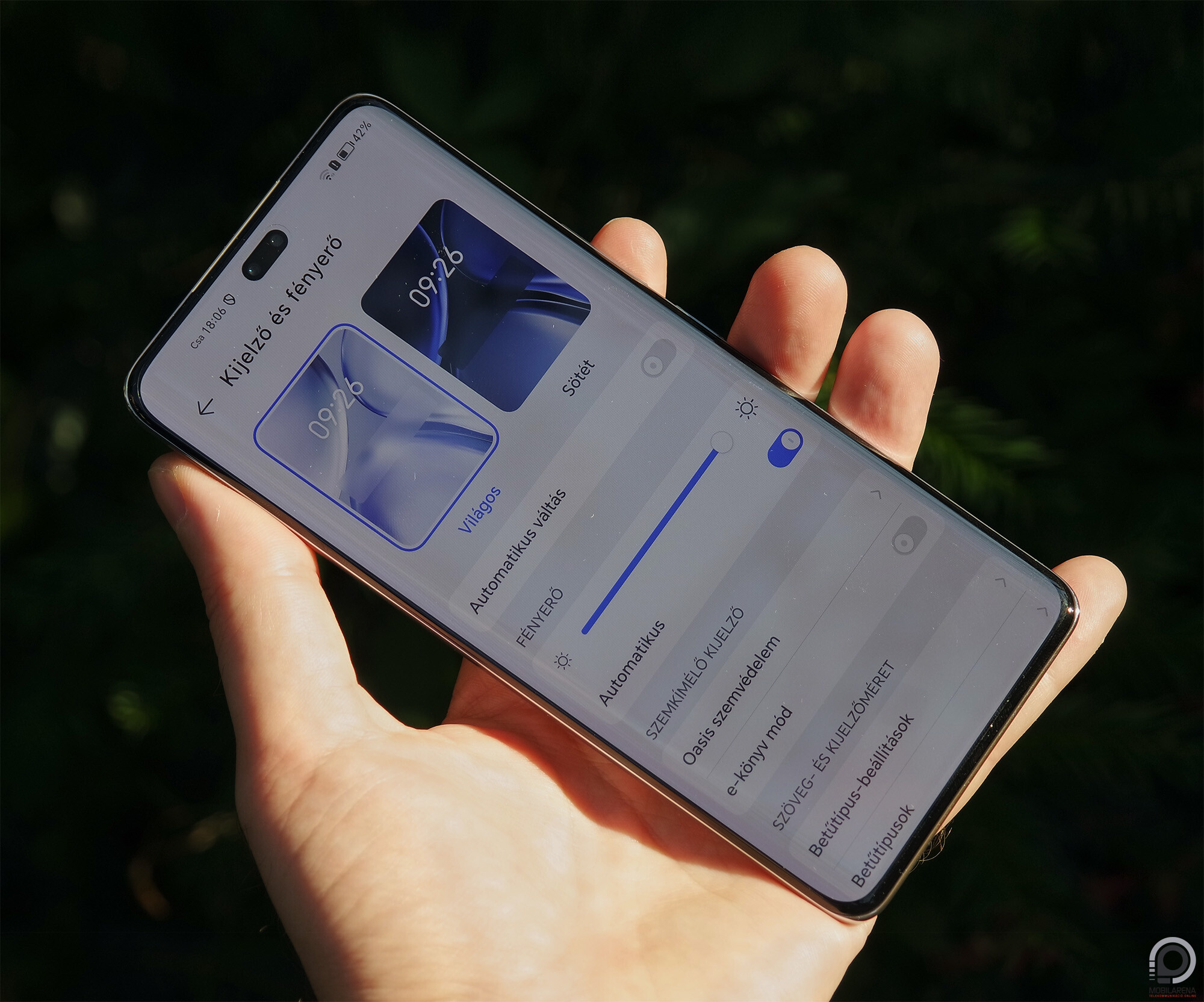

Mielőtt a kákán is a csomót keresném: a 6,78”-es, 10 bites, 120 Hz-es, 1220 x 2700 pixeles OLED panel kirobbanó színekkel, egy sor kalibrációs opcióval, napszakhoz igazodó színegyensúllyal, tökéletes feketékkel és kellemesen sötét minimális fényerővel rendelkezik, a maximum pedig elég kint, hogy majdnem mindent tökéletesen lássunk. Ám csak 4000 nites marketingadatot kommunikál a gyártó, úgyhogy, amikor pontszerű felületen a rekordtartó Galaxy S24 Ultra is „csak” 2513 nitig jutott műszerünk alatt, utána kell menni, valójában mennyire világosodik ki a 200 Pro panelje.
A Honor 200 Pro és a Galaxy S23 Ultra maximális fényereje napfény alatt [+]

Frissítés: tesztünk publikálása után egy nappal érkezett meg új fénymérőnk, és igazolta tapasztalatunkat, ami egyébként a „mindössze” 1768 nites Galaxy S23 Ultra mellett, vakító napfényben nyilvánvaló volt: a mindennapokban, ahol számít, a Honor 200 Pro képernyője messze nem olyan világos, mint legfényesebb riválisai, egyébként pedig kilépve elég lassan ugrik fel a maximumra – Bone123. Biztos létezik olyan laborteszt, ahol speciális körülmények között, mondjuk HDR módban a Honor demonstrálni tudja a 4000 nitet, ám ez nem mindennapos használat, és már csak a vásárlói bizalom szempontjából is egyenesebb lenne olyan adatot közölni, amelyikkel nap mint nap találkozunk is.
A másik furcsa dolog a képfrissítés: az adaptív mód lényege az lenne, hogy a rendszer görgetéskor fluid 120 fpssel rendereljen, statikus téma esetén pedig leváltson mondjuk 24 fpsre, ahogy az S23 Ultra teszi. A 200 Pro adaptív módjával viszont csak a főképernyő, a beállítások, a tárcsázó, a fájlkezelő és pár másik Honor app fut 120 Hz-en, a többi gyártói alkalmazás 90-en, minden más pedig darabosabb 60 Hz-en fut a gyakran használt SMS-t, Google appokat, a kamerát és az összes többi alkalmazást beleértve.
Elég látványos a különbség, amikor a rendszer 60 és 120 Hz között vált (viszont látszólag 60 Hz alá sosem megy statikus téma esetében). Lehet persze kényszeríteni a 120 Hz-et, de még így is 60 Hz-en fut az AIDA64, a GFX Bench, a Speedtest, a zárképernyő, a kamera, a Google Térkép, a Mapy.cz, a TikTok, a távirányító, a Locus Maps és a legtöbb játék, úgyhogy külön kell megkérni a rendszert, hogy legyen szíves a kommunikált 120 Hz-et biztosítani, aminek nyilván nagyobb fogyasztás az ára.

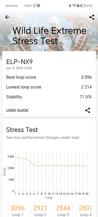

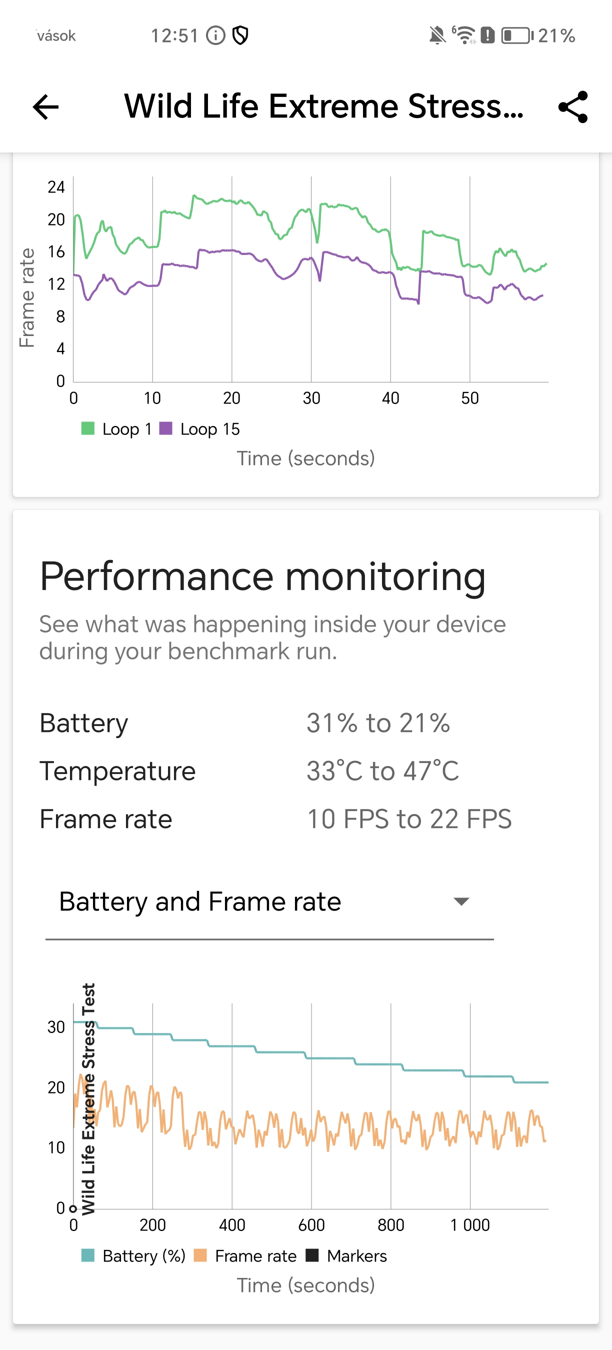

3DMark Wildlife Extreme | 3202 pont | 3853 pont | 5189 pont | n/a | 3735 pont | n/a |
3DMark Solar Bay | 5269 pont | 5605 pont | 8692 pont | n/a | n/a | n/a |
A Snapdragon 8s Gen 3 egy 3 GHz-es Cortex-X4, négy 2,8 GHz-es Cortex-A720 és három 2 GHz-es Cortex-A520 processzormagja nagyjából a 8 Gen 2 szintjét hozza (Geekbench 5-ben alacsonyabbat), az Adreno 735 GPU-t viszont jelentősebb lemaradásban van tavalyhoz képest. Ez mégsem jobb, hanem rosszabb hatékonysággal jár: amíg az S23 Ultra 23 fokos szobában, egyórás CPU terhelésteszt alatt 15%-ot veszített a teljesítményből az órajelek leszabályozásával, a 200 Pro 35%-ot, és amíg Wild Life Extreme 3D terhelés alatt a Samsung 16%-ot dobott el, a Honor 28,5%-ot. Bár ebbe az eltérő hőelvezetés is beleszólhatott, mégis nyilvánvaló, hogy a 8 Gen 2 jobb chipválasztás lett volna.
