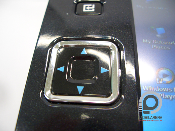

Nos, csak egy egész oldalt lehetne annak szentelni, hogy mennyi gomb és kapcsoló is van az eszközre felpakolva, de megpróbálom gyorsan összefoglalni. A jobb oldalon kapott helyet a hardveres hangerőszabályozó, a bekapcsolásért felelős csúszka, egy gyorsgomb, amellyel a Task Managert indíthatjuk el, valamint itt van néhány csatlakozó is, amelyekbe fülhallgatót, mikrofont, vagy töltőt dugdoshatunk.
