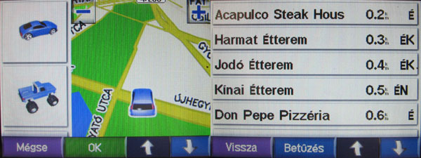

Ezek után feltárul a főmenü, amely kettő darab opcióból áll: Hova? És Térkép. Ezek alatt még leállítási és kerülőutas opciók vannak, a jobb alsó sarokban pedig a beállítások találhatóak, itt külön ikon van a fényerősség módosításához. A paraméterezhetőség elég alapszintű. A térképnél a részletesség öt fokozatban kalibrálható, a nézet 2D és 3D lehet. Amit nagyon szerettem, hogy lehet választani három verda közül és a nekünk szimpatikusat rajzolja az útra a szoftver, de maradhatunk a sima nyíl grafika mellett is.

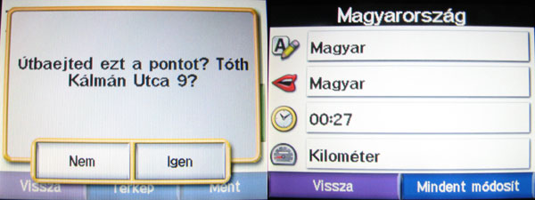

A POI adatbázis elegendőnek mondható. Ami viszont zavaró, hogy a cím megadása kissé körülményes. Először ki kell választani az országot, ami elég hülye dolog, mert csak ez opciónk van. Ezek után kapunk egy virtuális gombsort, amelynek segítségével a várost szükséges megadni, nem ajánlja fel automatikusan azt a települést, amelyikben épp bóklászunk. Ezt követően jöhet csak az utca definiálása.

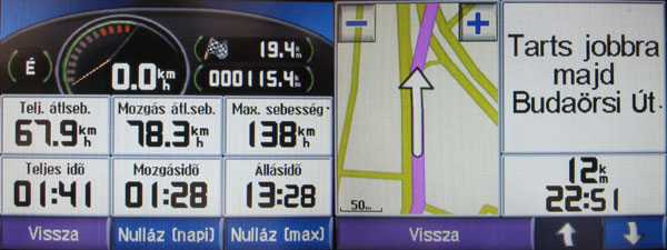

Menet közben viszont nagyon jópofa grafika mutatja a statisztikánkat. Itt mindig látszik a pillanatnyi sebesség, a megtett idő és út, az átlagsebesség és az is, hogy mennyi ideig álltunk. Az itiner elég egyszerű, a fel-le nyilakkal végigpörgethetjük a fordulópontokat. Itt sem, de vezetés közben sem látszik, hogy épp milyen úton haladunk, csak az, hogy milyen égtáj felé.
Külön fura, hogy vezetés közben a fontosabb utcák neveit természetesen látjuk, de a benzinkutakat, vagy az egyéb fontos pontokat nem jelzi ikon, kivéve egyetlen típusú helyet, amely nem más, mint a szelektív hulladékgyűjtő. Komolyan. Megyek Kispesten, hmm, mi ez a légypiszok itt a kijelzőn? Hát persze, hogy egy szelektív hulladékgyűjtő. Gondoltam is, hogy ejha, milyen rendes, hogy még ezt is mutatja. Nos, csak ezt mutatja, ha ügyesek vagyunk, akkor egyszerre 4-5 szelektív hulladékgyűjtőt is láthatunk a térképen. Rá kellett jönnöm, hogy Budapesten rengeteg szelektív hulladékgyűjtő van, a szoftver pedig az összeset kíméletlenül jelzi. Ha épp nem vezetünk, hanem csak a térképet böngésszük, akkor persze látszik a többi POI is, de menet közben a Garmin szerint a legfontosabb a szelektív hulladékgyűjtő.
