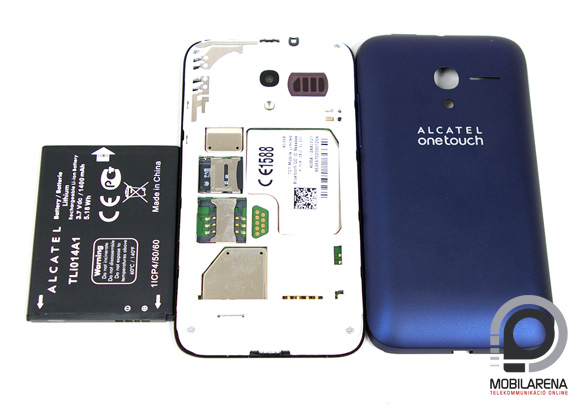

Hátul sincs semmi megdöbbentő, a kellemes kék szín kicsit kilóg a fekete-fehér tömegből. Mivel az előlapon nincs semmilyen jelzés, így itt láthatjuk, hogy milyen készüléket is fogunk a kezünkben. Fölötte a LED vaku, majd a kamera optikája következik. Tőle jobbra pedig a kihangosító is felfedi magát. Noha a hangerő itt sem rossz, sajnos a sík hátlap miatt asztalra téve jelentősen tompul a hangzása.
Oldalt csak a legszükségesebb dolgokat helyezték el. Balra nincs semmi, alul egy microUSB-vel és az elsődleges mikrofonnal találkozunk. Jobbra találjuk a hangerőszabályzót, míg felülre került a bekapcsoló, valamint a 3,5 mm-es jack és a másodlagos mikrofon is. A bekapcsoló elhelyezése ezúttal nem okoz gondot, ilyen méretben könnyen elérjük felül is.

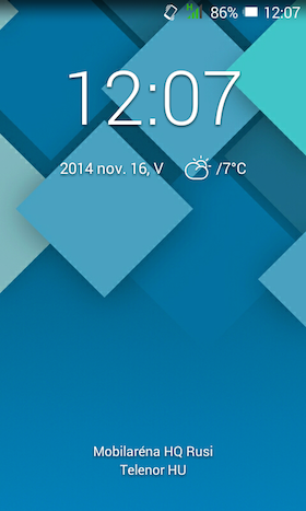

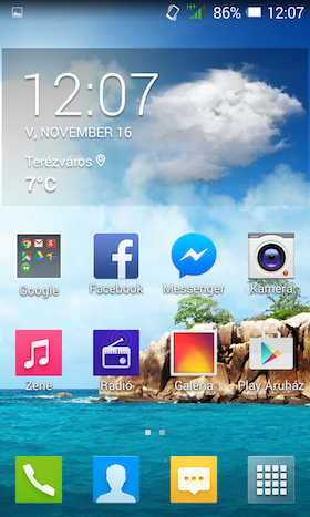

Végre eljutottunk oda, hogy fokozatosan a KitKat válik a standard verzióvá, még az alsókategóriában is. Itt is a 4.4.2-es rendszert kapjuk, amit az Alcatel kicsit átrajzolt, na persze nem olyan mértékben, mint amit a komolyabb modelljeiben láthattunk. Rögtön a lezáró képernyőnél van néhány extra, mint a balról jobbra való feloldás, illetve ellenkező irányban a kamerát indíthatjuk el. Viszont ezt le is tilthatjuk, sőt azt is megszabhatjuk, hogy szeretnénk-e látni a dátumot, az időjárást vagy épp a szolgáltató nevét. Elsősorban dizájnban újult meg a lehúzható gyorskapcsoló sáv, valamint saját ikonkészletet is alkalmaztak. A képernyők száma attól függ, hogy hogyan osztjuk szét a parancsikonokat és widgeteket, az üres felületet automatikusan törli a rendszer, de a sorrend és az alapértelmezett oldal állítható. Hagyományos, oldalra lapozható főmenüt kapunk, ahol viszont nincs lehetőség mappák létrehozására. Pedig elég hasznos lenne, mert miután a szükséges programokat feltelepítettem, majdnem négy teljes oldal jött össze, és ekkor már a demo játékokat töröltem róla.
Meglepő, hogy milyen mennyiségű extrával töltötték fel a memóriát, ez szokatlan ebben az árkategóriában. Haladjunk is szép sorban végig rajtuk. Van elsőnek egy Adobe Reader, ez egyértelmű, mire való. Az Alcatel Segítség alatt kvázi egy használati útmutató rejlik, de kapunk tippeket, hibaelhárításhoz segítséget, de kereshetünk szervizpontot vagy felhívhatjuk a helyi ügyfélszolgálatot. Az AVG Antivirus véd a problémás applikációk ellen, a megbízható letöltéshez akár az App Center nevű saját boltot is használhatjuk. A Clean Master is sokaknak ismerős (sokan nem is szeretik), a Cloud Backup biztonsági mentést készít a telefonon lévő adatokról a felhőbe, illetve vissza is állítja ezeket, ha szükséges. Árfolyamok tekintetében a Currency Converter valós idejű, online megoldást nyújt. Néhány általános programmal is összefuthatunk, mint a Deezer, Dropbox, Evernote, Facebook, Flipboard, PicSay, Shazam, WhatsApp. Akad még itt Hangrögzítő, Időjárás az Accuweather-től, Jegyzetek, LED zseblámpa. Médiaalbum néven fut a fájlkezelő, továbbá a SwiftKey billentyűzet is alapból jár. Igazi meglepetés a teljes értékű, tehát szerkesztésre is alkalmas OfficeSuite jelenléte. A számítógépünkkel való adatcserében segít a Smart Suite, másik készülékkel pedig a WiFiTransfer lehet a megoldás. Végül pedig beállíthatunk egy Vendég üzemmódot, melynél a számunkra kényes adatokat levédhetjük mások elől.
