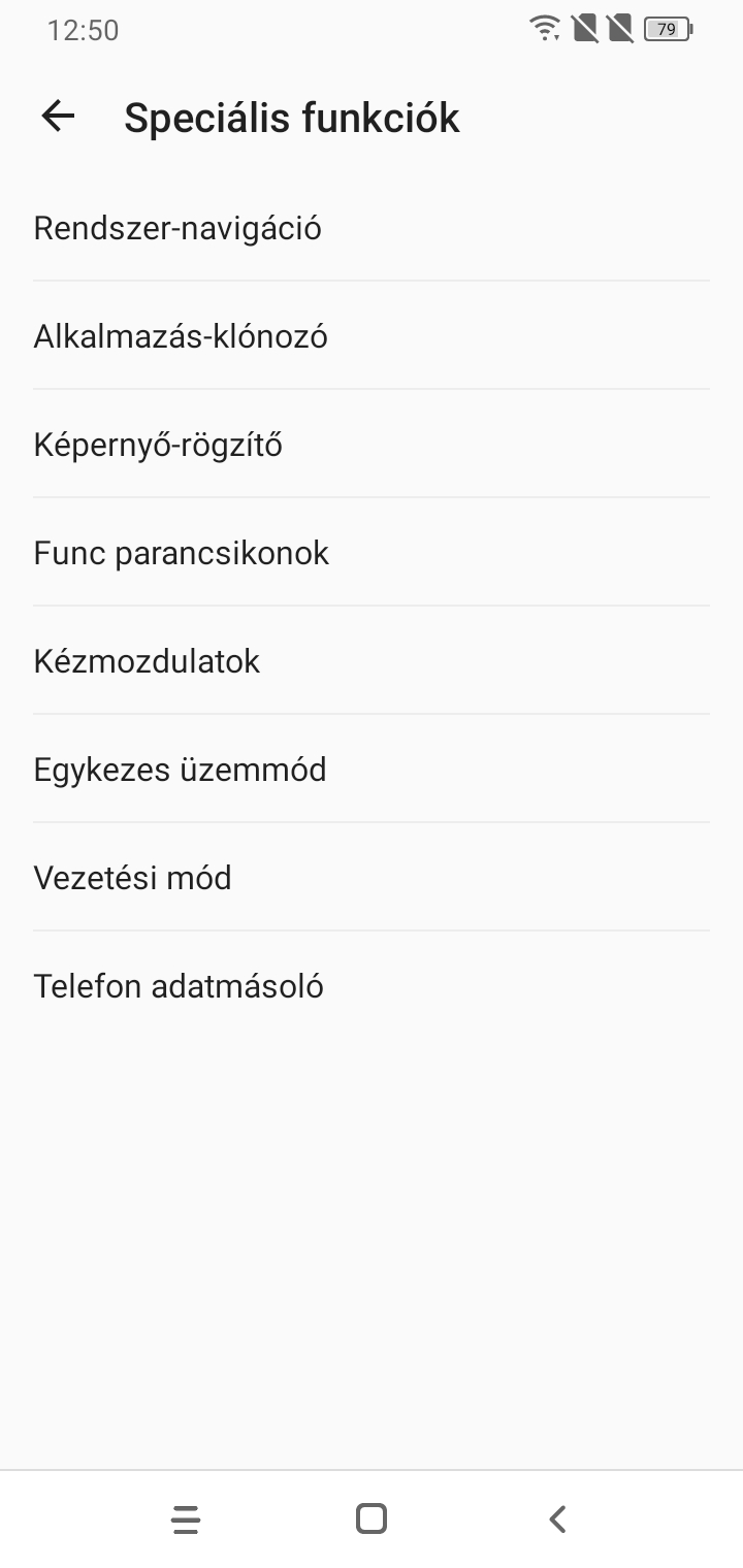

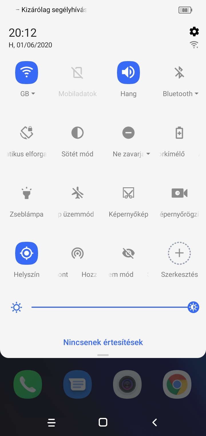

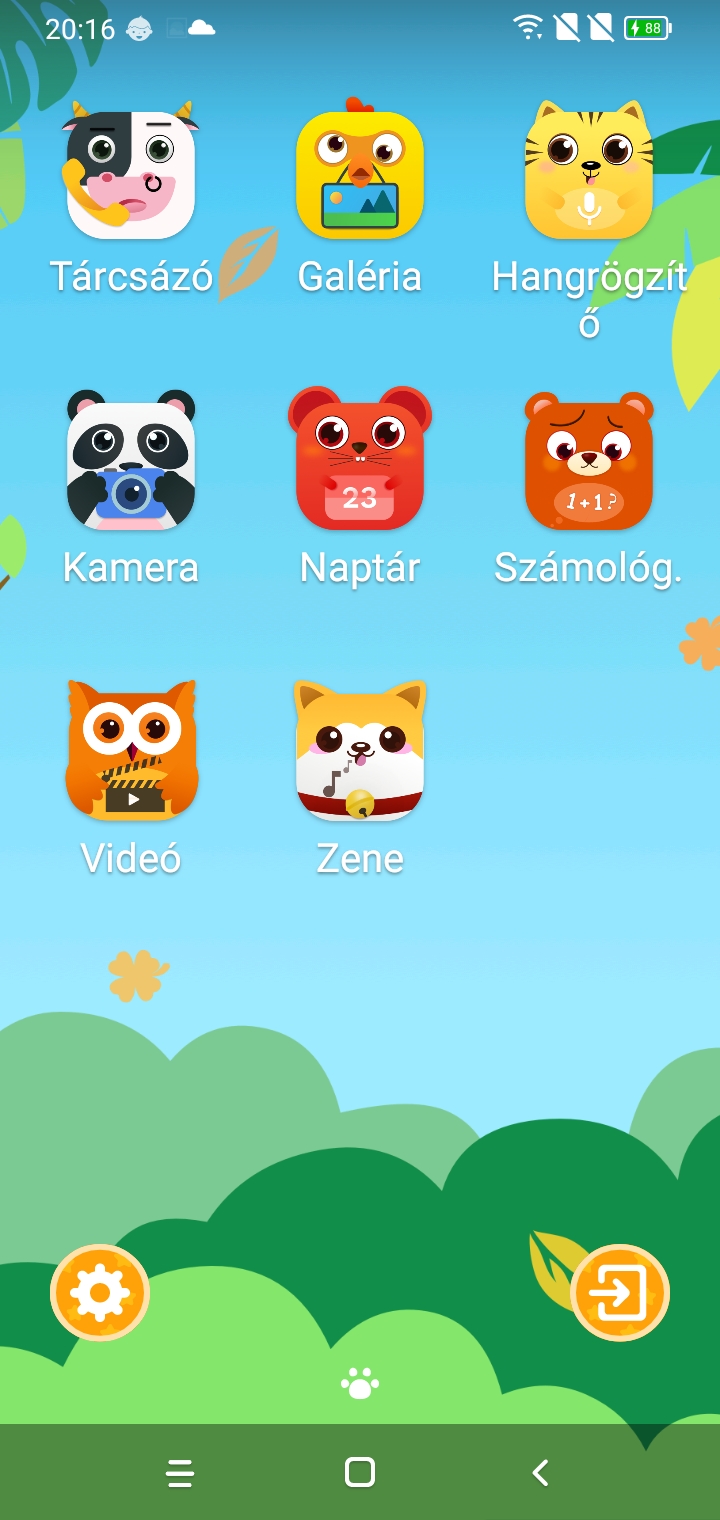

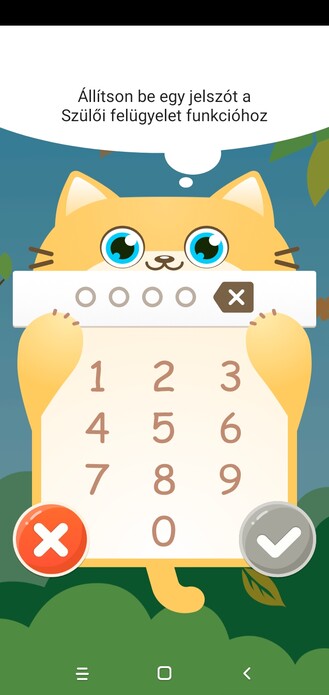

A rendszer viszont friss, a biztonsági csomag márciusi, tehát nincs különösebben nagy lemaradás, a felhasználói felület pedig egyszerű és igényes. Nincs olyan túl sok extra, de vannak elmés megoldások, mint a gyermek mód, ahol három különböző felhasználói fiókot aktiválhatunk és rendelkezhetünk mindenféléről. Időkorlát az egy alkalmazásokhoz és a telefon használatához is beállítható, kiválaszthatjuk az elérhető appokat, hozzáadhatunk névjegyeket, mindezt roppant egyszerűen és valami elképesztően édes grafikával. Az ultracuki cica becsukja a szemét, amikor beütjük a PIN kódot. Elolvadtam.
A másik ügyes megoldás a privát tér, ami nem szokatlan vagy ritka, csak itt a Smart Managerből (telefonkezelő) varázsolható elő. A felületen két ujjal felfelé simítva léphetünk be a feloldóminta vagy PIN kód megadását követően és alapvetően titkosított tárhelyként funkcionál, tehát alkalmazásokat nem tudunk elrejteni. Viszont zárolhatjuk őket ujjlenyomattal, a bejelentkezést igénylő platformokat pedig kettőzhetjük, ha több fiókunk is van. Vészhelyzet esetére pedig kérhetjük, hogy a bekapcsológomb háromszori megnyomására a rendszer értesítse a megadott kontaktokat.
Az alkalmazások rendezhetők alkalmazásmenüben, a főképernyőkön, illetve elérhető az egyszerű üzemmód, ami egy képernyőn maximum kilenc ikont jelenít meg, a névjegyeknek és a vészhívásnak pedig külön oldalon ad helyet. Ezek mind jól átgondolt és igényesen kivitelezett funkciók. Persze ettől még hiányzik a dupla koppos ébresztés vagy az emelésre való ébredés, de ebben a kategóriában igazából nem feltétlenül várható el a szoftveres extrák tömkelege. De vannak háttérképek, ikonkészletek és témák, környezeti kijelző és a zárolt képernyőn elérhető készségek (zseblámpa, időzítő, stopper, számológép és hangrögzítő), amihez a Func opciót kell engedélyezni.
Az Android 10-zel ugye elérhető a helyadatokhoz való hozzáférés egyedi kezelése, a rendszerszintű sötét téma és a Digitális jóllét minden funkciójával. Az osztott képernyős megjelenítés alap, az alkalmazáskínálat pedig a Google szoftvercsomagján kívül is kínált ezt-azt. Apps (az Alcatel sajátja, viszonylag felesleges), Booking.com, Facebook, Microsoft hírek, Moon+ Reader (e-book olvasó), Netflix, OfficeSuite és Támogatási központ. Az enjoy.now a gyártó promócióit nyomja, a költözködésben pedig a Telefon adatmásoló nevű app segít.

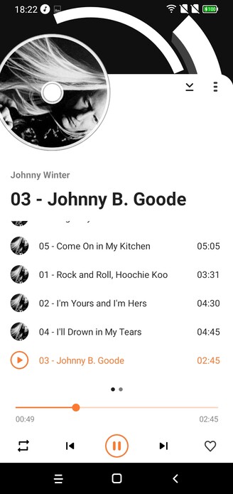

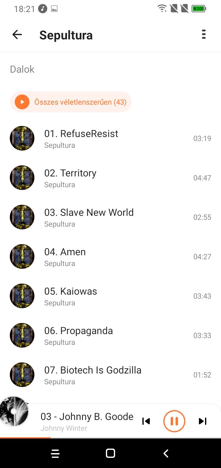

Az alkalmazáskínálatba belefért egy videólejátszó, a könyvtárat korrektül összerendezi, a felület viszont nagyon egyszerű. Nem kezeli a feliratokat és a hangsávokat, nem ismeri az AC3 kódolást és a lejátszáson kívül konkrétan semmi egyéb opció nincsen. A hangerőt és a fényerőt állíthatjuk a jobb, illetve bal oldalt simítva, eldöcög a 4K is, de 2K fölé nem érdemes menni, ha folyamatos megjelenítésre vágyunk. Magas felbontású streamre viszont hiába vágyunk, a biztonsági szint csak 3L.
A YouTube Musicon kívül van saját lejátszó is, hangszínszabályzó viszont egyikben sem. A multimédiás hangszóró meglehetősen erőtlen és vérszegény, de nem torz és kellemetlen, csak a magasak túlzóak. A mellékelt fülhallgató nem igazán alkalmas zenehallgatásra, ráadásul kimondottan kényelmetlennek is éreztem. Ha nem zavar kissé halk és tompa hangzás, azért telefonálni lehet vele, van mikrofon, de kezelőszervek nincsenek. Értelmes fülhallgatóval amúgy tök hallgatható és van FM-rádió is.
