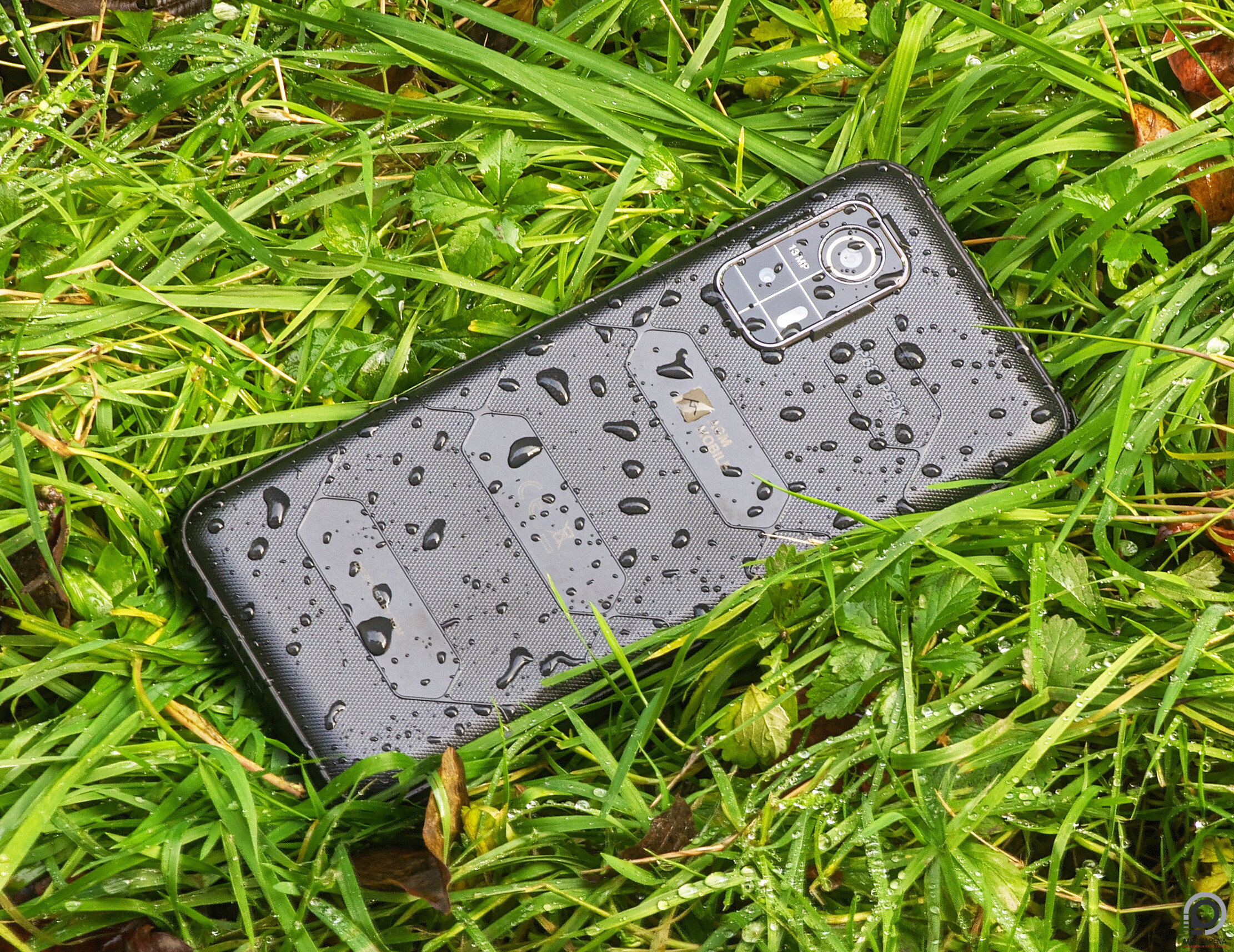

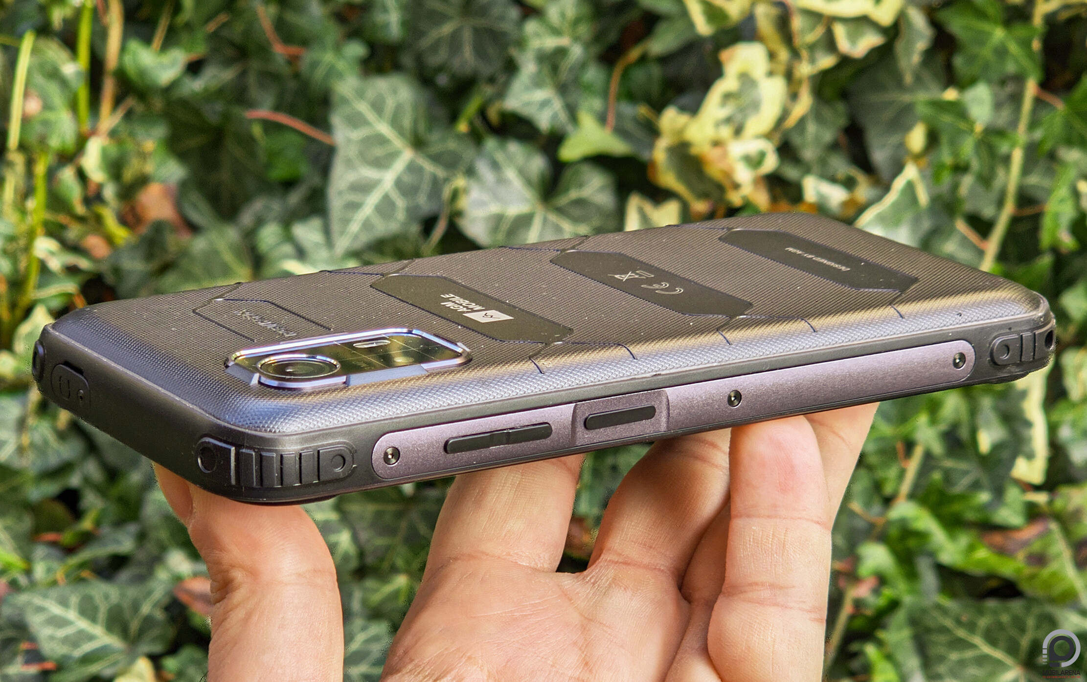

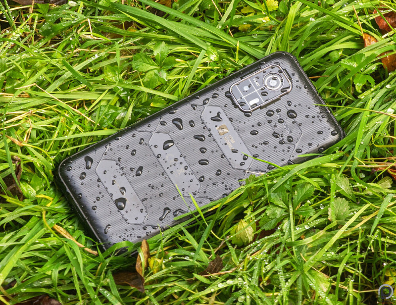

Ez a strapatelefon brutalista stílus helyett a lekerekítettebb vonásokat preferálja erős műanyag házzal és fémerősítéssel a széleken. Mondjuk ettől még a cucc 172,55 x 79,6 x 15,65 milliméteren és 324 grammon brutálisan nagy, két kézzel ideális csak használni és lehúzza a táskát, zsebet vagy szatyrot, amiben hordozzuk. Cserébe tényleg roppant szívósnak tűnik, minden szorongatást némán tűr és nincs semmi illesztési bizonytalanság.
Felül a jack kimenet, alul a Type-C port bújt kihajtható fül mögé. A hangerőszabályzó az ujjlenyomat-olvasóval összebútorozott bekapcsolóval jobbra tapintható ki. Balra van a körömmel kihúzható tálca két nanoSIM foglalattal és külön microSD hellyel, alatt pedig a sárga, programozható gomb. A házba kereken 10 000 mAh-s telep került, a dobozba pedig jó adag papír, 10 wattos töltő és USB-A - USB-C kábel.

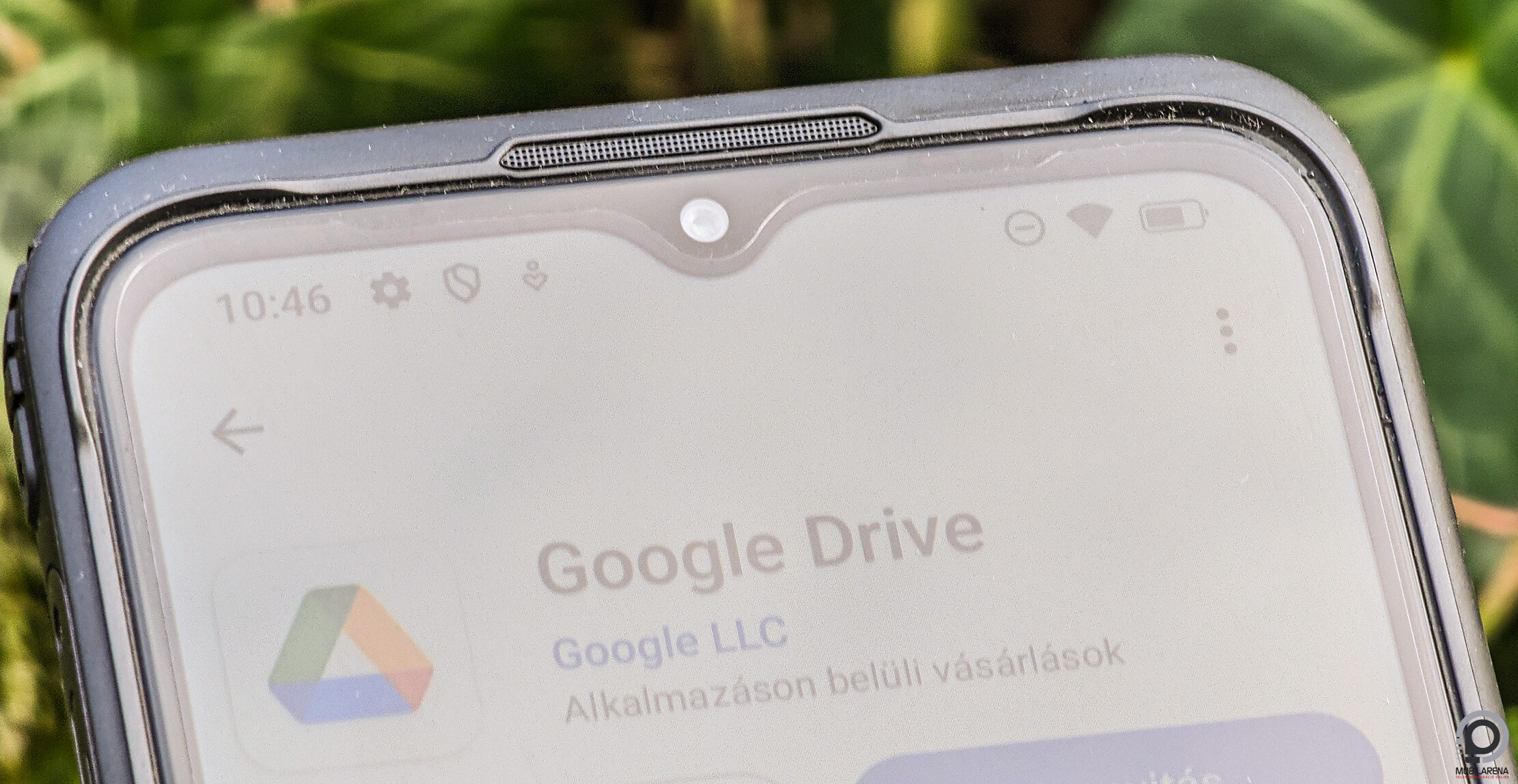

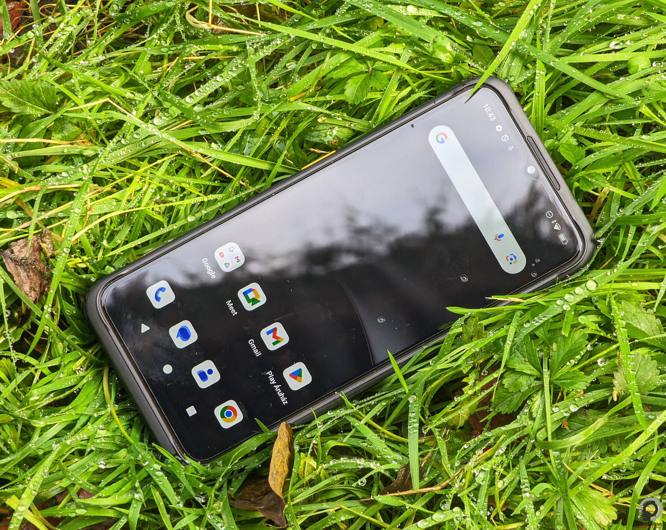

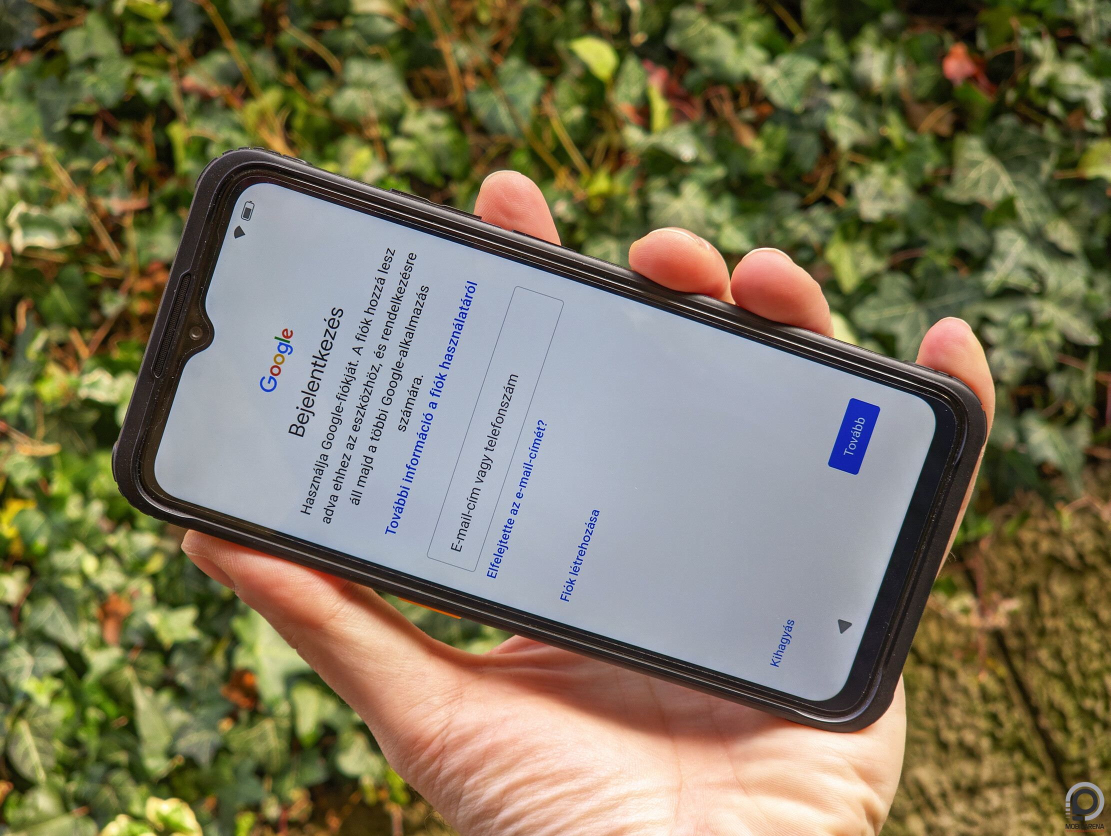

A hátlapon 13 megapixeles kamera, 2 megapixeles makrósegéd és némi felirat pihen LED villanóval megspékelve, az előlapon pedig rengeteg káva 5 megapixeles szelficseppel a 6,56”-en egyáltalán nem éles HD képernyőbe lógva. De nem is ez a legnagyobb gondja a 90 Hz-es és 720 x 1612 képpontos LCD panelnek, hanem a napfény alatt nagyon kevés, 437 nites fényerő maximum. Mindez AMOLED-nél gyengébb kontrasztokkal és jelentős fényvisszaveréssel kombinálva édeskevés a kinti használatra, 800, de ideálisan inkább 1000-1200 nit passzol a külső munkához, hobbihoz és elfoglaltsághoz.
A fényerő oldalról nézve gyorsan csökken, de legalább a közepes kontrasztarány kevésbé. Az érintési érzékenység rendben van, csak van kis fáziskésés, a rezgések lehetnének erősebbek. Örömhír a beszédhangszóró balján elhelyezett értesítő LED, míg jobbra fénymérő és közelségérzékelő rejtőzködik. Egy potenciális kockázat a kijelző körül azért akad: a strapabíró telefonok szokásos, magas kereténél a műanyag perem ezúttal alacsonyabb, és a védőfólia nem sok segítséget nyújt arccal történő becsapódás kivédésére.
