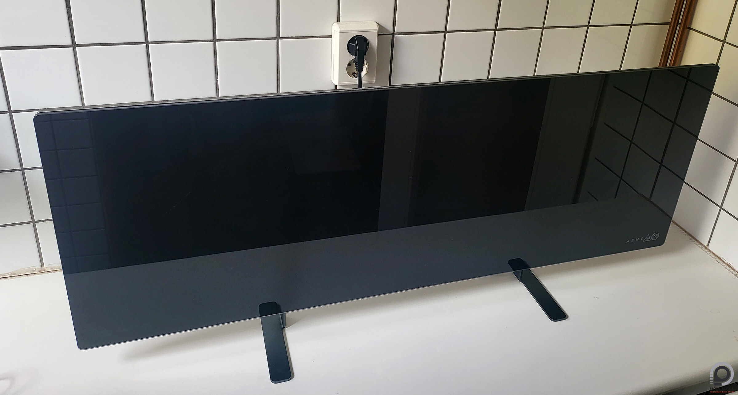

Maga a készülék 11 milliméter vastag. Konkrétan egy üveglap, az egyetlen kitüremkedés a hátsó fertályán található, ahol a vezérlés zajlik, ebben a kis dobozban van minden elektronika, WiFi, termosztát, valamint itt lehet a hőmérsékletet is állítani. Három színben létezik a termék, fehérben, feketében és szürkében, konkrétan észlelhető kerete egyik változatnak sincs, kissé csillogó, homogén felületet láthatunk apró márkajelzéssel az egyik sarokban. Őszintén szólva annak ellenére is inkább falra szerelném, hogy úgy amúgy a mellékelt talpakon stabilan áll, de nem szeretném kipróbálni, hogy milyen eredménnyel jár, ha a konyhában véletlenül felrúgom, noha a gyártó szerint edzettüveg borítja az elejét. És automatikusan kikapcsol, ha eldőlne.
Mivel egy abszolút sallangmentes, elegáns és időtálló formatervről van szó (kapott is egy Reddot díjat), ezért inkább érdekesek a termék arányai. Egy szokásos fűtőtestnél jóval hosszúkásabb, kereken 1 méter széles és csak 365 mm magas. Ez egyébként pont előny, mert állítva is fel lehet szerelni a falra, például egy 45 centis fürdőszobai pult oldalfalára. A készülék 8,9 kilogrammot nyom, szóval kelleni fog az a tipli. Az üveglap mögött rejtőzik az infrás fűtőszál, amit egyébként nem csak eszétikai okok miatt burkol üveggel a gyártó, hanem ez félig konvekciós fűtőtestté teszi a készüléket, hiszen leghamarább ez a lap melegszik fel és adja át a hőt a levegőnek.

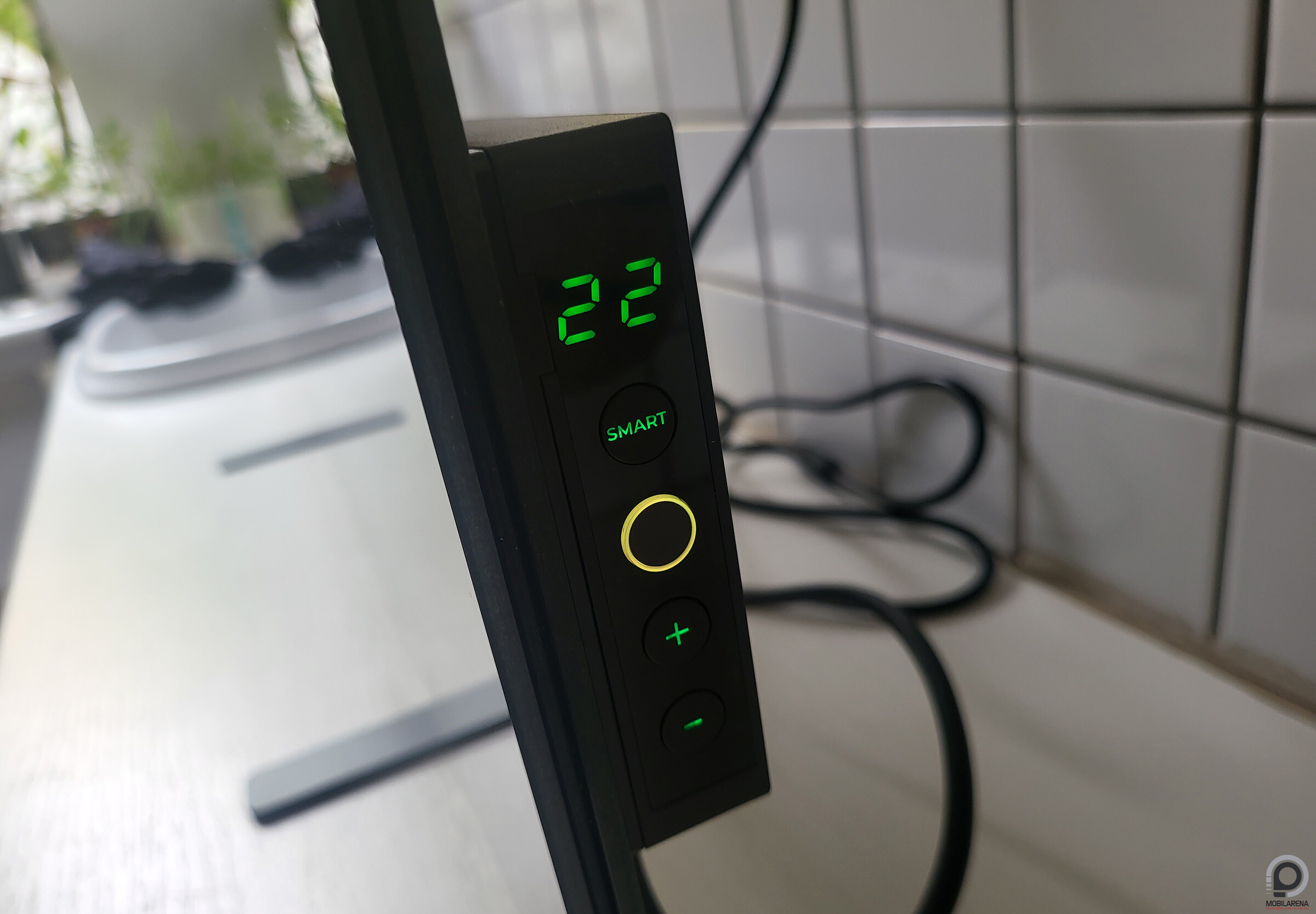

A hátsó vezérlőpanel digitálisan írja ki a szoba hőmérsékletét, plusz-mínusz gombokkal lehet állítani a kívánt hőfokot, van egy hangsúlyosabb on-off kapcsoló, ami zöld és kék világítást kap attól függően, hogy épp mire kérjük, illetve egy külön gombbal lehet a “smart” módot kapcsolni, ami dinamikusan csavargatja a panel teljesítményét a hőmérsékleti viszonyoknak megfelelően. Tök jó ötlet, hogy a hőmérsékletszenzor, ami a termosztátot vezérli a tápkábelben kapott helyet, hogy ne adjon fals infót közvetelenül az üvegpanel mögött mérve.
