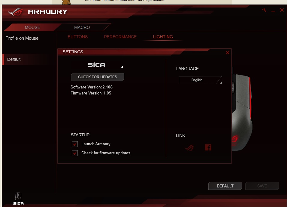

Járt nálam vagy 5db Sica. A 4. példánynál úgy éreztem segített, de elhibáztam, hogy frissítés előtt nem teszteltem sokat.
A mostanit azért szereztem be, hogy ezt most pótoljam. Régi és új firmwarrel is úgy ugrál mint valami bolha. Eddig ez a legsz@rabb példány szerintem, ami járt nálam.Azért hozzáteszem, hogy aki nem lowsens annak biztosan nem okoz problémát. Csak akkor jön elő ha mozgás közben már elemeled a padtól, vagy még mozgatás közben rakod vissza. Szóval van aki soha nem veszi észre kb..

Én tartom, hogy lustaság. Szerintem az asus support oldala elég vérszegény. Fél perces oldalbetöltések vannak, elég szánalmas, látszik, hogy erre sem figyelnek oda különösebben, nade ez már nagyon off.
Ha megnézed a telepítési könyvtárat, ott is látszik, hogy ott van benne a Sica dll illetve a sica firware updater dll, illetve a többi rog egér támogatása is. -
