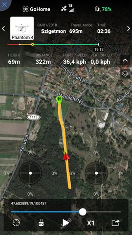

Tegnap kirepültem 3 akkut a P4-el. "P"-ben indultam el, elmentem párom nagymamájának házához, kb 1.7 km, nézelődtem, aztán olyan 70%-os akkuval elindultam visszafele. Átkapcsoltam sport módba, hogy ne tököljek, majd nyomtam egy RTH-t. Gondoltam, ha majd fölém ér, úgy is észreveszem, aztán átveszem és repülöm másfelé. ~230m magasan lehettem, mert voltak közben dombok és más tereptárgyak is. Eltelt vagy 3 perc és nem jött a gép. Annyi idő alatt már ugye bőven vissza kellett volna érni, akár 2x is. Felvettem a szemüveget és látom ám, hogy laig vonszolja a seggét, "huszon"-al jön visszafele. Igaz, tetemes szembe szél volt, de sport módban ezt nagyon nem is kellett volna megéreznie. Egyértelmű volt, hogy nem sport módban, vagyis annak megfelelő sebességgel jön, akku 49%, magasság még mindig 223m. Lassal fölém ért, átvettem, és padlón kezdtem lehozni. Vagyis szerettem volna, mert lefele is olyan tetűn jött, hogy azon kezdtem aggódni, mielőtt leér, elfogy a szufla és leesik nekem 50-ről. A lényeg, hogy nagy neccesen, már sikítva de lejött. Én voltam a hülye. A kamera tartót nem szoktam levenni, csak megfordítani és kitolni a szélére. Most nem fordítottam meg, csak hátrébb toltam, aminek a következményeként valószínűleg beleért a szenzorok látóterébe és ezért volt az a tetű mozgása. Az ütő majd megállt bennem. Ennyit a figyelmetlenségről.
. Levettem és a másik akkuval már hasított is. Amúgy van valakinek gyári Dji szemüvege? Lenne kérdésem vele kapcsolatban.

Geller72
Engem az lassított (szerintem) hogy annak ellenére, hogy sport módban nem foglalkozik a szenzorokkal, valamennyire ezek szerint mégis számít, ha letakarod valamivel, ahogy nekem sikerült. RTH nélkül sem gyorsult, ha átkapcsoltam sport módba. Az RTH-t még P módban nyomtam, ha jól rémlik és menet közben löktem át sport módba. Ez normál repülésnél ha manuálisan irányítom, ott átkapcsol és onnan sport módban megy tovább.
Mivel nem lett gyorsabb akkor sem, amikor átkapcsoltam sport módba, kérdés, hogy egyáltalán engedte e a sport módot? Mert ez ugye nem derült ki, a sebesség nem változott annak ellenére, hogy a kapcsoló S állásban volt. Amikor már felettem volt is, és lefele jött volna, akkor is tetű lassú volt, kb 0.3-0.5 m/s-el jött lefele max.Visszakérdezek:
-Ha sport módban repülsz és a terepviszonyok miatt jelet vesztel, akkor nem jön haza a gép, mert sport módban nincs szerinted RTH?. Még ha failsafe is, akkor is egy RTH.
Itt van egy faja RTH leírás, de azt a részt pont nem említi, amire mi kíváncsiak vagyunk. Viszont másnak jól jöhet.
Annyi, hogy nekem Sport módban, RTH-nál nem tököl a leszállással, hanem lejön, mint a kő.
. Biztonságos helyen lehet, hogy ezt fogom használni. Ahol van helyem és nincs semmi útban.

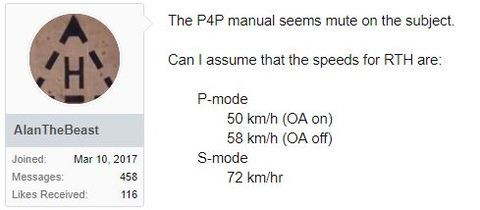

A phantompilots-on kielemzik ezt. Ott ezt írják:
Azaz elvileg lehetséges a max sebesség, azonban nem biztos, hogy ezt használja sport módban, mindenesetre kikapcsolt szenzorokkal elméletileg gyorsabban jön haza. Én P módban sem néztem az RTH sebességélt, de ezután azt is megnézem, mert a régi sebességhatárok a P4 előtti gépekre vonatkoztak, és azt tudom, hogy a P4-nek mások a beállított értékei, mint a P3-ig volt.

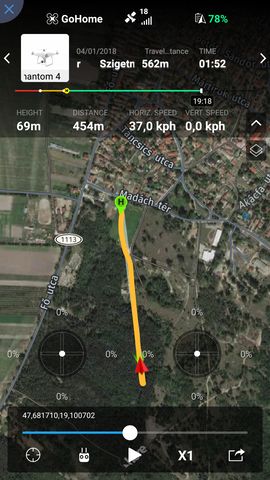

Na uram, én az előbb kipróbáltam...
Pont ugyanolyan sebességgel jön haza "S"-ben is, mint "P"-ben...
Nincs Sport mód RTH közben, és a szoftver szerint az érzékelők is be vannak kapcsolva, hiába van "S"port módba tolva a kapcsoló...Nagyjából erre is számítottam...
