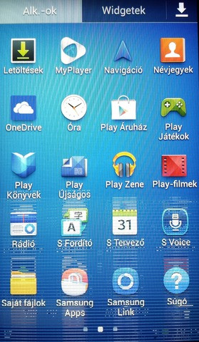

válasz sanyek2 #21322 üzenetére
Javaslom, hogy töltsd le a terminal emulator-t.
írdd be, hogy
su
Erre két módon válaszohat a rendszer: Idézet egy klasszikustól.Ha tényleg van root elérés, akkor ez a kis apró parancs tényleg megmondja.

válasz sanyek2 #21330 üzenetére
Akkor ezzel próbálkoznék:
su
mount -o rw,remount /systemEzek után pedig amit szeretnél törölni, azt így
rm /system/app/amitakarsz
Ha így sem törölné le, akkor
rm -f /system/app/amitakarsz
(az -f a force kapcsoló)Ezt persze számítógép segítségével is megteheted, adb-n keresztül.
A különbség csak annyi, hogy számítógépes verzió esetén az első parancs a gépről kiadva az
adb shell
Ezek után már a telefonban "jársz".Selenia 5w-40 motorolaj eladó! Na meg 4db Ford Kuga TPMS szenzor, 12k-ért
válasz sanyek2 #21335 üzenetére
Eddig jónak tűnik.
esetleg érdemes kipróbálni, hogy az rm parancs megy-e (remove parancs)cd /system/
echo egy > zzz1.txtHa ezek után egy zzz1.txt fájl létrejön, akkor írható a rendszer.
Ha
ls
(list) parancs segítségével lekéred (ez olyan, mint a dir) a fájllistát, akkor a végén ott kellene lennie a zzz1.txt-nek.utána
rm zzz1.txt
parancsra le is szedi.udom, bonyolultnak tűnik, de a terminálban kiadott parancsok beszédesek.
Ugyanis ha nincs jogosultság, akkor az közli.
Ha nem közöl semmit, akkor meg végrehajtotta.szerk a (#21337) sanyek2 -re
A képen az látszik, hogy nincs olyan fájl.
Kis/nagybetű érzékeny a droid (is).
Megpróbálhatod úgy, hogy a fájlnevet elkezded beírni,
Accu
és ezek után megnyomod a hangerő fel + t billentyűt. Ekkor kiegészíti a fájlnevet helyesen ; vagy felajánl több lehetőséget. (Ez a Linux parancssor tulajdonsága, hogy a TAB billenytűre - mert a hagerő fel+t a TAB-ot helyettesíti - kiegészíti a parancsokat és a fájlneveket)[ Szerkesztve ]
