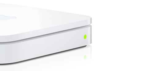

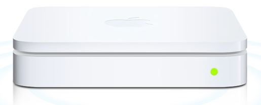

Az Apple nagyobb tudású routerének kialakításakor már nem a hordozhatóság volt a fő szempont, amit jól mutat a 165 x 165 x 34 milliméteres kiterjedés és a 753 grammos tömeg. A cucchasonlóan néz ki, mint az előző generációs Mac mini (alapterülete ugye pontosan akkora is), csak kicsit alacsonyabb annál. Műanyagból van, fehér színű, nagy alma logó virít a tetején, oldalt fut rajta egy vájat, melynek funkciója nem ismert (lehet, hogy az antennát rejti) és szerintem nem néz ki túl jól. Elöl egy méretes led jelzi, hogy milyen állapotban van épp az eszköz (értsd: be van-e kapcsolva, netán épp indul), ami nyilvánvalóan hasznos. Nekem mondjuk nem tetszett, hogy egy tényleg nagyon méretes ledről van szó, ugyanakkor tény, hogy az Apple lehagyta a routerek többségén megtalálható ledeket, tehát így is elég minimalista a cucc, ami klassz.

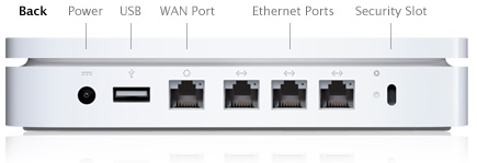

Külső antenna természetesen ezen az eszközön sincs, csatlakozókból viszont akad egy pár. Hátulra került a hálózati adapter csatlakozója, egy USB-port (pendrive-nak, külső merevlemeznek vagy nyomtatónak), négy gigabites Ethernet csatlakozó (egybe megy az internet a modemből, háromból pedig kifelé megy a számítógépek felé) és egy Kensington zár.
