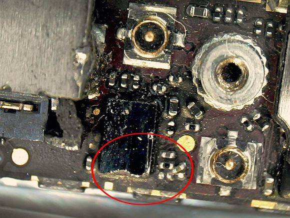

Az első gond a nem megfelelő szerszámokból adódik: sokszor küldenek az alkatrészekkel ilyesmit is a szereléshez, de ezekkel nem ajánlott dolgozni. Ha például nem a tökéletesen megfelelő méretű csavarhúzóval kezdjük szétszerelni a készüléket, könnyen előfordulhat, hogy a csavar fején megcsúszó csavarhúzó a panelen landol. Ilyenkor talán észre sem vesszük, de már le is sodorhattunk egy-két ellenállást vagy kondenzátort az alaplapról (ezek annyira apró alkatrészek, hogy legtöbbször nem is gondolnánk, mekkora bajt okoztunk). Ilyenkor jellemző a folyamatosan újrainduló készülék, de töltési problémák is felléphetnek. A másik hiba abból adódik, hogy az akkumulátor elég erősen bele van ragasztva a házba, amit otthon megpróbálunk minden irányból felfeszegetni, ennek eredményeként az a panel széléről letörnek az alkatrészeket. A kettő közül ez a nagyobbik gond, mivel a panel szélén több létfontosságú IC helyezkedik el, melyekből nem mindet lehet pótolni. Nem kell óriási hibát keresni, általában csak az üveg IC széle törik meg, amit bár csak mikroszkóp alatt lehet látni, a készüléket használhatatlanná teszi.

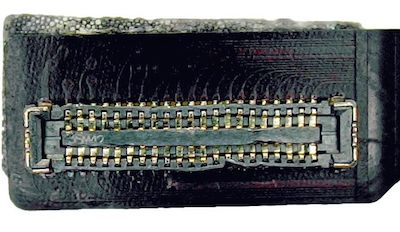

A harmadik probléma az otthoni alkatrészcserével az alkatrészek minősége. Laikusan megrendeljük a netről a legolcsóbb alkatrészt a készülékhez, például a kijelzőt. Sajnos itt hatványozottan érvényesül az az igazság, mely szerint „olcsó húsnak híg a leve”. Ezek az alkatrészek többnyire silány minőségűek, sokszor már akkor sem működnek, amikor kibontjuk a csomagot. Az efféle kijelzők képe fakó, nem illeszkednek tökéletesen a kerethez, a flex kábelük és a csatlakozójuk gyenge minőségű. Ez utóbbi abban nyilvánul meg, hogy eleinte még működik a megjelenítő, ám az összeszerelés (vagy esetleg egy újbóli szétszerelés) után már nem, mivel a flex pár hajlítás után megtörik, vagy épp a csatlakózó lábai annyira gyengék, hogy levételkor felszakadnak, vagy deformálódnak.
