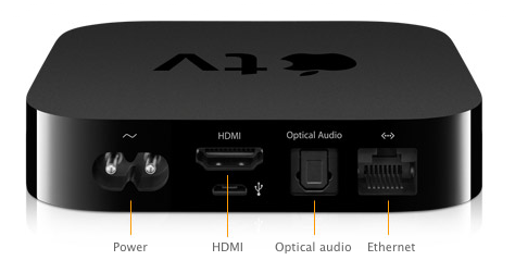

A fehér, meglehetősen négyzetes dobozban üldögél a készülék, ami nagyjából akkora mint két cigisdoboz egymás mellett, tehát kicsi. Mozgó alkatrész nincs rajta, egy fekete, diszkrét kis szelence, egyetlen apró lámpácskával az elején, amiért nálam máris járt a jópont, lévén most is úgy néz ki a tévém alatti polc, mint egy instant karácsonyfa, piros és kék ledek özöne világít, ami manuálisan tudok fokozni még néhány apróság bekapcsolásával. Az Apple TV hátsó fele sokkal érdekesebb, itt ugyanis HDMI és optikai hangkimenet, valamint Ethernet csatlakozó található, illetve persze itt jön be a táp is. Mielőtt bárki azt hinné, hogy a HDMI kimenet alatti USB jelzés arra utal, hogy ide számos okosságot dugdosunk, ki kell ábrándítsam az olvasókat: a microUSB csatlakozónak csak szervizelési kérdéseknél van szerepe. Persze a korábbi Apple TV modelleket is meg lehetett úgy haxolni, hogy billentyűzet, vagy külső vinyó rámenjen és az működjön is, de a gyártó ezt hivatalosan nem támogatja. A távirányítón nincs sok gomb, egy kerek, öt irányú tárcsa és alatta két kör alakú billentyű alkotja az egészet.

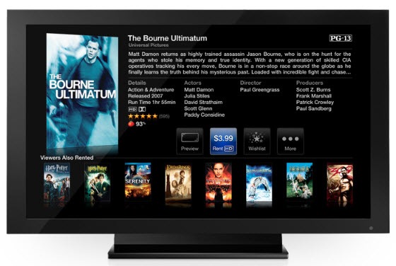

Az Apple TV alapvetően nem csak egy doboz, hanem egy szolgáltatás is. A filmek között egy hatalmas online adatbázisba jutunk, ahol kereshetünk össze-vissza, magyar szinkronos filmeket viszont nemigen fogunk találni, összesen kettő ilyen van, egy Toy Story 3, illetve még egy Disney rajzfilm, ha bottal vernek, akkor sem emlékszem a nevére. A kiválasztott filmet streaming formában megtekinthetjük, 720p felbontásban, 5.1-es hanggal jönnek le ezek. Van néhány fullHD film is, az Apple azt mondja, hogy ezekhez nem árt legalább 8 megabites netkapcsolat, ugyanakkor érdekes módon nem sokkal nagyobbak méretre, mint a 720p-s társak, ami azt jelenti, hogy erősebben tömöríti ezeket a cég. Egy frissebb film öt euró, egy régebbi kicsit olcsóbb, de még a Reszkessetek betörők is négy pénzt kóstált.

Lehet mindenféle módon keresni, a trailerek természetesen ingyenesek, de lássuk be, hogy hazánkban senki sem fog 1000-2000 forintokat fizetni angol nyelvű filmek megnézéséért. Ha lennének legalább feliratos alkotások, akkor esetleg az ember megfontolja a dolgot, de jobb napokon a mozi is ilyen áron van, DVD-t kölcsönözni pedig sokkal olcsóbb. Tudom, nem ilyen szofisztikált és hi-tech dolog, mint Apple TV-vel menőzni otthon, s persze, nyilván el tudom képzelni, hogy szerencsésebb országokban ez aprópénz és baromi kényelmes a kanapéról válogatni egy online tékában.

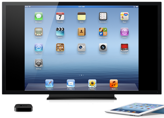

Az Apple TV képes az AirPlay funkcióra is, ez teszi lehetővé, hogy iPodról és iPadről kiküldjük a tartalmat a tévére. Ez pont fordítva működik, mint a fenti rendszer: a hordozható kütyün kell beállítani, hogy AirPlay használatával szeretnénk lejátszani videót és zenét, s oda vezérli ki a hálózaton át a lejátszást a motyó, amit az Apple TV szépen lekezel. Ha iPhone 4S, illetőleg legalább második generációs iPad van a birtokunkban, akkor a működik a mirror mód is, azaz a kijelző képét a tévén látjuk viszont, ami elég frankó például játékok, vagy böngészés esetén. Kár, hogy iPod Touch esetén csak haxolás után érhető el ez a funkció. Az Apple azt ígéri, hogy az új OSX-ben benne lesz az a lehetőség, amivel a Mac gépek képét is átlőhetjük a tévére. És onnantól ugyebár megoldódik az a para is, hogy milyen tartalmakat lehet beleszórni az iTunes mappába, mert egyszerűen lejátszom máshogy az adott filmet, hiszen nem ezt, hanem a képernyőt küldöm ki a tévére.
