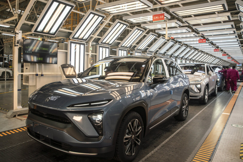

Folyik a munka a Nio hefei összeszerelő üzemében, Kínában (forrás: CNBC) [+]

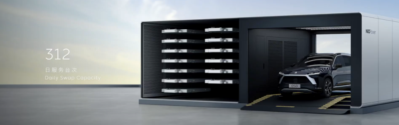

Egy újgenercációs Nio telepcsere állomás (forrás: NIO / Wccftech) [+]
Bár a dolog nem újkeletű, az viszont igen, hogy a járművek az eredeti vételár mellett opcionálisan jóval kedvezőbben is megvásárolhatók akkumulátor nélkül. Persze a telep benne van a járműben, csak nem száll a vásároló tulajdonába, hanem azt bizonyos havidíjért cserébe bérli – a szolgáltatás neve BaaS, azaz battery as a service. Az alap tárolókapacitás 70 kWh, de bérelhető 84 és 100 kWh-s pakk is, sőt: aki kisebb teleppel vásárolt Niót, némi havidíjárt cserébe bérelhet eggyel vagy kettővel nagyobbat. A márka 2021 végéig 500 másodgenerációs csereállomás munkába állítását ígéri, és ezek már egyidejűleg 13 akkumulátorral tudnak dolgozni, 312 cserét elvégezve naponta.

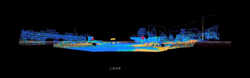

Az utóbbi az önvezető (vagyis egyelőre inkább vezetéssegítő) szolgáltatáshoz tartozik, melynek Nio Aquila Super Sensing a neve, és melynek élén egy 500 méter hatótávú LiDAR szenzor (1550 nm-es lézer), tizenegy 8 megapixeles kamera, öt mm hullámhosszú radar, egy tucat ultrahangos szenzor és két nagy precizitású pozicionáló egység tartozik. Az Aquila másodpercenként 8 GB adatot mozgat az Adam névre hallgató önvezető számítógép felé, amely az Nvidia 4x Drive Orin chipen alapszik, és amely 48 Cortex-A78 processzor-, 256 tensor- és 8096 CUDA magot vet be, 68 milliárd tranzisztorral a fedélzeten.
Ezt látja a Nio önvezető számítógépe a szenzoradatok alapján (forrás: Wccftech) [+]
A Nio rendszere állítólag hétszer nagyobb számítási teljesítményt kínál, mint a Tesla önvezető HW3 chipje, így élőben és precízen képes leképezni a jármű környezetét, kiváltképp az előterét. A gyártó 105 dollárnak megfelelő jüanért kínálja önvezető(nek mondott) funkcióit havonta. Megnyerő küllem (a Lucid Air azért az ember eszébe juthat), előremutató akkumulátortechnológia, önvezető hardver – nem véletlen, a Nio részvényeinek szárnyalása, ugyanakkor természetesen a jövő kérdése, hogy mennyire lesz versenyképes az ET7 a négyajtós luxuslimuzinok piacán, és mennyire lesz képes a márka a dinamikus fejlődési ütemet tartani. A nevet mindenesetre érdemes megjegyezni.
